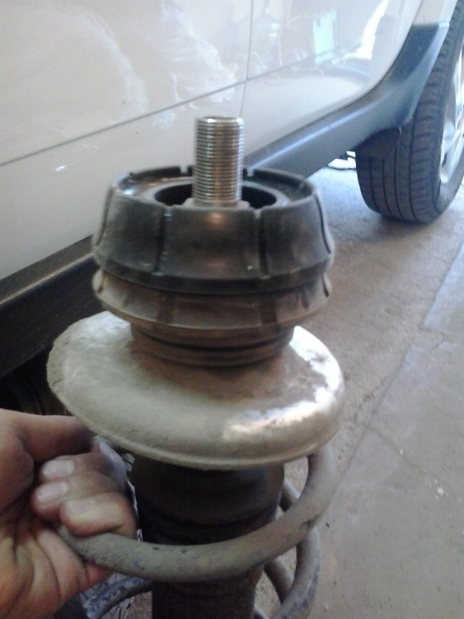

По умолчанию Re: Лифт подвески
Интересно, а не получится сделать проставку из второй такой же опоры стойки. Снизу подпилить ее. Про колхоз и экономию на собственной безопасности не говорите)
а смысл? Если делать проставки то комплексно, поднимаю всю подвеску.

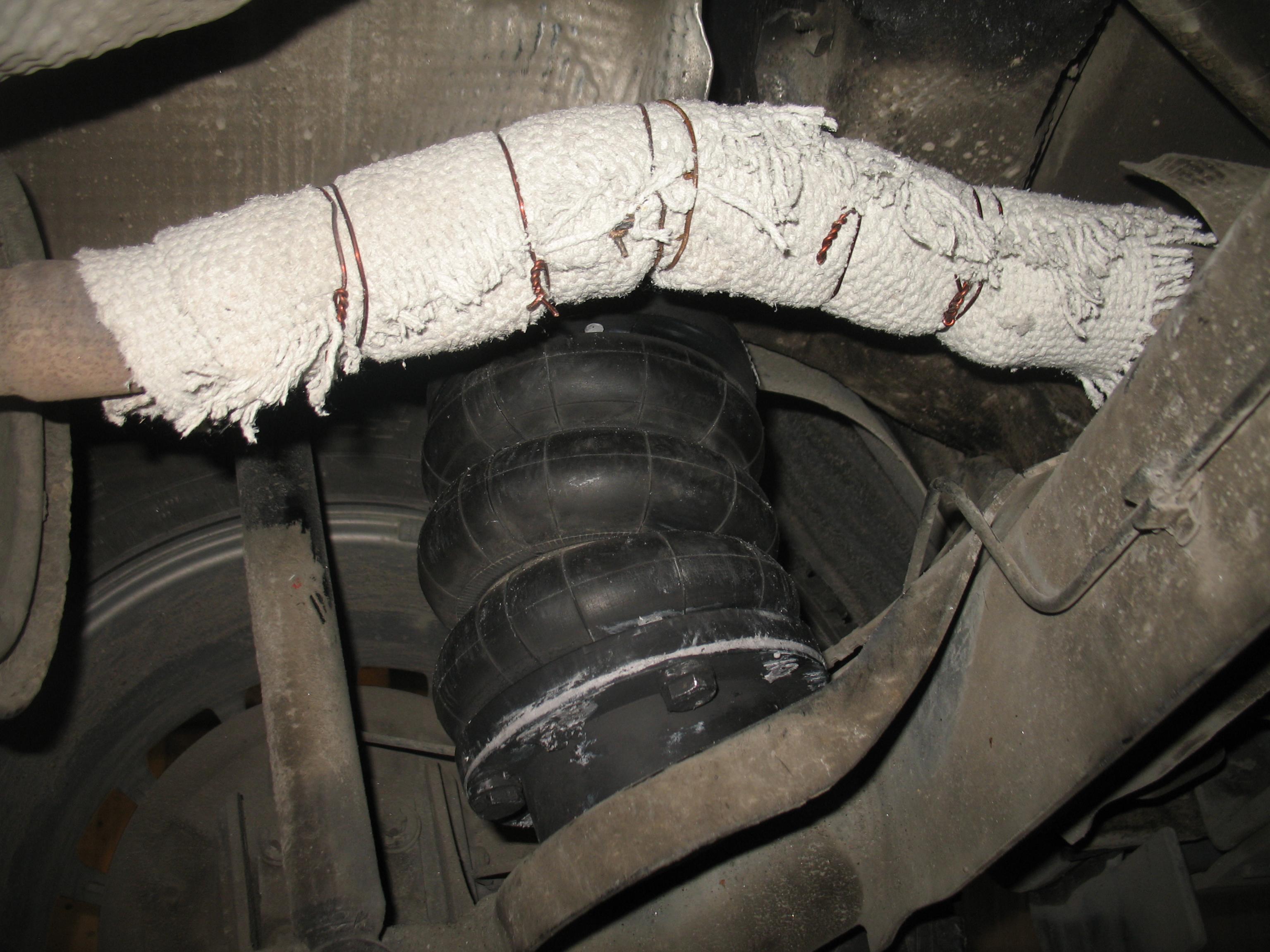

Сообщение от Антон Ш Посмотреть сообщение
Это пневму чтоли поставили на штатные амортизаторы, или точнее сказать корпуса от них...

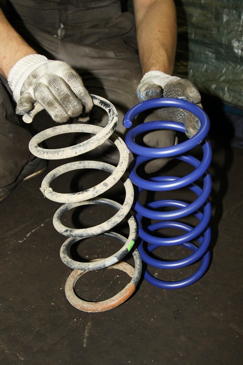

Всем привет! Кому нужны пружины HR Пружины для Renault Duster + 30мм пишите в личку)
странно . белое-это поршень переката пневмобалона слива.
он по сути должен упираться в чашку стойки.
у дастера -передняя пружина стоит со смещением- поэтому данный вариант непрвавильный.
передний поршень пневмобалона нужно делать со смешением к наружнеей части авто.
если это зад то нормалек.
на фото 4х2 зад
