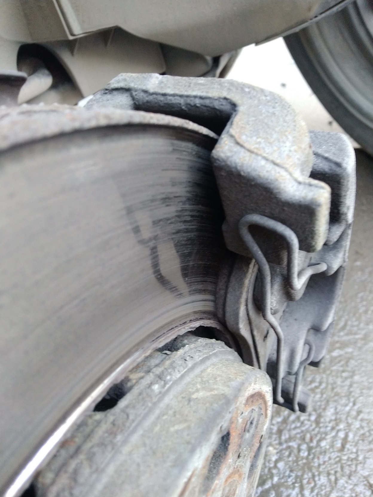

Ребят, что по износу колодки скажете на фото.
И есть ли достойные производители из списка (смотрел в автодоке до 2 т.р.)?
BAPCO BP0395
MILES E400146
NAKAYAMA HP8247NY
MILES E500146

Катай , не заморачивайся , на лето хватит . Но опять таки зависит от стиля езды .

Согласен, ещё походят, рано менять !

Я б измерил толщину и диска, и колодок, предпочитаю до последней трети толщины колодок не доходить.

менять и не парится! делоав на 1.5-2 тыс руб на сегодня,если с ума не сходить гоняясь за якобы супер пупер

Колодки дотереть до талого и вместе с дисками менять.
