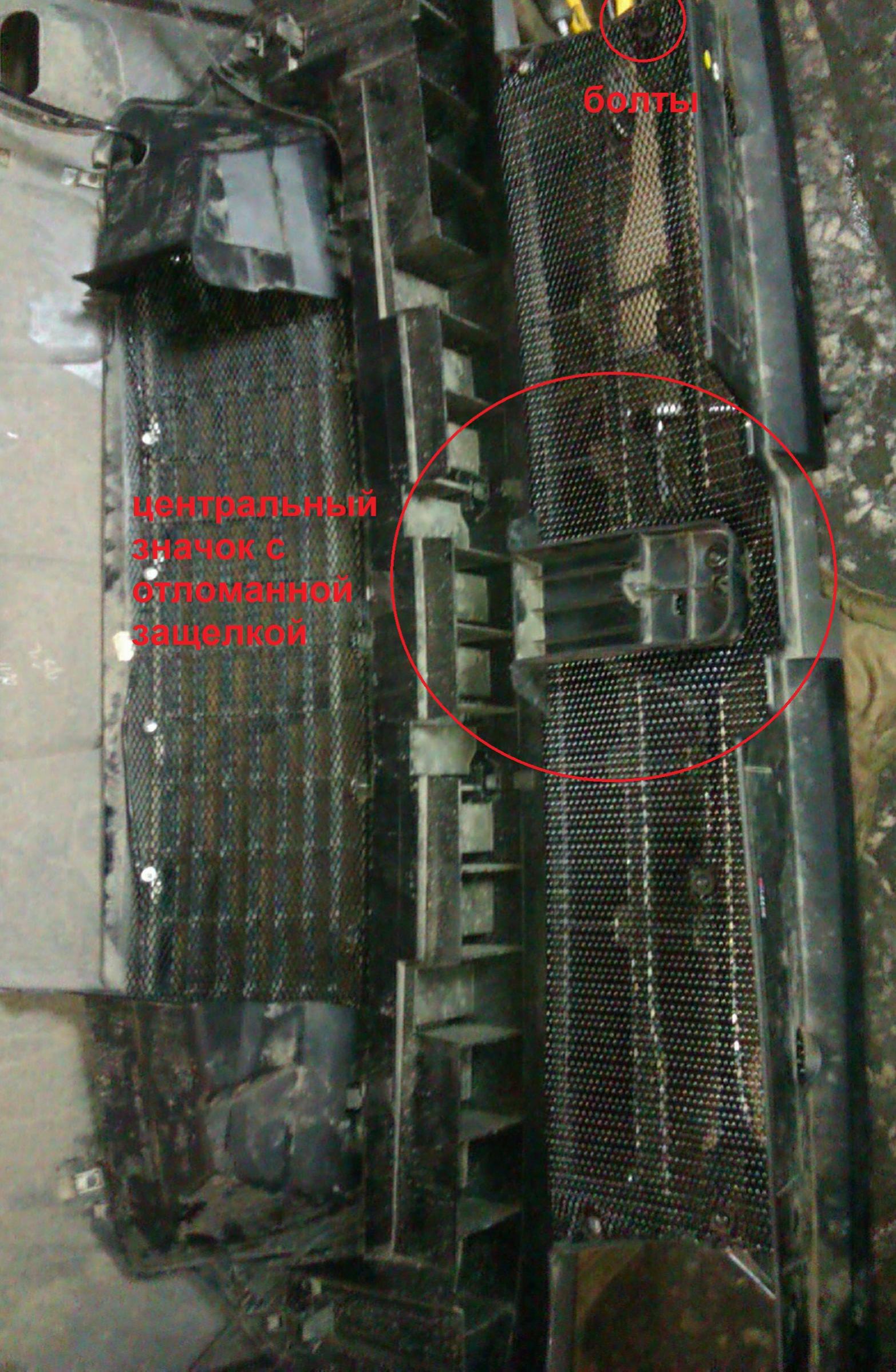

Сегодня в сервисе ставил защитную сетку, все с работами вышло 3040 руб., плюс мойка авто. Присутствовал при ее установке и возникли вопросы.
1. Болты которые находятся в верхней решетке - закручиваются в железку, а не в пластик. Так ли это?
2. По моему у меня отломили защелку на центральном значке, так как центральная часть не защелкивалась и без болта болталась, из-за отсутствия защелки там ничего отвалится на ходу?

Ну теперь же в ней саморез, куда она отвалится?! Сетка 300 р стоит + 1.5-2 ч времени со снятием бампера и все целое остаётся...

Сообщение от Anforcer
во первых это все-таки винты и закручены они в пластик, т.к. в бампере кроме этих винтов ничего железного нет
во вторых как уже сказали защелка продублирована винтом - чего с ним будет
в третьих самостоятельная установка заняла 1 час времени , и то только потому что я еще и ДХО поставил, хотел фото выложить да чего то на форуме с альбомами ни создать ни посмотреть не могу

Следующий раз сам буду делать. Решил доверится "профессионалам".
Я видимо перепутал хромированный пластик с металлическим блеском.

Anforcer, Сразу нужно было самому делать, все разжевано много раз.. а чего они значок то трогали???

Anforcer, Сразу нужно было самому делать, все разжевано много раз.. а чего они значок то трогали???[COLOR="Silver"]
Сетку под него засунули и прижали ее сверху значком... Я конечно попросил их вырезать сетку под значок и они лишнее отрезали, но по-моему не совсем аккуратно и все равно получилось что значок плотно не прилегает к решетке - зазор в 1 мм, как раз тогда я и понял, что защелка сломана, потому что значок болтался без самореза. Слесарь сказал что на защелке есть люфт...
Насколько крепкое там надежное крепление под саморезы? Закручивали саморезы шуруповертом ... если хлипкое то им разломать очень просто...

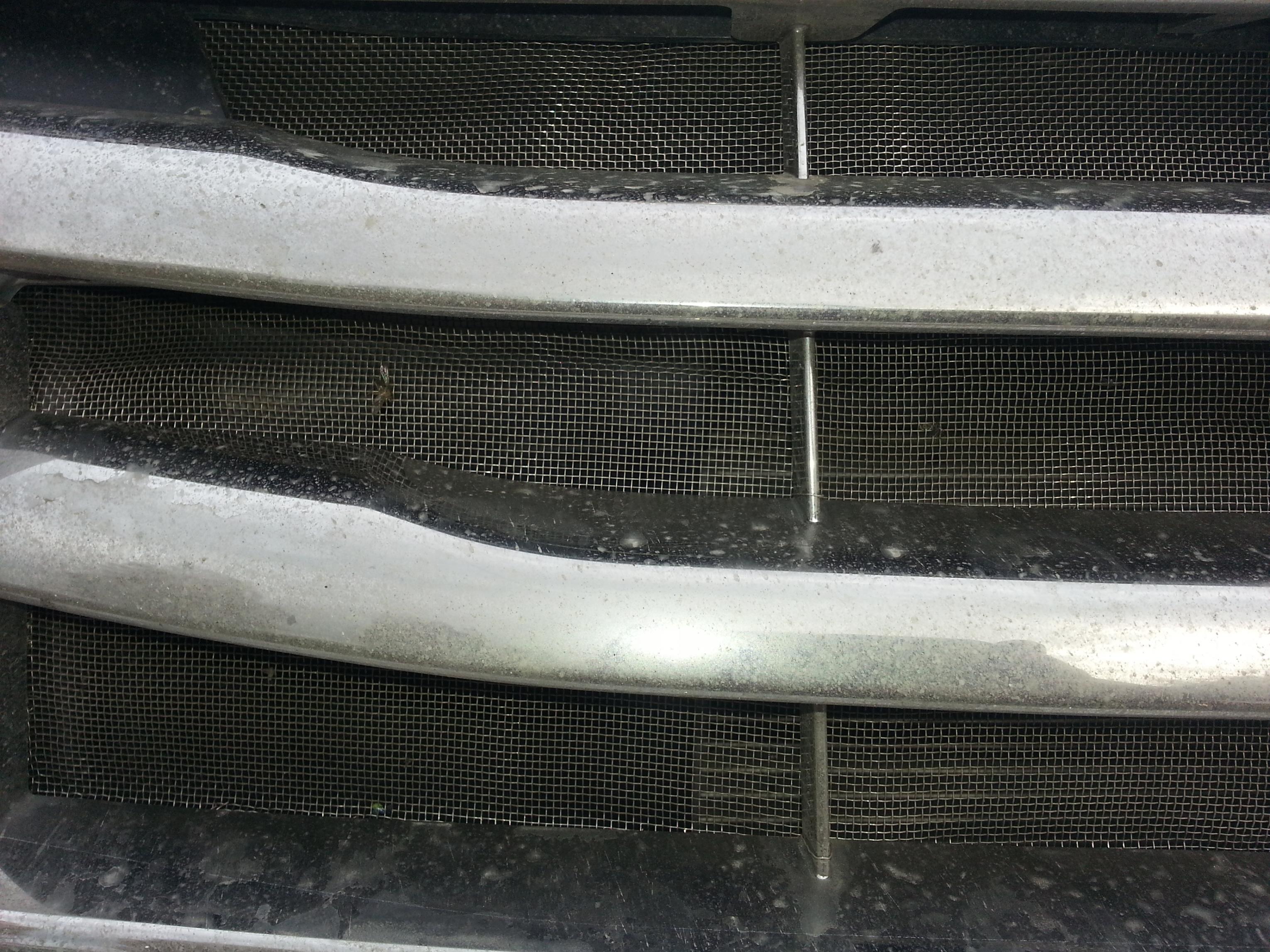

Поставил я сетку купил мелкую оцинковку 40 см цена 470.Снять бампер оказалось плевым делом глаза боятся руки делают  а вот закрепить сетку оказалось длительным делом +еще ножницы забыл =) получилось но как так =) кому надо фотки сделаю =)

Сообщение от Cokrat
Сказали "А", говорите и "Б"

Re: Защитная сетка на радиатор
Вот такая защита получилась =)

Сообщение от Cokrat
Это же строительная мягкая сетка)
А вообще какую желательней ставить то?! По внешнему виду вроде лучше покрупнее и пожестче...
Любую. Ее там при обычном взгляде не дастеровода, разглядывающего, чего сосед такого, чего у меня нету, сделал - практически и не видно.
Капроновая проживет около двух лет. Оцинковка на логане продержалась пять. но фактически - четыре, на пятом она уже откровенно сгнила и разваливалась. Сейчас стоит как бы нержавейка. Поживем- увидим.
Снизу лучше ставить мелкую. ЕЕ там вообще практически не видно (если стоит с внутренней стороны, т.е. со снятием бампера ставилась), зато мелкая задерживает не только камни и насекомых, но и в значительной мере грязевую взвесь - радиатор за мелкой сеткой реально значительно чище.
Сверху мелкая, как у Cokrat, практичнее. Ну уж ДАЗАВЕН, да ВНЕШНИЙ ВИД, это на любителя.

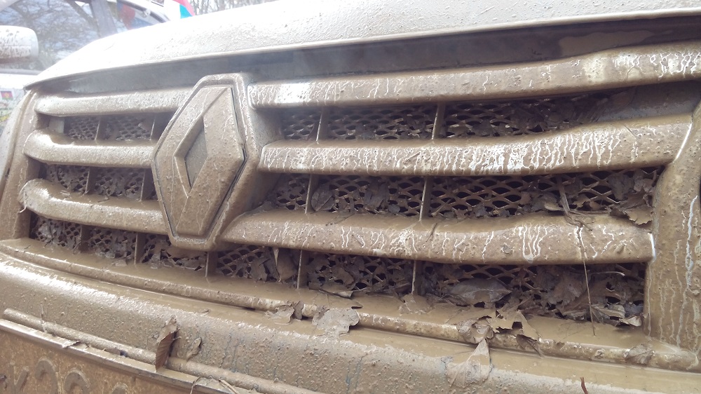

Сообщение от reloads
Мелкую
Cетки в действии

Сообщение от Strusto
Мелкую
Как раз такую как на фото и имел в виду, но она крупнее той мягкой "аля капрон" , муха залетит
Ставить ещё крупнее уже и смысла нету.
