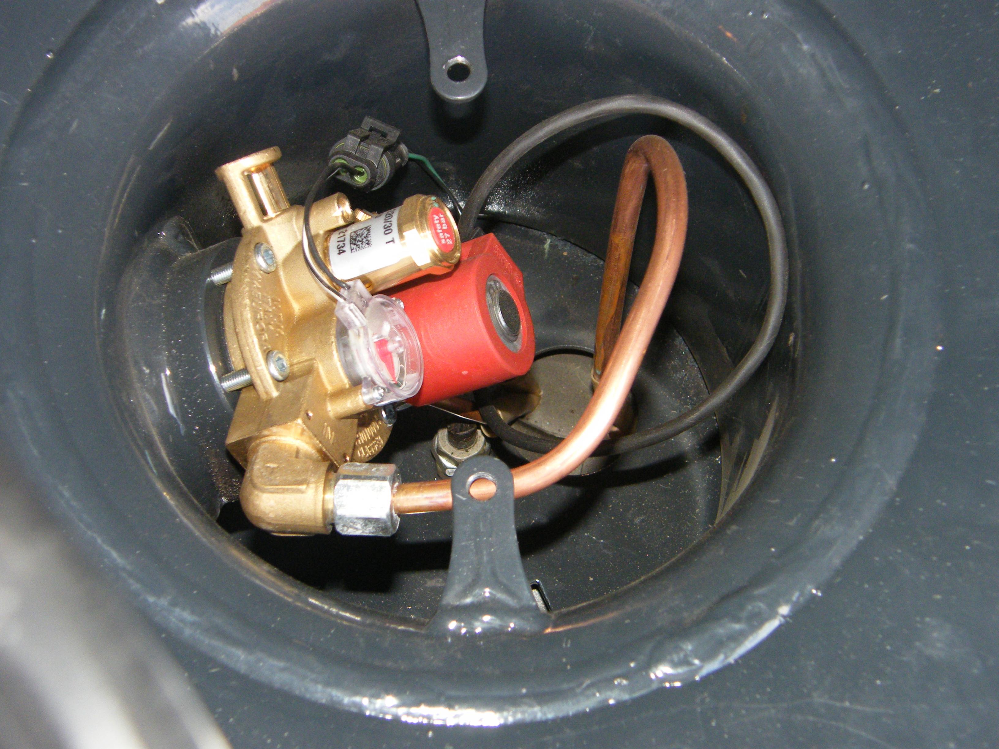

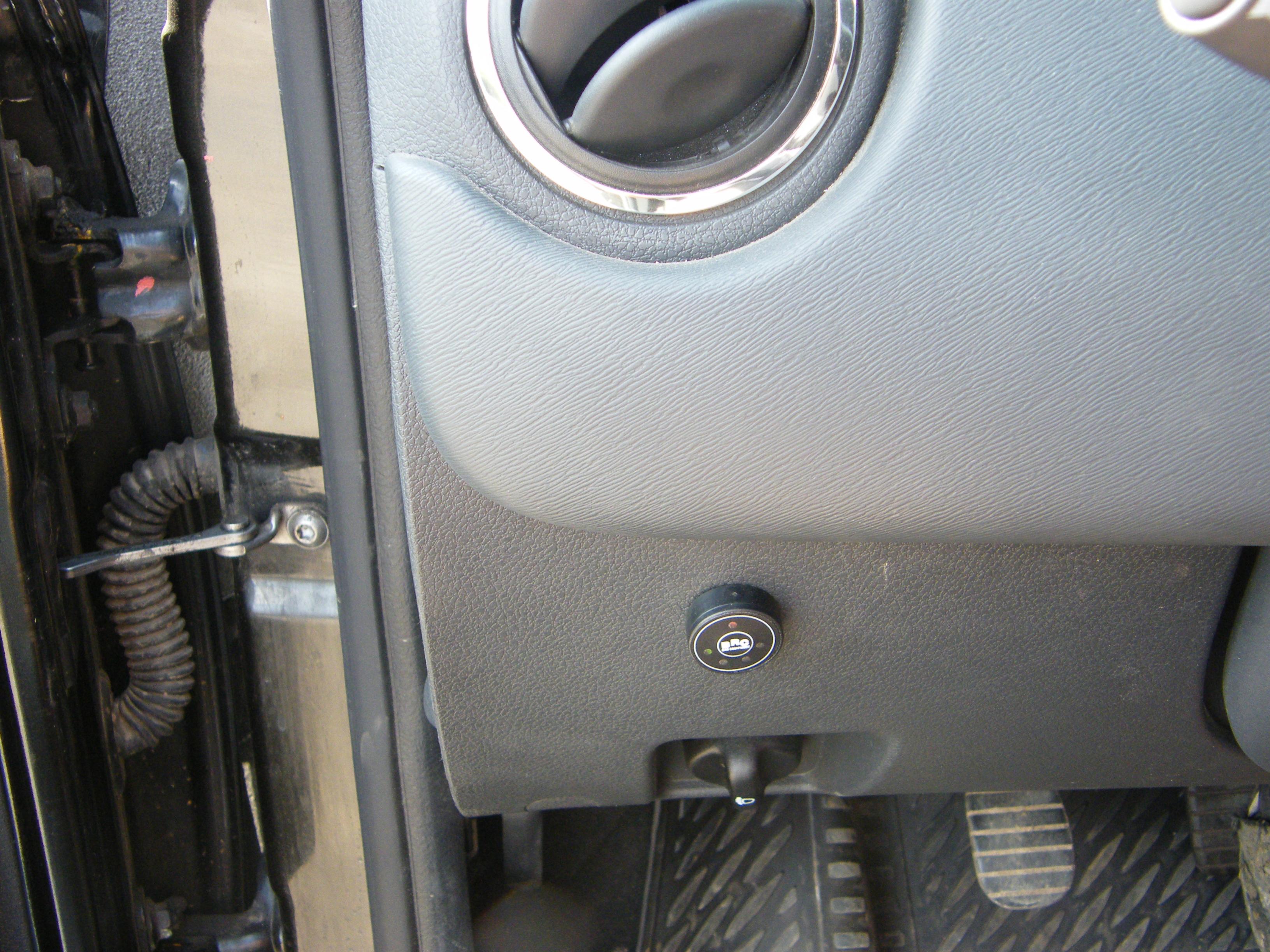

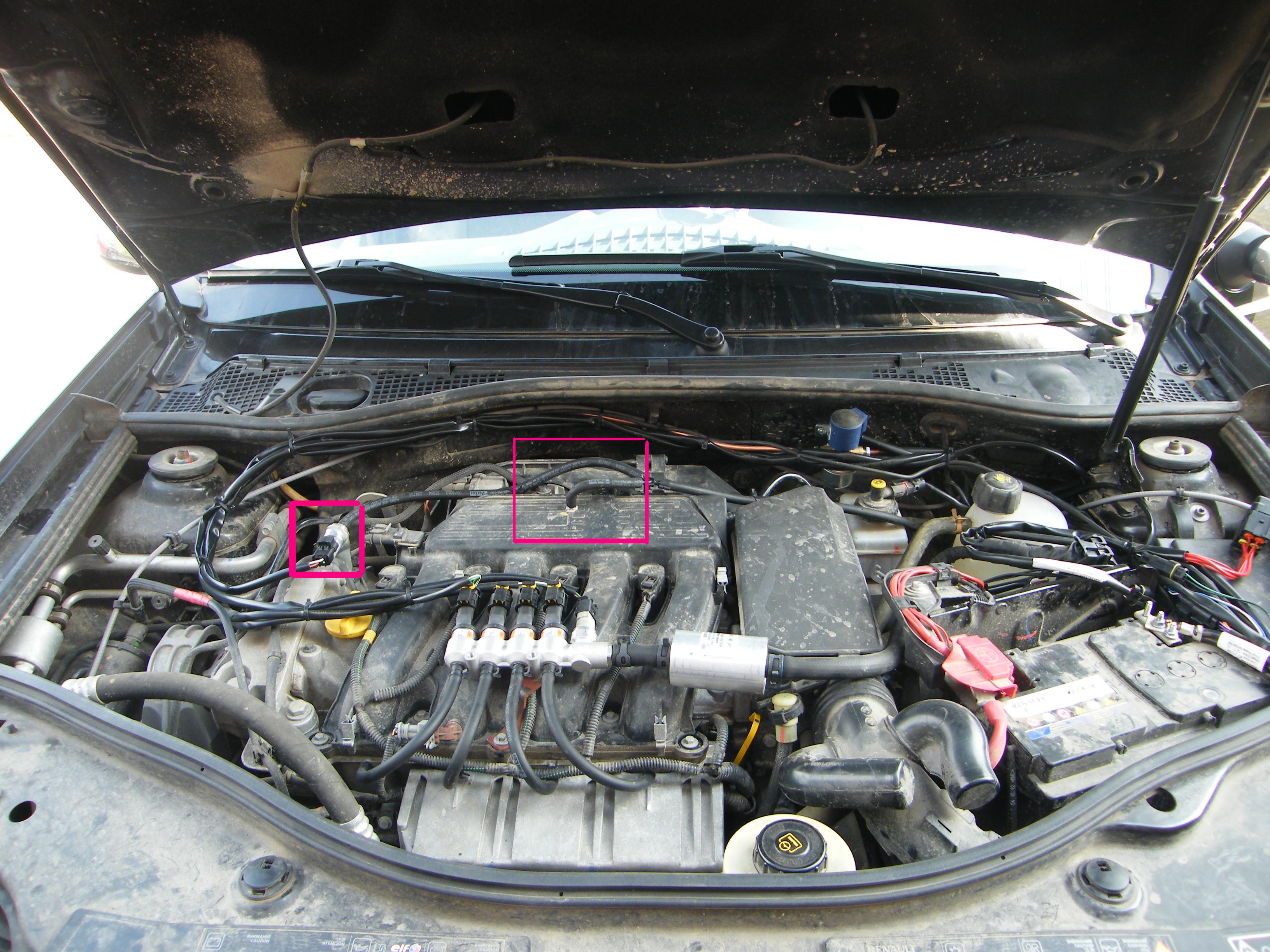

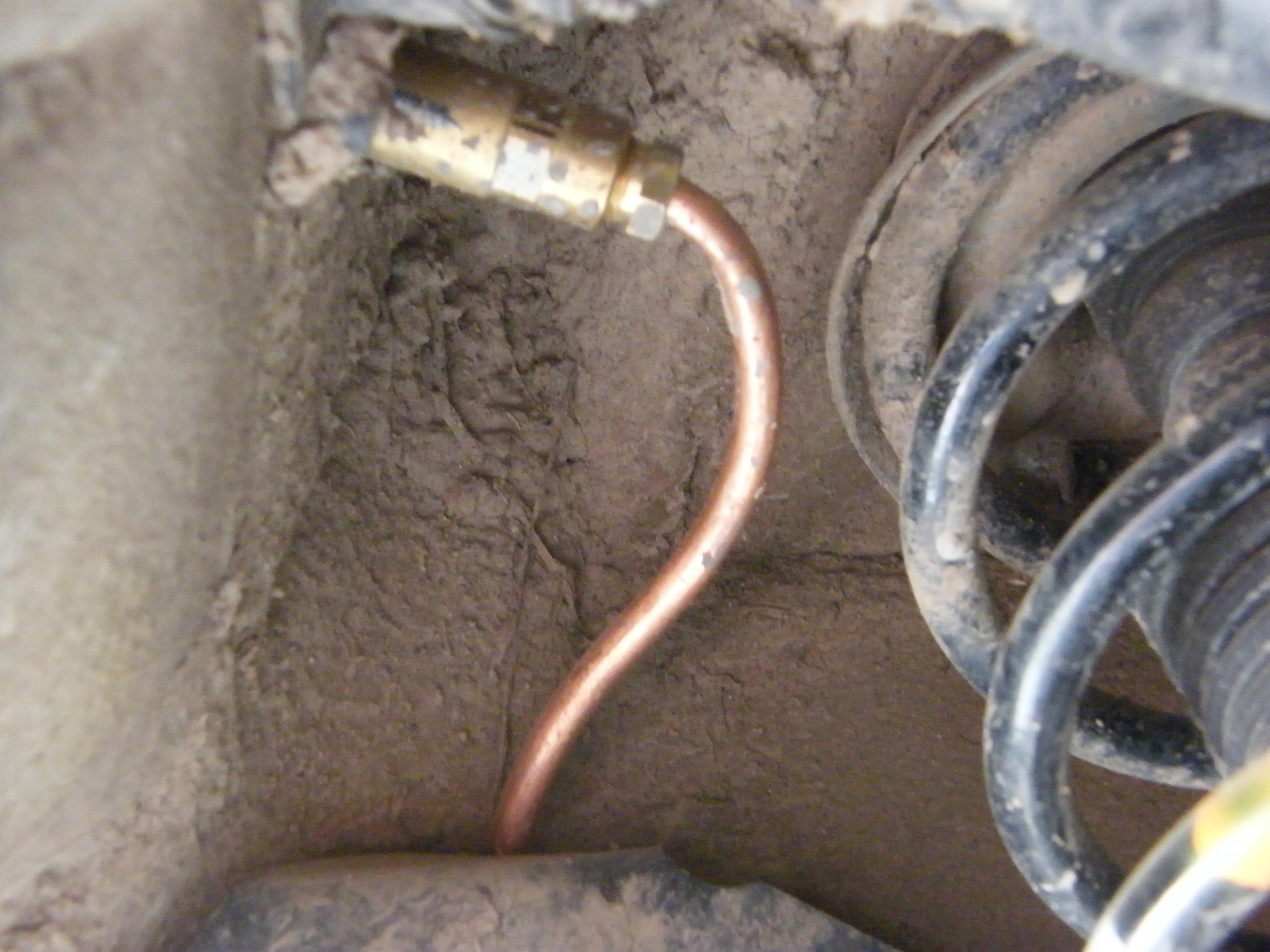

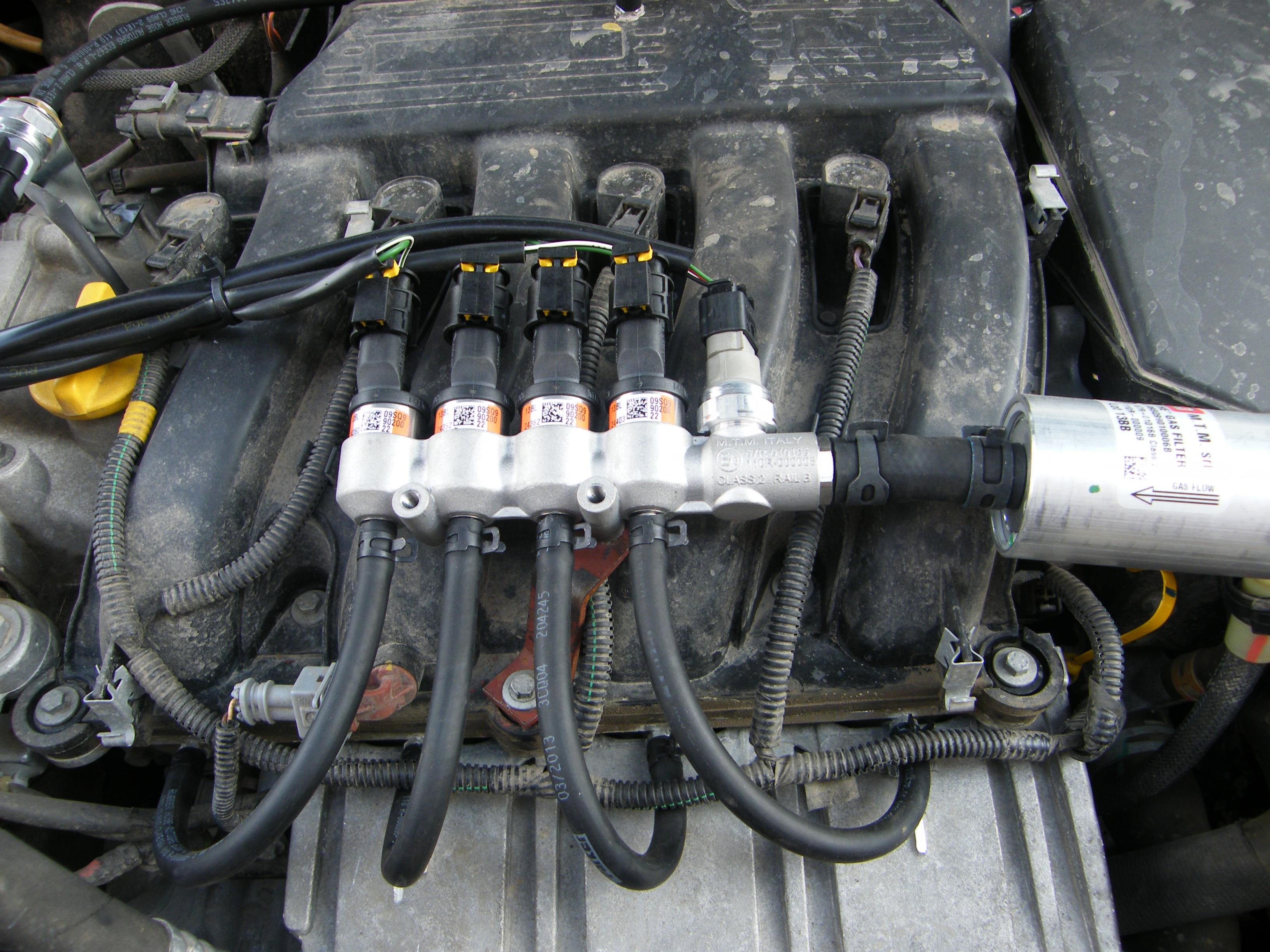

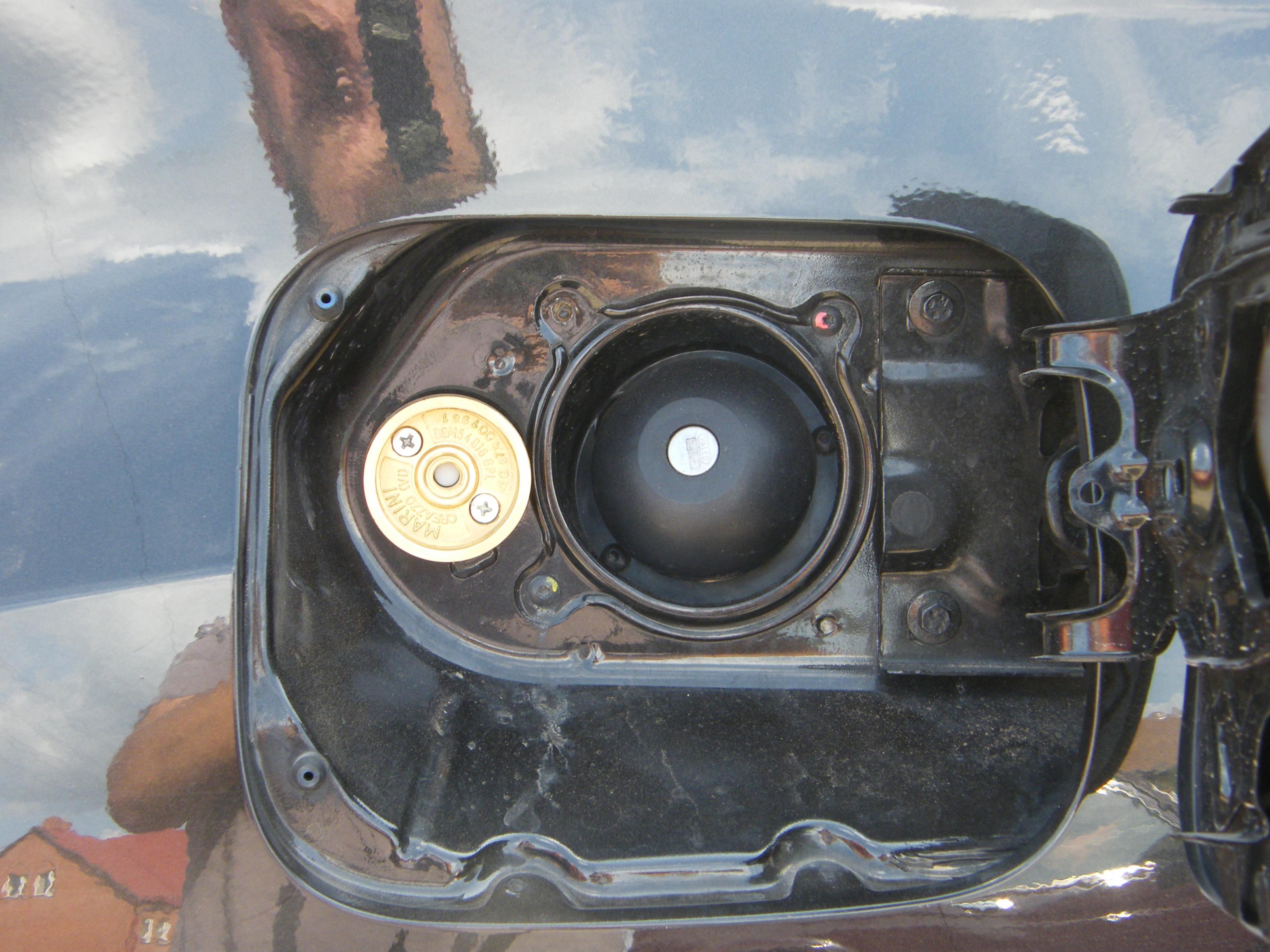

У меня стоит гбо БРС плуг@драйв пробег на нем около 3000км, на машине 20 000км.
Расход в среднем, не зависимо от стиля езды, на 2-3л больше, чем бензина.
Если ехать по трассе, то больше 12л ни как не получалось( больше 140кмч не езжу).
А если мелкими перебежками по несколько раз в день кататься по местности, то доходило до 16литров.
По поводу запаски - выкинул в гараже, в замен рем комплект и компрессор.
На дальняк придется впихивать её в багажник.
Как то так.
Ну, и если кому то интересно, фото оборудования:
Исчо:
Последний раз редактировалось zhiv; 03.10.2013 в 05:50.

Скажите, а куда идут резиновые шланги? Там впускной коллектор? Сверлили?

Да, сверлили, вкручивали штуцера и на них уже одеты шланги.
Можно было в пластик, который выше их вкрутить, но чем ближе к камере, тем лучше.

stels, красные фотки но они о чем ?
1) поближе
2) сколько стоит установка
3)фото ТОРа без крышки (внутренности это важно )

Re: Бензин плюс газ
Сообщение от Сергей2010
Упс...Да это на др форуме о чем то терли, а на фотках изменения остались.

stels, Спасибо большое за фотки сегодня добрался до компа ,фотки класные все видно и понятно. Еще пара вопросов насколько точно показывает датчик уровня газа,на сколько ТОР и сколько влезает.
