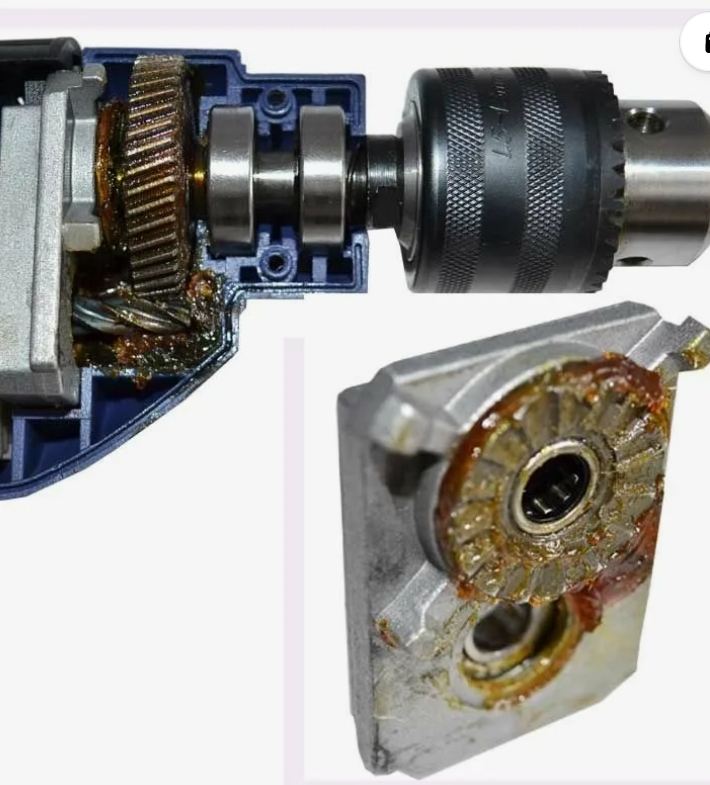

Ну Торсен мне тоже не очень нравится. Есть еще дисковая блокировка, на некоторых машинах она идет с завода, например БМВ что говорит о ее надежности.
*Ударное проскальзывание* есть в любом перфараторе.

Сообщение от ViBer
Вот именно - ударное. И не проскальзование, а воздействие бойка. В торцевых шестернях локрайта происходит иначе - зубья всегда в контакте, их перещелкивание (происходящее только при околонулевом усилии сжатиия) назвать ударным - это очень большое преувеличение.
Хорошо, поменяем перфоратор на ударную дрель (по функционалу для меня это правда одно и тоже). первончальное усилие на контакт торцевых шестерен там не больше чем в блокировке. да и угол на зубьях гораздо меньше.
