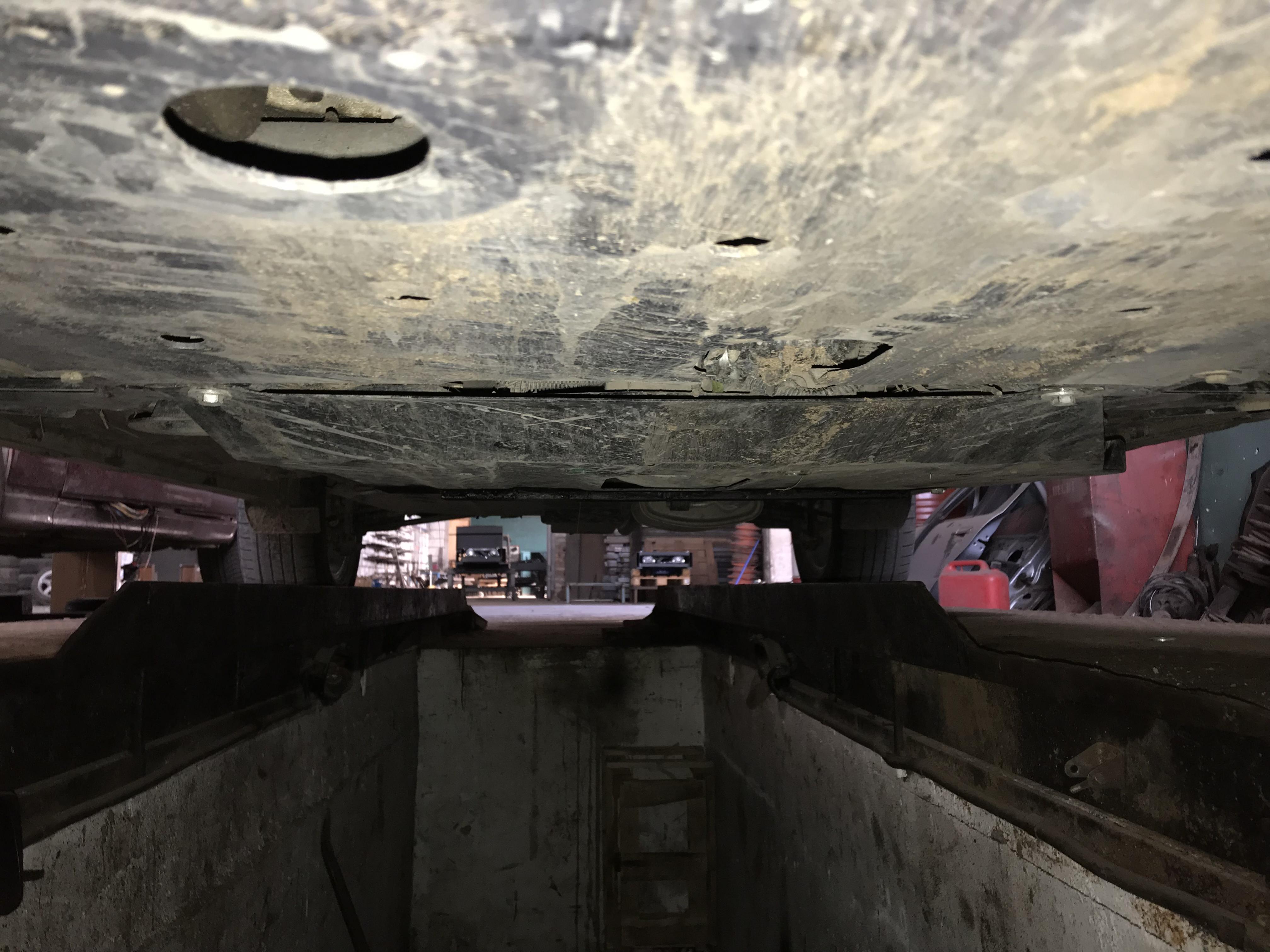

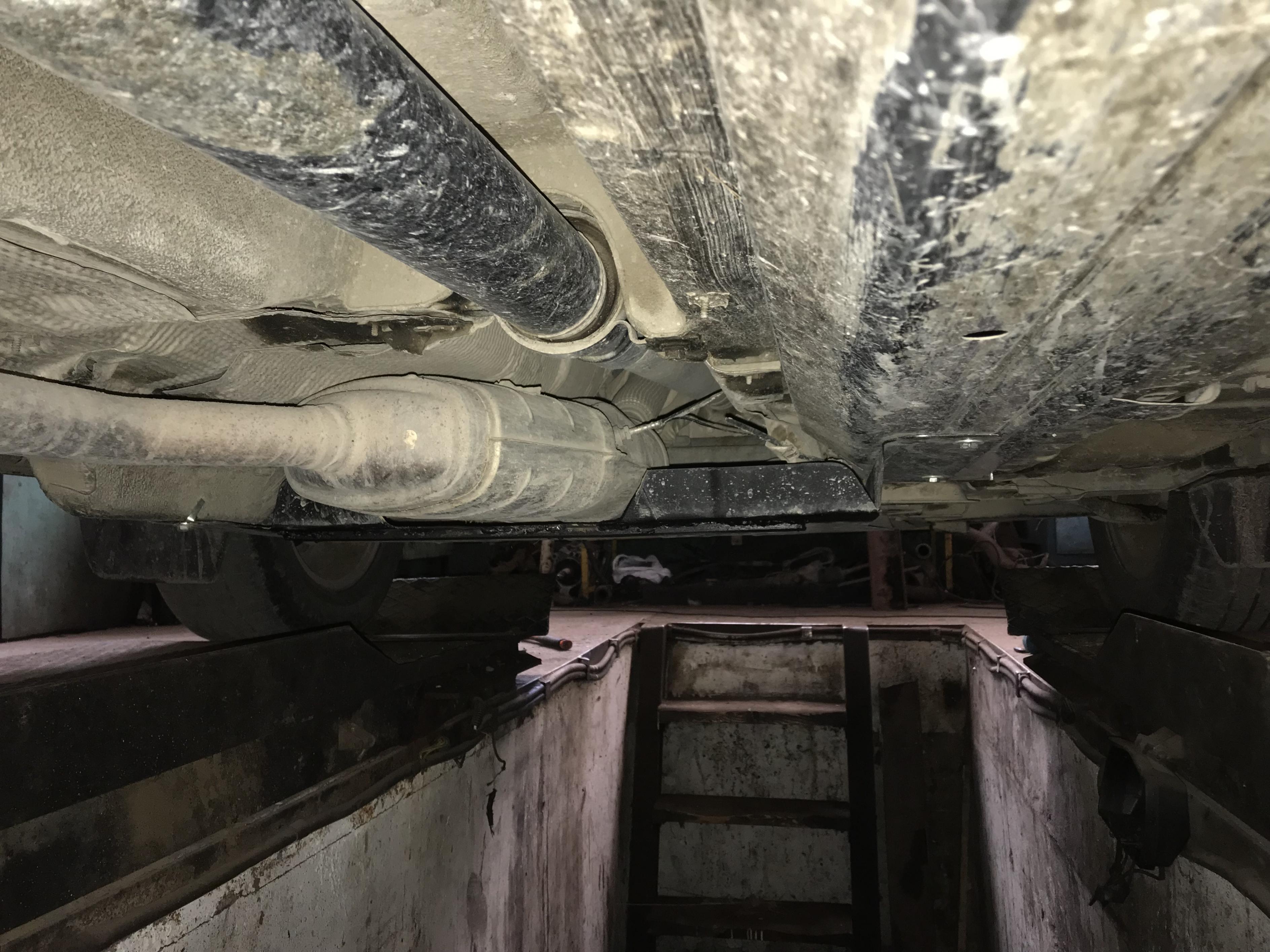

Для защиты поперечины пришлось выкроить еще одну деталюху из 3-х миллиметрового дюралюминия. Перекрыл полностью от защиты картера до защиты кислородного. Кстати алюминиевую защиту редуктора при эксплуатации не то что не загнул ни разу, даже не царапнул... Так что лежит теперь только на продажу.

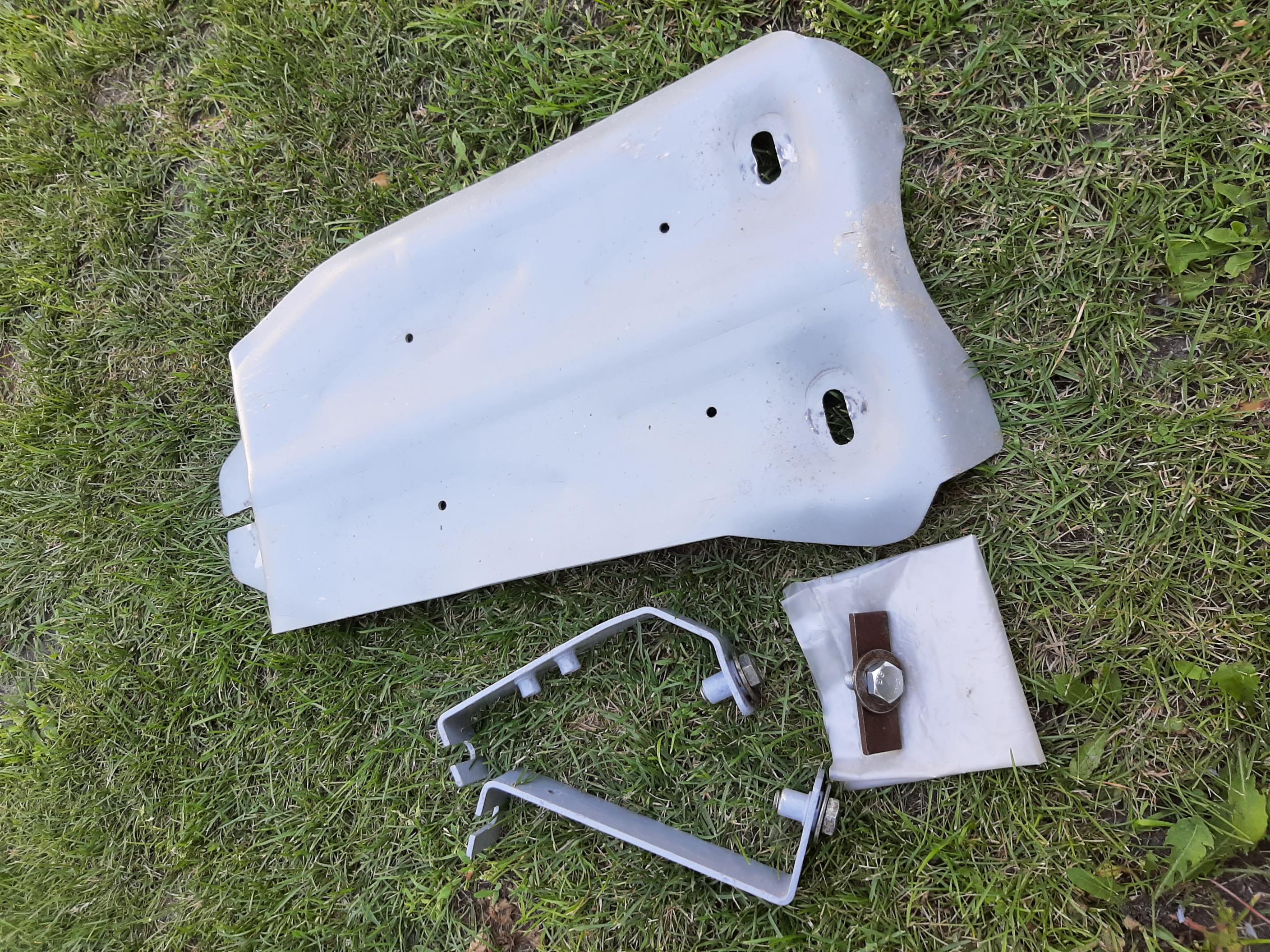

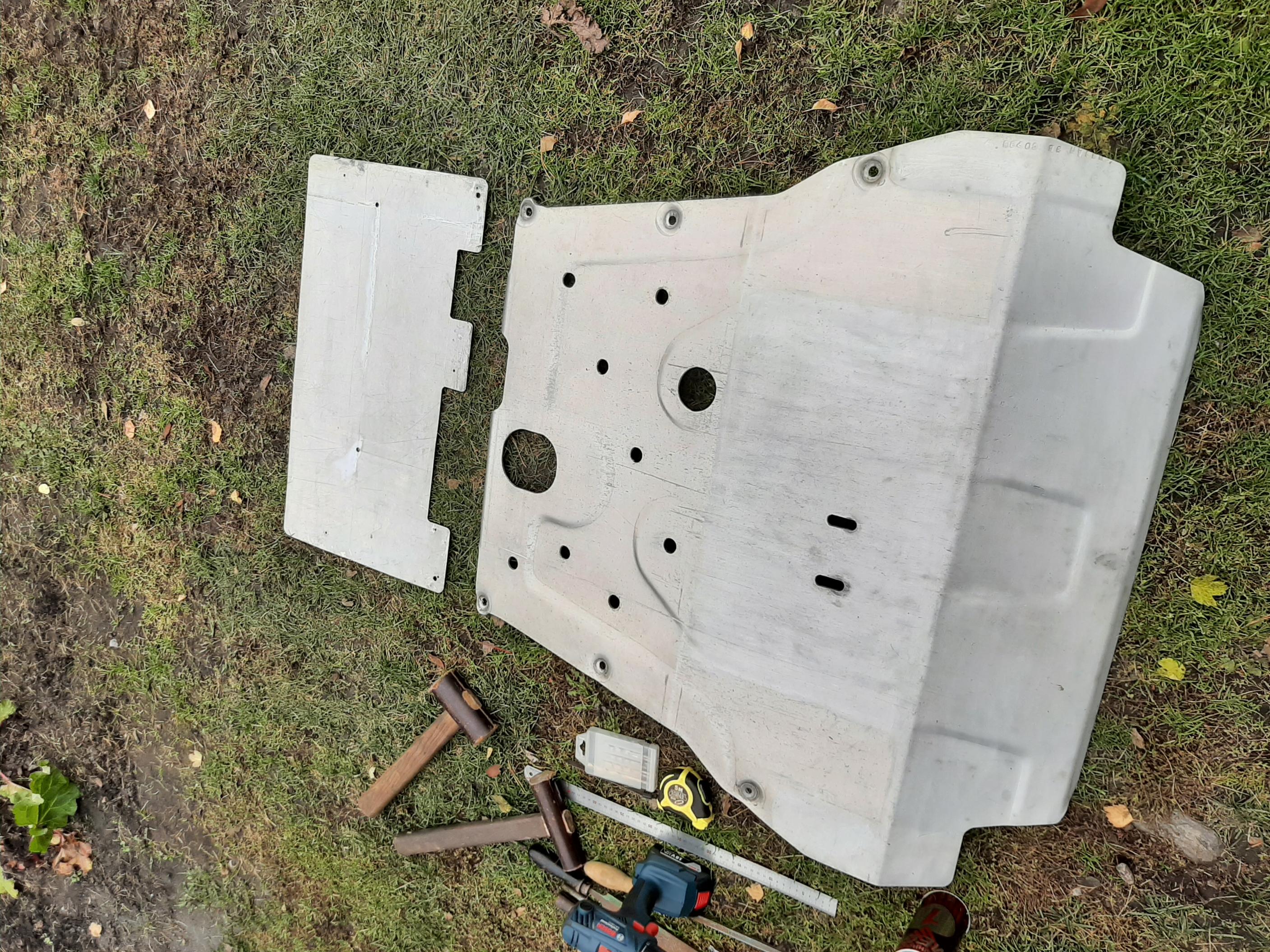

Вот защита кислородного датчика на моей дизельной машине 2018г, и доработка (усиление)
Подходит нормально, ставится просто, но пришлось чуть пильнуть болгаркой.
Я ставил все возможные защиты от патриота ( самара или тольяти )-для нашего форума есть скидка.
Рекомендую ставить весь разу весь комплект защит.
У меня молочная ферма, режим эксплуатации вы наверняка себе представляете...))
Пару раз за 4 года снимал передние защиты, грязь с песком вытряхивал, но в целом не набивается ( или набивается и вылетает). По траве и сна сенокосе езжу много-ничего не набивается.
