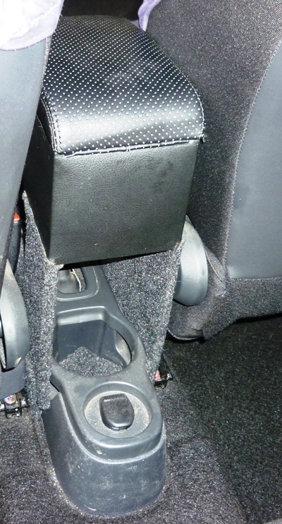

Установка подлокотника фотоотчет от skela
покупаем подлокотник в ексисте.
внешний вид до установки:
отсоединяем верхнюю накладку. она просто на защелках:
откручиваем винты: (есть еще гайка по центру и винт ближе к пассажирам)
и снимаем весь тоннель целиком:
отсоеденяем все провода
поле деятельности
режем ковролин, откручиваем 1 винт крепления сиденья
вставляем кронштейн
и двигаем назад до упора
закручиваем все винты
вуаля, готово. тоннель пока на ставлю, буду терзать авто дальше

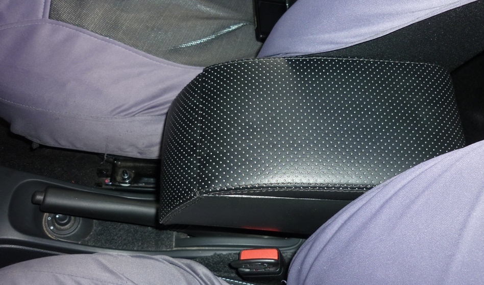

Я такой ставил . Крепление узкое , пришлось разрезать и разогнуть примерно на 1 см . Пол года стоит , пока что не сломалось .

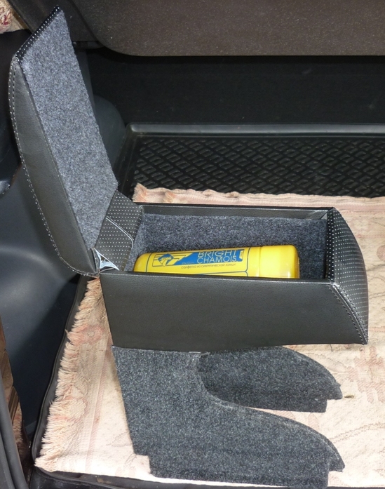

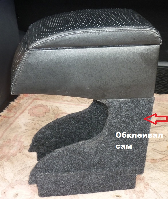

По умолчанию Re: Подлокотник и его установка

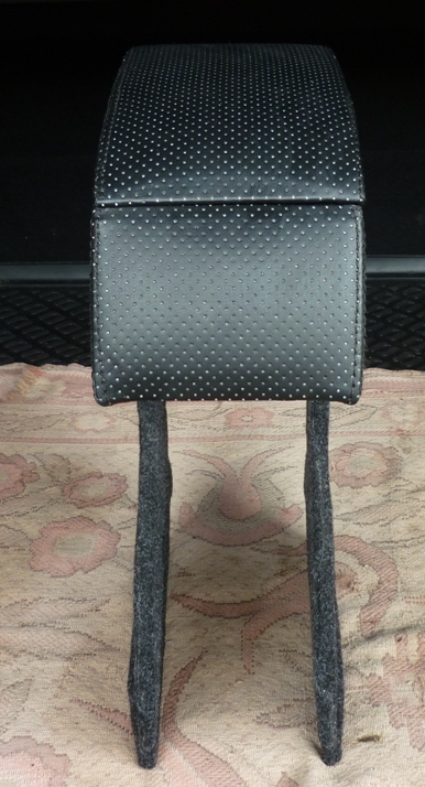

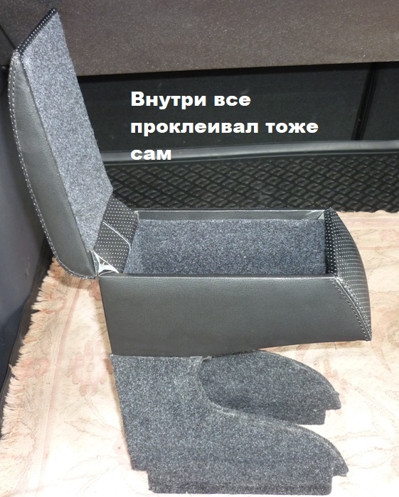

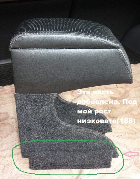

Цена вопроса 600 р + материал для обклеики внутри и снаружи 100р

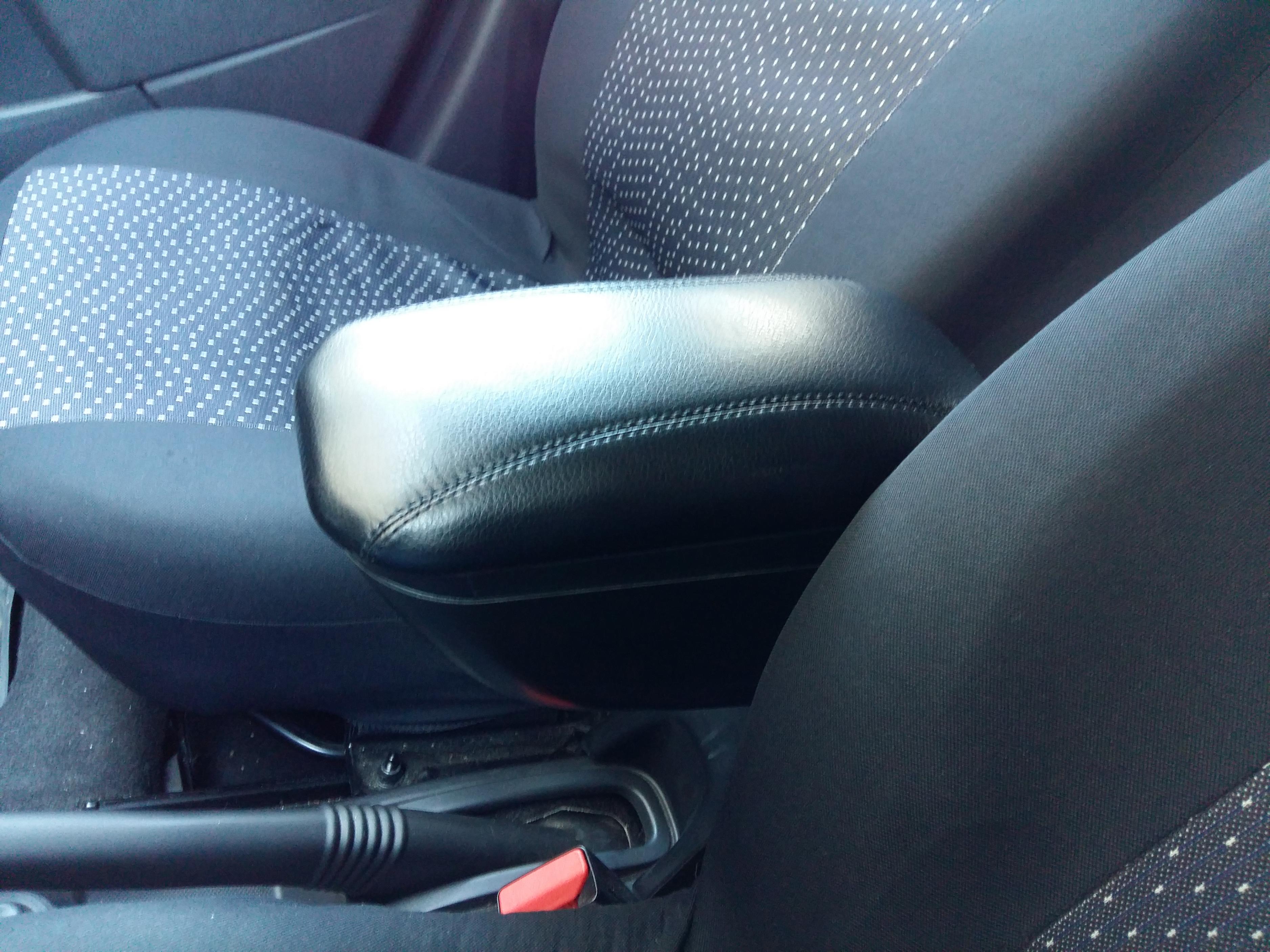

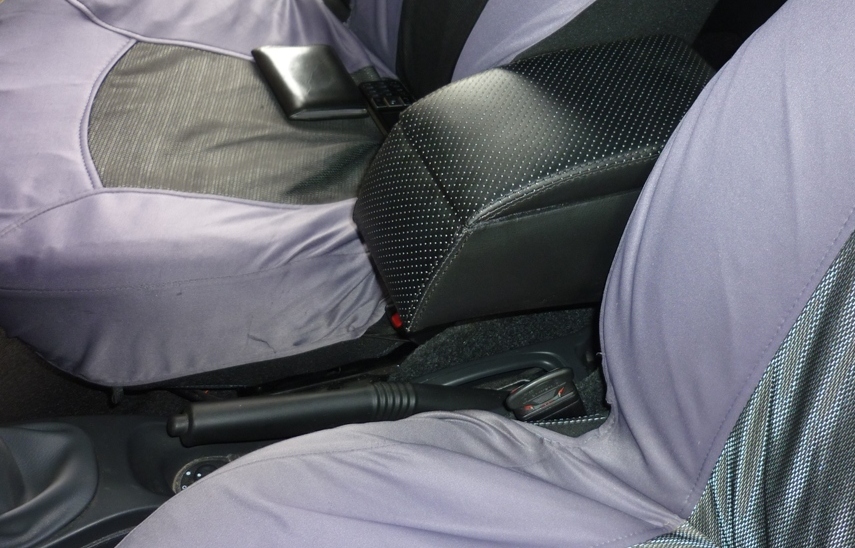

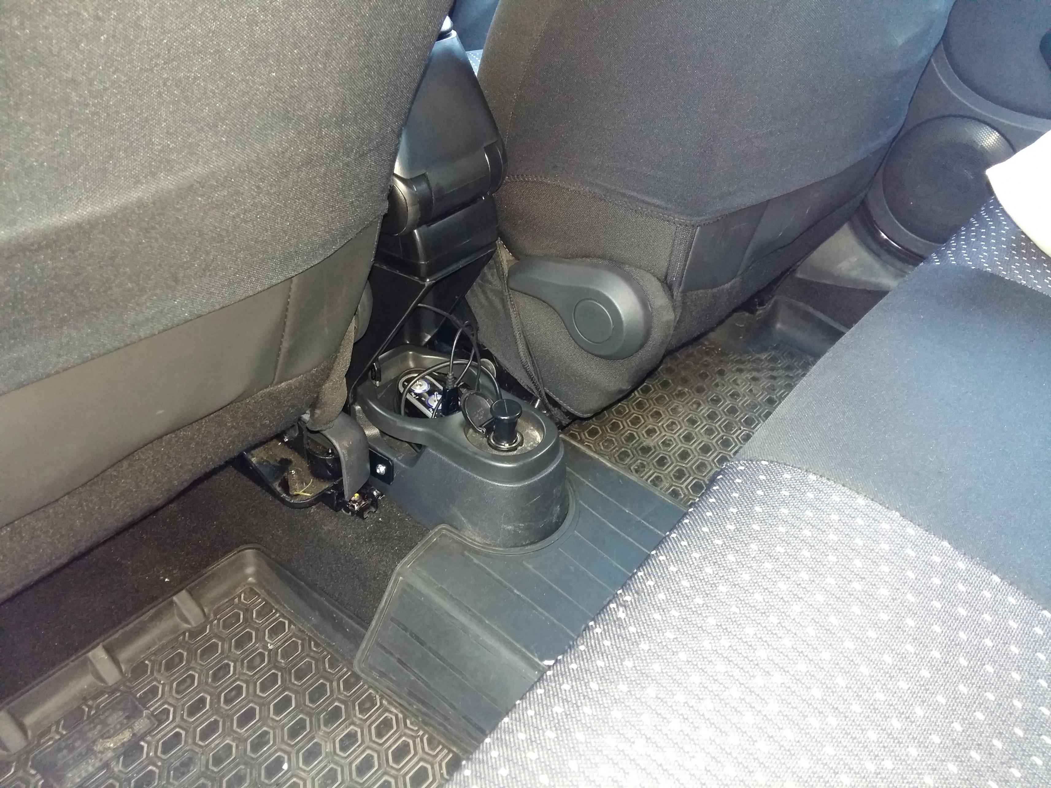

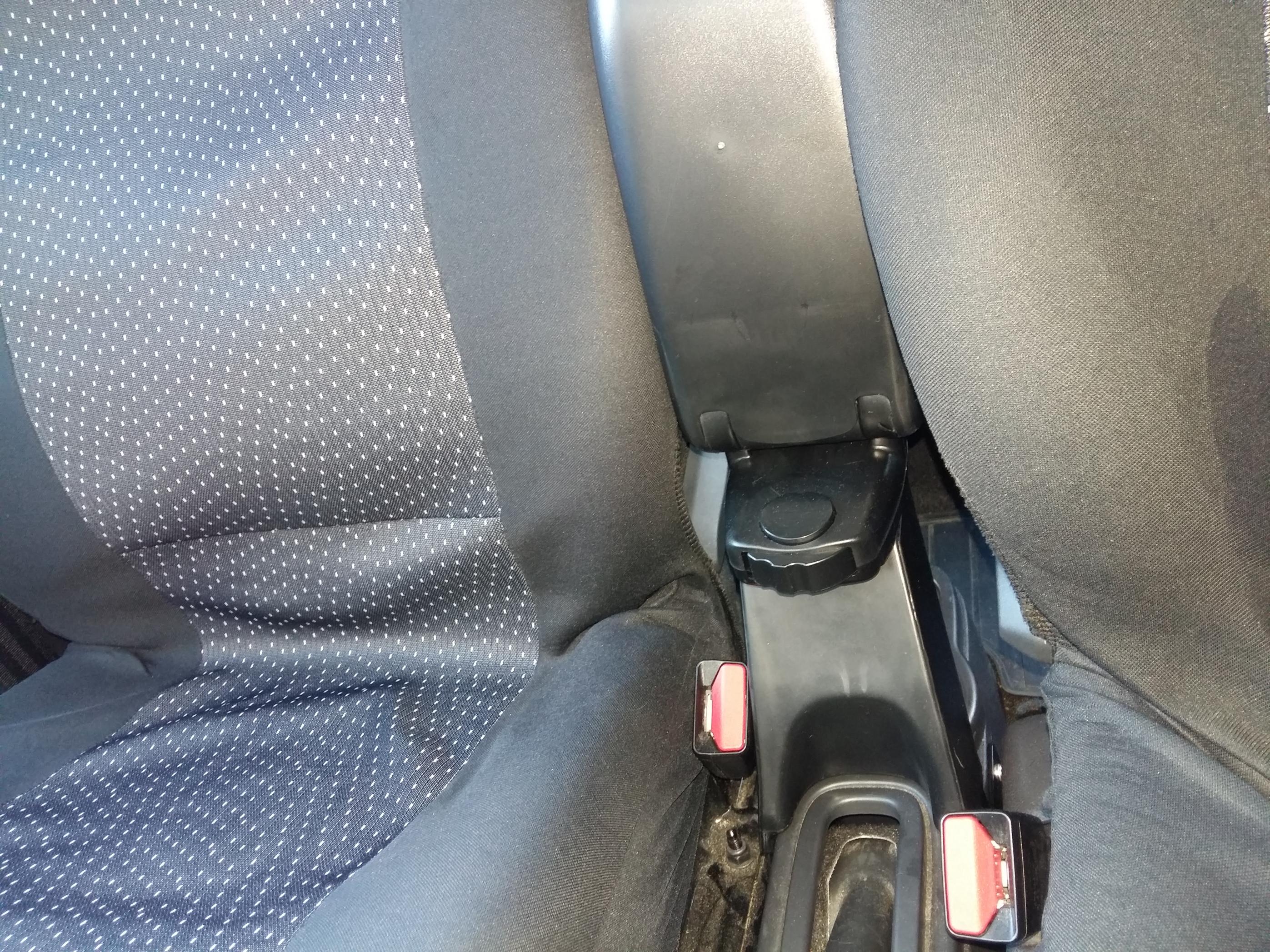

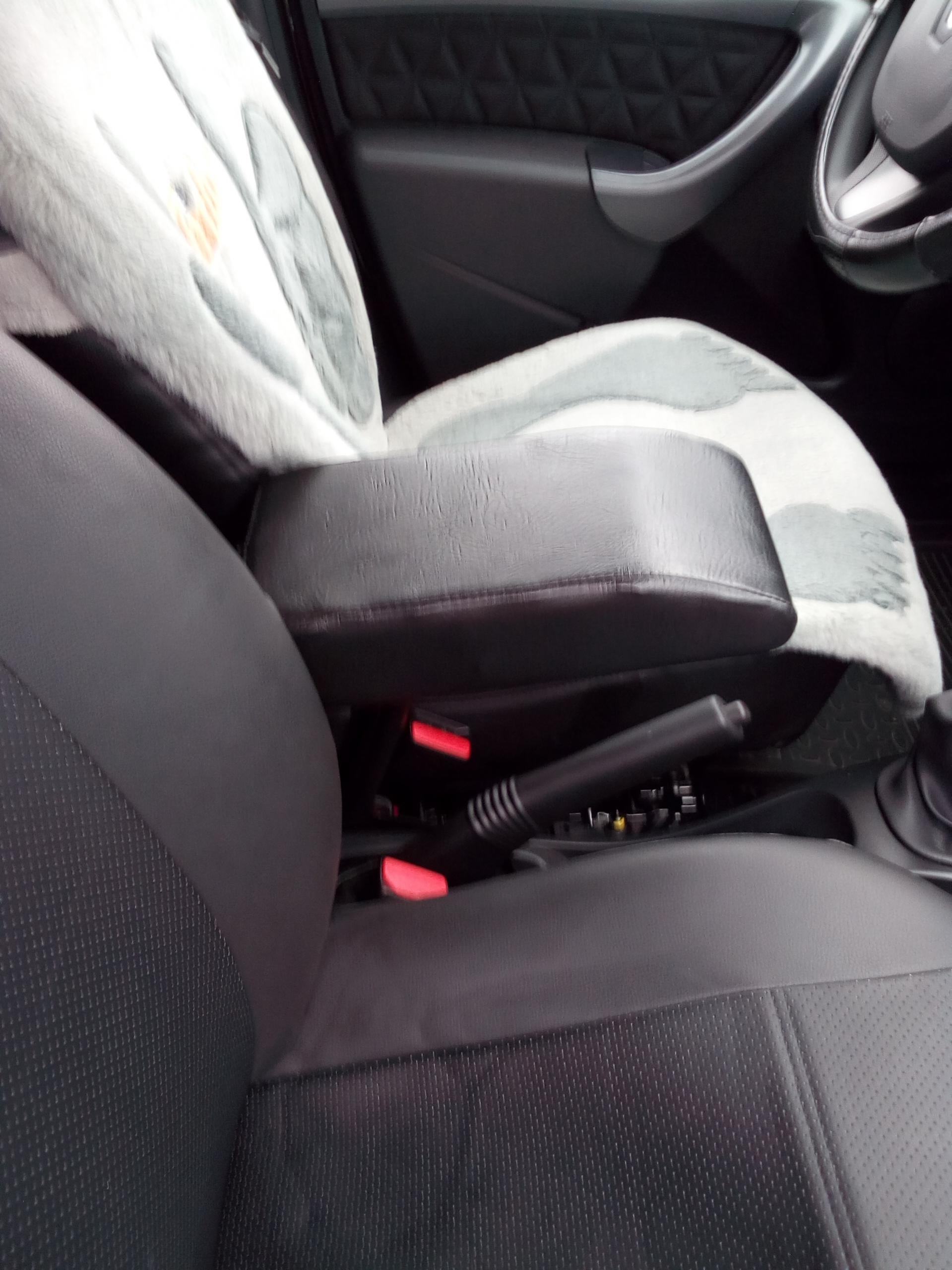

Я установил. Мне нравится. Стоит крепко. Ничего не подгонял. Брал на АЛИ на МОЛе.
На первом фото то что купил.

Сообщение от анатолий тихонов Посмотреть сообщение
[/COLOR]
Я летом поставил такой подлокотник ,только не на штатный кронштейн что шёл с подлокотником ,а на свой кронштейн металлический что остался от дилерского подлокотника, встал как родной на него без переделок, и брал я этот подлокотник гораздо дешевле за 3000 тысячи,где то на просторах интернета видел металлические кронштейны для этих подлокотников.
Подлокотник на Renault Duster - «ТРЕЙД-ЗВУК» в Москве
Сообщить о неверной категории
Посоветоваться с друзьями:
vkontaktefacebooktwitter
Розничная цена
3 000 руб.
http://trejd-zvuk.tiu.ru/
наличие металлических механизмов внутри;
в два раза увеличена нагрузка на подлокотник ― 80 кг усилие (против 40 кг у Armster 1);
увеличена надежность;
новый дизайн;
новая регулировка угла наклона ― подлокотник поднимается с характерными щелчками трещотки ― фиксации угла наклона, в предыдущей модели угол наклона регулируется поворотным выдвижным рычагом;
Какие то странномутные конторы. Stayer seller на сформированный заказ никак не реагирует, телефон заблочен или чтото вроде того
Трейдзвук на сформированный заказ тоже никак не реагирует. Удалось дозвонится только раз, вроде продают что-то там и все... тишина..
Забавно..
