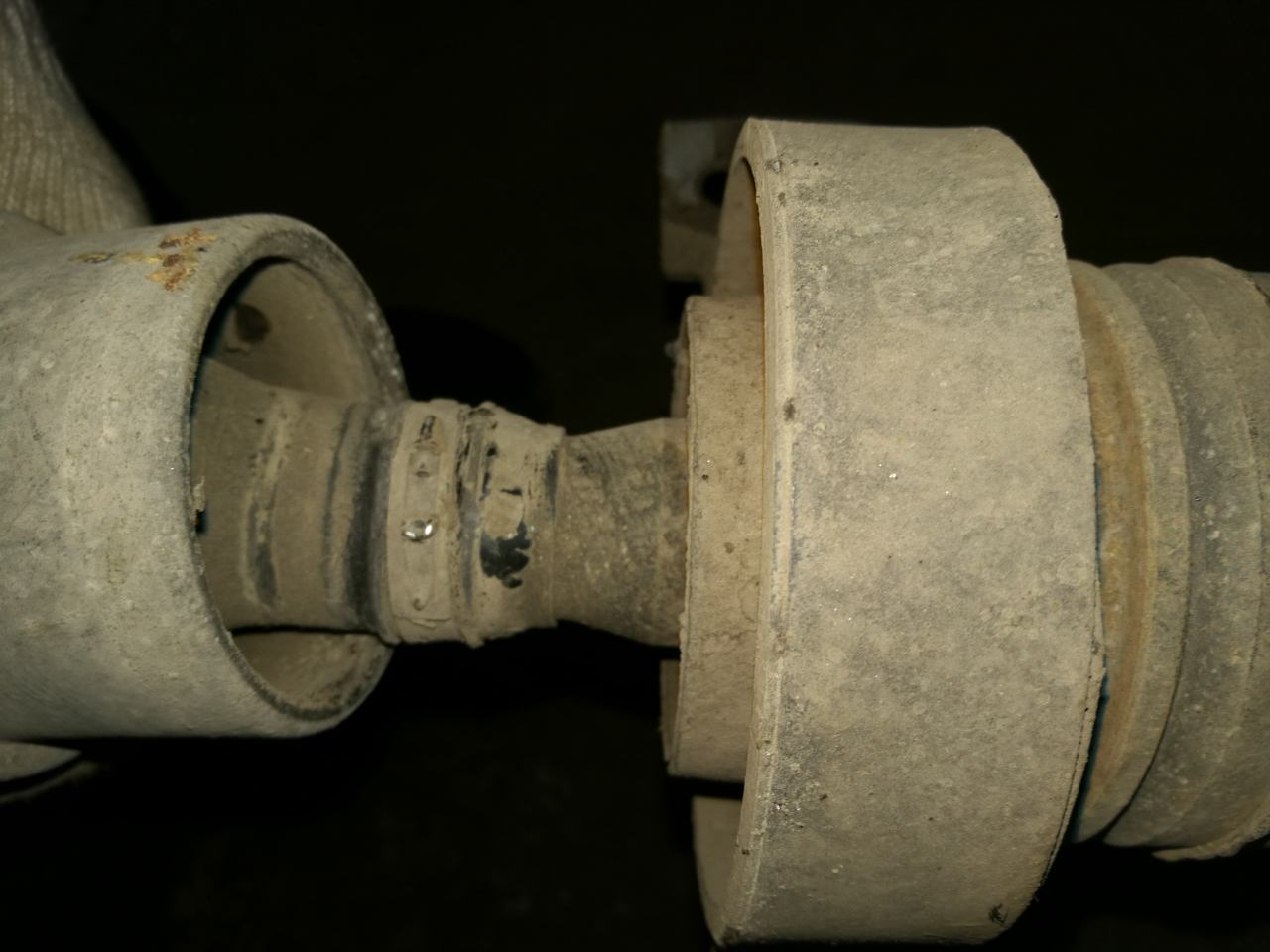

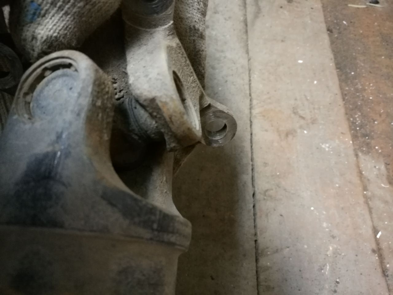

В общем и я сегодня на пробеге 128000км выкинул штатный кардан.
Заказал Сызранский, правда он подорожал на 3000р. видимо пошел спрос ))))

В пятницу оплатил сызранский, сегодня звонили, завтра отправят, старый звенит капец!
