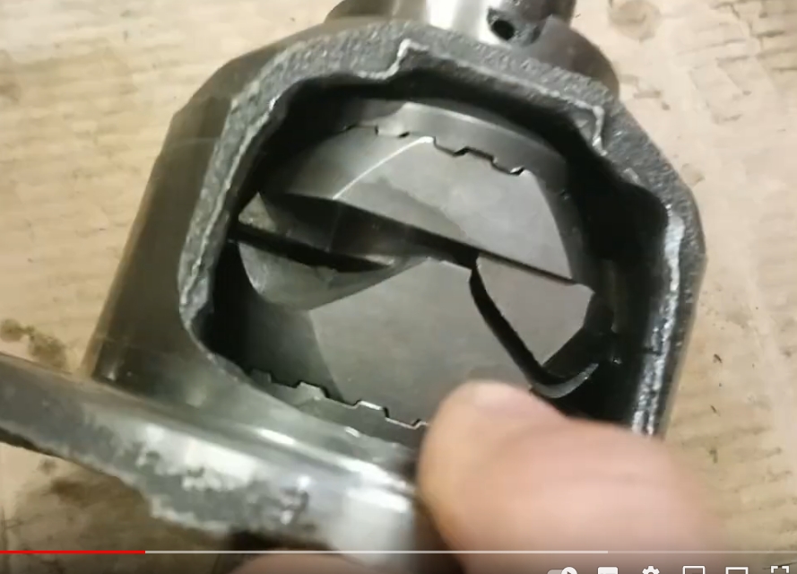

Добавлю фото (моя, только установленная от kmz):
А ломаются те, которые сделаны неправильно - углы на зубьях либо неправильно запроектированы изначально, либо не выдержаны при изготовлении. При неправильном соотношении углов на шестернях и угла распора центрального отверстия блокировки - происходит ее закусывание - и в случае некорректной термообработки с перекалкой - она трескается. Все блокировки от kmz у меня подкусывали в поворотах (а на фото - сразу сновья закусилась и не смог даже выехать с подъемника). Т.е. не происходит разблокировки - и перегрузка деталей. У ижтехно - все четко - и разблокировка, и термообработка.
Сообщение от ViBer
у народа вон еще полуоси лопаются
а вот это - неудивительно, блокировка кратно увеличивает нагрузки на полуоси. И если без мозгов ее использовать, то вполне понятно. Отсюда и муфта страдает преждевременным износом. Кому нужны отличные возможности блокировки должны взвесить за и против.
