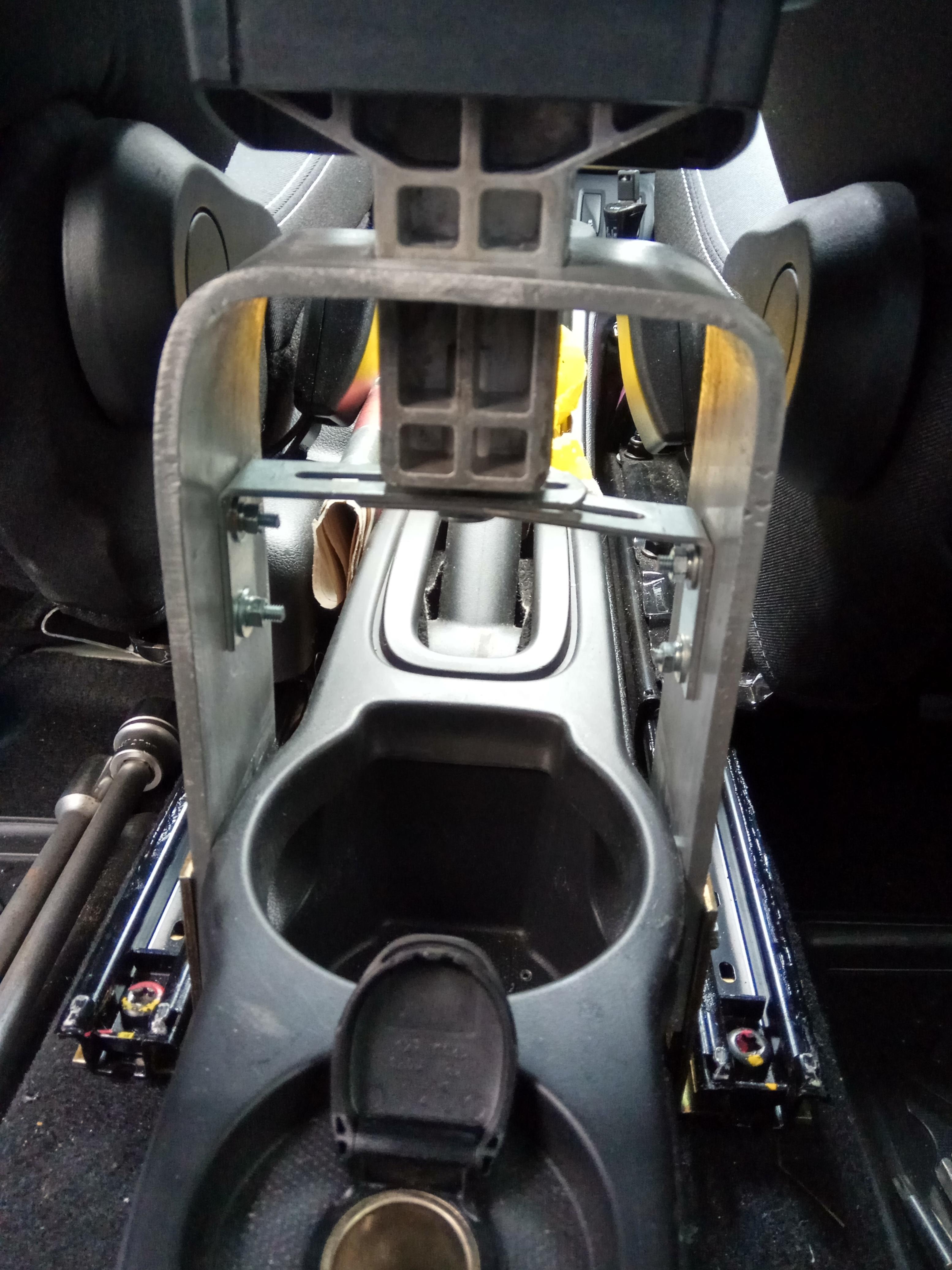

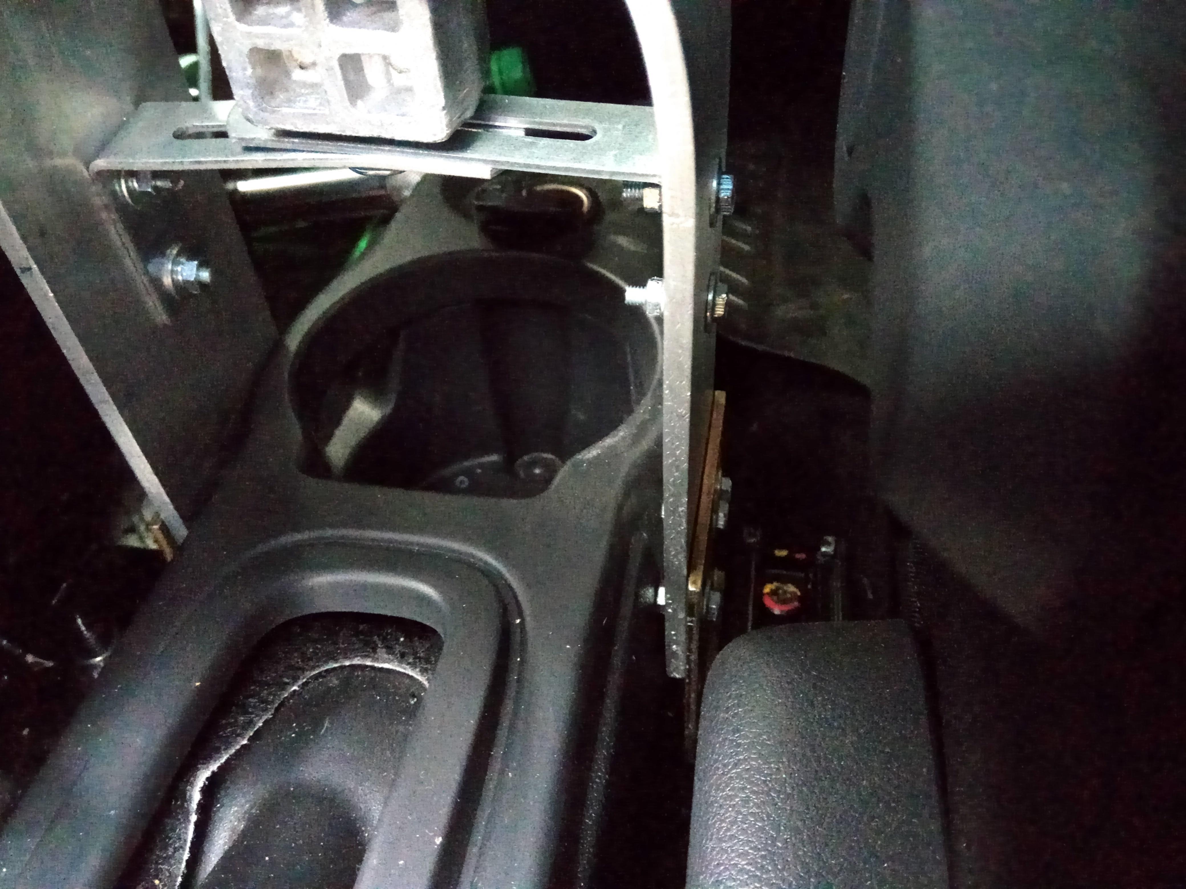

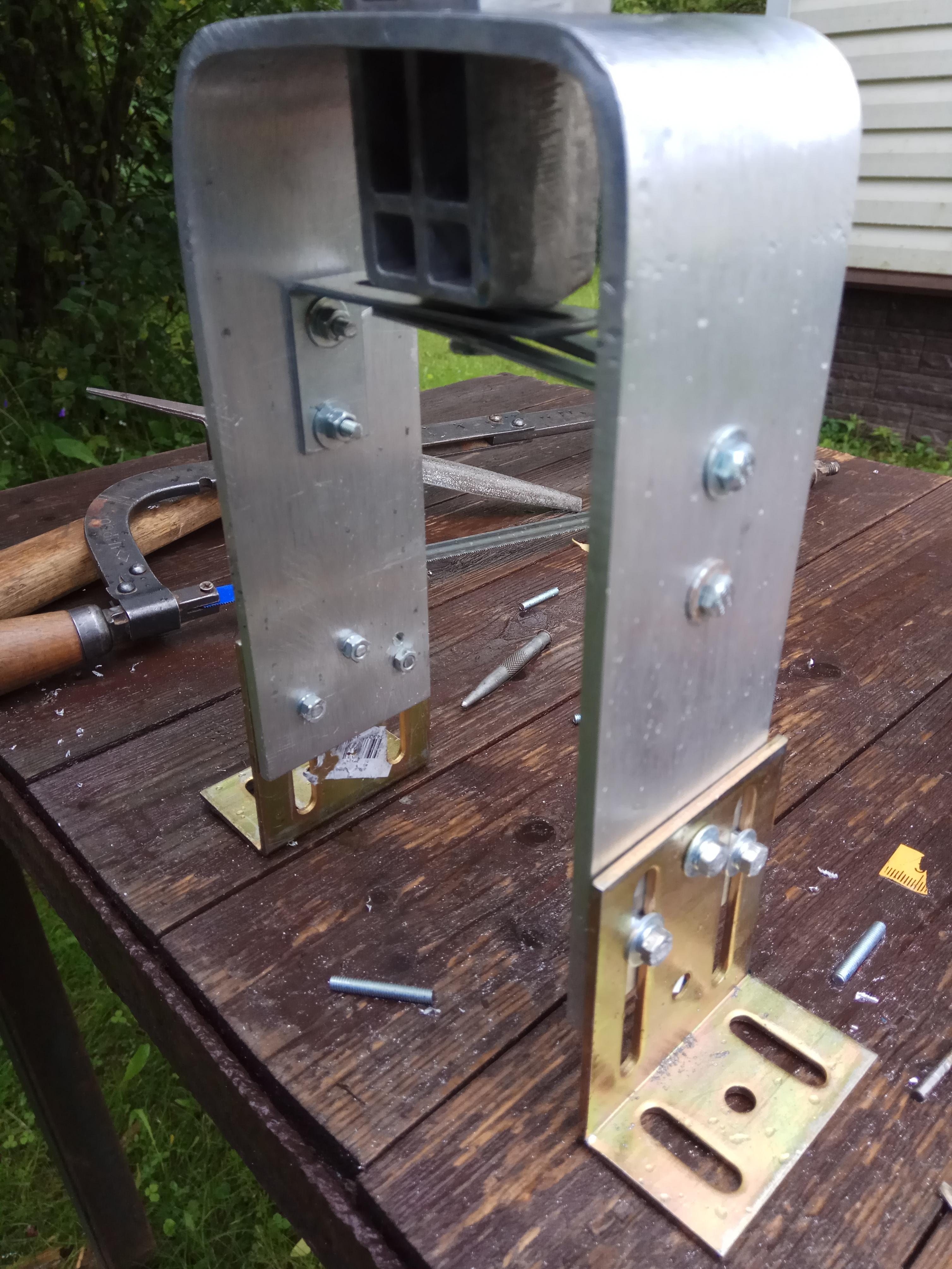

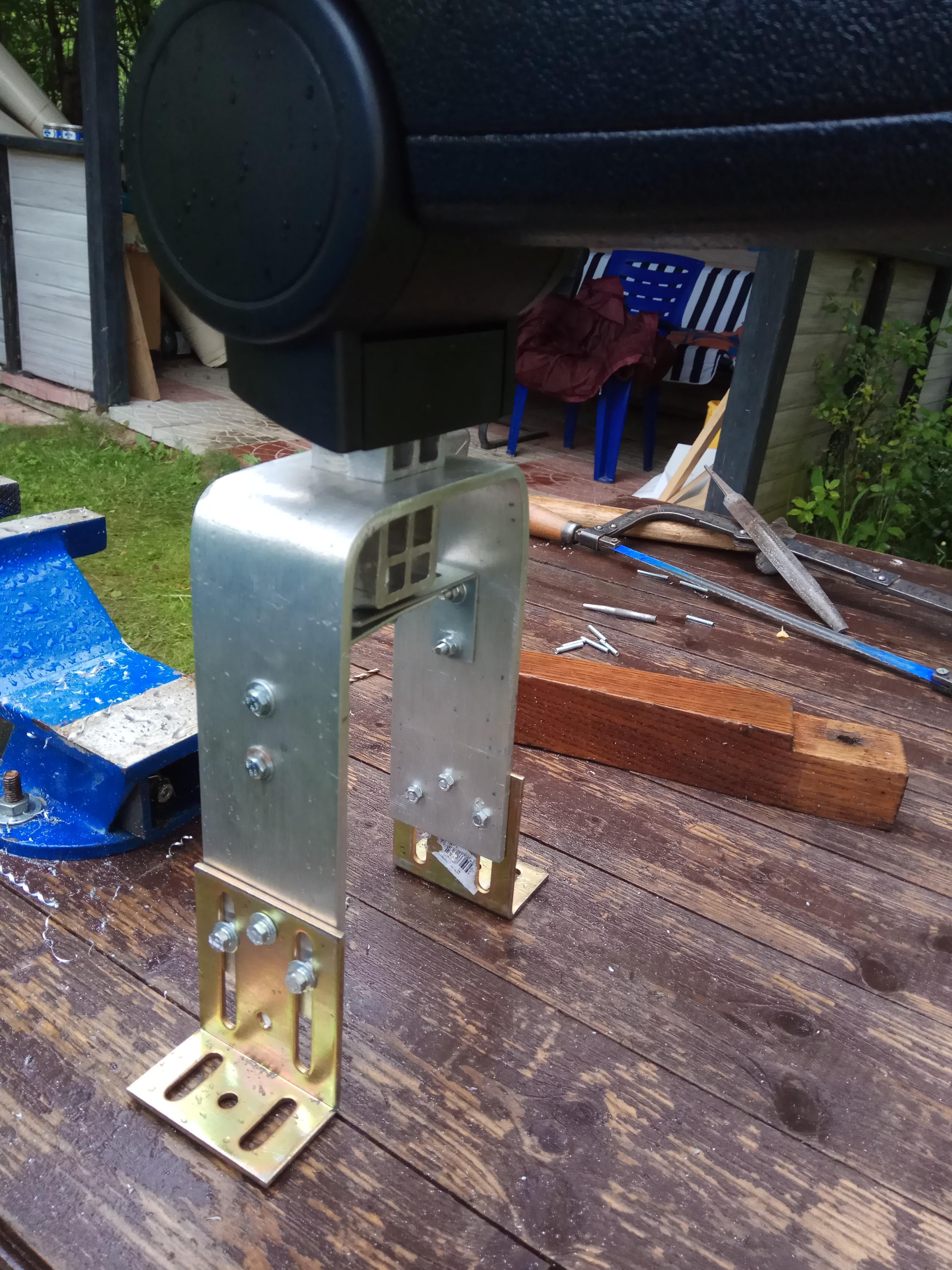

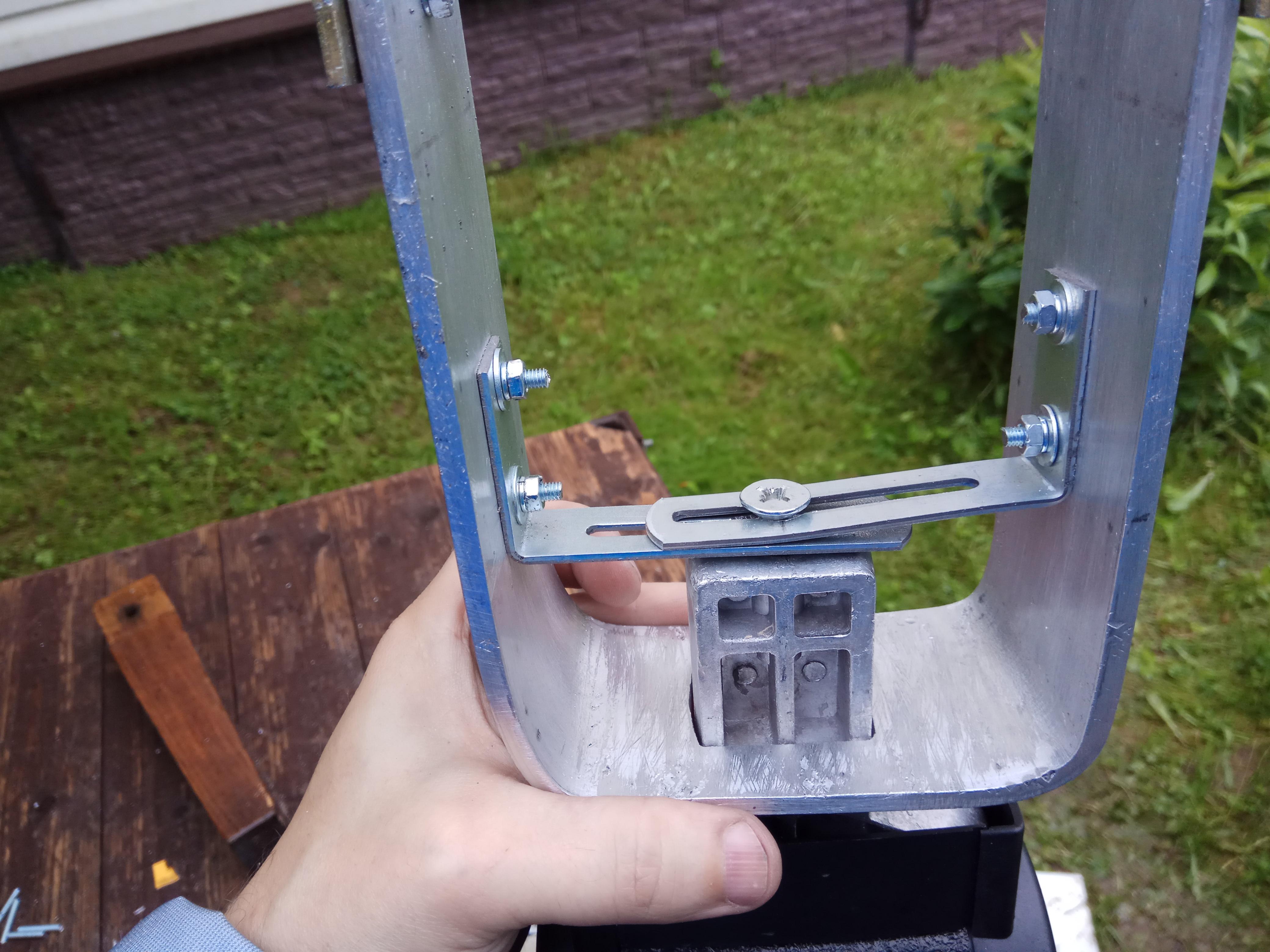

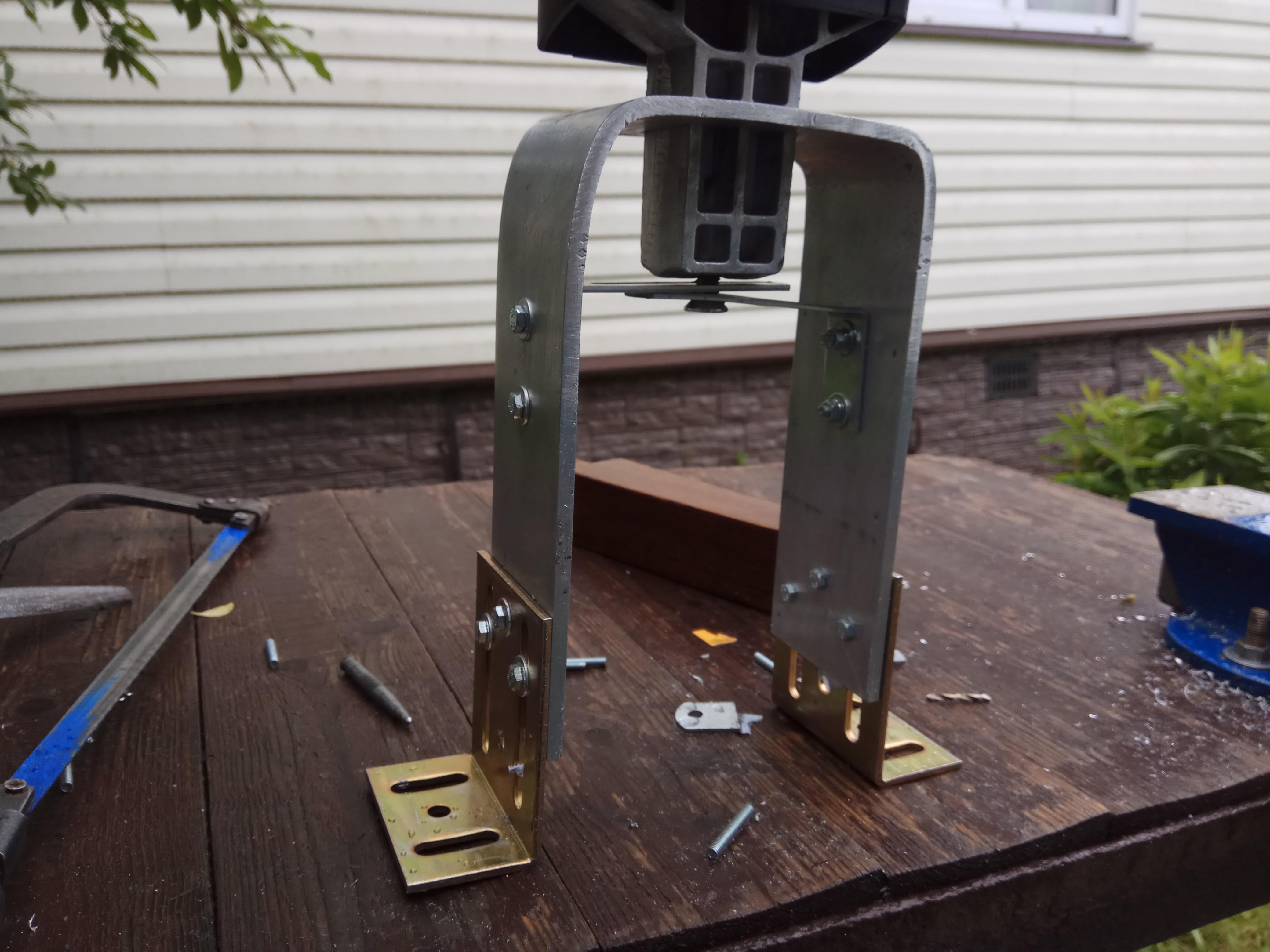

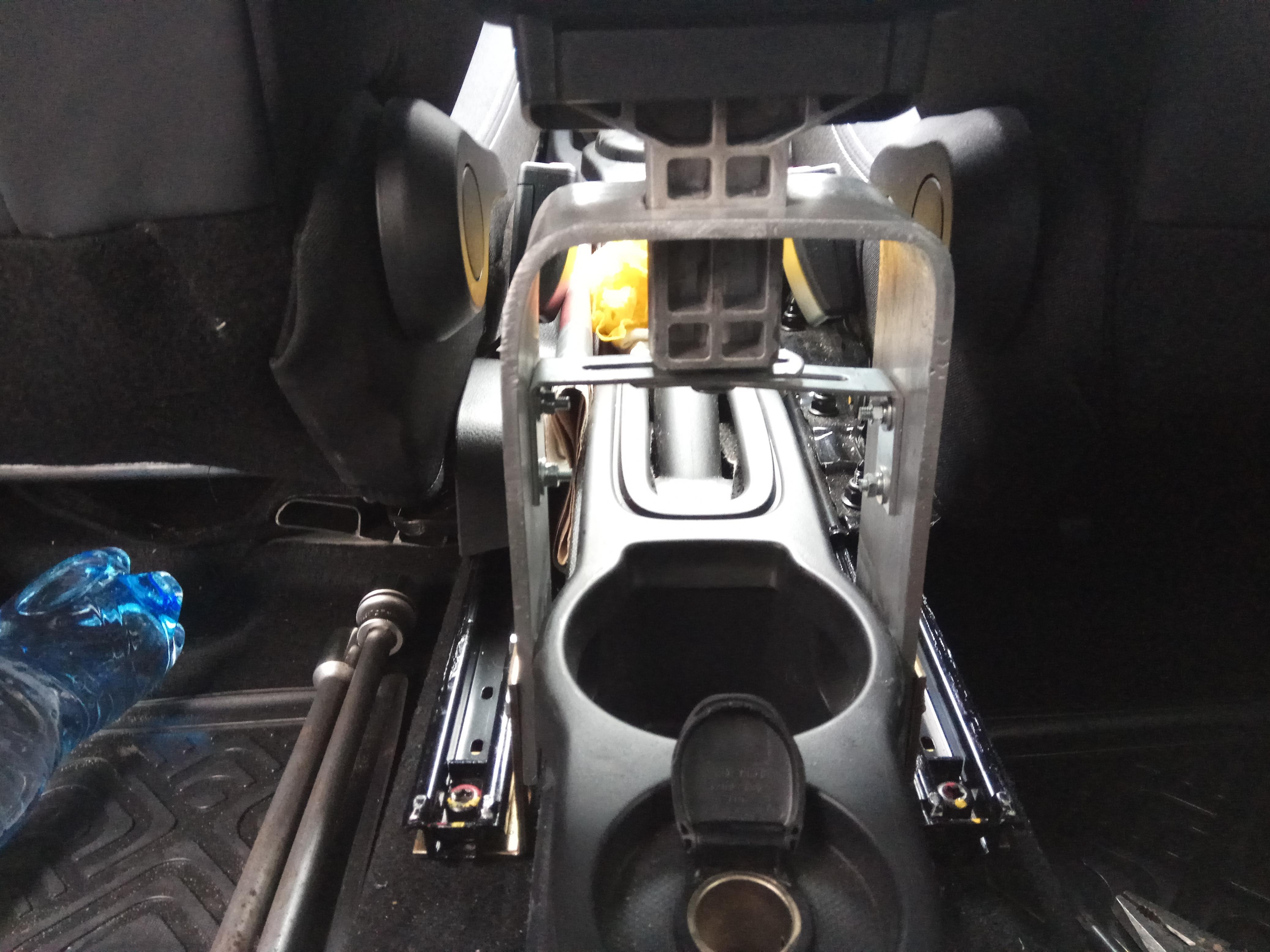

Здравствуйте.
Не прошло и двух дней после установки подлокотника в подстаканник, как меня сие крепление задолбало. Ну как так металлический штырь подлокотника передает все напряжение на гнущийся мягкий пластик? В результате потратив 3-4 часа сделал вот такой крепеж.
Получилось следующее, подлокотник стал выше и сильнее сдвинулся вперед. Для меня с ростом 170 это самое то. Теперь при наличие двух подлокотников с обеих сторон сижу как в кресле)))
Да и высоту подлокотника теперь можно регулировать (шестью болтами). Но мне не надо, уже подогнал по высоте. Еще бы вылет изменить, но пока и так покатаюсь.
Никто не знает чем алюминий в черный цвет покрасить?

Ребята у кого Breckner BK87002 на новом Дастере стоит, подскажите реально кронштейн засунуть под тоннель ? А то видел как ставят снаружи с аргументом, что пластик тоннеля на него просто не натянуть (он шире тоннеля).
И еще для чего у кронштейна маленькие усики ? они ведь тоже вылезают наружу

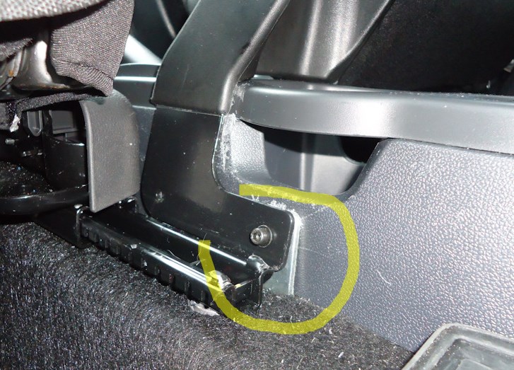

Сообщение от АЛЕКСЕЙ-67 Посмотреть сообщение
Я установил. Мне нравится. Стоит крепко. Ничего не подгонял. Брал на АЛИ на МОЛе.
На первом фото то что купил.
HELP! в выхи тоже буду на рестайлинговый Дастер ставить такой-же комплект. Гемор (у всех) один ... такой кронштейн только на первый дастер - там тоннель шире и приходится ставить снаружу. Ты что смог его внутрь поставить ?! (вижу что у тебя тоннель от рестайла)

Сообщение от zzody Посмотреть сообщение
У мня и дастер рестайл. Кронштейн нормально встал внутрь тоннеля. Основная возня была с киепежом кронштейна к кузову. Пластиковую вставку для крепежа тоннеля шурупом к полу вытащил , на ее место установил шпильку которая шла в комплекте, вот с этой шпилькой основная возня была. Использовал двухсторонний скоч на пальце, чтобы гайку снизу к шпильке прикрутить. А загибы от кронштейна идут под полозья сидений... Запасись нужным торксом для того что бы открутить крепеж сидений... Да там еще нужно ковролин подрезать. (По ходу поймешь как)
Брал именно такой подлокотник т.к. его очень легко демонтировать. (Снимаю когда собираюсь переночевать с комфортом...)
В комплекте шаблоны для сверления отверстий в тоннеле. Сверли сверлом диаметром 8-9...

Сообщение от maXComp Посмотреть сообщение
https://www.drive2.ru/l/4783308/ народ вроде здесь заказывает кронштейны. 1000р типа прикручивается снаружи без всяких внутренних вставок. Я написал этому товарищу, он пока не в сети, молчит...
Пример установки https://www.drive2.ru/l/5895137/
Такой кронштейн к пластику тоннеля (и всё) прикручивать категорически нельзя! Это будет болтанка и тоннель расшатаете (он и так болтается). Или прикручивать к пластику, но тоннель взади и изнутри закреплять уголками к кузову (я так делал в Sandero).
---------- Добавлено в 20:46 ---------- Предыдущее написано было в 20:43 ----------
Брал именно такой подлокотник т.к. его очень легко снимать. (Снимаю когда собираюсь переночевать с комфортом...)
А можешь померить ширину кронштейна ? ну или (если кронштейна уже не видно) ширину тоннеля в том месте, где кронштейн
У меня на рестайле ширина тоннеля в этом месте (внизу) 10 см, а ширина кронштейна 11 см. Вот народ и мучается надеть тоннель на него и ставит снаружи.

Сегодня нет завтра попробую. У меня никаких проблем не было.
Старый 14.09.2017, 21:10   #1040
zzody
Аватар для zzody
Онлайн: zzody вне форума
Был(а): 27 сен 2024 23:32
Адрес: Тверь
Автомобиль: Renault Sandero
По умолчанию Re: Подлокотник и его установка
В этом то и чудо. А как у тебя подлокотник точно называется ? и если у тебя на картинке стоит Duster 2010-2015, то как там внутри оказался кронштейн шириной для Duster 2015-
