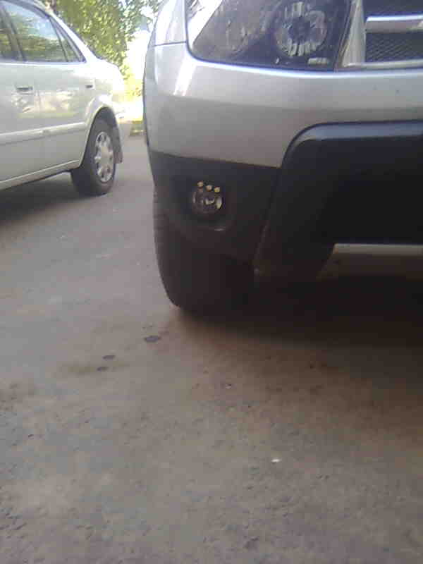

Сообщение от Sergeuu
Подскажите пожалуйста я поставил на рено дастер 1.6 дневные ходовые огни они стали при включение глушить радио, что делать???
Вероятнее всего не правильное подключение. Что за ДХО, как подключали? (наличие доп реле?)
Фотку своего ДХО без света наконец сделал (над ПТФ, по 3 штуки ). Светят ярче филипса.

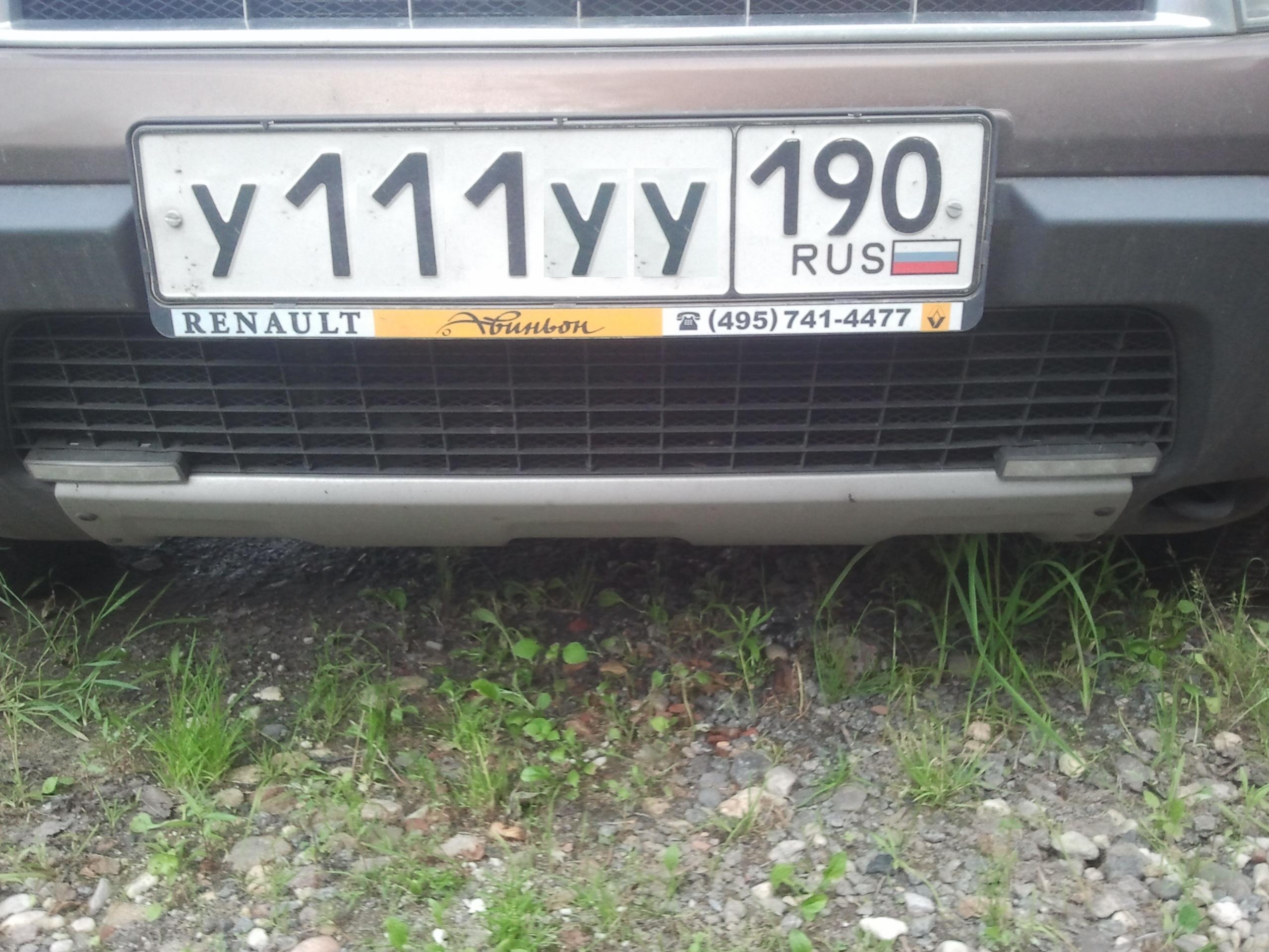

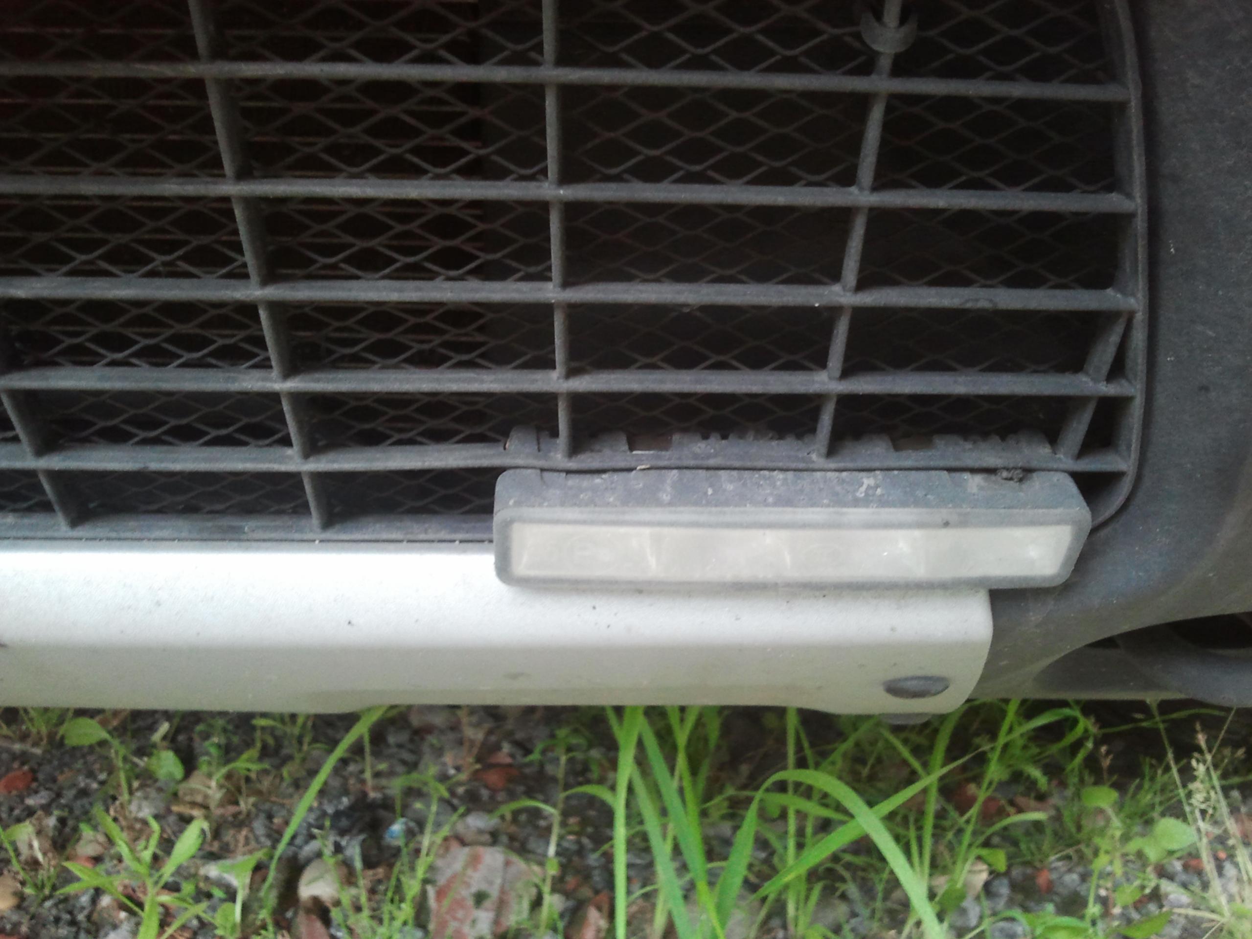

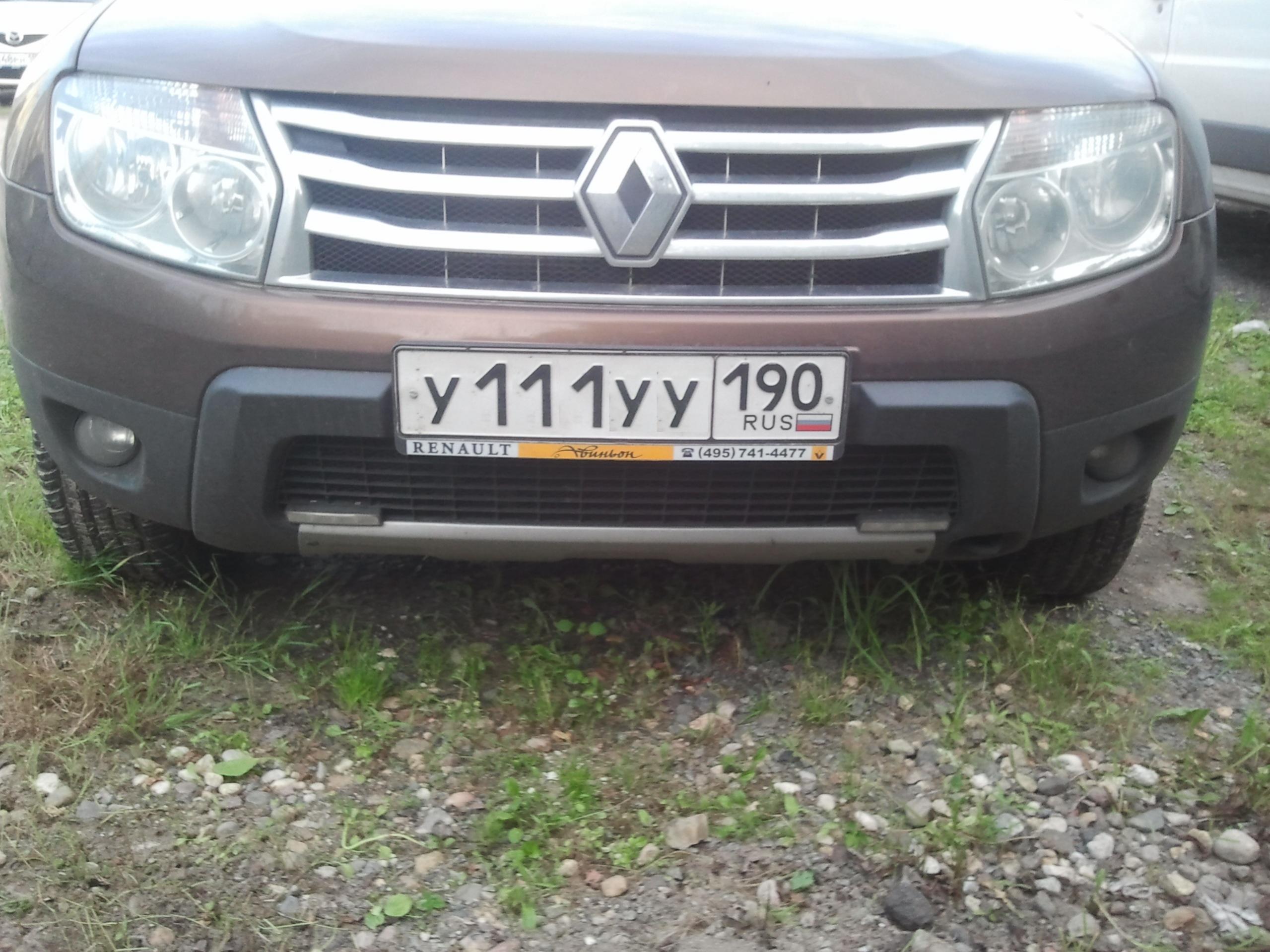

Я ставил Филипс, вот так,езжу пол года, все ок!

Сообщение от Артем131
Такое ощущение, что они направлены вниз!?

Сообщение от nikola
Так они и в самом деле смотрят вниз,а у меня они со спец креплением для Дастера.
