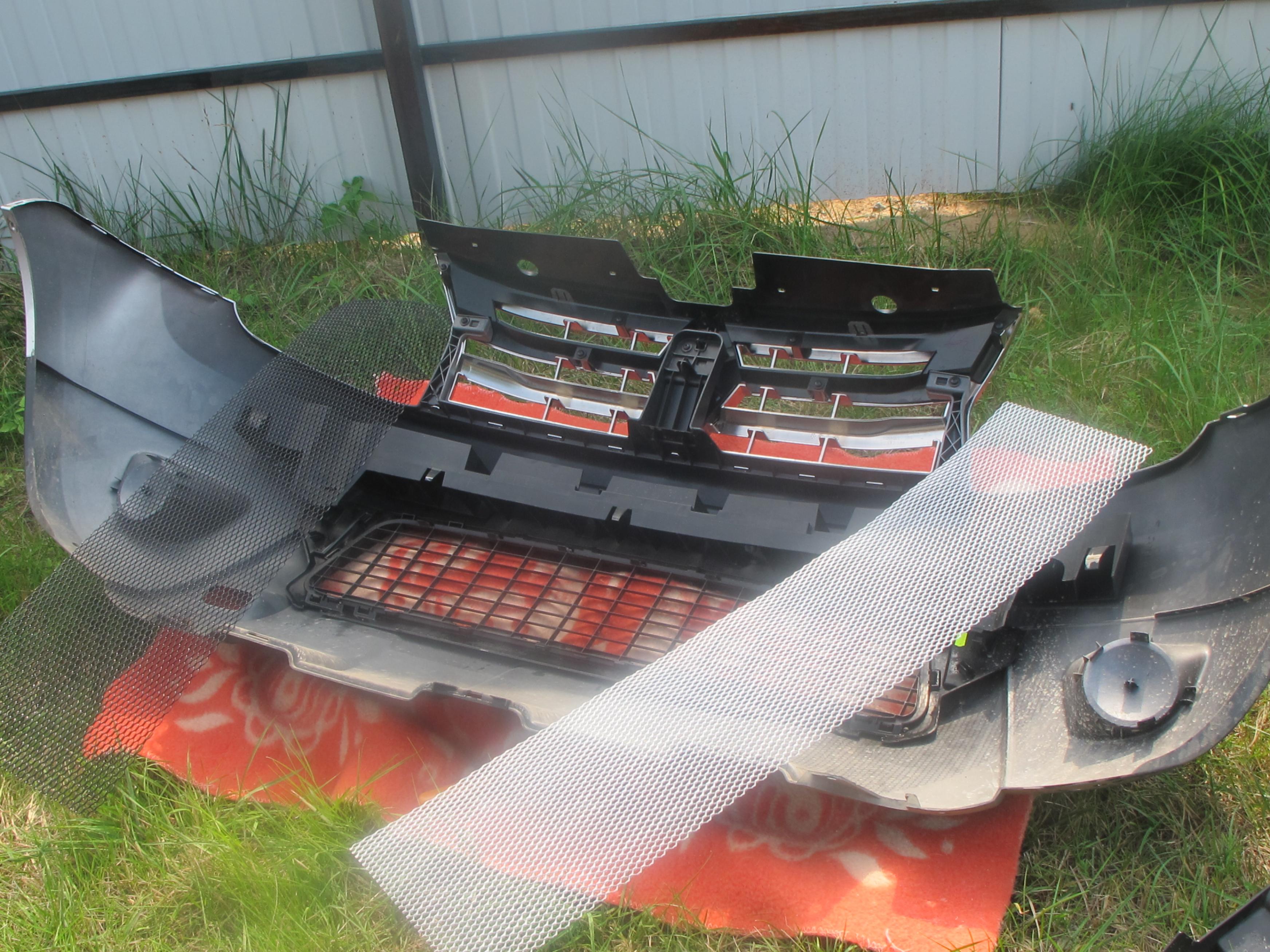

Старый 05.08.2015, 14:30   #1041
Xelap
Аватар для Xelap
Онлайн: Xelap вне форума
Был(а): 04 окт 2024 12:13
Адрес: Moscow
Автомобиль: Duster 1.6 4*4 Adventure
По умолчанию Re: Защитная сетка на радиатор

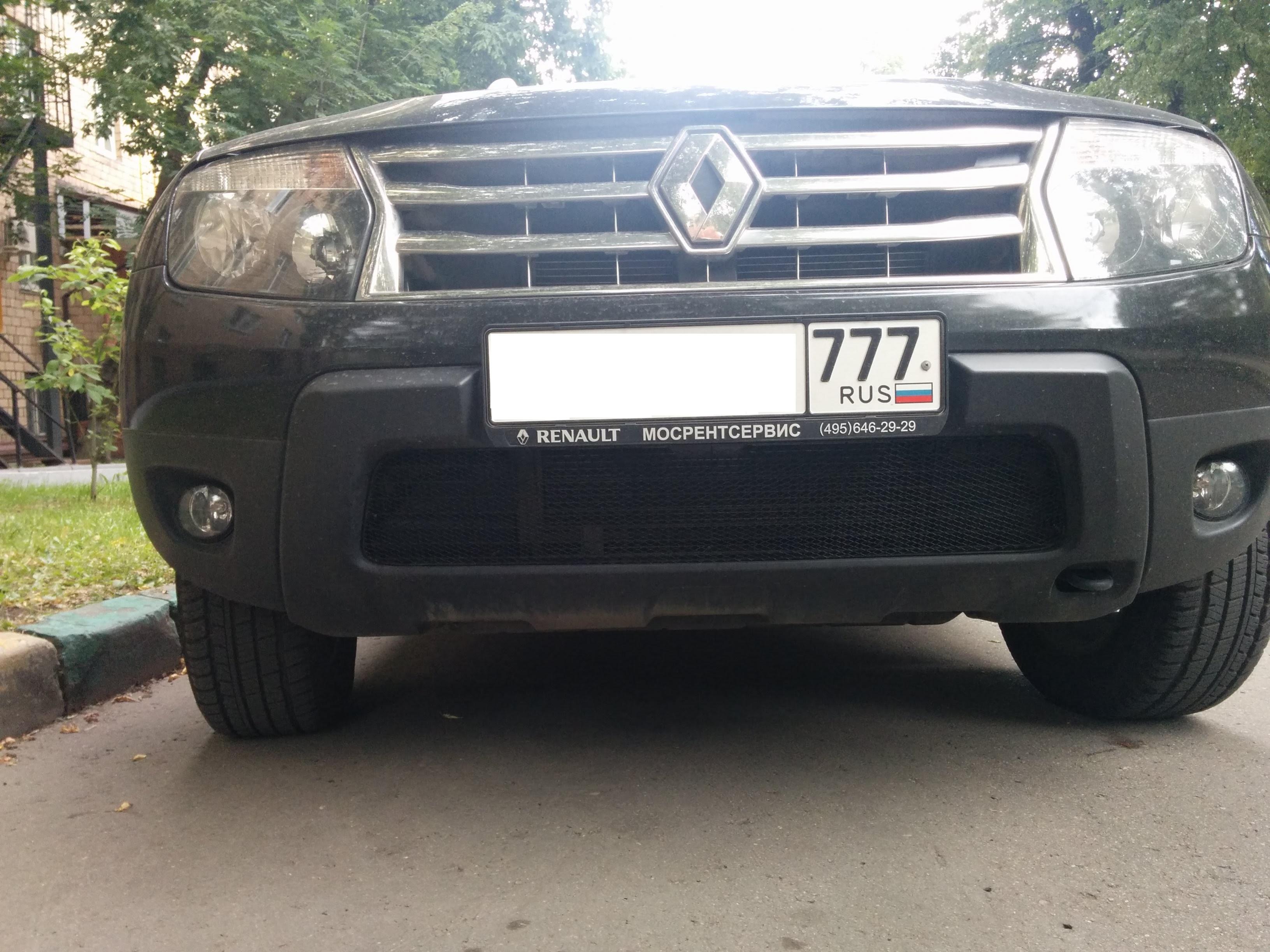

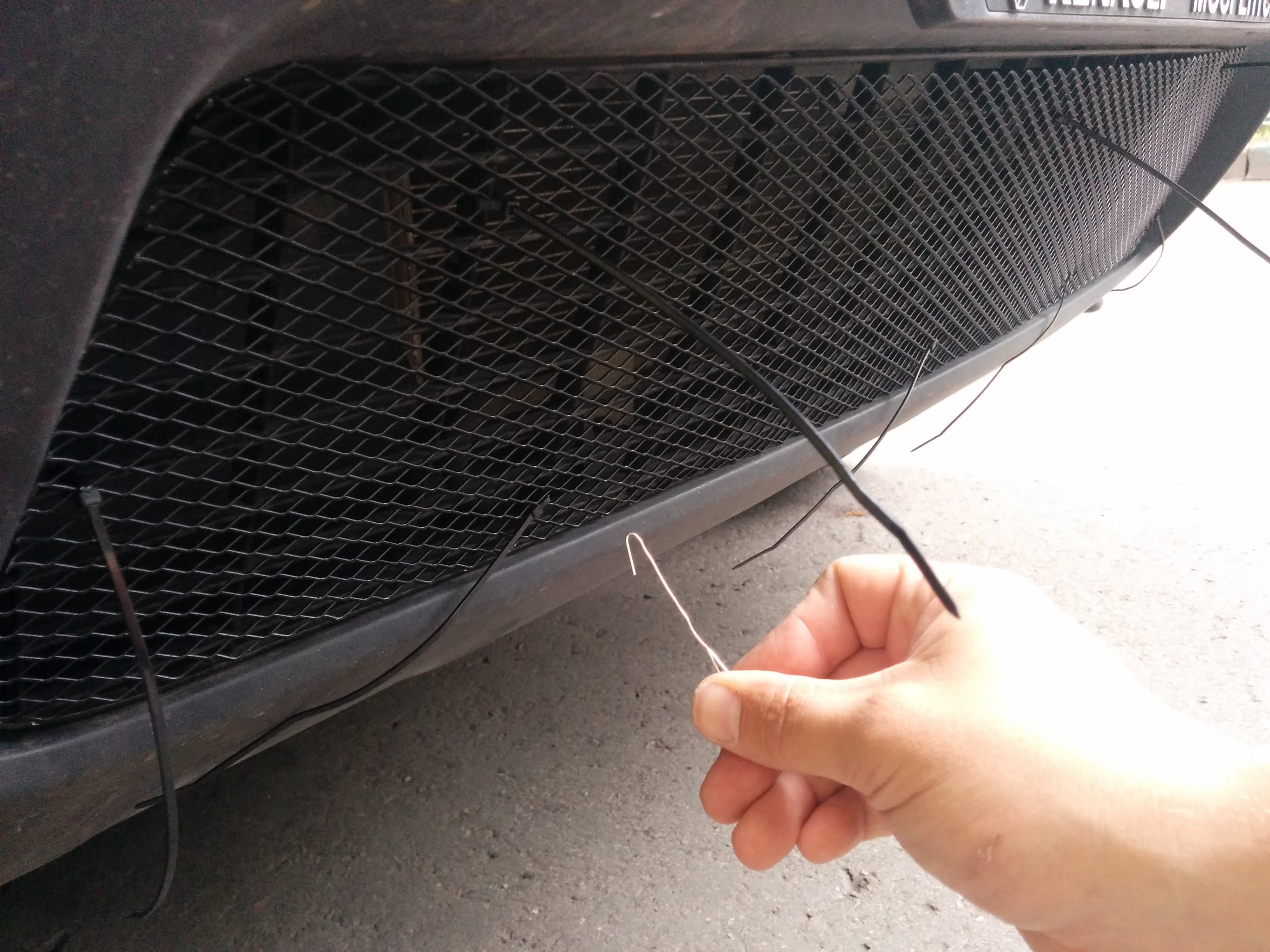

Частично поставил сетку, только в низ - бампер не снимал. Вырезал по шаблону, сделаному из упаковки от сетки. При установке стяжки зацепляются канцелярской скрепкой на ура. Минут за 15 управился(без учета выреза, вырезал по весне и катал ее в багажнике все это время).

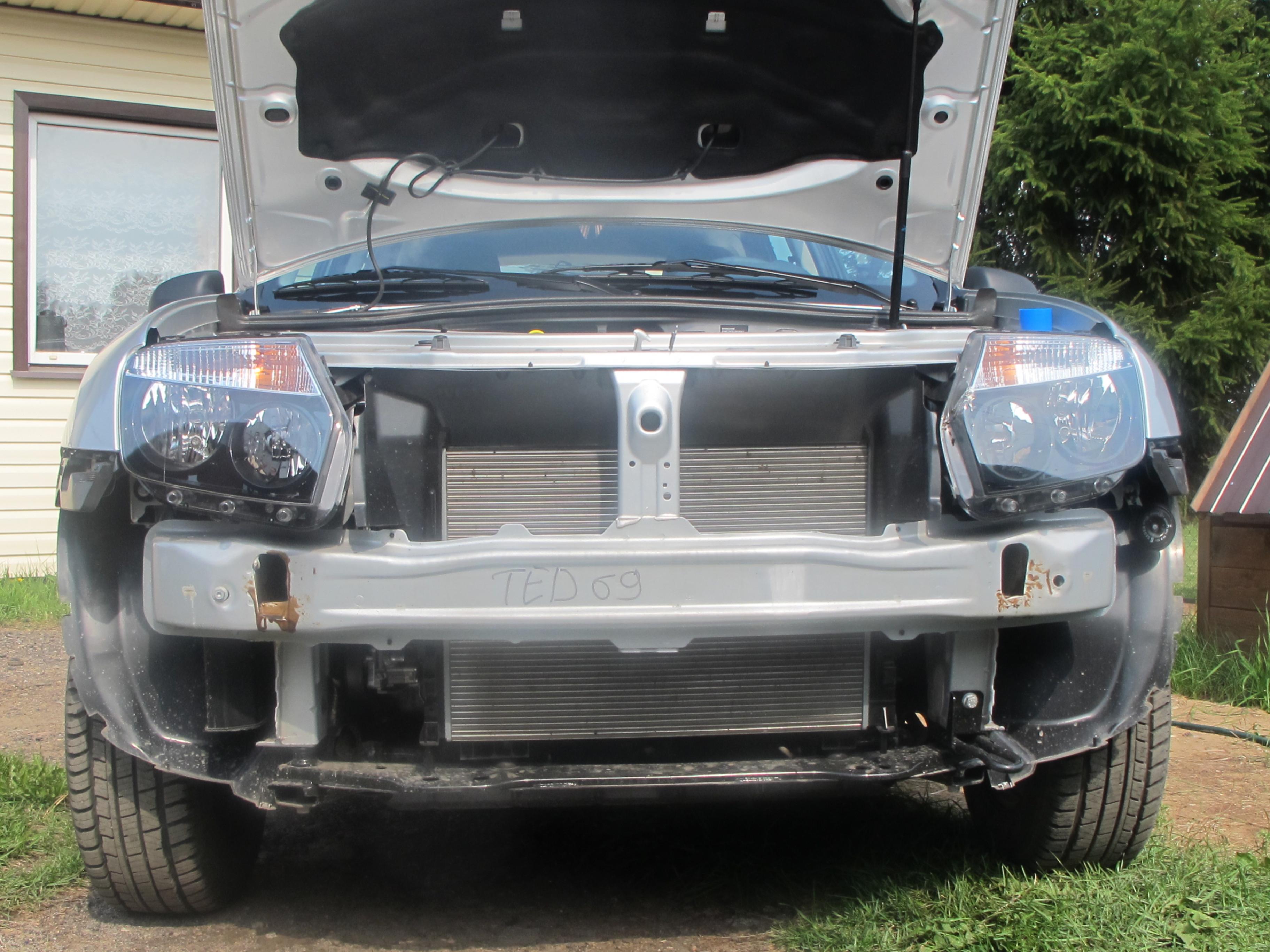

Старый 11.08.2015, 01:54   #1042
Сосновоборец
Аватар для Сосновоборец
Онлайн: Сосновоборец вне форума
Был(а): 25 Янв 2019 12:39
Адрес: Ленинградская область
Автомобиль: Дастер 1.6 4х4

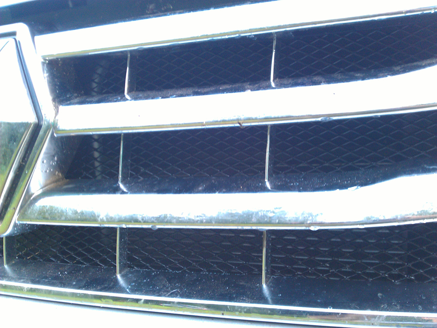

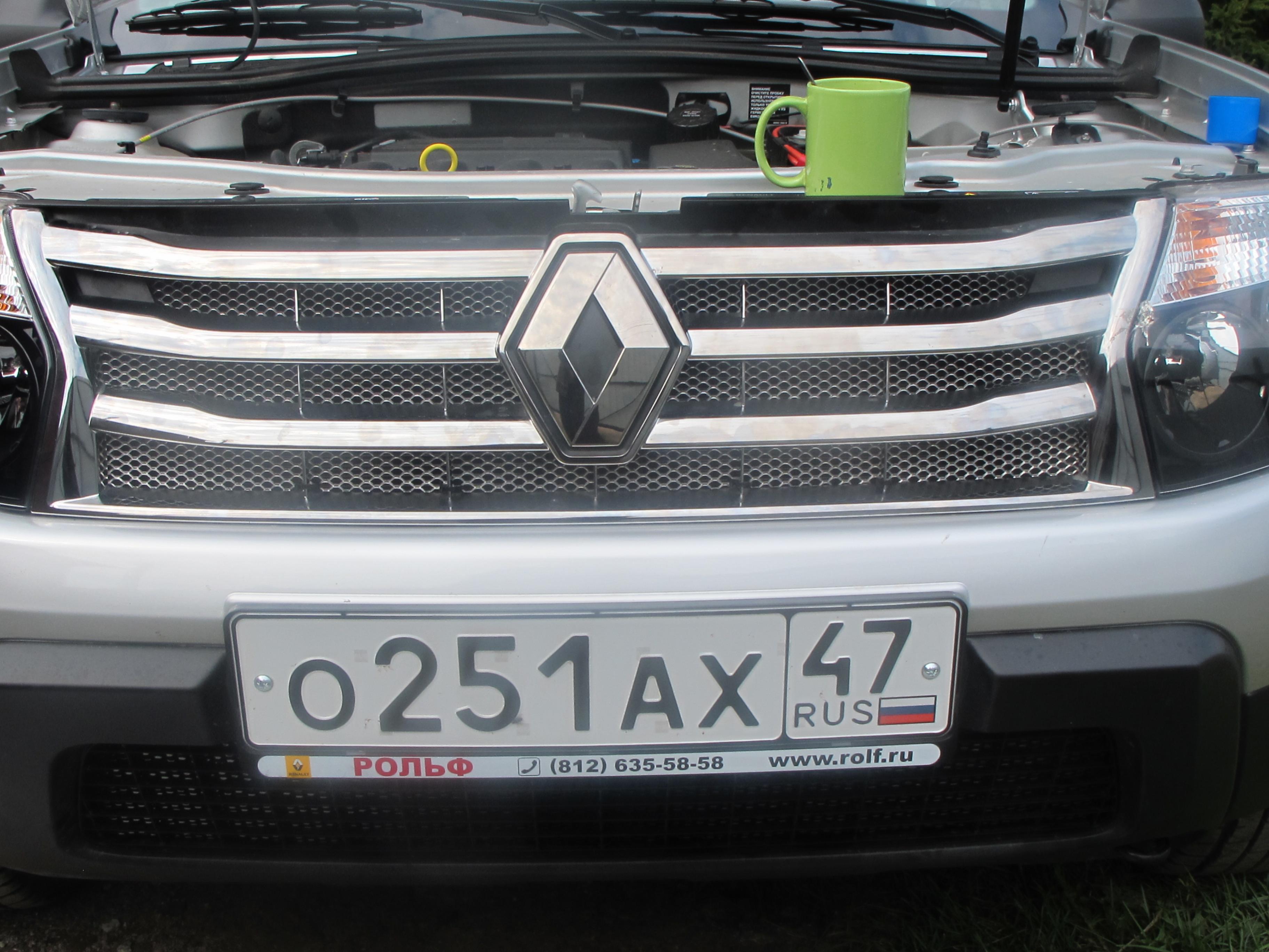

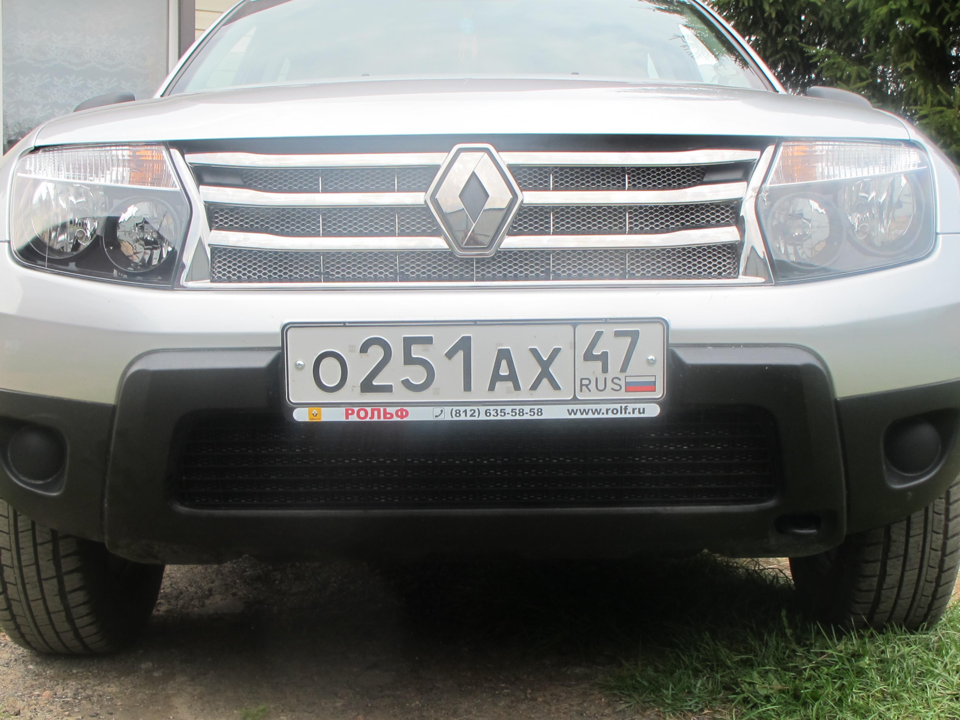

После покупки машины, прочитав ветку, сразу поставил сетки. Всем спасибо! Благодаря форуму установка заняла около 3х часов с вдумчивыми перекурами на кофе и созерцанием проделанной работы. Бампер снимал, под ним, кстати, обнаружил наскальную живопись, а может это клеймо сборщика?)

Время покажет. Переделать не сложно.

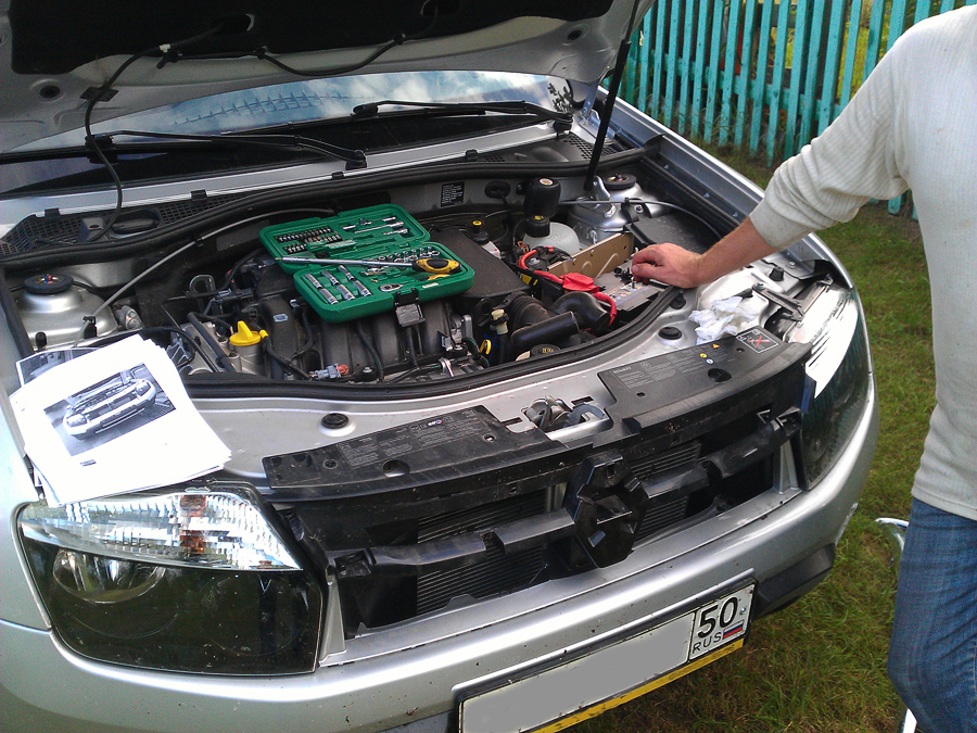

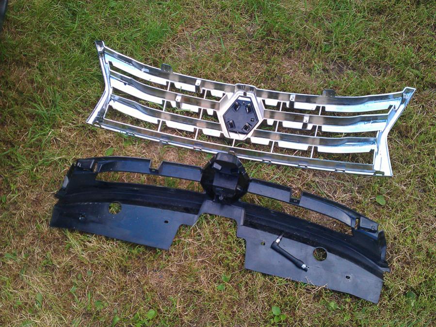

Старый 18.08.2015, 20:51   #1050
Volgar
Аватар для Volgar
Онлайн: Volgar вне форума
Был(а): 24 мар 2025 08:35
Адрес: Дубна
Автомобиль: Duster Privilege 4x4 2.0 МКП6 2017 Серая платина ESP

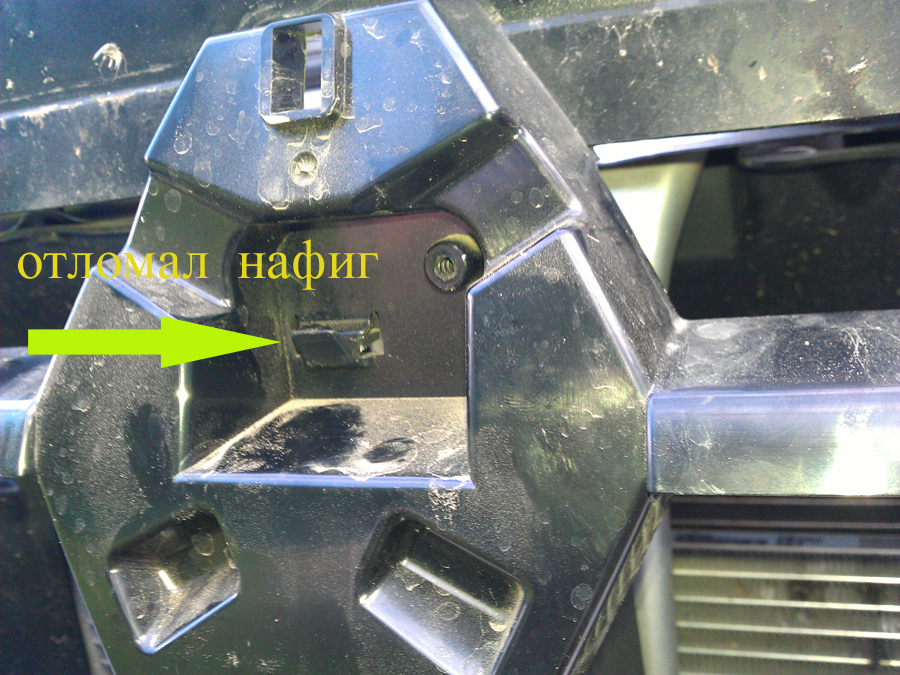

Сообщение от tokarew1982 Посмотреть сообщение
...не могу снять центральное крепление, в чем хитрость, куда тянуть его?
Если речь идёт о той защёлке внутри ромба, то отстегнуть её у меня не получилось, просто отломал, она ничего не держит, и саморез есть рядом.

Сообщение от Volgar Посмотреть сообщение
Спасибо, да именно про это, ладно в субботу попробую на вторую попытку пойду, у "русской артели" конечно на раз два все, по факту запарился с ней, в принципе тоже подумал не принципиально, раз рядом саморез.
А не проще снять за 10мин бампер чем мудохаться пытаясь подсунуть сетку и рискуя отломать что-либо?
Кстати защелка у ромба сама отстегнулась, но алгоритм отстегивания так и остался покрыт мраком неизвестности.
Старый 18.08.2015, 22:49   #1053
instal01
Аватар для instal01
Онлайн: instal01 вне форума
Был(а): 20 фев 2021 22:45
Адрес: Россия Липецк
Снять бампер реально проще и быстрей,по началу тоже пытался снять решетку и отломил две клипсы,не смертельно но не приятно.
Снял бампер и поставил сразу верхнию и нижнию.СУ занимает 20 минут.
