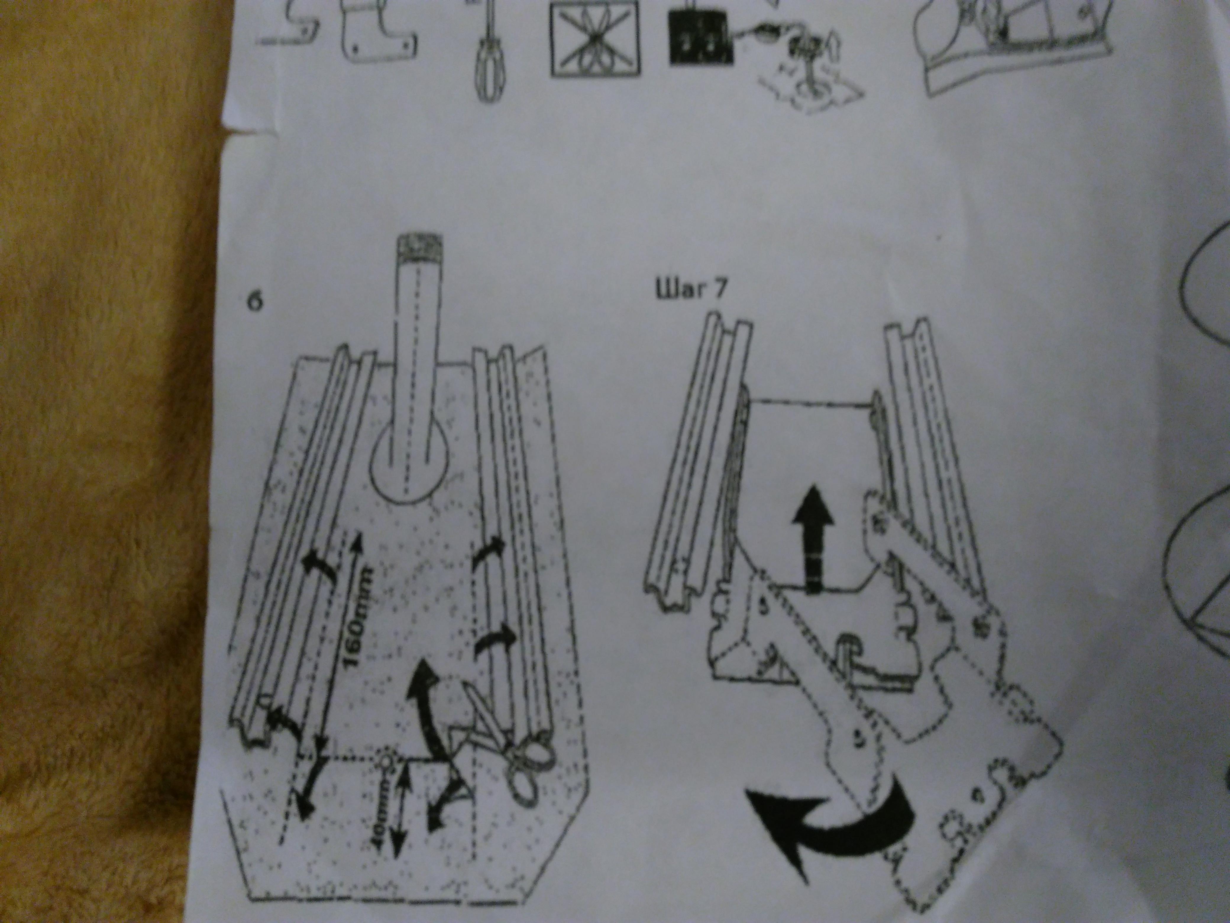

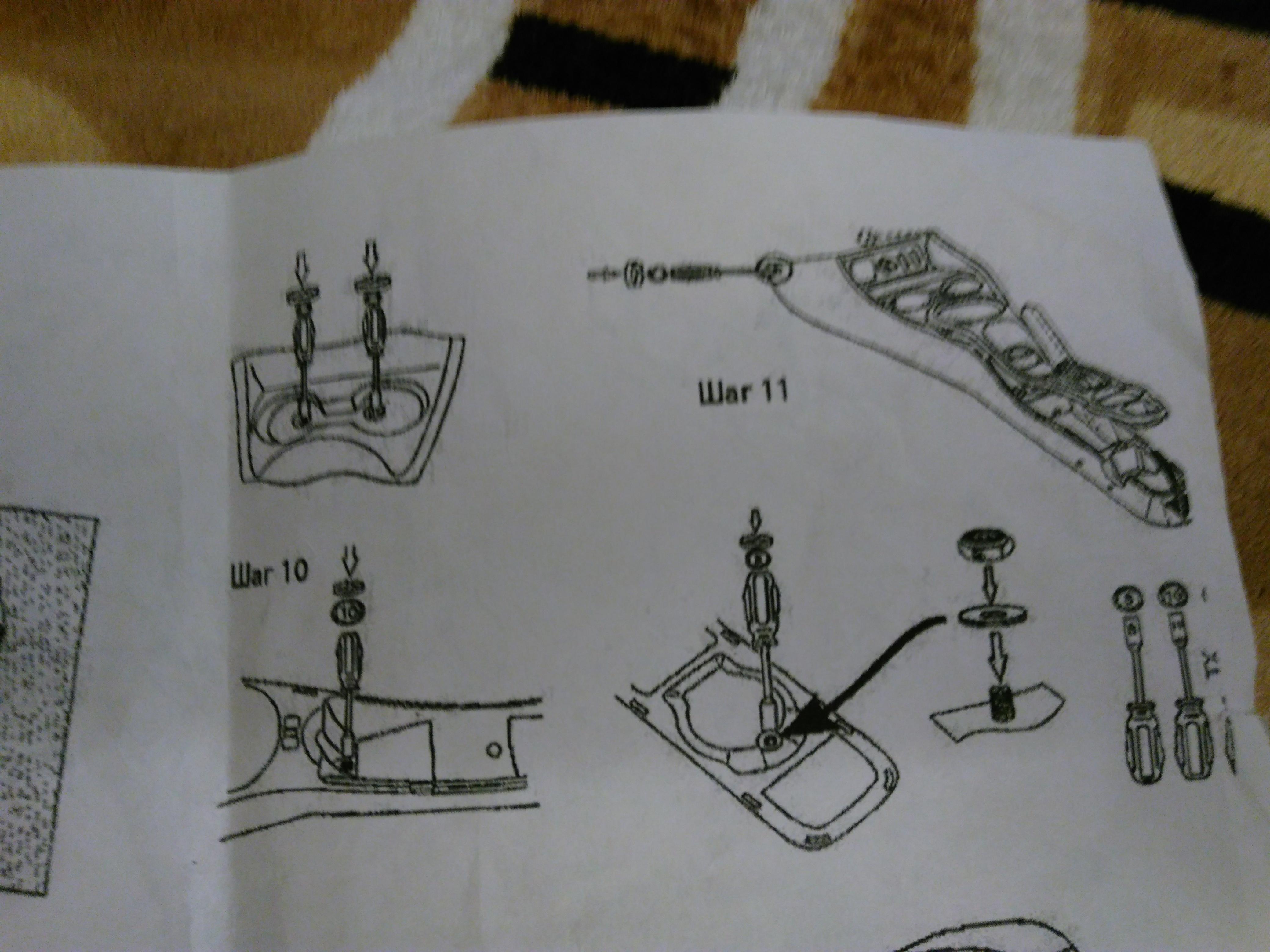

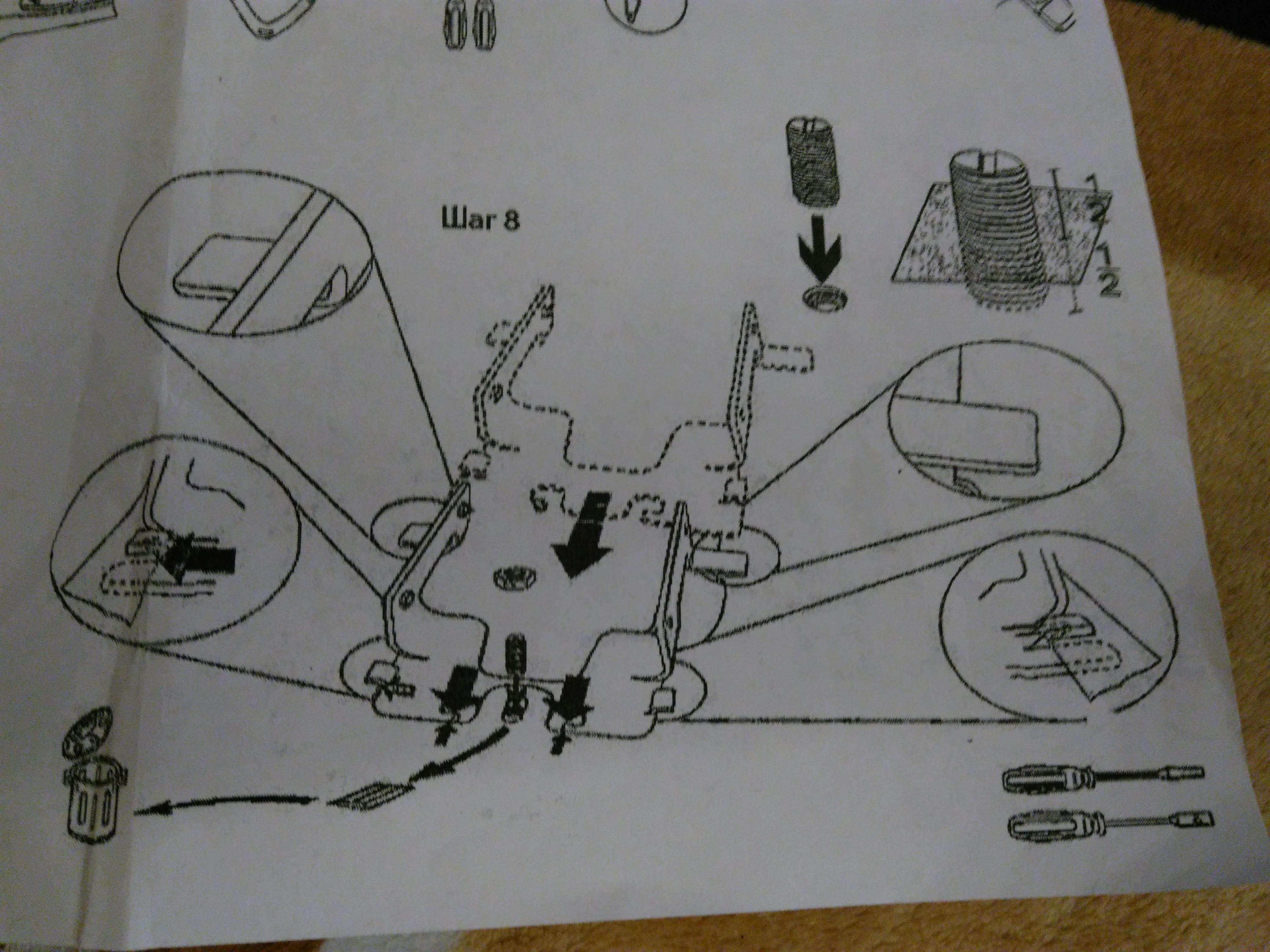

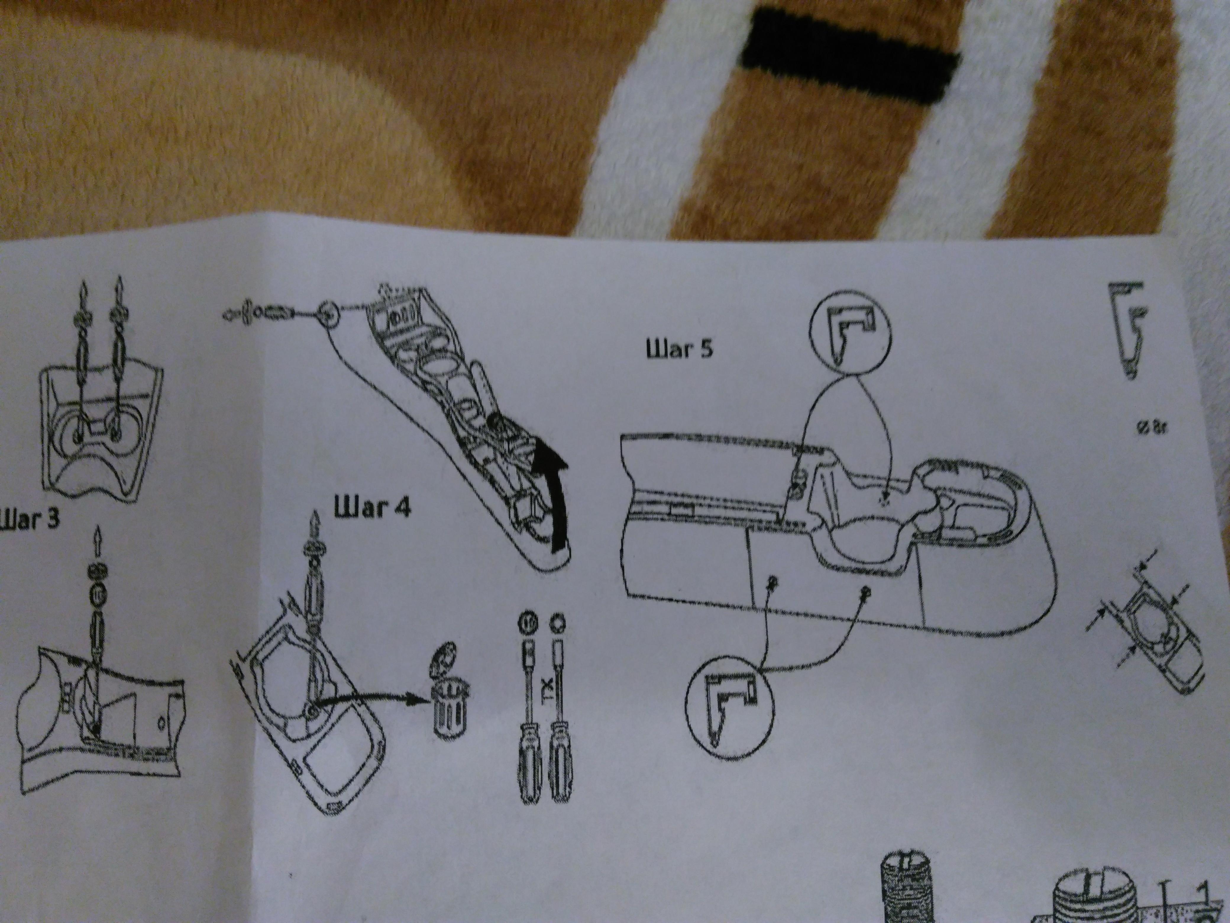

Осталась инструкция по установке...

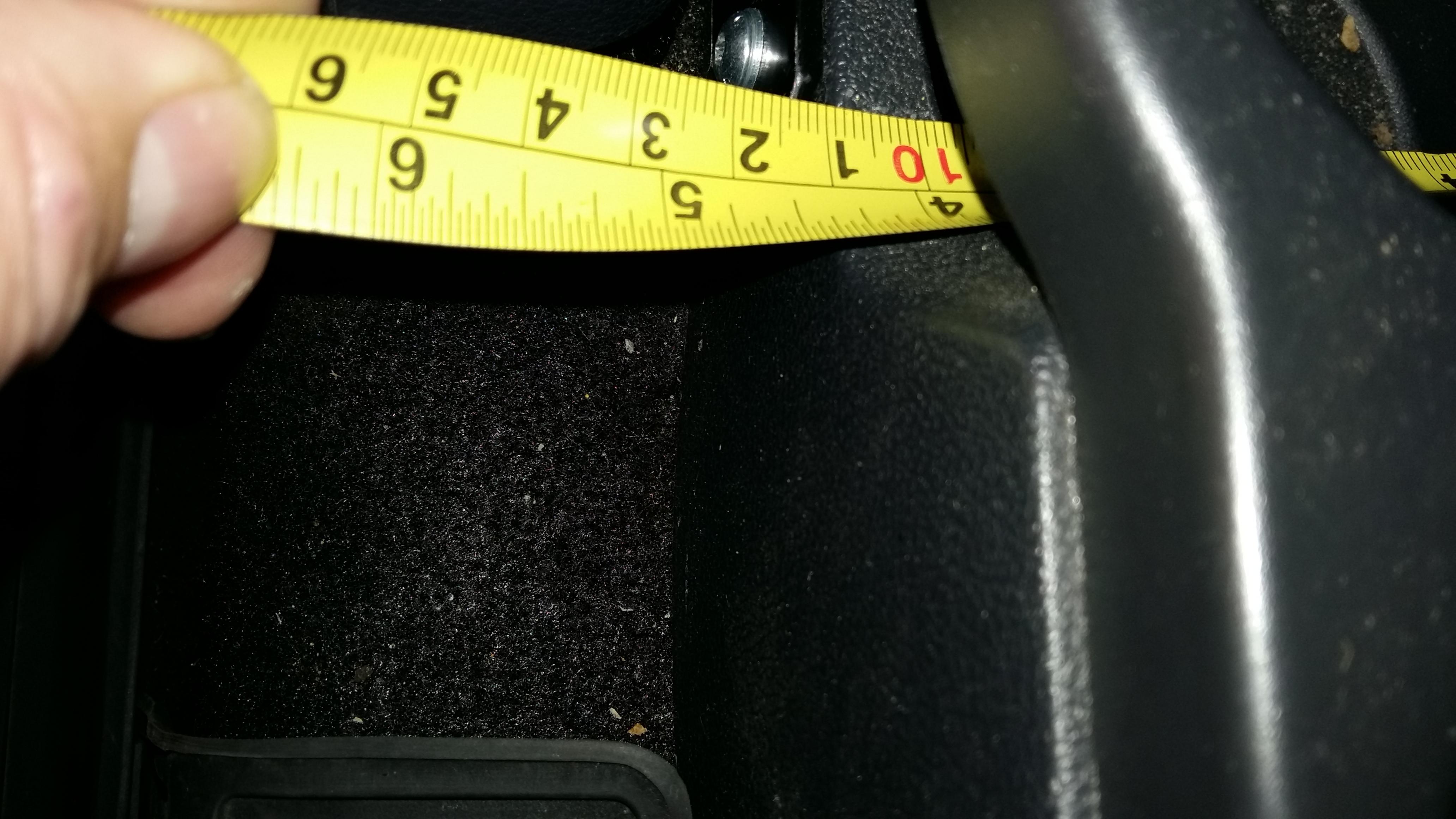

Как обещал замерил свой тоннель 11 см.
Про стоимость: брал на МОЛЕ стоил около 4 тыр...
Припозднился с ответом - за грибами мотался...

Так у тебя первый Дастер (что на авке) ? Если да, то там конечно 11см, а в новом 10см. Я и говорил что на новый натягивают и что нет ещё таких кронштейнов для нового.

В подписи вроде все написано и в сообщении сообщал... Машина 15 года Ф2...

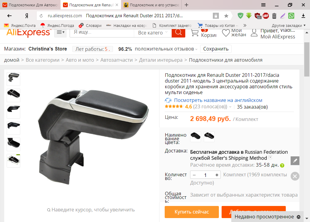

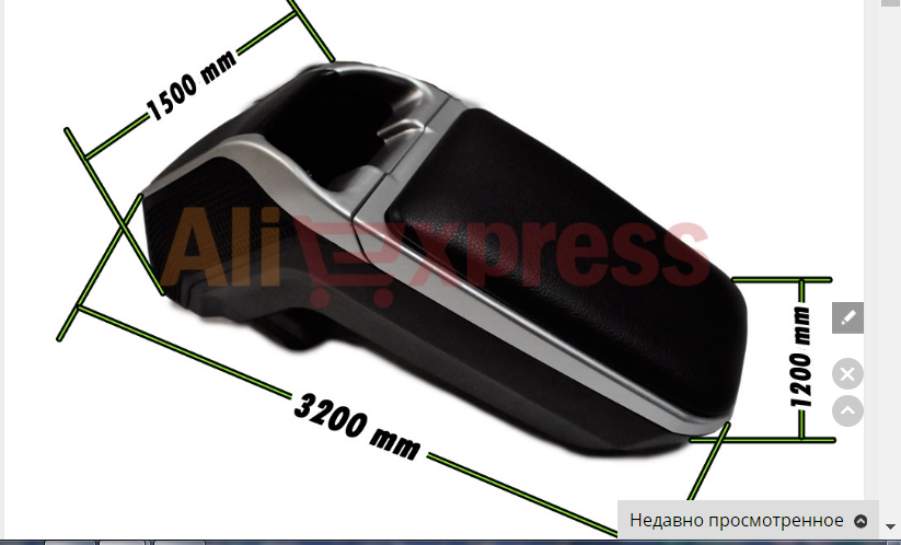

Стоит ли брать подлокотник с Али ?? цена 2574 р.18коп.
https://ru.aliexpress.com/item/Unive...ceBeautifyAB=0
И вот вариант для Дастера .
https://ru.aliexpress.com/item/Armre...19a613d5&tpp=1

Смотри на размеры . какой нам подойдет ??

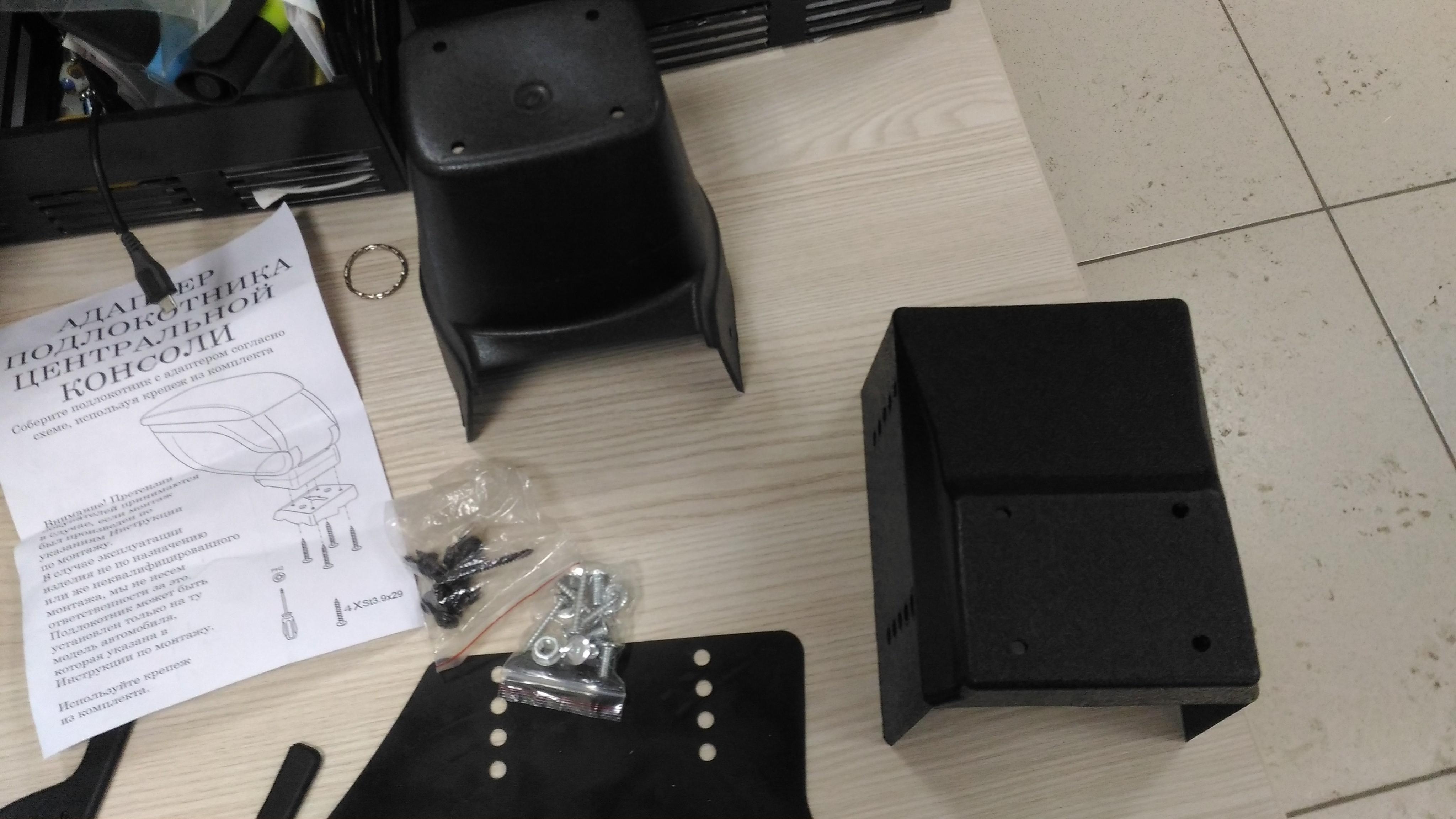

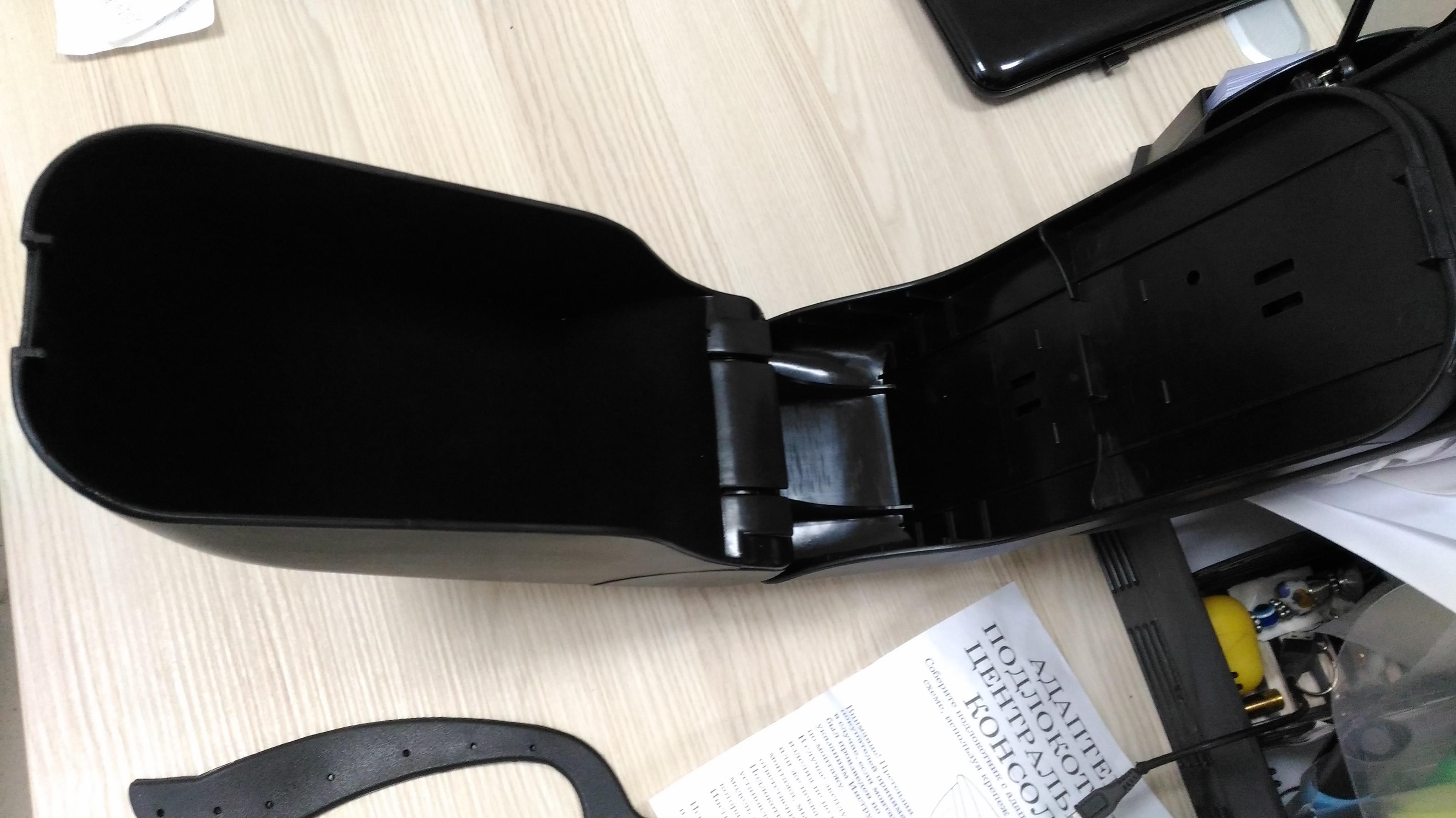

получилось!
спасибо!

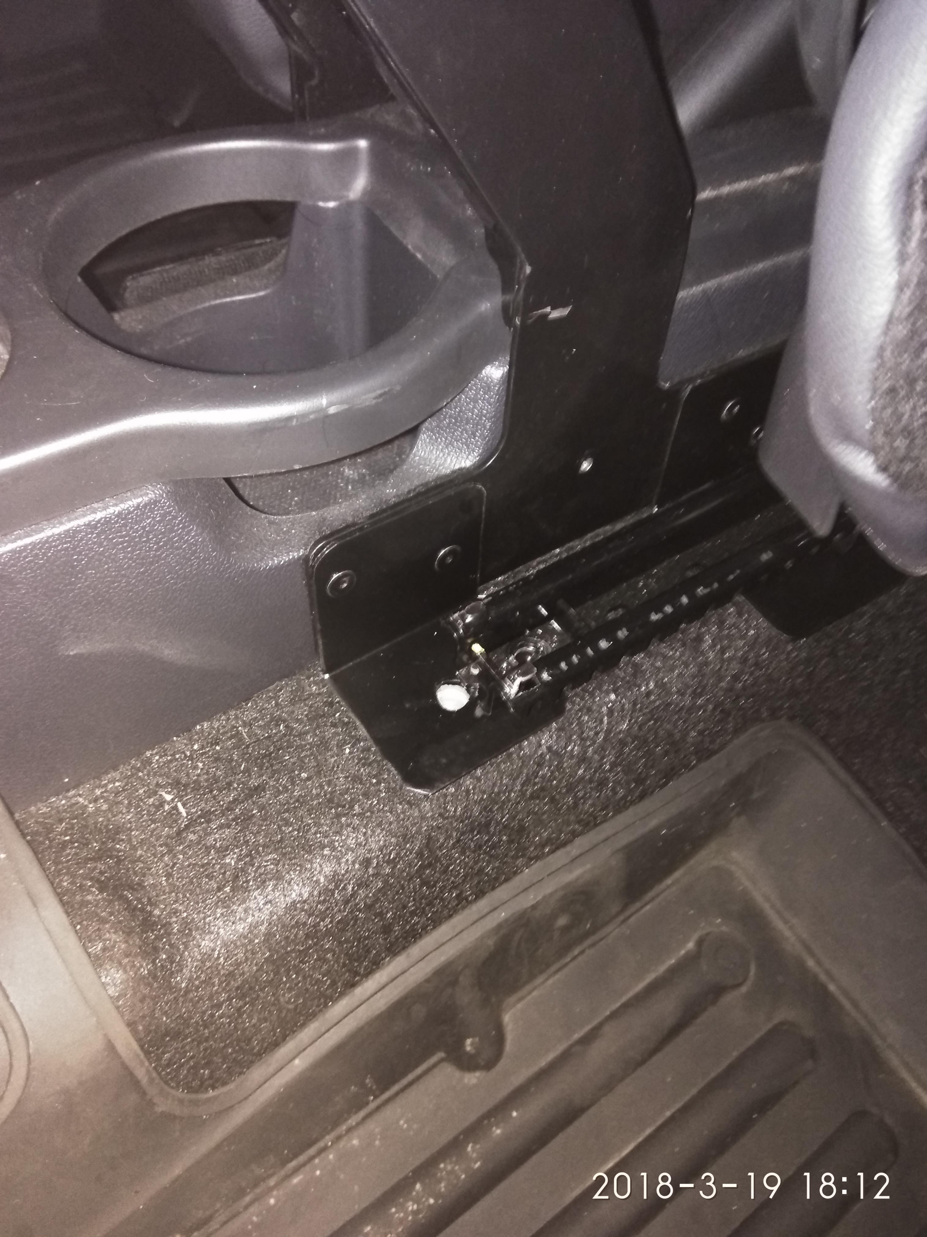

Сегодня наконец установили подлокотник от Armster2.
Крепить его к пластиковому тоннелю на саморезы был категорически не согласен, посему обратился к Специалисту который делал мне шумку. К боковой поверхности на заклёпки прикрепили по 2 уголка на сторону, уголки завели под салазки сидений, задние под болты, а передние как опорные, результат подлокотник стоит достаточно жестко и надежно.
