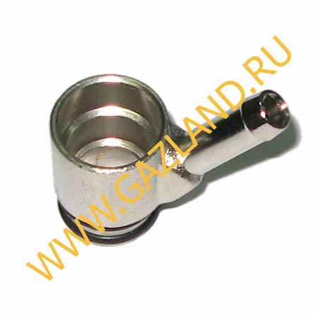

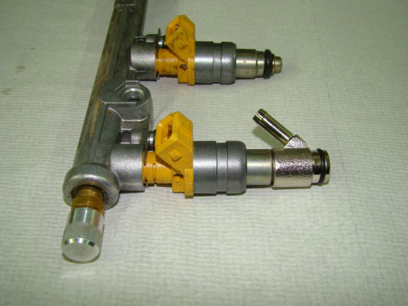

А зачем его снимать? я продавал всегда с ним..
Безболезненно, в смысле, что бы новый владелец не узнал о том, что стояло ГБО?
Отверстия все равно останутся:
1. от заправочной "горловины" - или в бампере или рядом с бензиновой горловиной, можно еще под бампером сделать, но как бы она раньше времени не демонтировалась.
2.отверстия от трубок, идущих к ТОРу.
А в отверстия в коллекторе можно просто закрутить болты на герметик и усе.
Кстати, вроде, есть специальные проставки под бензиновые форсунки, в которые вкручиваются газовые штуцера, но я про них ни чего не знаю.

Сообщение от МАКС31RUS
Или как самый крайний вариант(у кого уже просверлен) поменять коллектор.
Ну это же совсем расточительство!
Если нужно сделать что бы совсем не видно было, то вкручиваем болты на герметик, и спиливаем и зашлифовываем шляпки.
