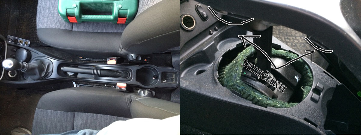

Ну так примерно и было...но парень слесарь-Иван...конь с яйцами..спорить бесполезно.
У кого может есть сведения о моменте затяжки свечей.
и ещё... попросил подрегулировать ручник...Говорят - хорошо сделаем 800р - отказался..под машиной не увидел где регулировать трос ручника....можно в гаражных условиях самому это сделать...где он регулируется ? Гараж есть.
Из салона это делается.Жаден Конь Иван, делов там на три минуты.
"Регулировка щелчков производится при помощи гайки: трос натягивается при вращении по часовой стрелке. Когда гайка крутится против часовой стрелки – ослабевает."
Можно снять пластиковый тоннель , но я не снимал.Сдёргиваете накладку и там уже видна эта гайка.
Посмотрел сейчас,по книжке,момент затяжки Свечей 21Н-м
