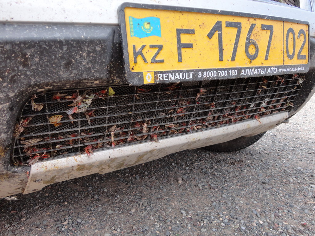

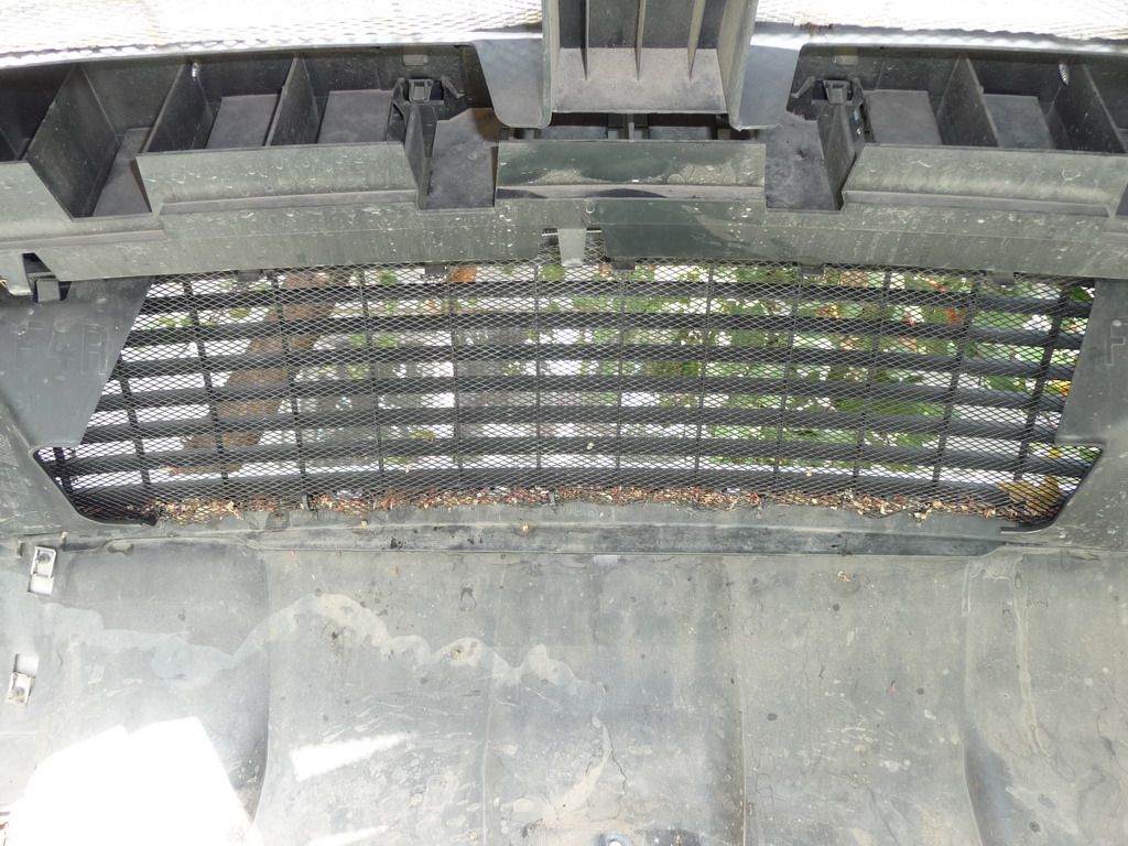

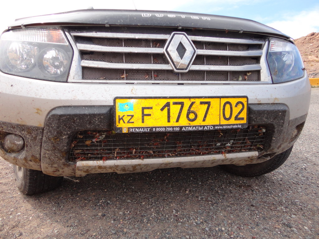

По умолчанию Re: Защитная сетка на радиатор

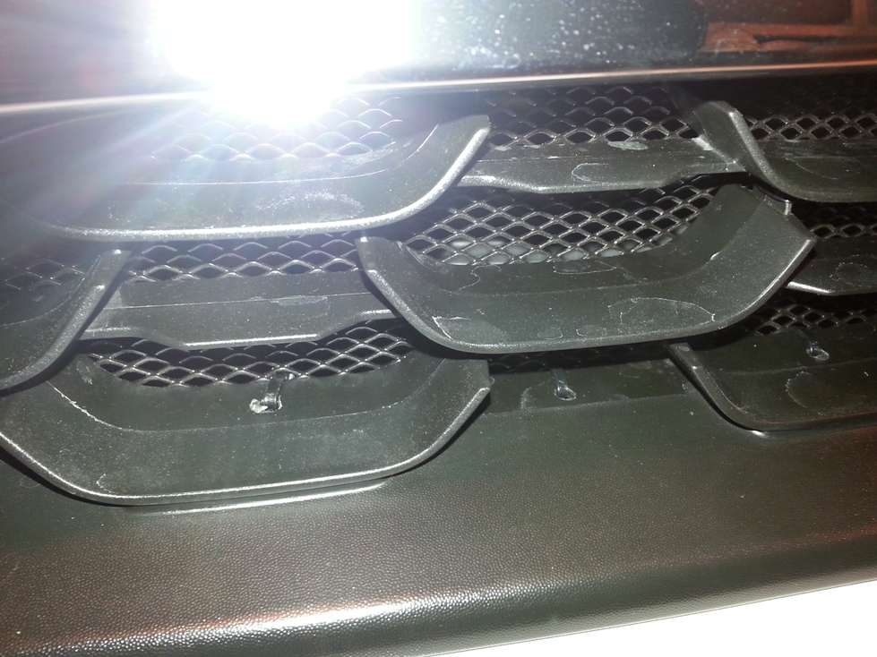

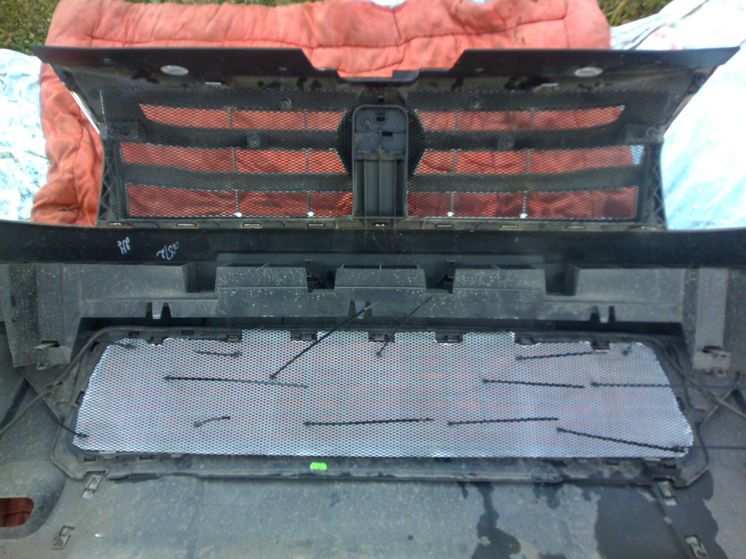

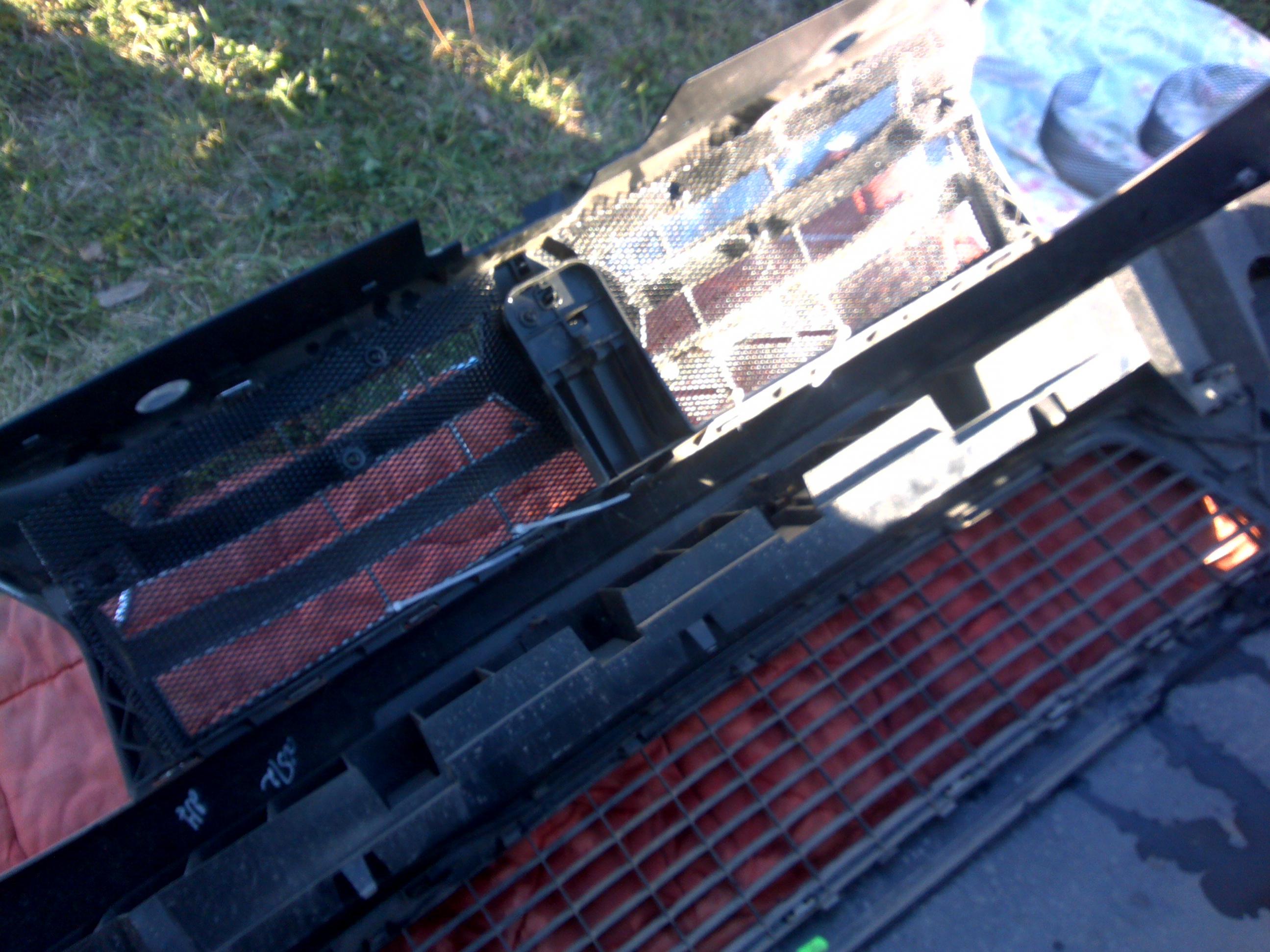

Верхнюю сетка была в подарок с салона, нижнюю ставил сам за решетку, снял бампер, вырезал по контуру, притянул тайсами, собрал обратно.
Из минусов: т.к. сетка за решеткой, по центру из-за эстетичности дырявить не стал, поэтому она немного отходит от решетки, туда начинает забиваться всякий мусор, который скатывается вниз, откуда его проблематично вымывать, но не критично.
И после снятия-установки бампера, он начал немного выпирать по углам, где фары, пробовал прижимать, сдвигать верх-вниз, но опять выпирает, пока забил.

Сообщение от grigarash Посмотреть сообщение
Может бампер на защелки не сел? Или сеткой упирается там где без прорези поставил?
У меня (2014) сел как было. Учитывая, что одну защелку мне еще на заводе (криворукие сексуальные меньшинства) сломали. Обнаружил когда снимал.
При таких условиях эксплуатации вам по ходу придется дополнительно еще пару сеток ставить.
Скарее всего при монтаже сетки,или при установке,вы нарушили геометрию бампера.Передняя часть должна быть выгнута вперед и если попытаться его приплюснуть по середине,образно,не встают углы,так как находятся в напряжении.

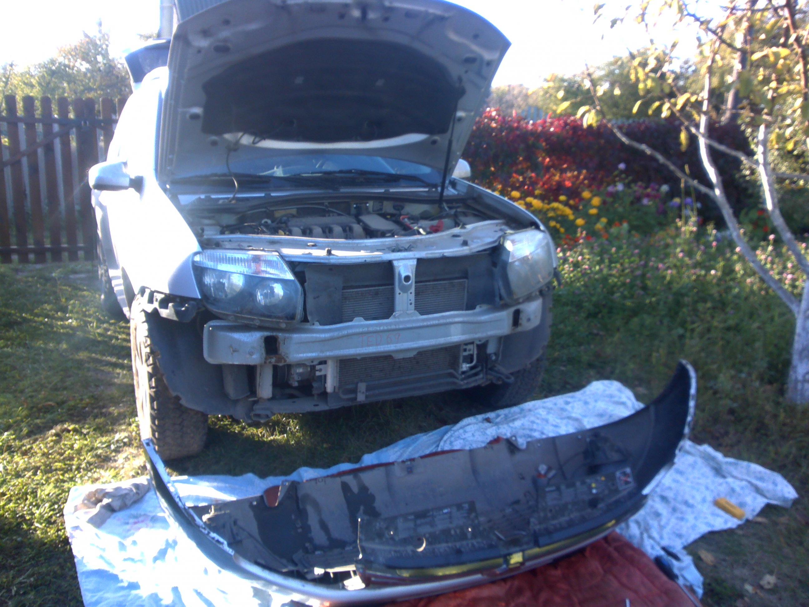

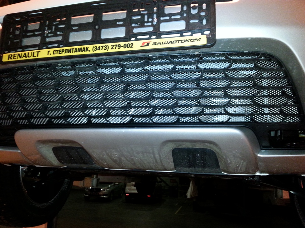

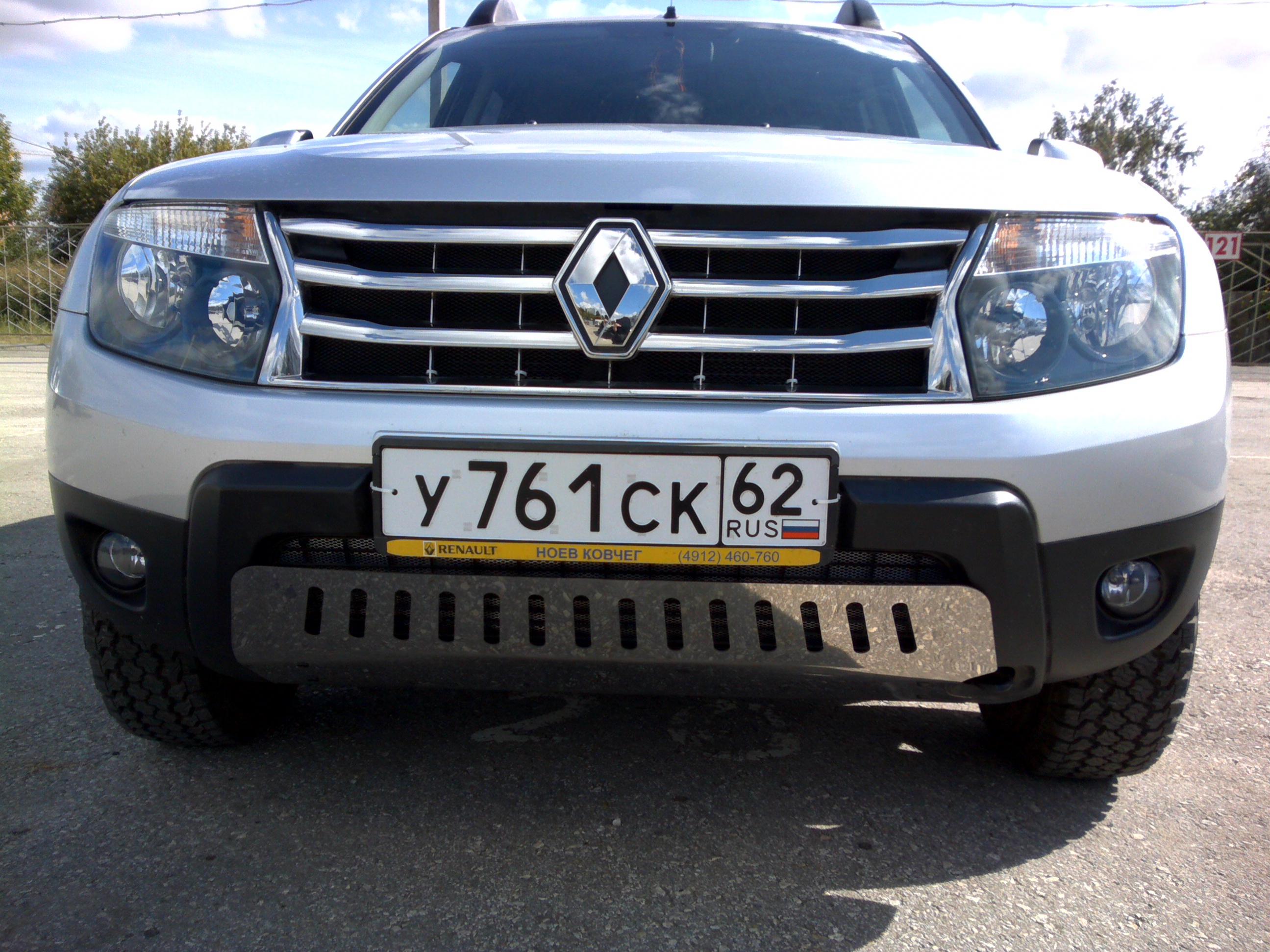

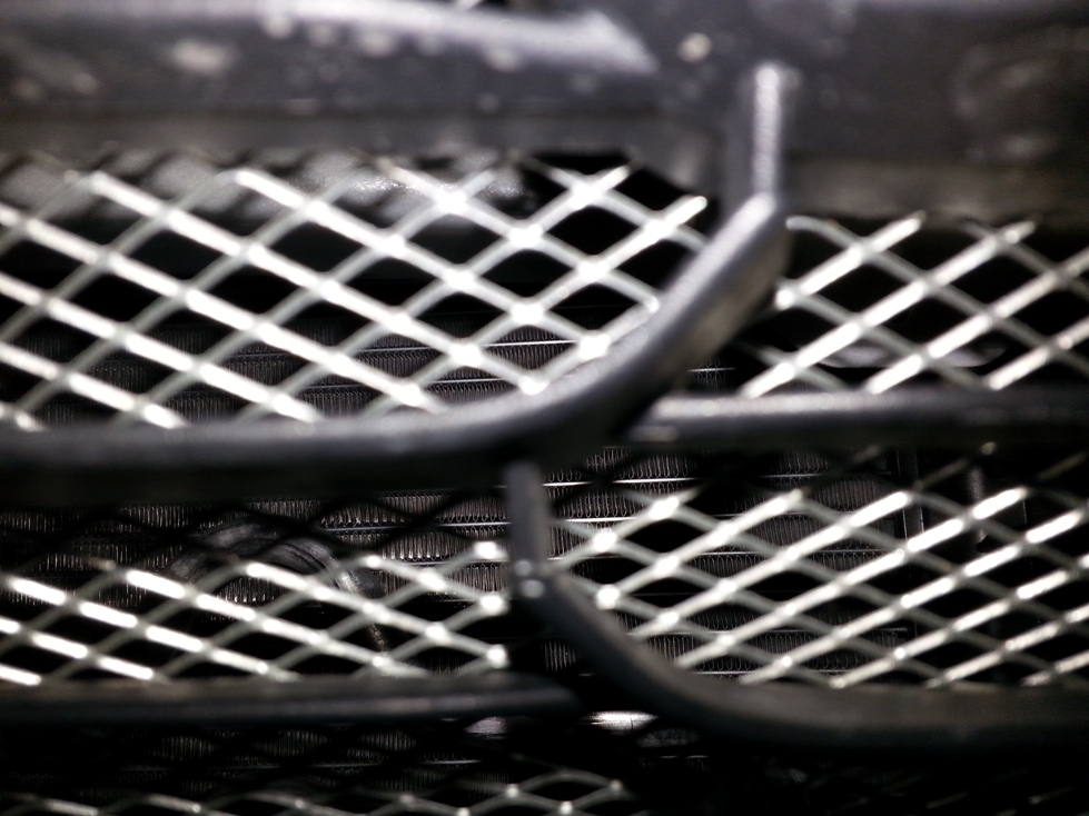

Tehnari, я без сетки ездил все лето. В трех местах ребрышки радиатора замяты от камней, насекомых набилось порядочно. Тоже для охлаждения не гуд. Инженеры на пузотерки даже защиты не ставят, но у нас другие реалии. А Дастер машина не только для асфальта, я вот недавно по осеннему лугу прокатился, семян и листьев кучу сеткой нагреб, а так бы это все в радиаторе было.
Ну и раз уж в эту тему, фотки с установки ))) Если увеличить 1 фото, видно состояние радиатора. Отчистил его щеткой перед установкой бампера.

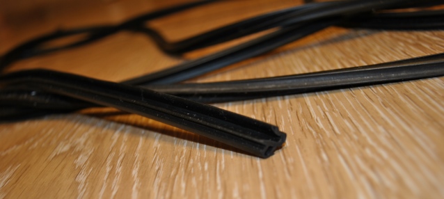

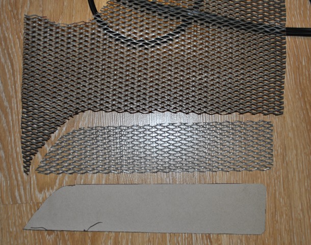

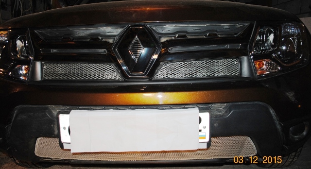

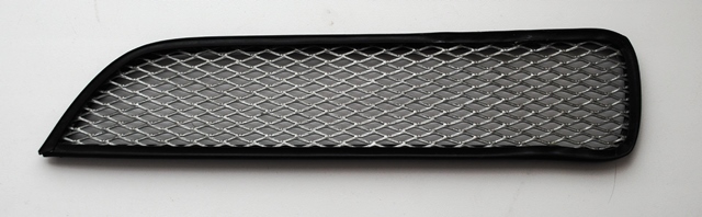

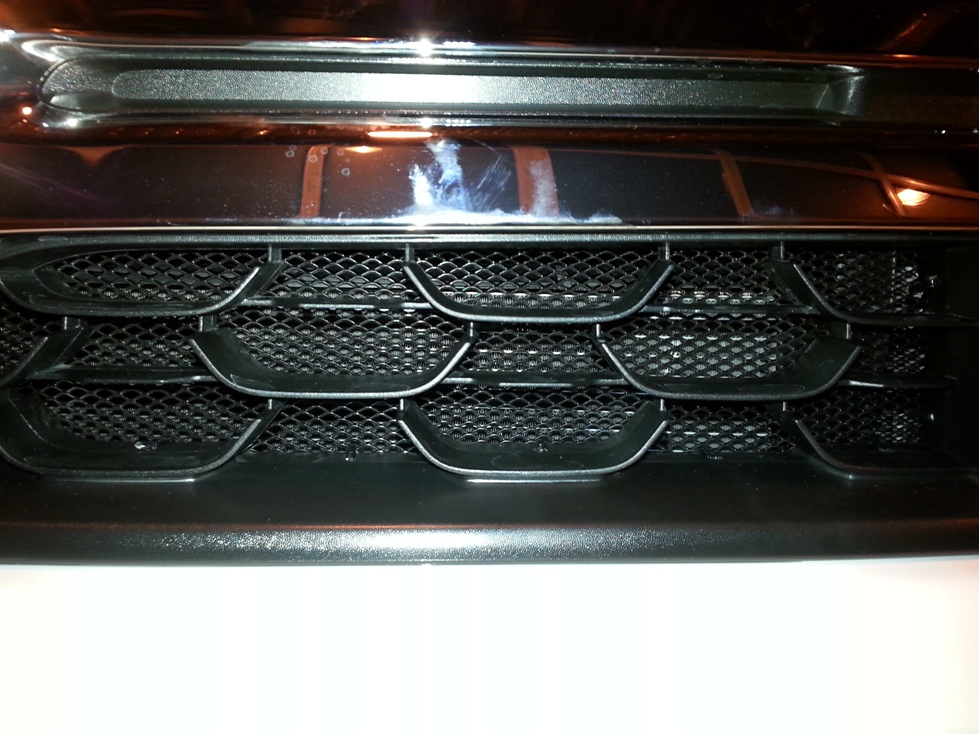

У меня новый рейсталинговый дастер 2015г начитавшись отзывов про защиту радиатора решил сразу установить самодельную сетку без снятия бампера. Пока новый авто, проехал всего 600км.
Это все делалось из приготовленного трафарета из картона и вырезанного из оцинкованной сетки от воздушного фильтра камаза. Обрамление использовал из уплотнительной резины которые используются в пластиковых дверях. Обрамление резиной сетки, проклеивал клеем момент. На фото поэтапно все видно. Закрепил сетку в двух местах на стяжки.
Нижнюю сетку делал тоже своим способом. Кому интересно будет, могу потом написать. Вот все это как выглядит.
Внизу сделал отдельную тему с хорошими фото.

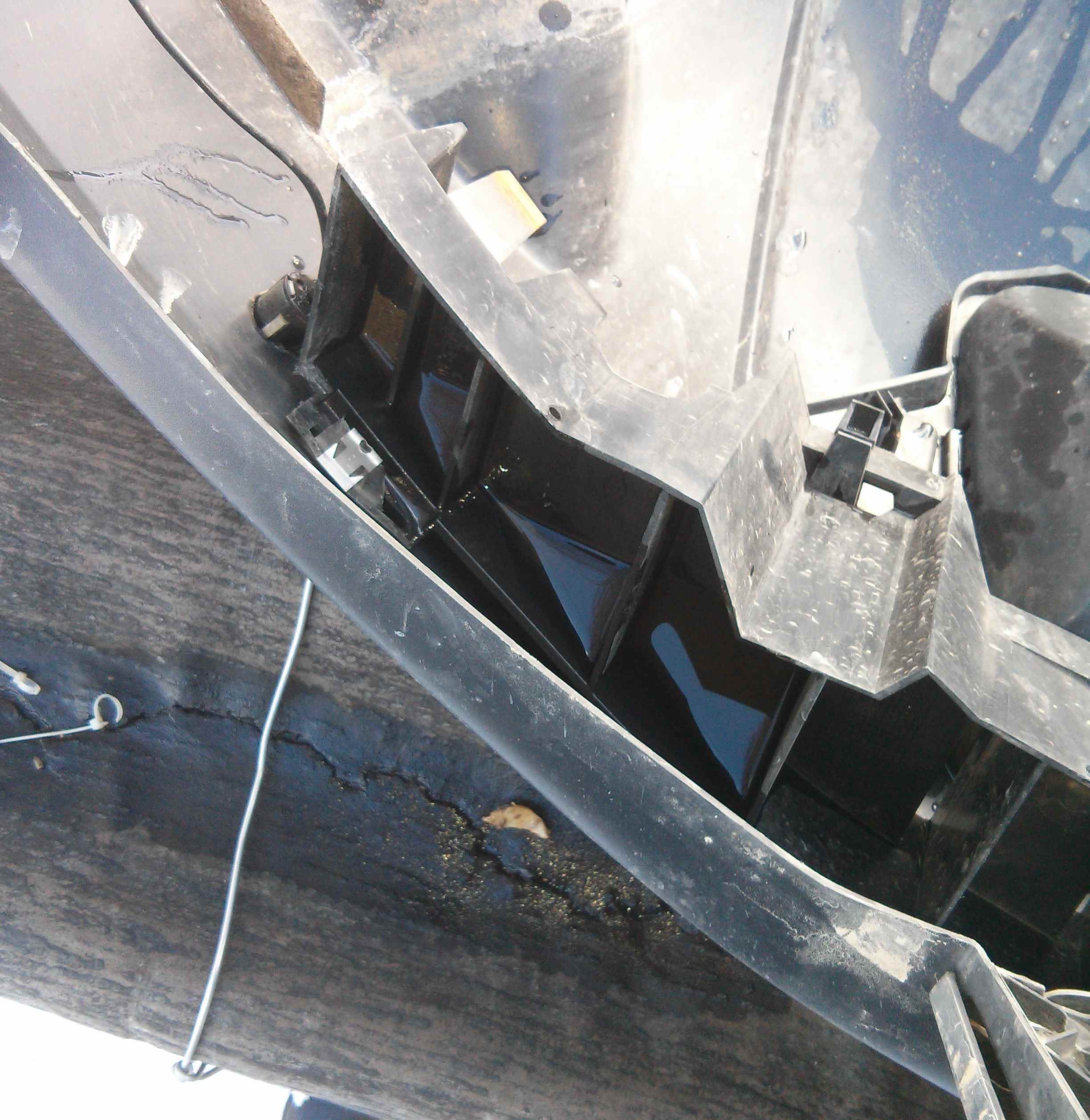

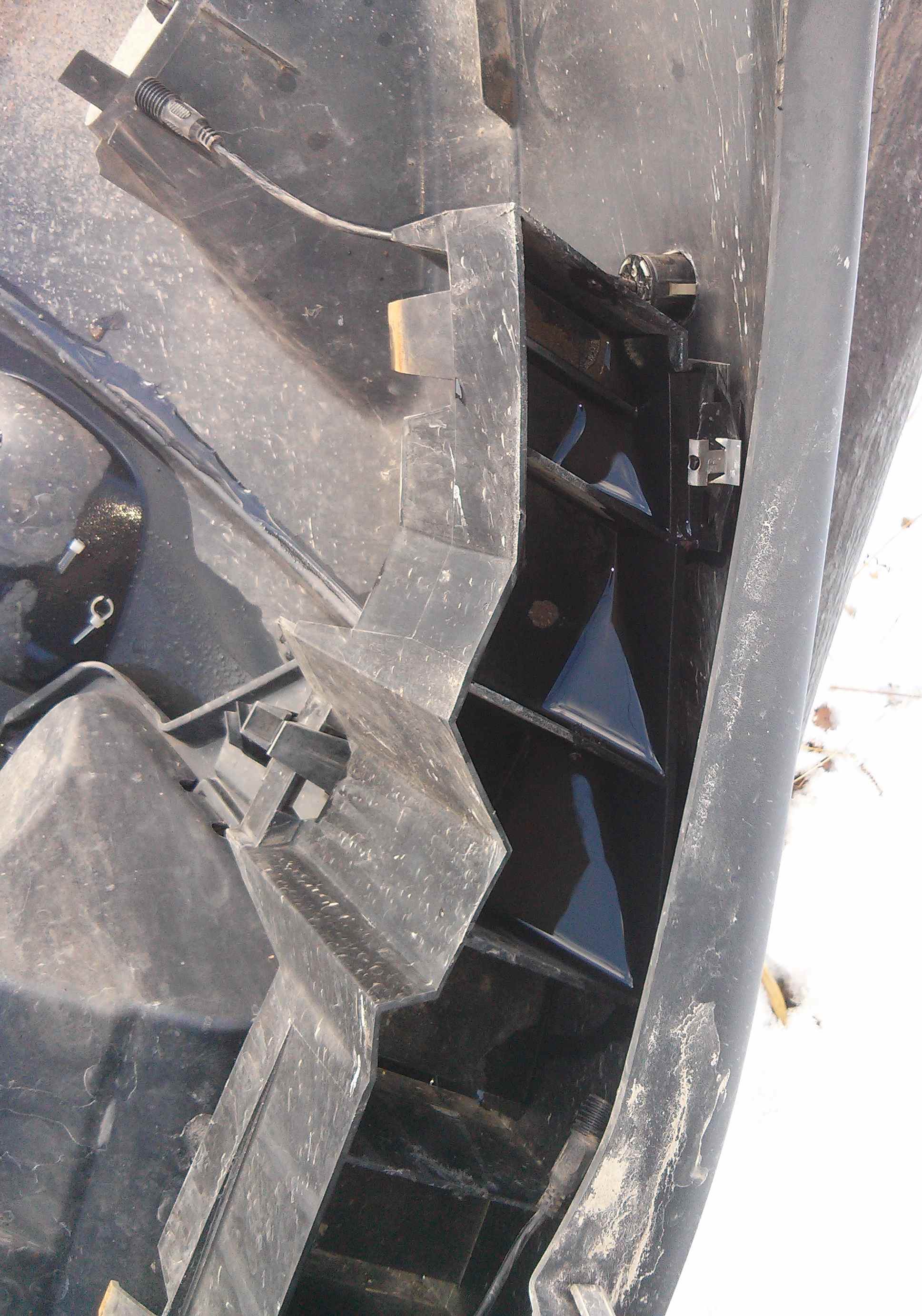

На выходных поставил секу в бампер, прикрепил жидкими гвоздями, без стяжек. Так вот при снятии бампера заметил воду в ячейках усилителя бампера (это ребро жесткости вдоль всего бампера). В этом усилителе все ячейки с прорезями на дне, а в трех крайних ячейках, как раз под каждой фарой, прорезей нет. В них стоит вода.
Так что при снятии бампера и установке сетки можно в них (в этих ячейках) просверлить отверстия. Лишняя вода в машине не нужна.
P.S. Не знаю говорили здесь или нет, но защелки бампера, те, что слева и справа, отстегиваются лучше, если в щель брызнуть из баллончика с силиконовой смазкой.

Старый 06.03.2016, 09:33   #1077
Хьюстон
Аватар для Хьюстон
Онлайн: Хьюстон вне форума
Был(а): 17 мар 2017 12:21
Адрес: г.Стерлитамак
Автомобиль: Duster 2016 2.0L 4x4 МКПП
Как и на предыдущих авто было решено сразу же поставить сетку в бампер, куплена сетка на рынке металлическая, оцинкованная, проверена годами - не ржавеет, ЯЧЕЙКА 5Х5 мм, и давно валявшаяся сеточка, мелкая, 3х3мм определена в верхнюю часть решётки радиатора. Преступаем: откручиваем 4 болтика под торкс, не помню какой номерок, сверху, затем под машину и там откручиваем таких же три болтика крепления переднего бампера, я так понял к подрамнику, и шурупы под торкс - крепление подкрылков передних к бамперу снизу по два и и в верху по одному, у края крыла. Аккуратно но уверенно оттягиваем край бампера там, где он стыкуется с крылом, отстёгиваем края бампера, у кого есть ПТФ то не забываем отсоединить фишку в районе левой противотуманки, далее держась за нижнюю часть бампера я тяну её на себя и вверх, как бы выворачивая, а сверху второй рукой вывожу из зацепления верхнюю часть решётки радиатора, там типа упоры капота что-ли, в общем снимается бампер, располагаем его так, чтоб можно было с внутренней части спокойно, не торопясь, аккуратно раскроить сетку методом приложения. В итоге результат на фото. Крепил сетку при помощи хомутов,снизу большими. в верхней части решётки маленькими хомутами. Сверлом на три высверливал отверстия по краям в пластиковой решётке радиатора. Установка бампера в обратной последовательности. Всем удачи.
ID:	92221   Нажмите на изображение для увеличения
ID:	92222   Нажмите на изображение для увеличения
ID:	92223   Нажмите на изображение для увеличения
Не выдержал и я - вступил в секту сетки в радиатор.
Столько лет ездил - и даже не знал о существовании такого аксессуара.
А тут сбился с пути истинного (или наоборот, стал на него - смотря с какой стороны посмотреть) перед поездкой по степям Калмыкии решил все же поставить. Думал сначала купить готовую для монтажа снаружи, но 3.800 как-то платить не хотелось.
Нашел кусок сетки в запасах 120 х 20 см и этот кусок мне подошел практически без остатков (рестайл).
Поставил снаружи , ничего не снимал и не откручивал, крепил на стяжках.
Вам понадобится:
- Сетка 120х20 или длиннее. Шире 20 см не надо , т.к. там как раз 20 и входит. Лучше чуть длиннее, т.к. тогда не надо вырезать маленькие треугольники дополнительно, но если 120 см - то тоже хватат.
- Стяжки черного цвета - штук 15-20, тонкие, чтобы головка проходила в ячейку сетки.
- Ножницы по металлу
- Ножницы и кусок картона для шаблона
- Где-то час - полтора времени.
- Плоскогубцы - затягивать и откусывать стяжки.
Фото инсталляции чуть позже.
