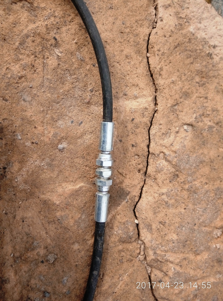

Сообщение от niki.73
Если бы у меня можно было просто сходить и купить в магазине нужный шланг - я бы совета не спрашивал. Гидравлический пресс для обжимки кабельных наконечников не подойдёт - там форма пуансона другая , Поеду к знакомому который шланги гидравлические делает, может он пере прессует.
Сделал вот так, в магазине где делают шланги для гидросистем. Но человек который обжимает должен быть опытным, шланг пластиковый , размер под стандартный стакан и фитинг не подходит. Пережать - прорежет, не дожать - вырвет. Итого удовольствие - 190 р. Посмотрим как стоять будет.

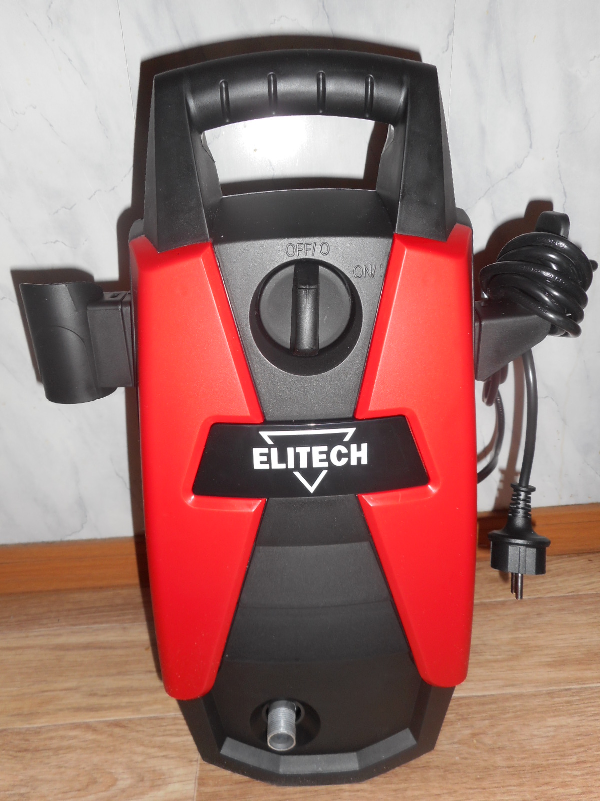

Сообщение от Sane
А случаем не кто не юзает такой аппарат «М 1800 РКC» -Elitech как она, стоит брать?
Во, хотел одно, а купил М-1500 мини-мойку, вес всего 6кг. макс. Р -100бар. помпа металл, за 3.890р. Хорошо подошёл шланг с пистолетом от своего старого 3.99 Керхера , родной всего 3м. Сегодня отмывал жирную зимне-весеннею грязь с авто, отмыла почти также как и керхер, с остаточным налётом-домыл губкой. Подача воды самотёк, из емкости, если на подаче воды создать Р то, думаю мойка зверь будет.
