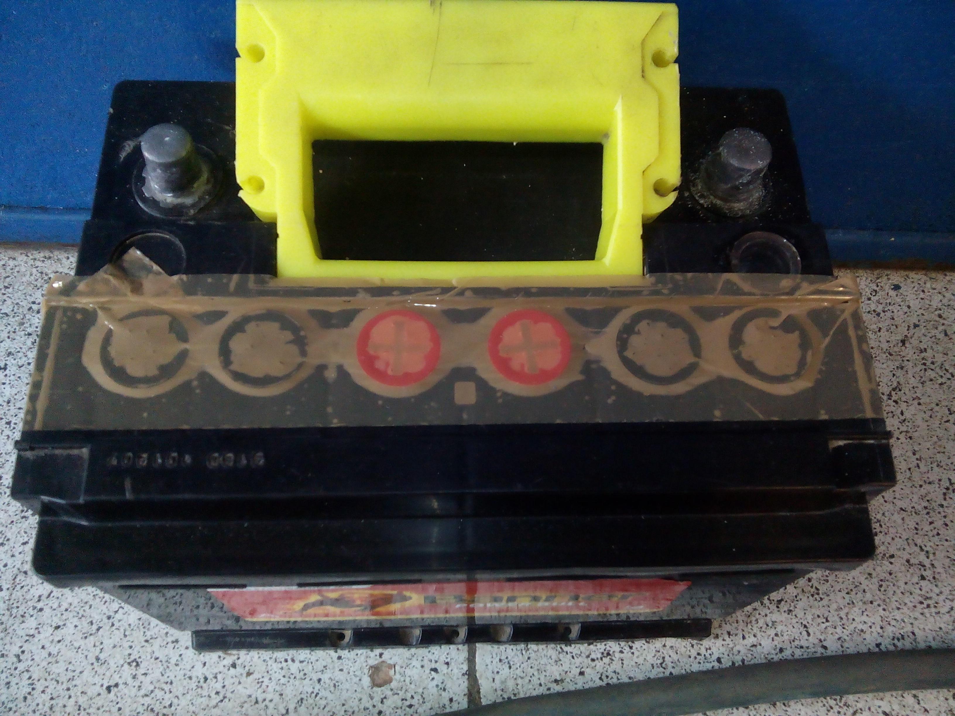

Небольшой совет автолюбителям
Многие при сервисном подходе к АКБ замечали что при откручивание пробок аккомулятора можно насыпать грязи в банки . Хоть поверхность АКБ начисто вытерта в щелях грязь остается .Чтоб этого избежать я обычным скотчем проклеиваю ряд пробок см фото .При следующем заряде удолил скотч и все чистенько !!!
Опасно так делать если в пробках вентиляционные отверстия, АКБ может и взорваться.
Отверстия есть но они не на поверхности пробок .На фото в шапке половина пробок под этикеткой с завода.

Сообщение от Бертони
У нас не так, внутренний коллектор собирает газы в вентиляционную трубку, которая сбоку торчит.

Сообщение от Vektor
Да, но на родном акб газы отводятся в трубку сбоку, а на Вашем фото не понятно как. Вот я и предупреждаю.

Re: Аккумулятор
Ещё не встречался АКБ с отводом газов в наружу через пробки .

Может просто не замечали, там в пробках маленькая дырочка 1мм в диаметре.
В пробках в нижней части их может быть несколько а вот на повершности пробок их нет .И наче вы весь электролит на кочках расплескаете!!!

Сообщение от Vektor
Какая самоуверенность! Обычно я предлагаю пари, но так и быть объясню.
Конструкция пробок во многих аккумуляторах имеет отверстие сверху для отвода газов, и расчитана на переворачивание без разлива электролита.
Кстати вплоть до 60-х годов школьники пользовались чернильницами непроливайками, которые можно было носить в портфеле. Затыкать пробкой их не надо.

Ключевое слово "отверстие в пробке "для отвода газов в дренажную систему АКБ .а не на поверхность . Дренанажная система имеет выход верху с боков .Дренажные отверстия заклеивать НЕЛЬЗЯ !!!
В старых черных сухозаряженных аккумуляторах так было, в пробках торчали конусы выступающие, которые нужно было срезать после заливки электролита.
Не спорю старые не видел .Предполагаю в старых вообще не было дренажной системы . В современных АКБ чтобы избежать частого обслуживания долива воды внедрили дренажную систему которая и улавливает пары конденсирует и возвращает обратно ( иногда через пробки ) в АКБ . В пробке современного АКБ отверстий в наружу быть не должно .

Сообщение от Vektor
Не спорю старые не видел .Предполагаю в старых вообще не было дренажной системы...
Угу, никакого дренажа не было, банки с атмосферой сообщались только через отверстия в пробках, вся остальная поверхность заливалась битумом.
