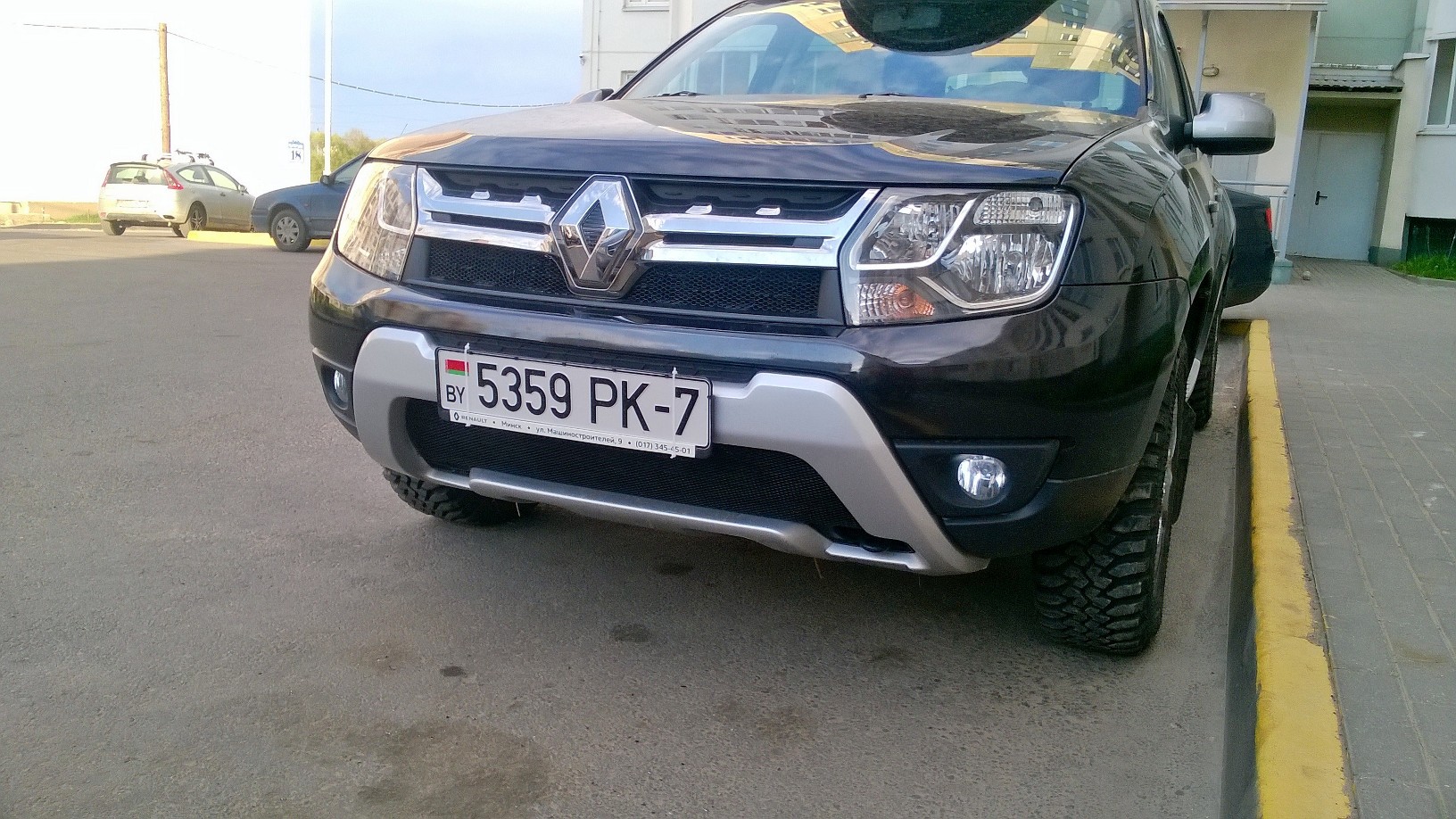

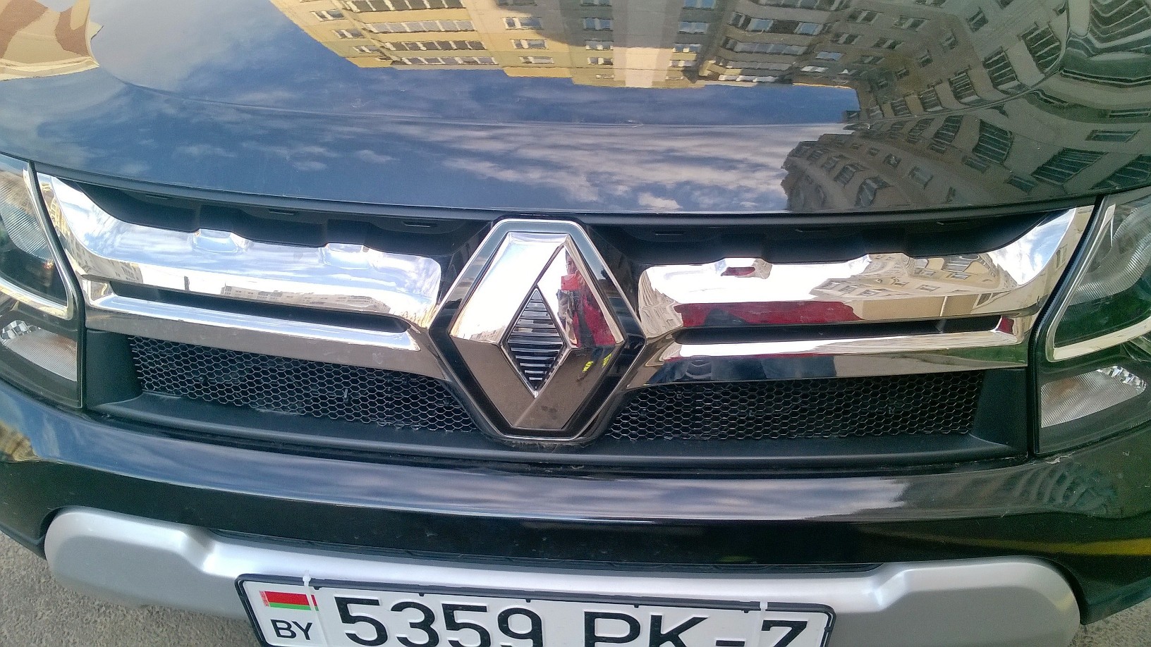

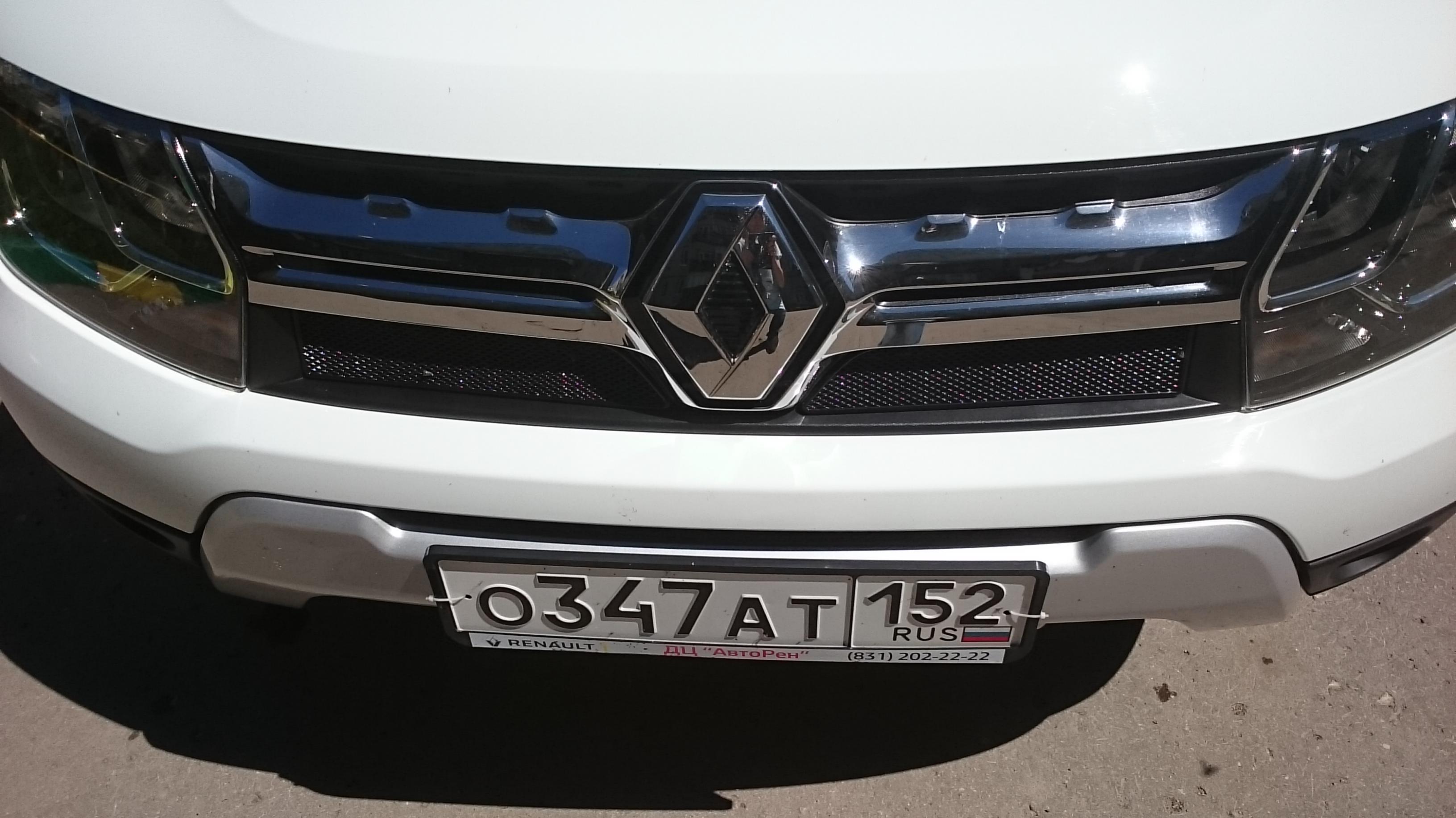

Сообщение от Веселый Дустер Посмотреть сообщение

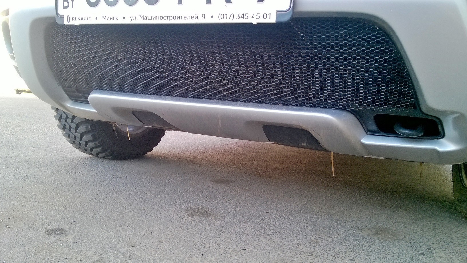

Не выдержал и я - вступил в секту сетки в радиатор.
Столько лет ездил - и даже не знал о существовании такого аксессуара.
А тут сбился с пути истинного (или наоборот, стал на него - смотря с какой стороны посмотреть) перед поездкой по степям Калмыкии решил все же поставить. Думал сначала купить готовую для монтажа снаружи, но 3.800 как-то платить не хотелось.
Нашел кусок сетки в запасах 120 х 20 см и этот кусок мне подошел практически без остатков (рестайл).
Поставил снаружи , ничего не снимал и не откручивал, крепил на стяжках.
Вам понадобится:
- Сетка 120х20 или длиннее. Шире 20 см не надо , т.к. там как раз 20 и входит. Лучше чуть длиннее, т.к. тогда не надо вырезать маленькие треугольники дополнительно, но если 120 см - то тоже хватат.
- Стяжки черного цвета - штук 15-20, тонкие, чтобы головка проходила в ячейку сетки.
- Ножницы по металлу
- Ножницы и кусок картона для шаблона
- Где-то час - полтора времени.
- Плоскогубцы - затягивать и откусывать стяжки.
Фото инсталляции чуть позже.
К слову, моя страховка КАСКО покрывает повреждения радиатора камнями, специально спрашивал. Если стоимость ремонта меньше 5% от страховой стоимости авто , то можно без справки. Если же стоимость ремонта больше, то тогда нужна справка с ГАИ.
Фото сетки.
Честно говоря, не знаю, насколько эта сетка нужна вообще.
Не замечал, чтобы в нее что-то значительное попадало после пробега в 5 тысяч по разным дорогам.
Но раз стоит уже - то пусть стоит.
Хуже она не делает вроде как. Придает некоторую брутальность что-ли.

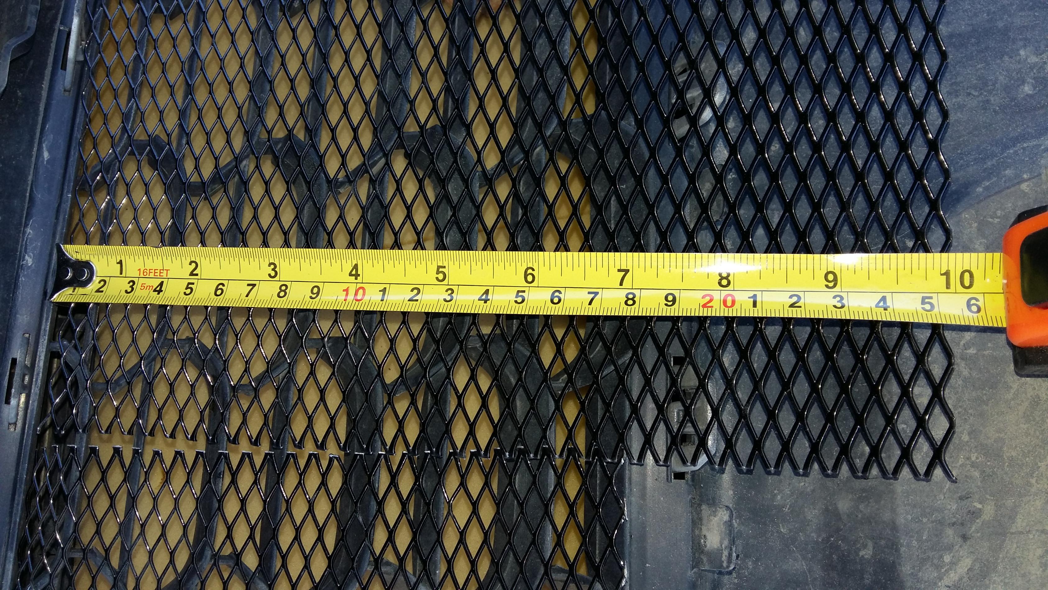

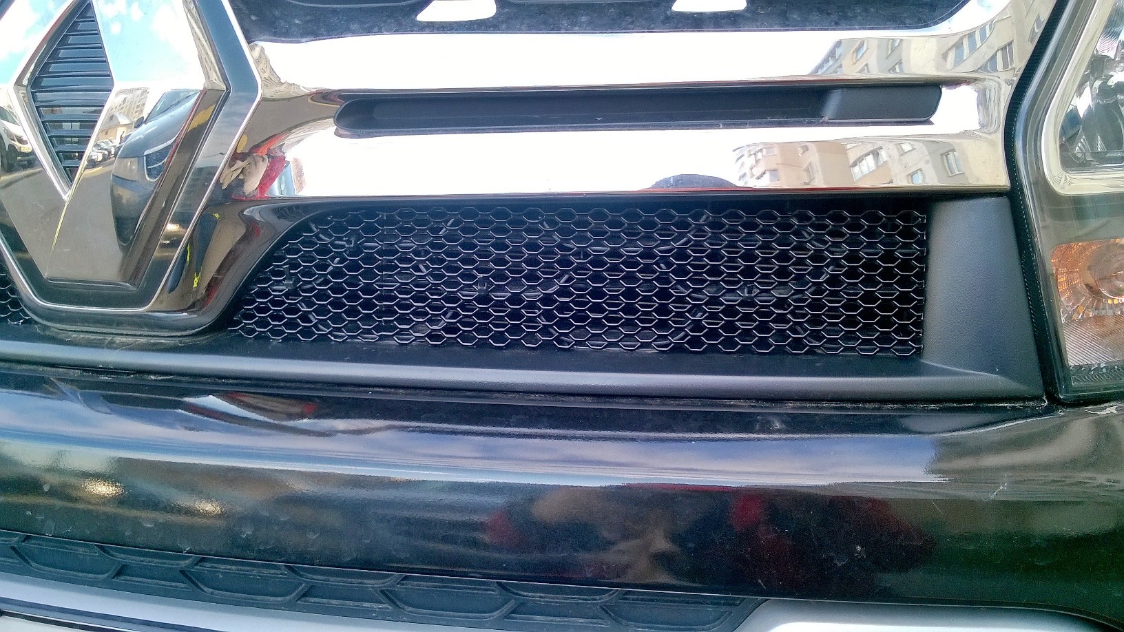

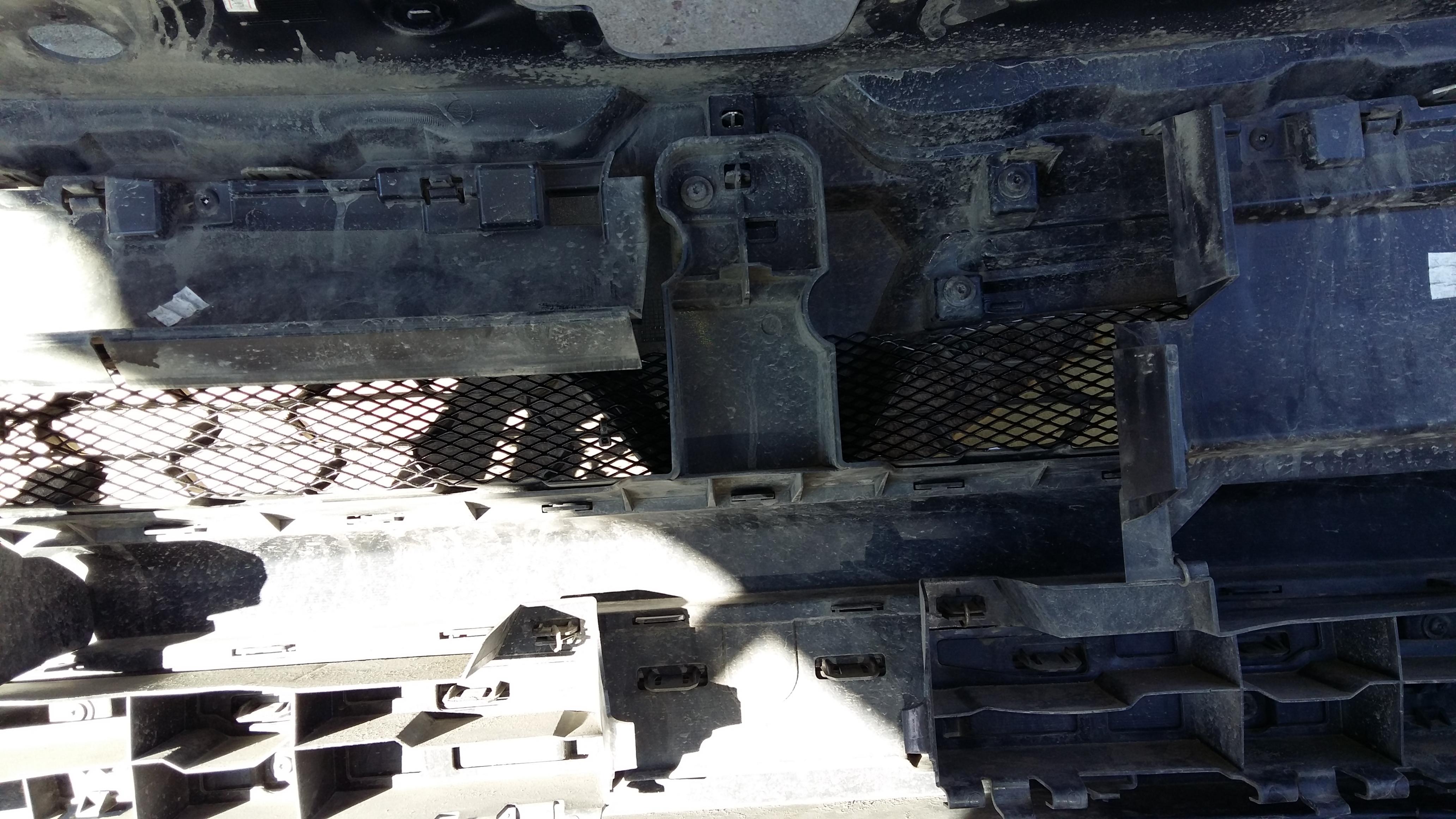

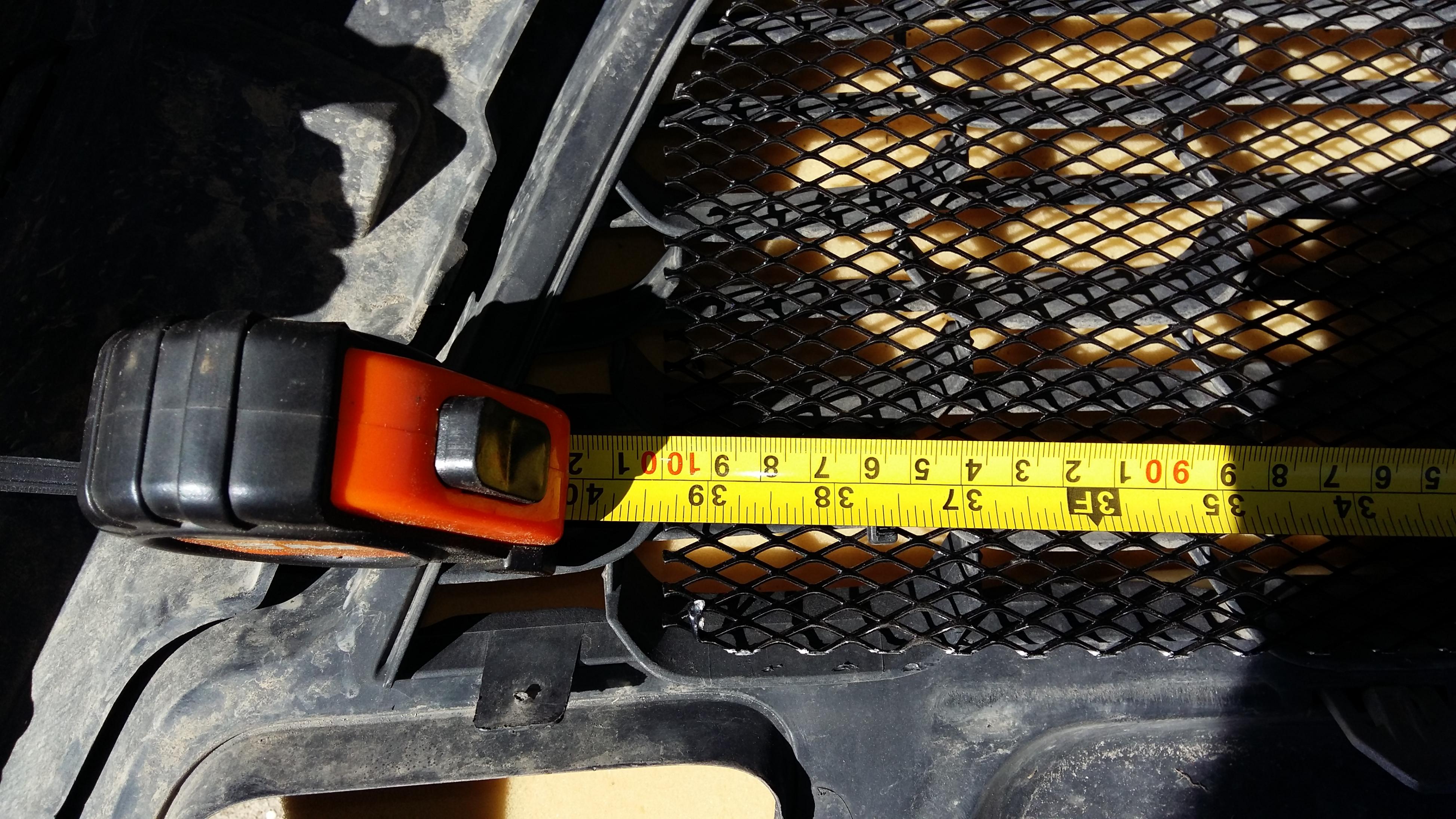

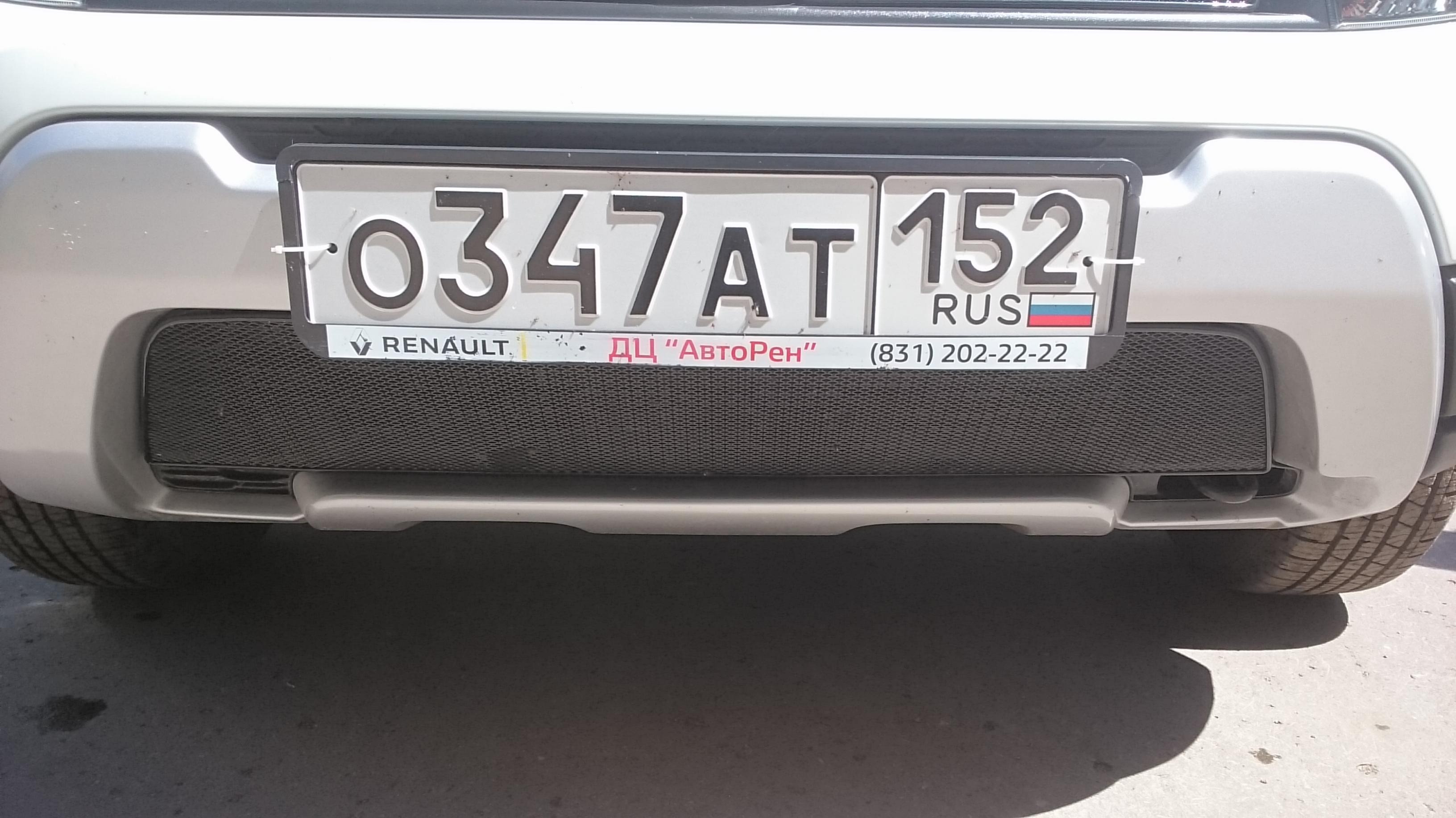

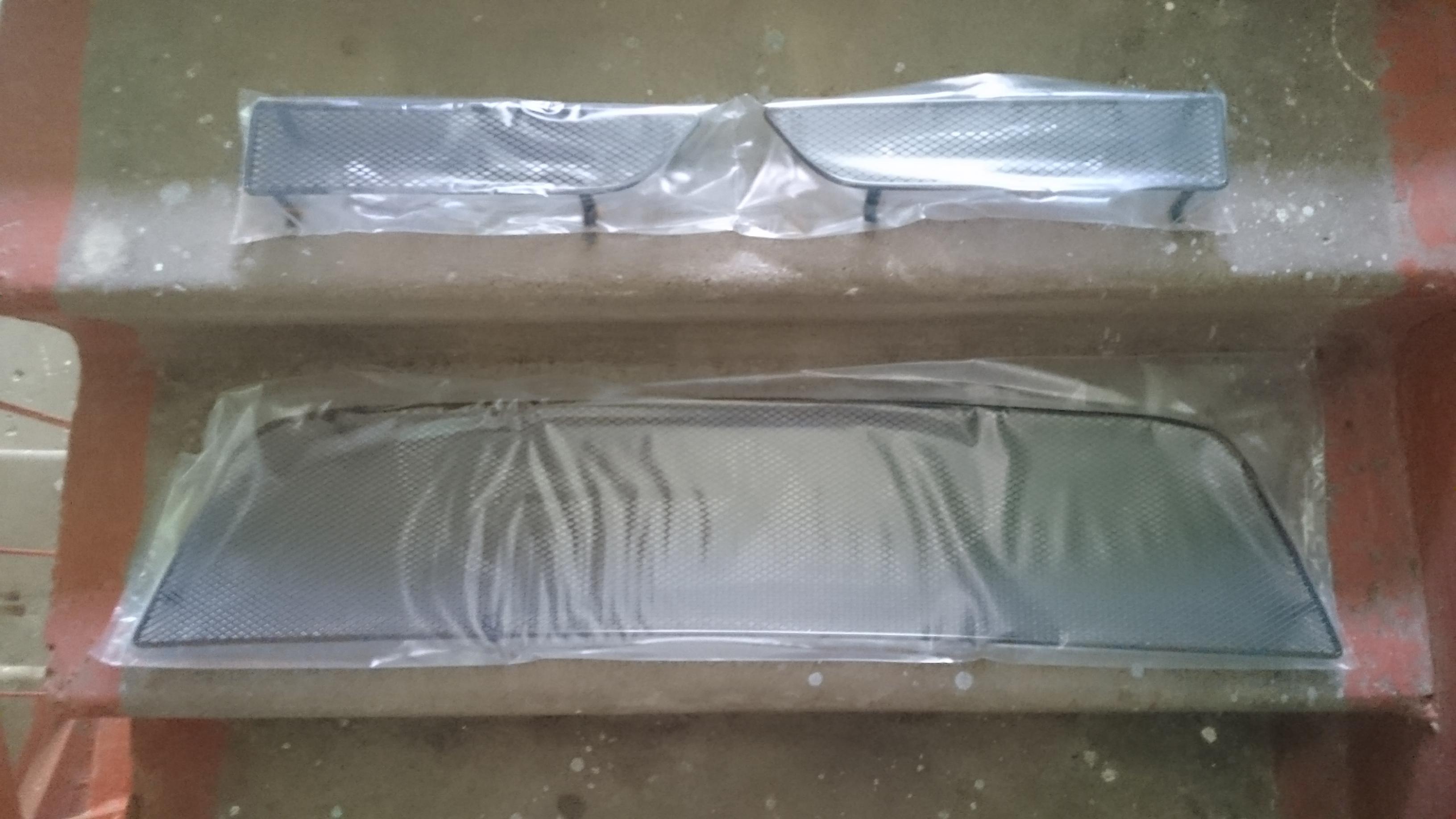

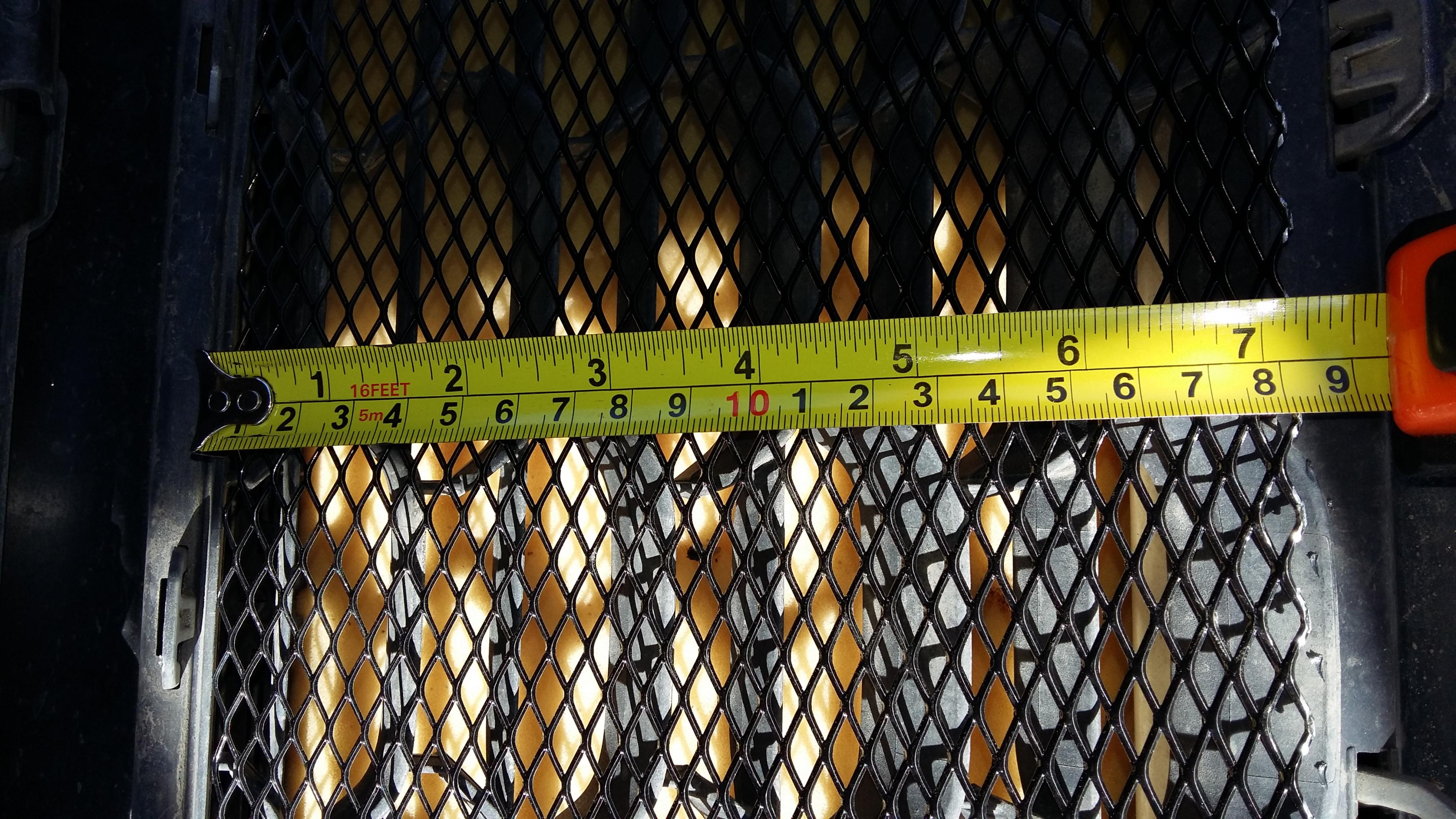

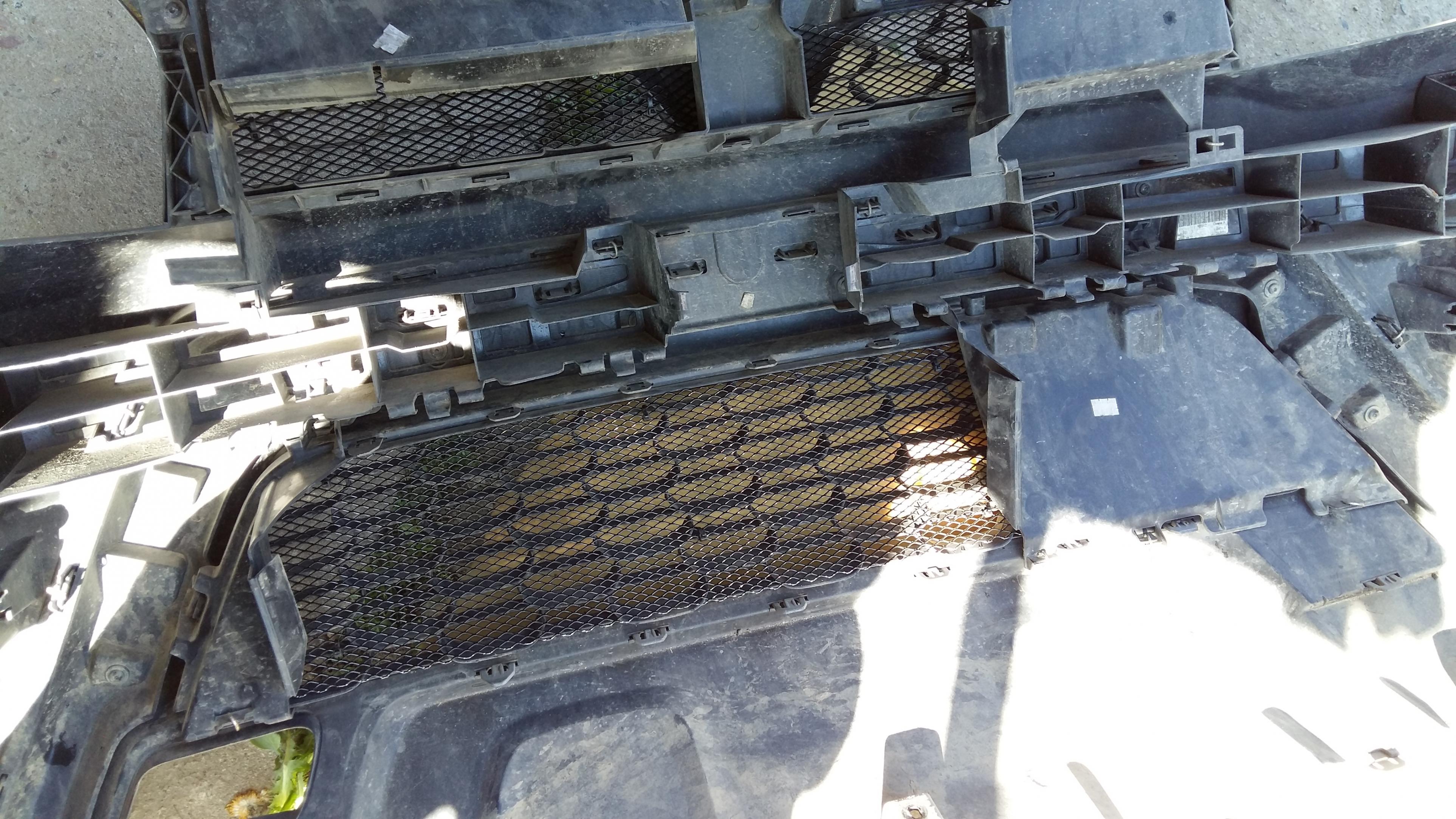

Установил защитную решетку в рестайл. Установил в верх и низ. Устанавливается на много проще чем в до рестайл. Для снятия бампера необходимо отвернуть 4 болта под капотом и 3 болта на днище. 4 самореза по одному на крыле и по одному в нижней части бампера.
Обращаю внимание! Очень короткий провод на левой по ходу противотуманке. Придерживайте бампер при снятии. Я нарвался и оборвал провода. Пиишлось около часа ковыряться с разъемом и восстанавливать проводку.
Купленной решетки 25х100 см хватило на нижнюю и верхнюю часть бампера и остался довольно приличный кусок...
Для нижней части потребовался кусок сетки 18х62 см. Обрезка 7х62 см достаточно для установки в верхнюю часть бампера...
