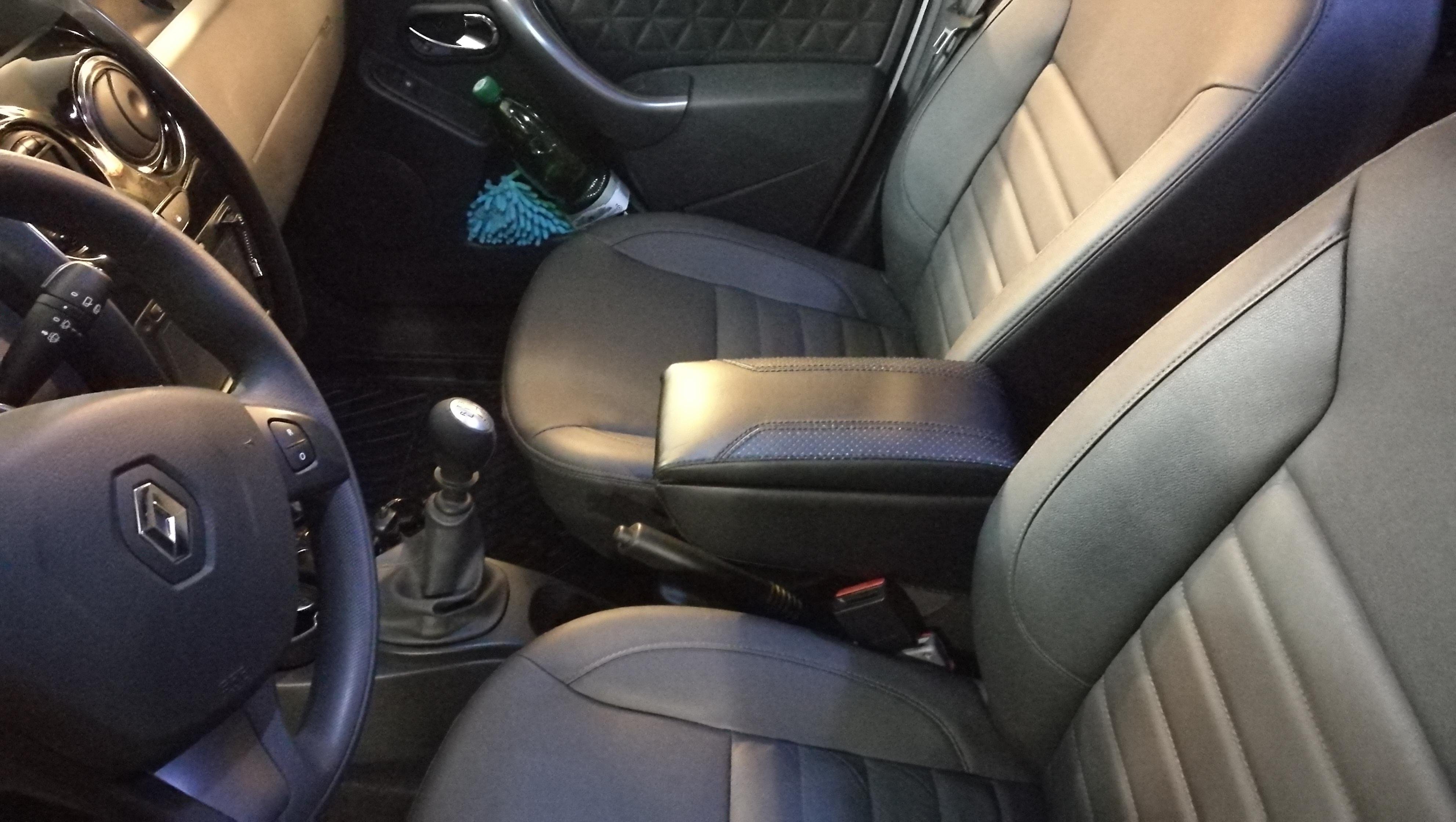

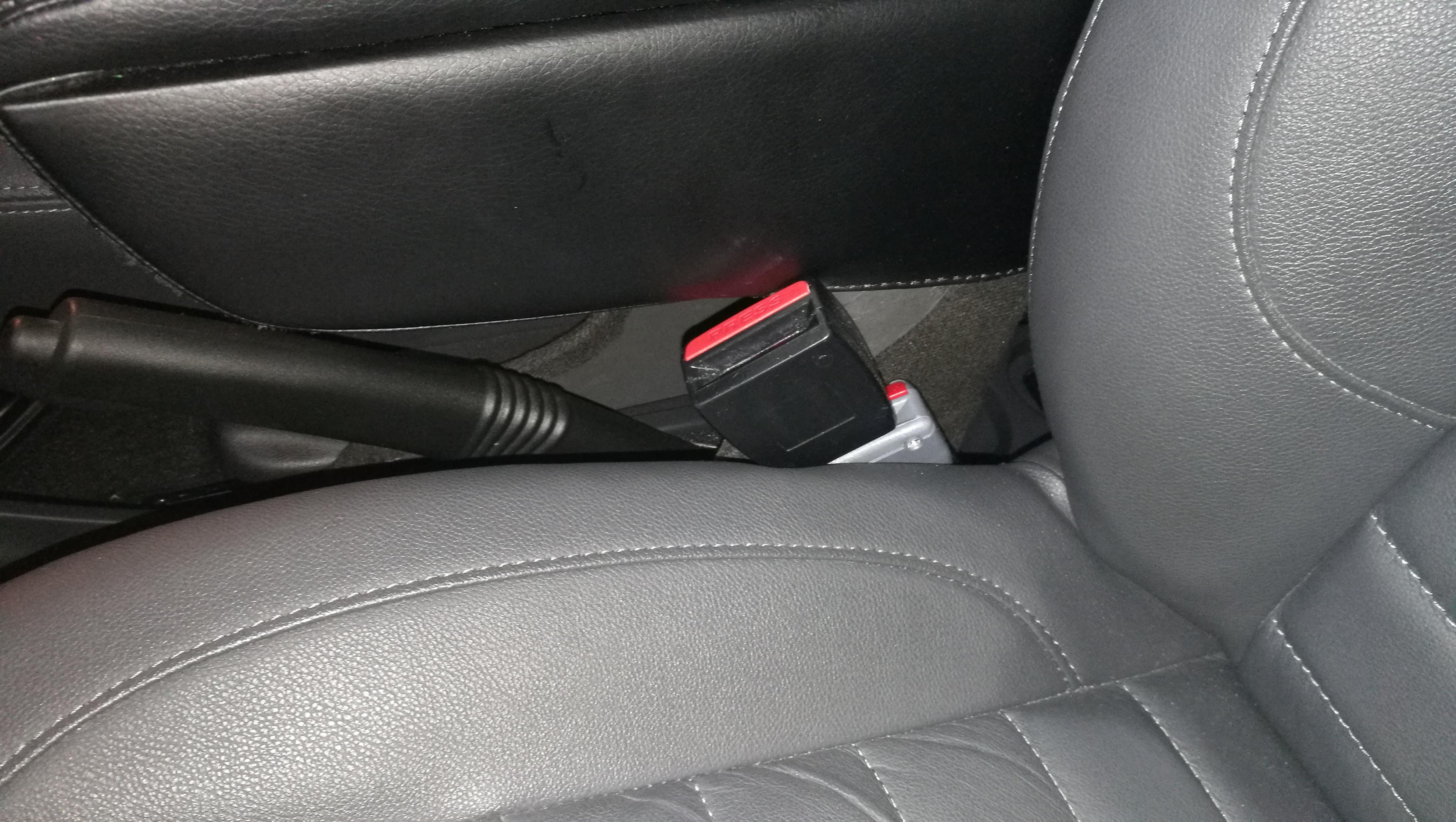

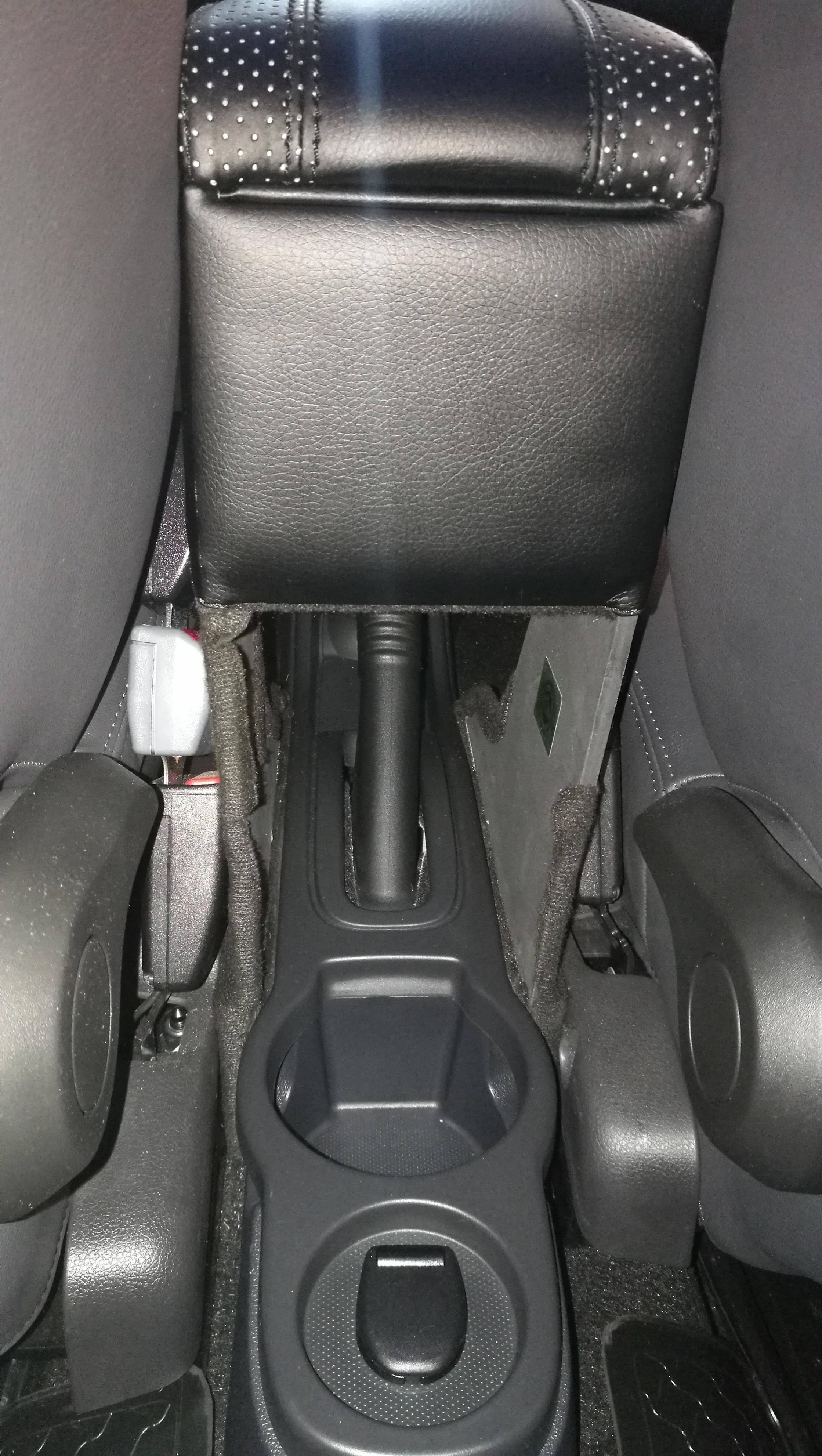

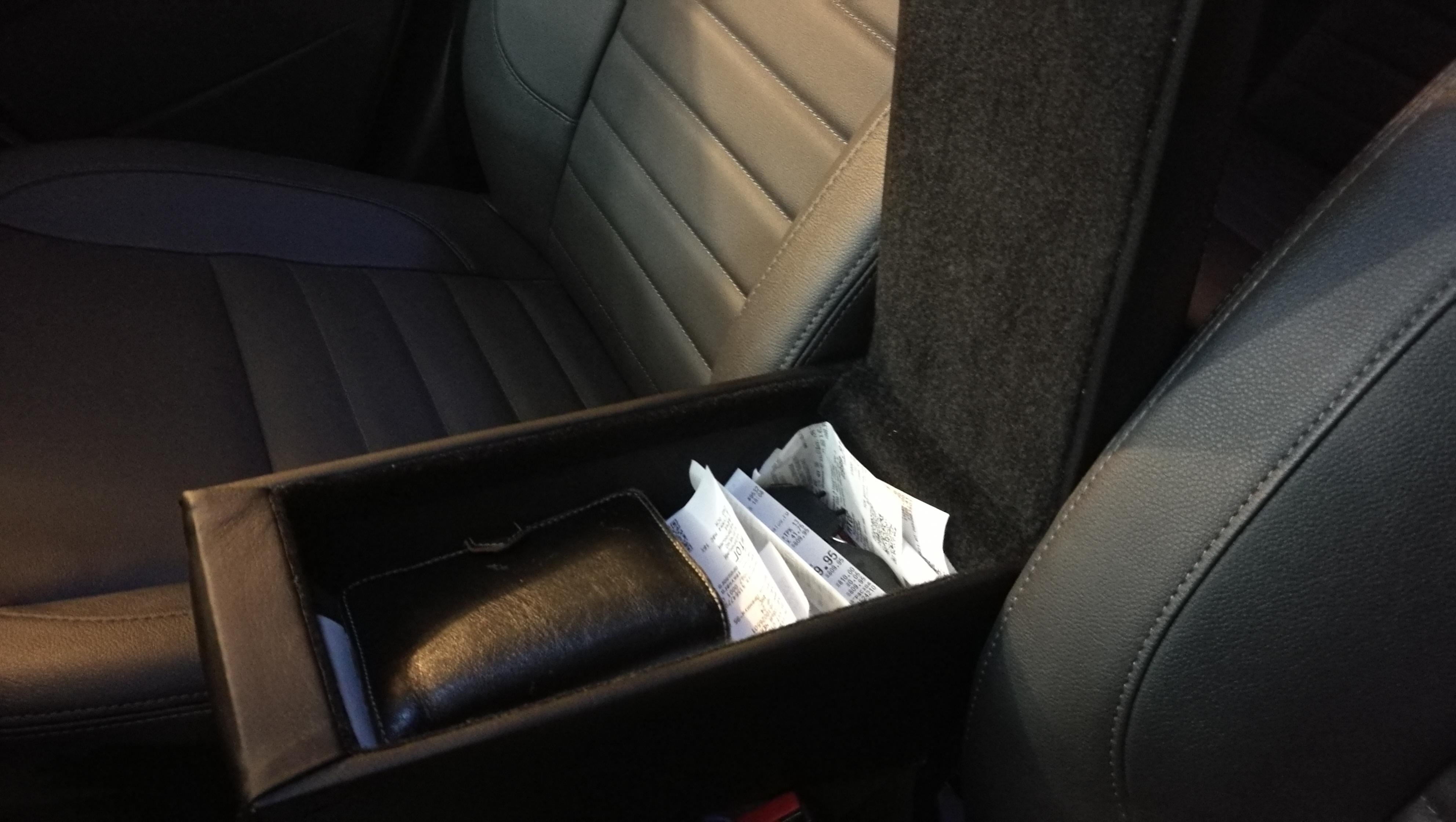

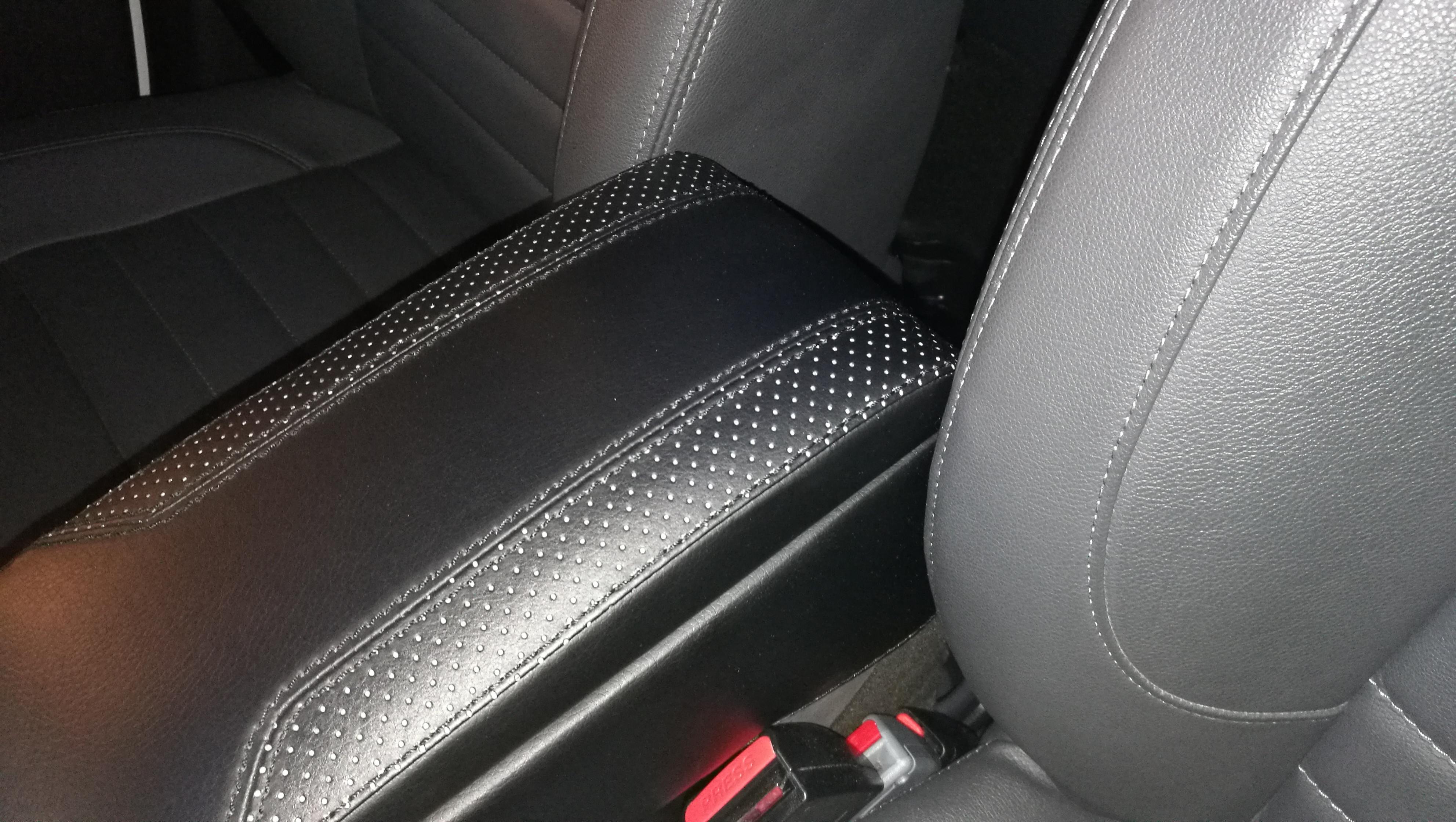

splatty, у моего внутри только покрашено было черным. Что-то этот поуже выглядит моего...
---------- Добавлено в 18:42 ---------- Предыдущее написано было в 18:36 ----------
На Ларгусе ставил пластиковый, погремушка по сравнению с фонерным. Правда потом у пластикового выкинул нижнюю часть, постаил железную ногу, тогда получше стало.
---------- Добавлено в 18:44 ---------- Предыдущее написано было в 18:42 ----------
сейчас схожу не поленюсь, сфотографирую свой.

у меня ноги небыли проклеины карпетом, сам из остатков проклеил куда хватило. Снаружи полностью и внутри снизу.

Я езжу с аналогичным подлокотником (может даже и точно с таким). Но я к самому низу ножек прикрепил уголок из жестянки. При установке подсунул нижнюю сторону уголка под полозья сидушки, предварительно их приоткрутив, после опять зажал. В результате подлокотник держится мертво. Только заранее нужно выбрать оптимальное положение подлокотника.

Ручник полностью закрывает...((
