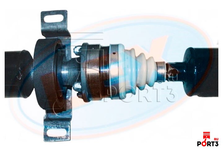

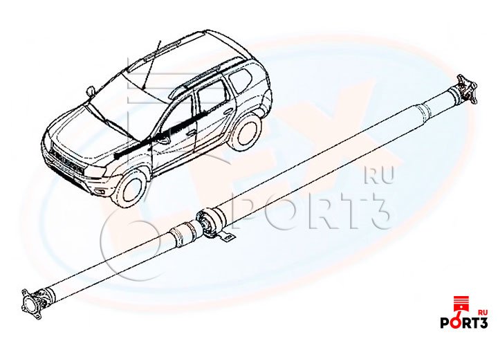

Есть еще карданный вал LEX BP-5243
Картинки ниже:
Стоит 24 тысячи, отзывов пока не видел
