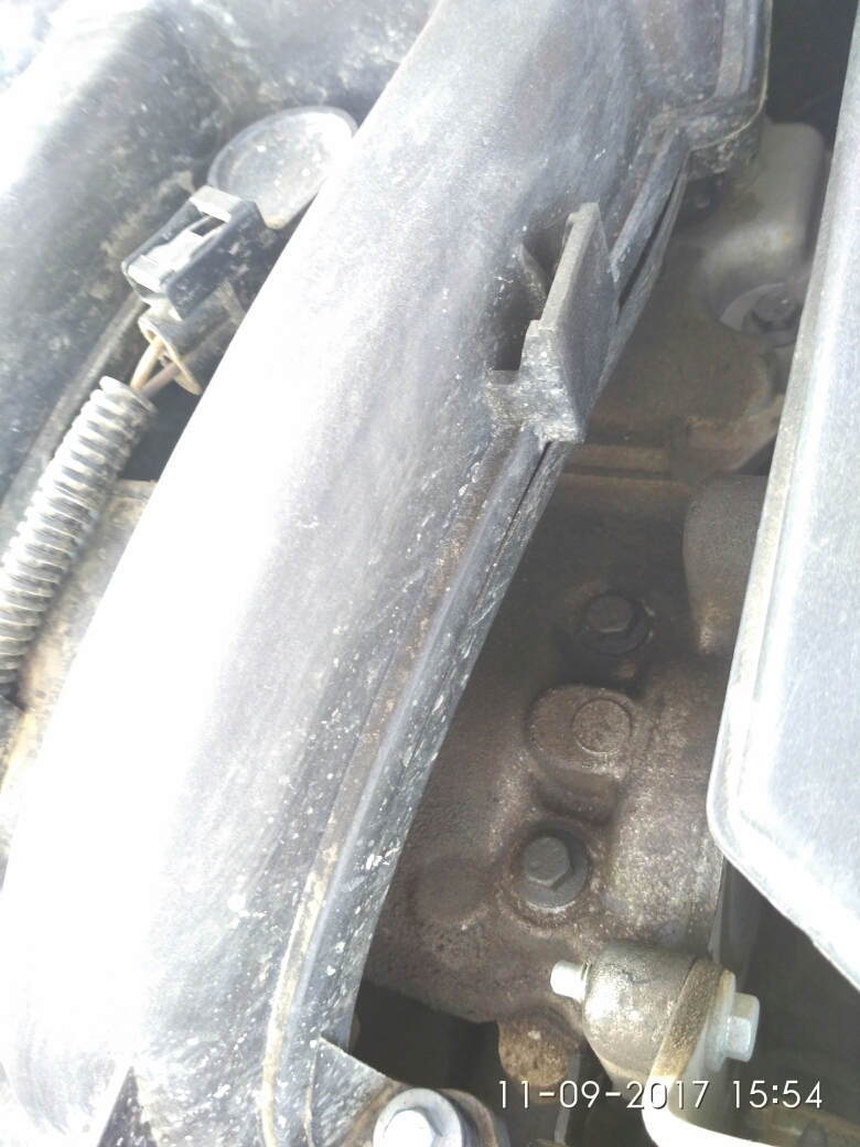

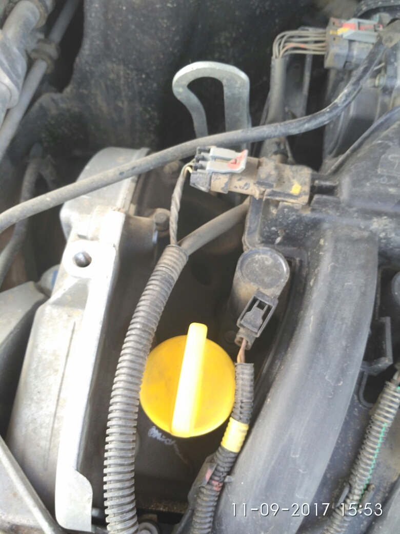

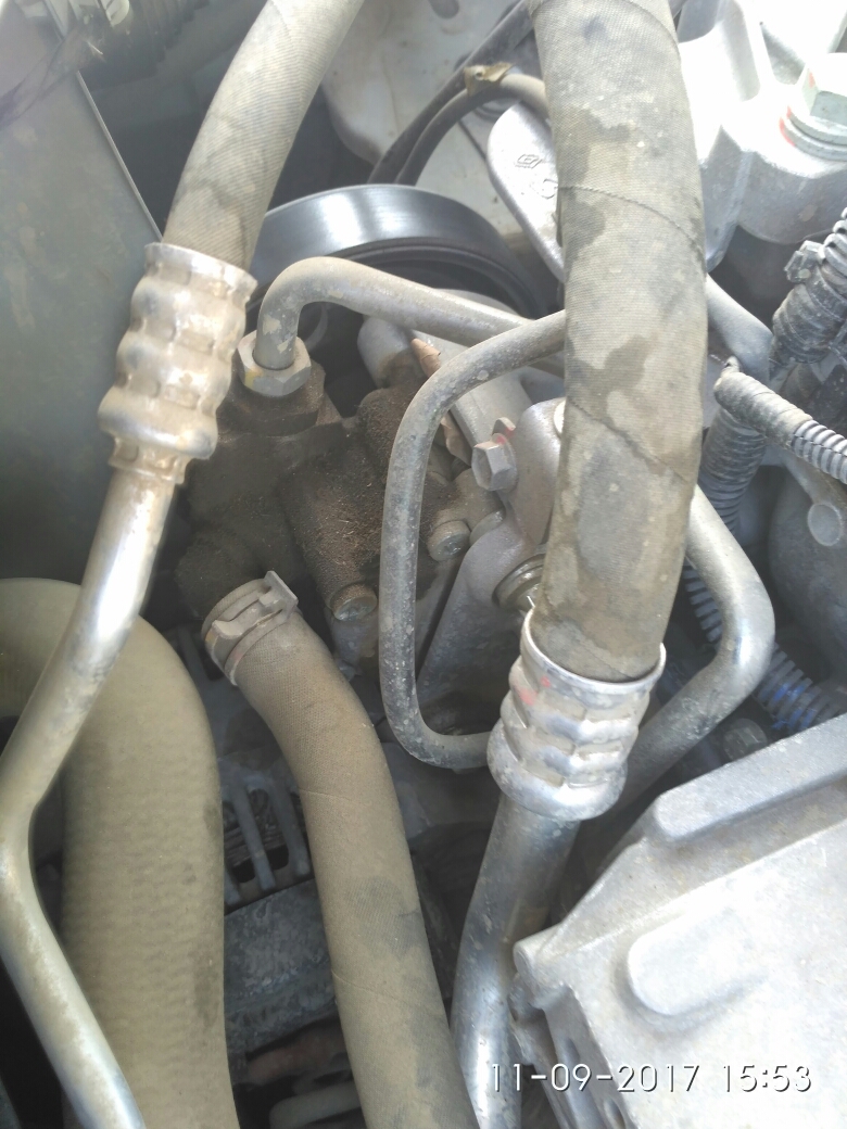

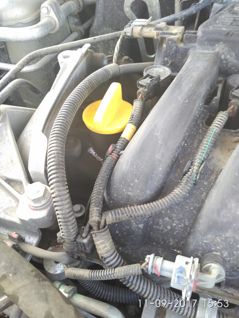

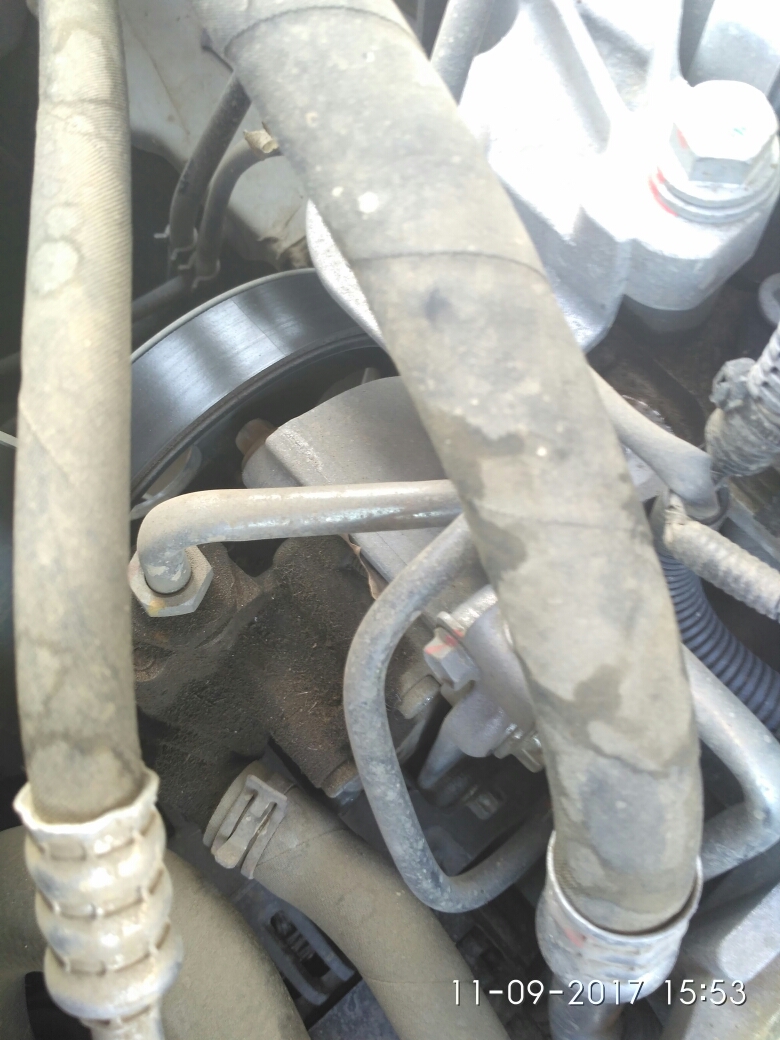

Всем привет! подскажите, насос и весь верх двигателя в масле, пробег 45 тыс км, 2015 год, гарантия еще год почти. Расхода масла нет.
Является ли это гарантийным случаем? Просто дилер в 260 км от меня и если ехать хочется понимать есть ли смысл и какие аргументы ему приводить на что правильно жаловаться и тд и тп? прошу помощи так как по гарантии еще ни разу ничего не делал.
