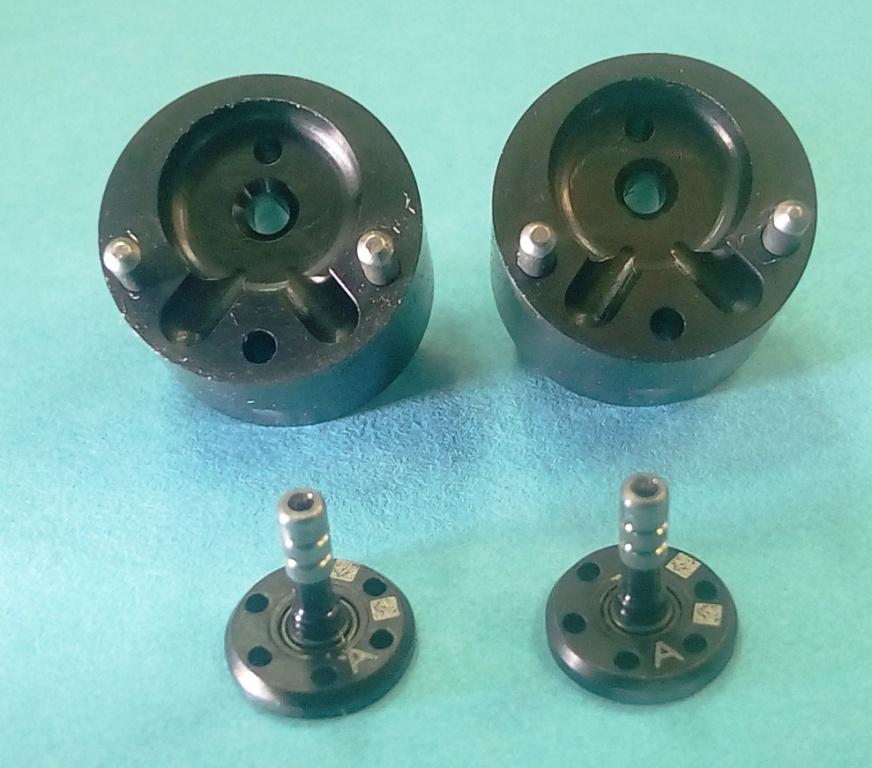

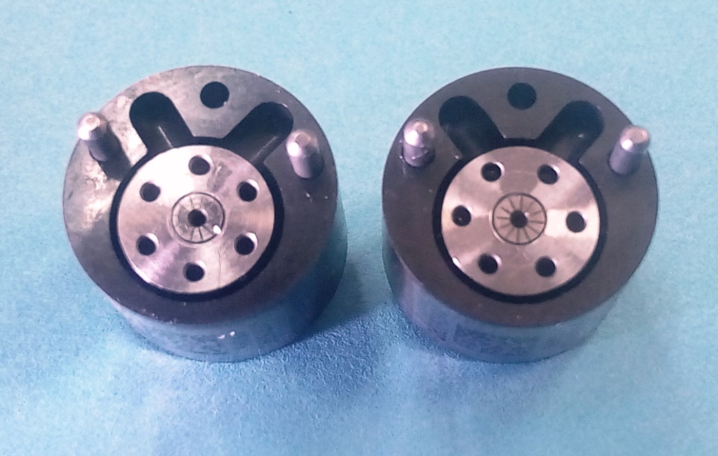

Вот пара клапанов, из трех, которые травили давление в обратную магистраль и были причиной не заводки.
Их заменили - мотор завелся и поехал нормально. Дефект не виден, во всяком случае я не вижу. Может кто знает где он и объяснит как они работают?

Сообщение от Lelik76Rus
чтобы увидеть нужно повесить на глаз микроскоп.

Сообщение от HID
Микроскоп есть. А куда смотреть?

Re: Не завёлся дизель!!! Прошу помощи...
под зонтик

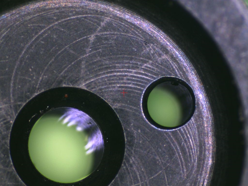

Сообщение от Лесник Крым.
под зонтик
Вот под 10 кратным увеличением.
Ну чето есть там, да, надиры какие -та. Глубину никак не замерить. Посмотрел в сети - притирают пастой эти зонтики. И восстанавливают поверхность.
Вложение 112895
Из за каких то микро царапинок, авто перестаёт работать

Шас вроде как новые клапана с керамическим напылением, должны быть менее капризные.

Сообщение от Aargh68
Если это о рестайле
Нет, на нашу дельфевскую аппаратуру.
2 номера этих клапанов есть (в этой теме тоже), последний номер с керамикой.
На рестайле вообще клапанов нет, там пьезоэлементы иглу поднимают.

Сообщение от Борян
Х.З. Ну вот так вот выходит. Старые клапана - сразу видно, что старые. По внешнему виду , даже невооруженным глазом. В сети полно фоток.
https://www.drive2.ru/l/456595019374002739/
Мои хоть и как новые - а шприцы все равно наполняли резво и двиг не заводился.
С эфира хорошо пускался. Заводили с десяток раз.
