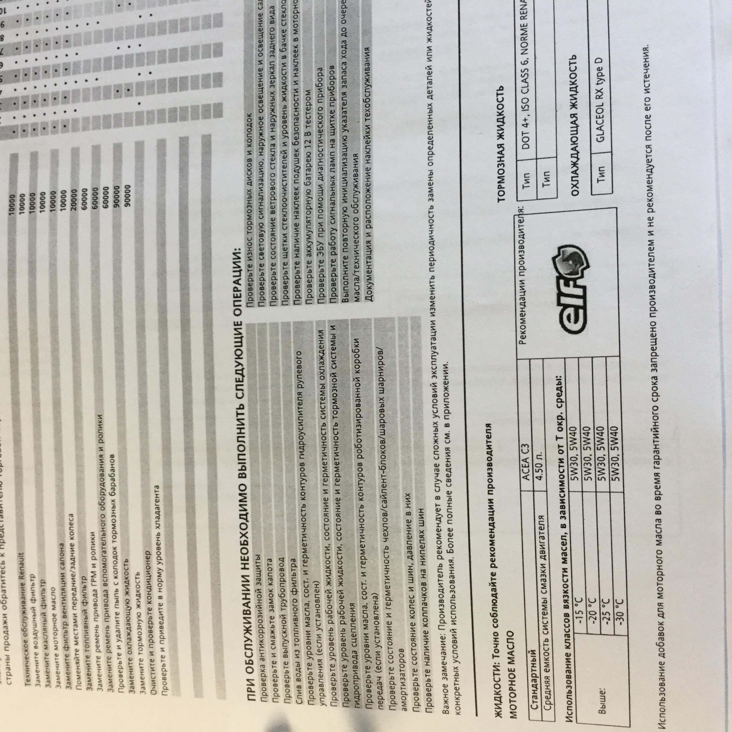

Господа, приветствую.
По прошествии полугода эксплуатации заменил масло в двигателе у дилера. Залили что-то 5в40. Но явно не то, что здесь в шапке указано.
Дилеры говорят что заливается просто 5в40, на допуски пофиг как и на сажевый фильтр, не имеет значения.
Горячая линия рено на мой вопрос пишет, что дилер умный, всё знает и не умничайте тут.
Вопрос: какие есть официальные предписания, по которым требуется заливать именно 5в30 RN0720?

Ещё раз здравствуйте, на ближайшие дни планируют записаться на ТО-1 в центр ОД на Руставели, но предварительно хотелось бы получить от <b>Леонид Союнен</b>, некоторые разъяснения!<br />
<br />
Вот моя подобная история.
Отправлено с моего SM-T325 через Tapatalk

Сообщение от CheburazhKO
NT6013A

у меня в гарантийном талоне указано 5w30. 5w40 у диллера говорят что в пределах допуска. на то 0 залили 5w40 а на то1 5w30

CheburazhKO,
0720 для двигателей с сажевым фильтром. На дизельном рестайле именно такой! Я перед ТО1 сначала уточнил, есть ли такое масло. Если лить другое, ничего особенного не случится в ближайшие три года гарантии. Вот ОД и льет его.

думаю что именно так и обстоит дело!(а после гарантии-чисто твои проблемы)

К своему вопросу о масле. Мне залили Elf Evolution SXR 5w40.
На горячей линии рено сказали, что для дизеля рестайлинг масло должно отвечать требованиям допуска RN0700. Где правда то?

CheburazhKO, Вам залили не правильное масло!
Morze701, дал Вам номер техноты, указывающей на масло применяемое для двигателя с сажевым фильтром.

А про это в каких документах написано, чтобы ОД указать?

Алексей, где смотреть официальную информацию?
Немного начинаю разбираться))
Нота NT6013A. Пока не нашел.
На горячей линии ELFa насоветовали Моторное масло ELF EVOLUTION FULL-TECH FE 5W-30
Одобрения и спецификации
ACEA: С4, уровень свойств С3
RENAULT Diesel с сажевым фильтром (кроме 2.2 dCi) RN 0720
В плане официальных документов только строчка в гарантийнике про ACEA: C3
Причем на самом сайте ELF в списке для Дастера этого масла нет(((
