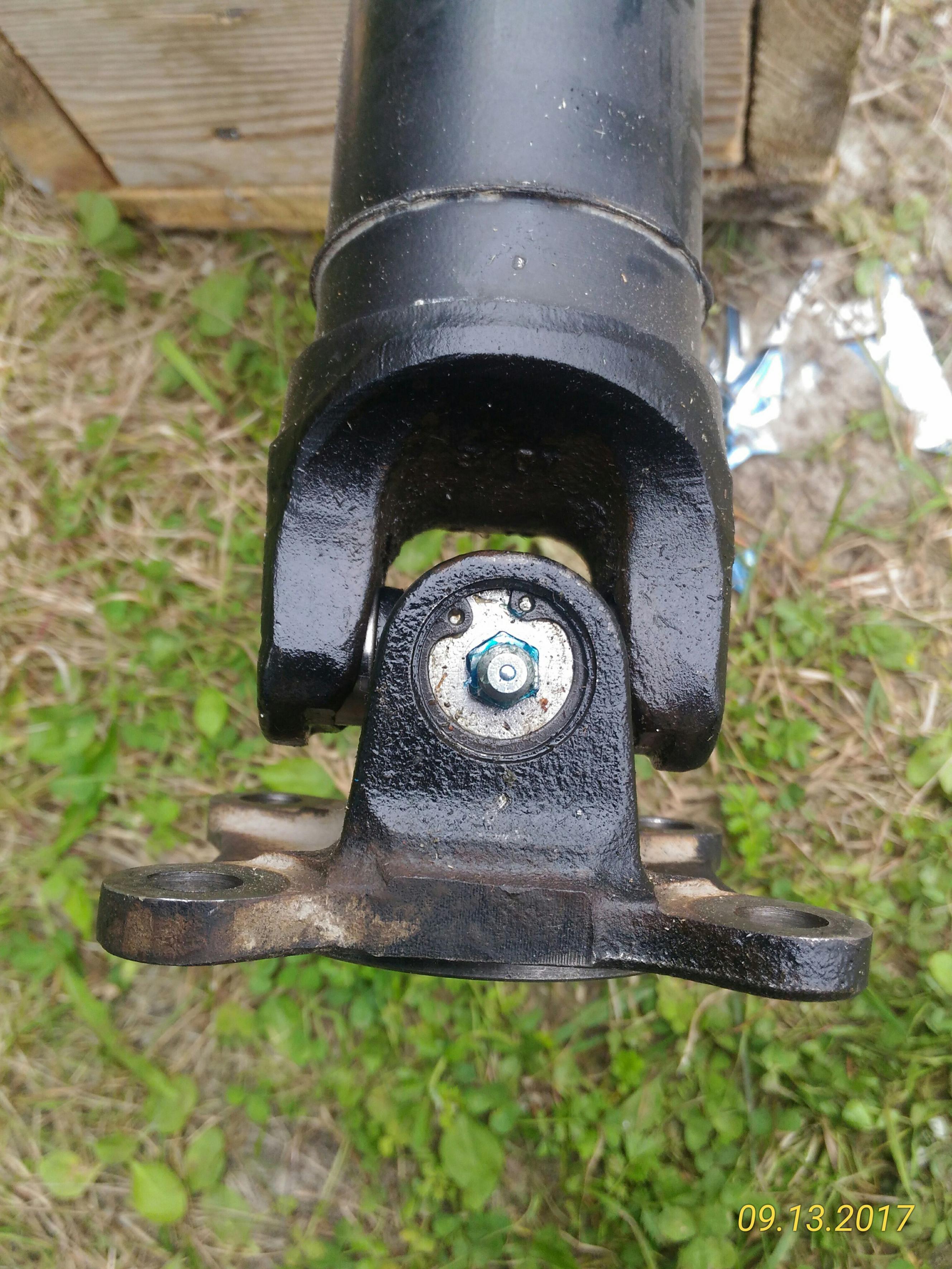

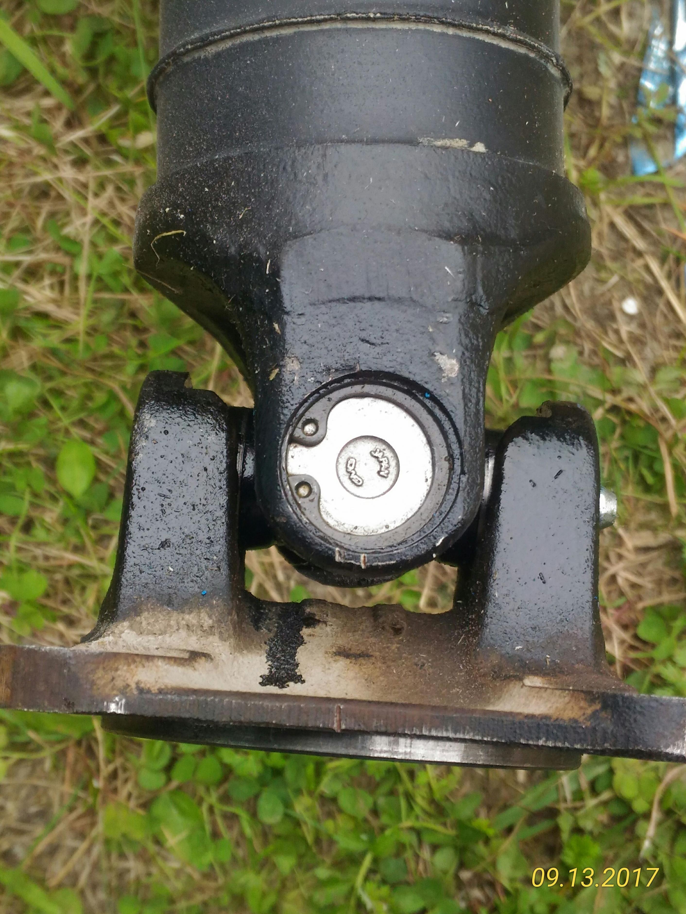

germanich-o, Подвесной в идеальном состоянии, передняя крестовина с минимальным люфтом, задняя крестовина закусывает. Посадочные должны быть нормальными, т.к. я с карданом ничего не делал вообще - т.е. не разбирал и не перепрессовывал. Пробег на нем 63000 км.

Можно фото поближе, посадочных мест с крестовинами, подвесного?
Вот адрес GulbinGV@yandex.ru
есть возможность отправить транспортной?

Re: Карданный вал - ремонт/замена крестовин/подвесного
Григорий 812, сегодня вечером оберусь до гаража, сфотографирую и пришлю. Недалеко от меня деловые линии.
