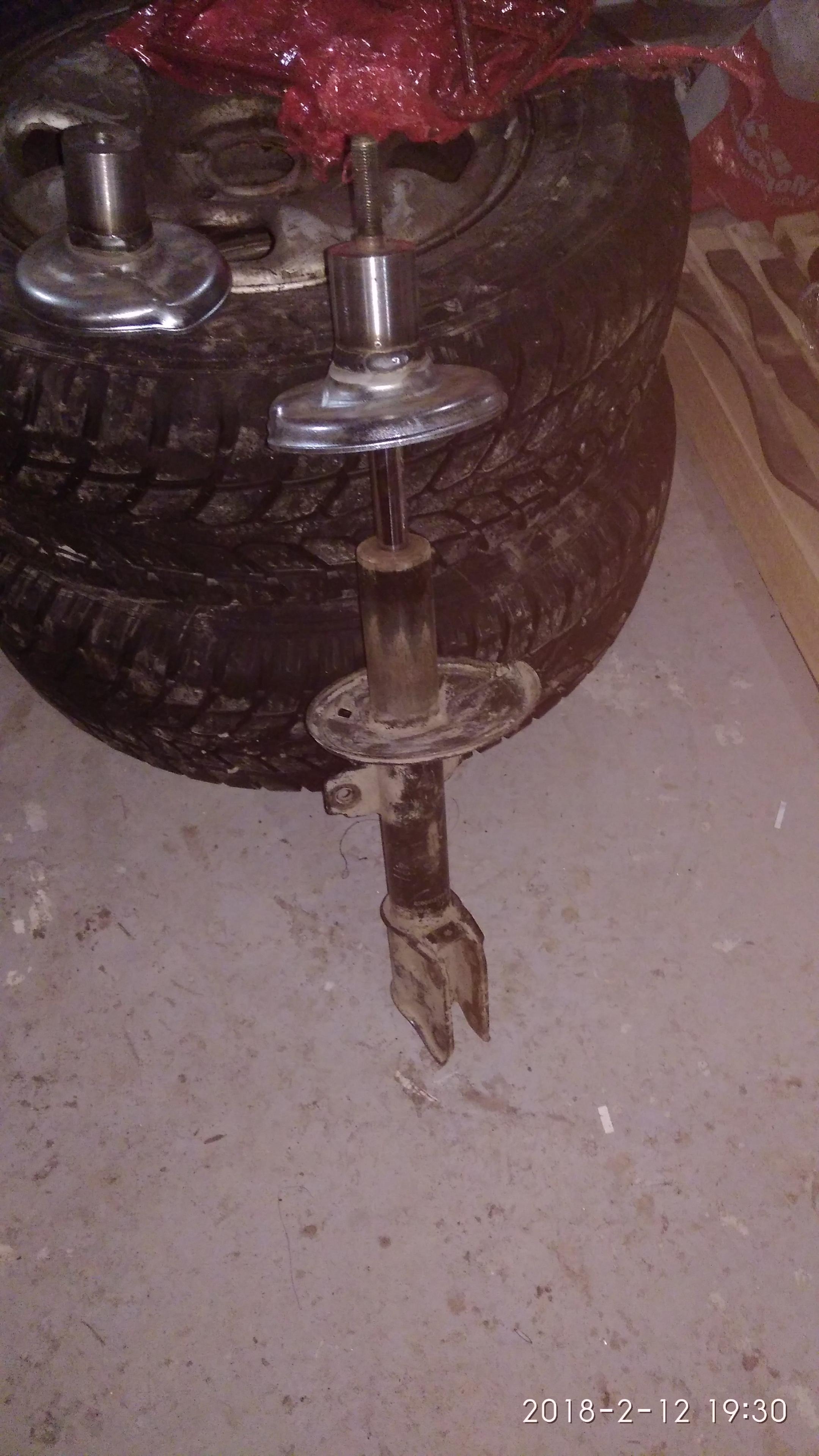

Хочу убрать Жигулевские проставки в пружины. И поставить такие чашки ( 50мм )
Дизелек, пузяка в броне.
12.02.2018, 21:36
#1150
Регистрация: 28.11.2010
Сообщений: 1,354
Время онлайн: 3 мес. 1 д. 8 ч. 38 мин. 21 сек.
: 740
Был(а): 18 авг 2023 19:35
Адрес: санкт-петербург
Автомобиль: Дастер 2,0 АКПП 4x2 коричневый
Re: Лифт подвески
Сообщение от xalava
То есть берем штатные пружины , навариваем такие штуки сверху ?
12.02.2018, 21:37
#1151
Регистрация: 22.04.2015
Сообщений: 231
Время онлайн: 1 мес. 5 д. 12 ч. 19 мин. 8 сек.
: 181
Был(а): 09 сен 2024 13:30
Адрес: С-Пб
Автомобиль: рено дастер 1,5 дизель
Re: Лифт подвески
Ага, предварительно выточив их у токаря
12.02.2018, 21:41
#1152
Сообщений: 1,354
: 740
Re: Лифт подвески
Сообщение от xalava
Имею дурацкий вопрос и свои замечания )
как туда резиновая опора встанет ?
У меня получалось 30 мм+50 мм= 50 мм , должно было получится 80 мм.
Но лифт получился около 50мм

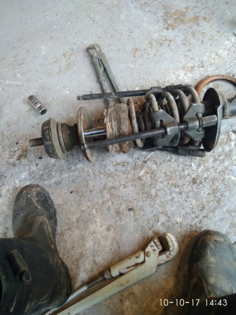

С матрёшками выглядит так. И опора упирается в проставочку из капролона.

Сообщение от xalava
Не проще вместо амортизатора вварить трубу 2х дюймовку "нужной" длины?  А как потом амортизатор то будет работать?

Сообщение от xalava
Так же как и сейчас
Ну да, только с уменьшением "хода" на сжатие ровно на длину этой проставки, которая на фото. И полным отсутствием хода на разжатие, из-за задранного штока.

Сообщение от atom1982
А почему ход на сжатие уменьшается ? Вроде наоборот увеличивается
13.02.2018, 20:24
#1159
Модератор
Регистрация: 29.08.2013
Сообщений: 7,448
Время онлайн: 1 г. 8 мес. 1 нед. 5 д. 17 ч. 22 мин. 42 сек.
: 27453
Был(а): 26 июн 2020 09:39
Имя: Alexandro
Адрес: моск.обл. г.Мытищи
Re: Лифт подвески
Сообщение от Volk
Шток "вниз" уйдёт ровно меньше на высоту этой проставки, так как пружина, уже будет в "полу сжатом" состоянии. Так же и "вверх" шток уже будет постоянно выдавлен больше, так как пружина, опять же, "поджата" и давит сильнее.
Volk, если грубо, можно взять пружинку от стержня ручки, пальцами попробовать её сжать от нормального состояния и до полного её сжатия, потом сделать тоже самое, но предварительно поджать её примерно на треть, и посмотреть разницу хода сжатия пальцев в обоих случаях.
Последний раз редактировалось atom1982; 13.02.2018 в 20:52.
А понял Вы про пружину,а я думал про амортизатор.
Если шток амортизатора не удлинить будет как Вы сказали.
