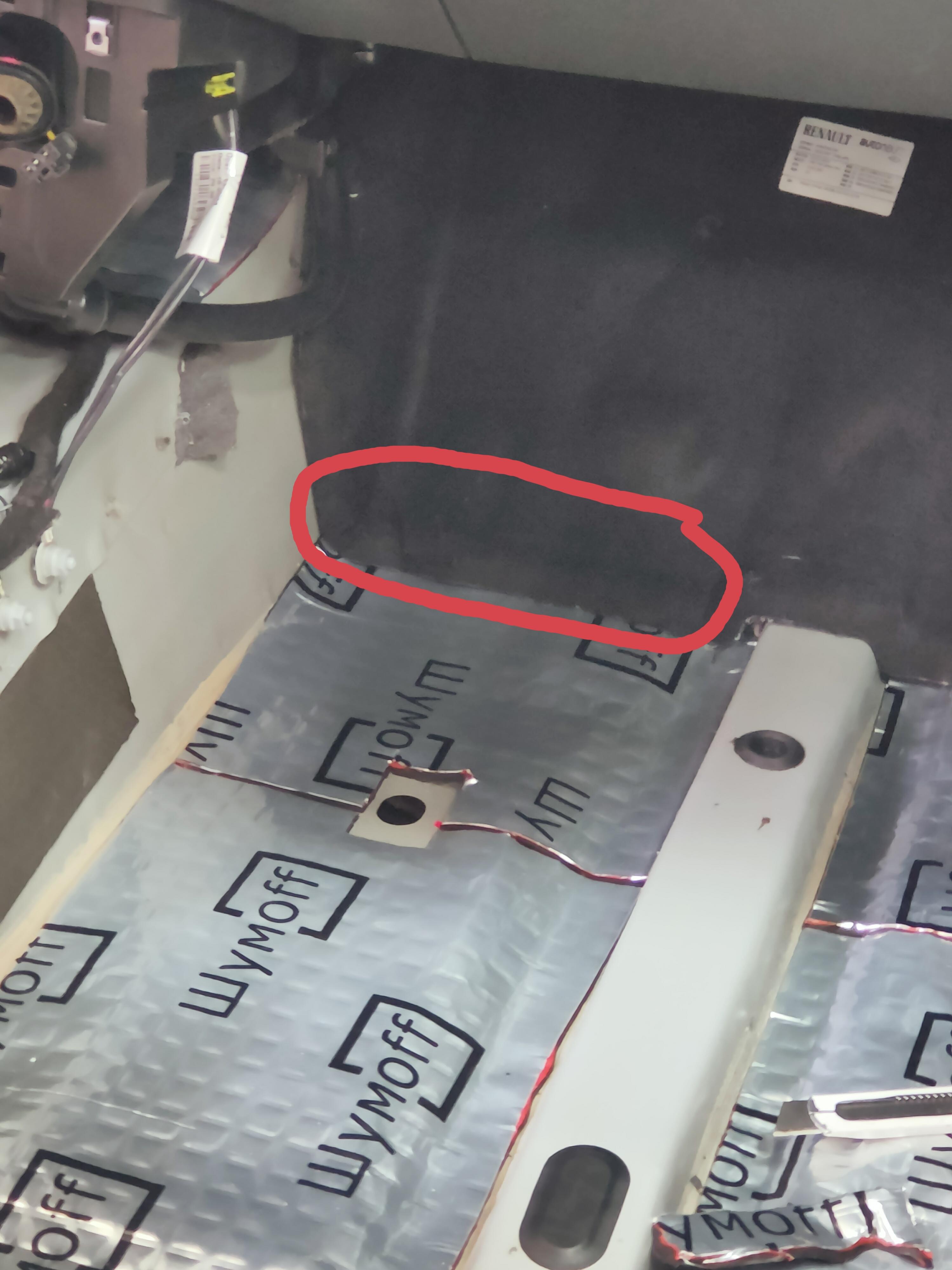

Сейчас делают мне шумку пола и обнаружилась течь в салон конденсата кондея. Чуток слетел ( или изначально не затянут) хомут на шланге конденсата в месте стыка с выходом слива на отопителе. Ребята посадили на два хомута и затянули их. Мокрым был левый низ коврика и войлок под ним, которые выходят из-под торпедо (на фото выделил). Сам ковролин и войлок приклеенный к нему сухие. Войлок под пенопластом с левой части частично мокрый. Под машиной конденсат я видел. Видать чуть подтекал.

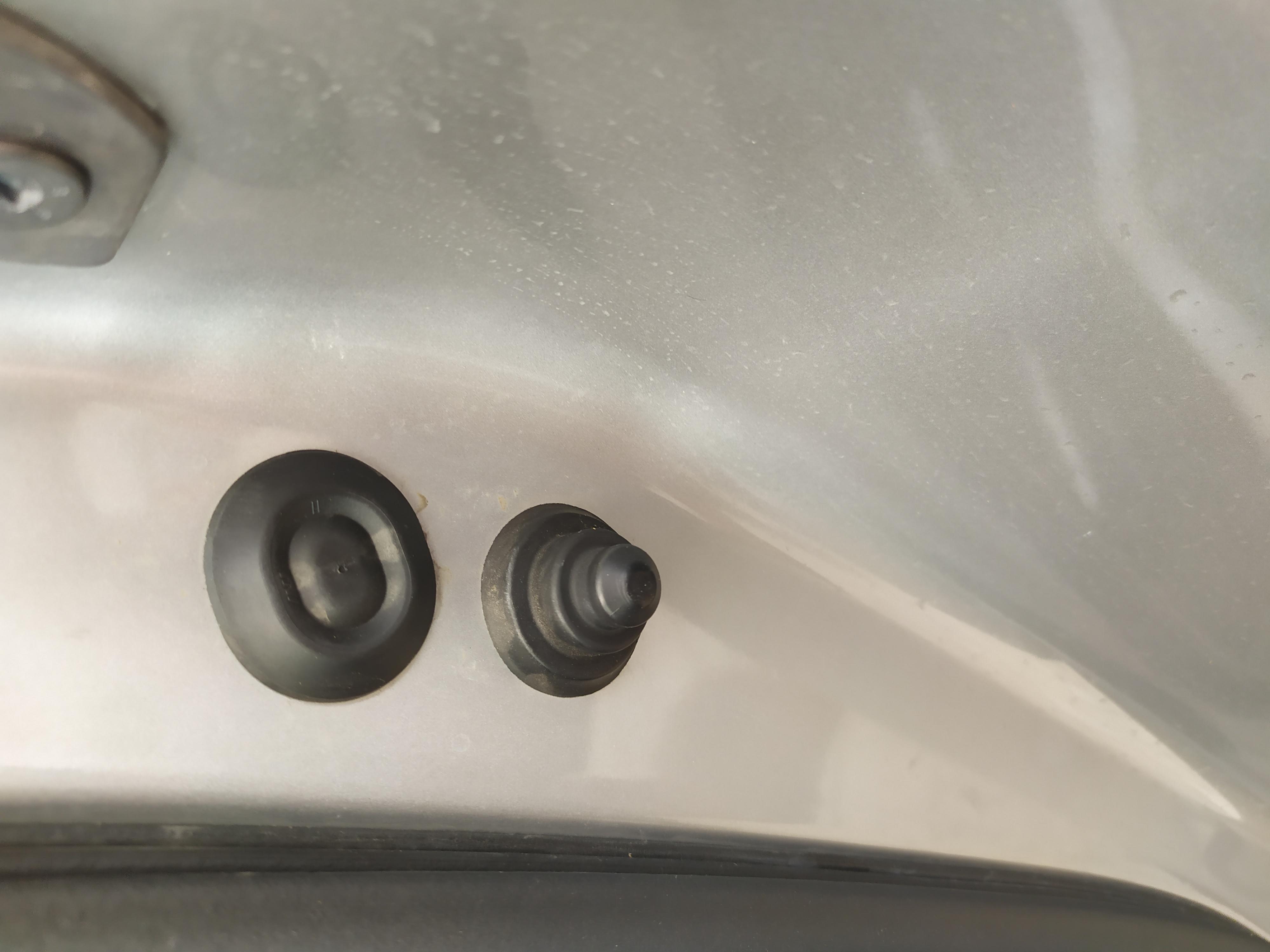

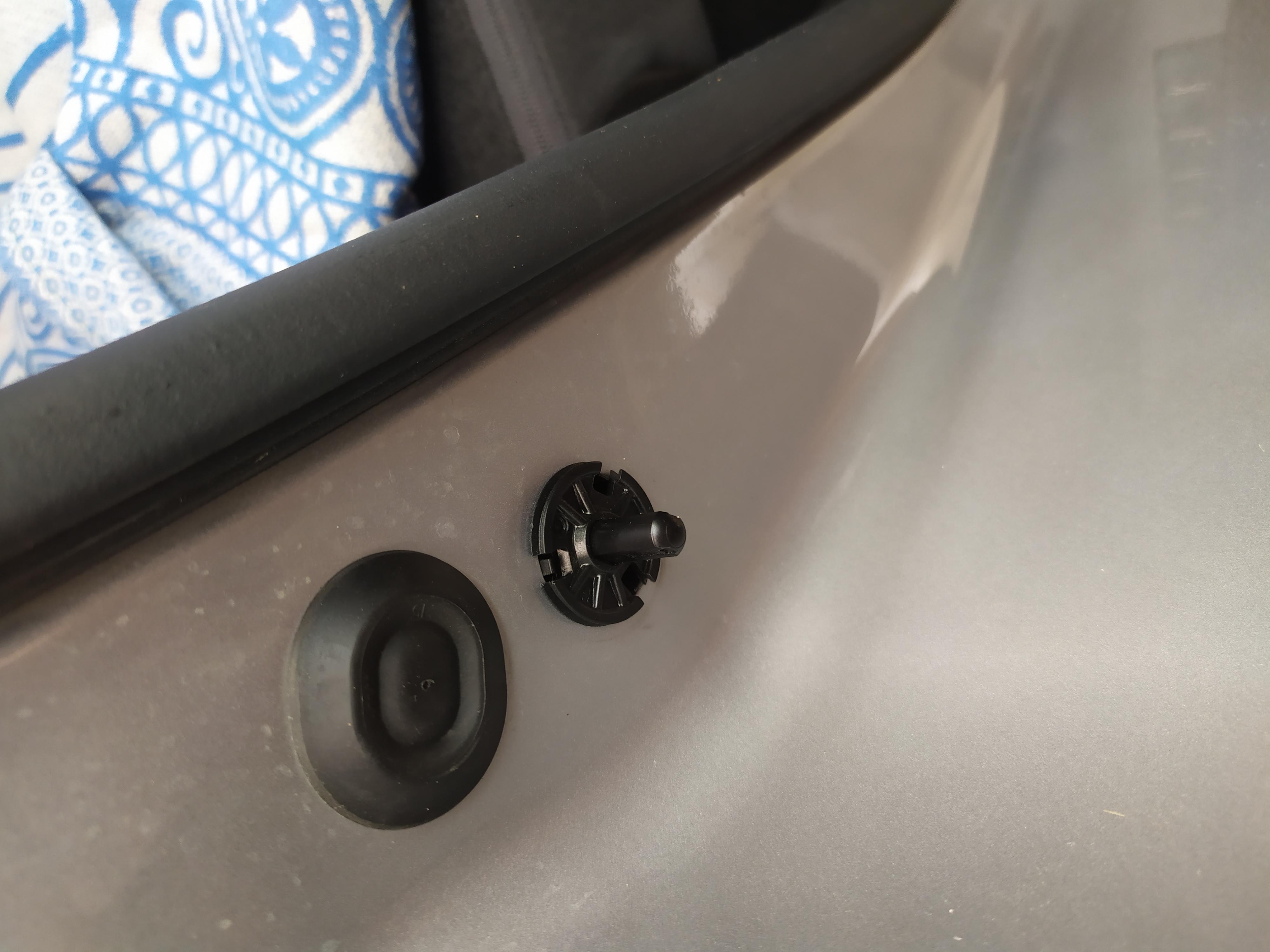

А я таки не успел поменять крепеж, думал поеду в деревню и там поменяю, фиг там, потерял задний номер по дороге, хорошо хоть не далеко от конечного пункта, вернулся назад и нашел, так что эти недокрепежи менять однозначно, пока взял болт м6 на 30мм и 4 гайки, притянуть номер а потом законтрить, гайки чтоб не открутились...

Тоже чуть не потерял, вовремя услышал что-то бренчит. На одно шурупе висел.

Так надо самоконтрящиеся ставить. Благо в гараже запасы, так я по возможности все меняю, которые на глаза попадаются. Затянул и забыл. А задний номер поставил на винты с самоконтрами через полиуретановые шайбы, отделив от двери. Так что ни брякает, ни звякает. Накладку двери снять одна минута. Кстати под нее вырезал и проложил кусок из EVA коврика. Гораздо тише стало.
