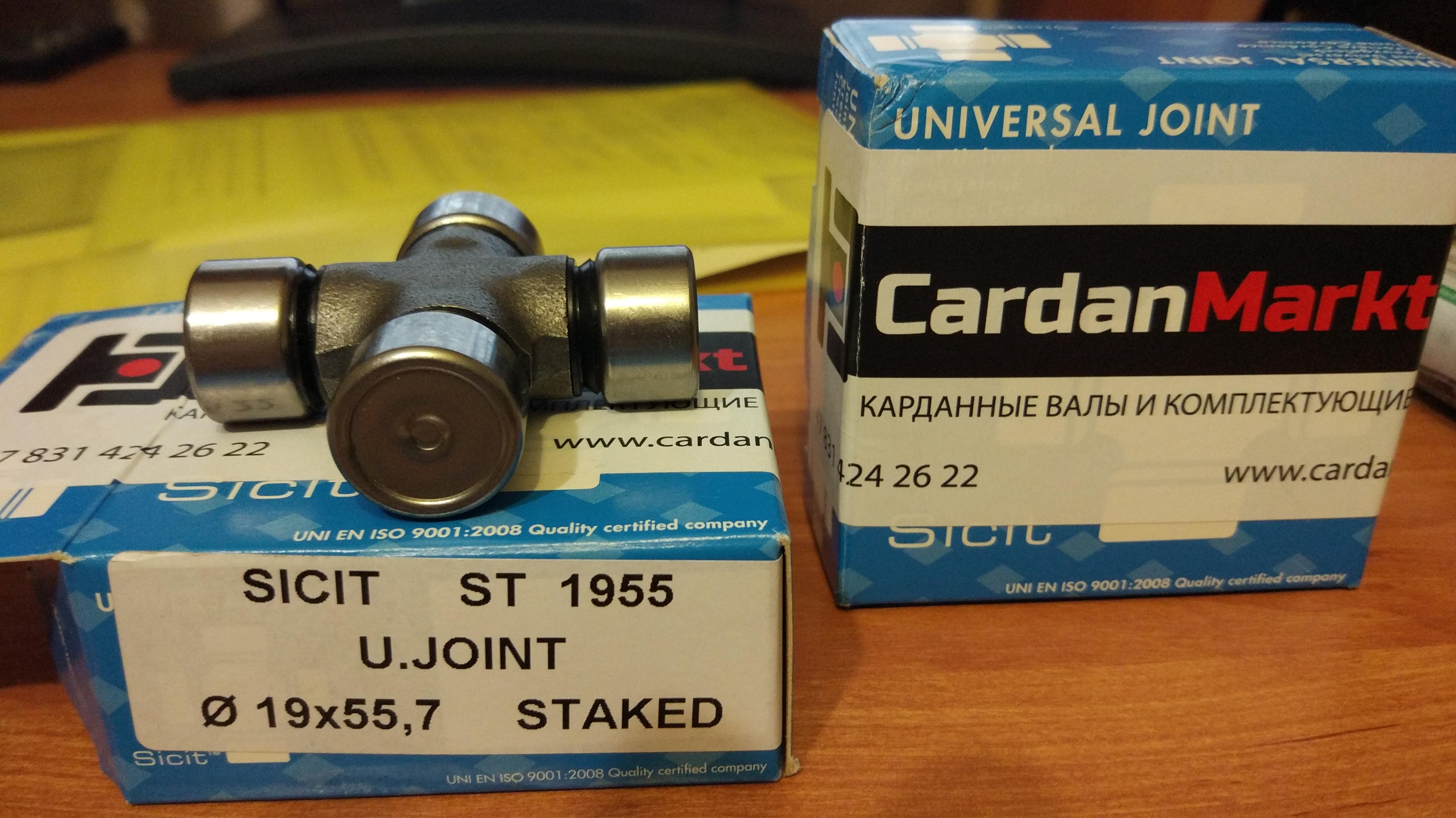

Нашел и заказал полный аналог наших крестовин - Sicit ST1955 Италия. Дешевле WD40410
Кто-то их ставил ?
https://cardanmarkt.ru/catalog/krest...ernenie-sicit/

Пришли крестовины из Нижнего, качественный аналог из Италии, толщина оси 13мм, дешевле родных почти в 2 раза, буду себе ставить
http://www.universaljoints.eu/index.php

SergVin, и 800 рэ - завышеная цена, редкий размер, этим пользуются. Я к тому, что расторопные нижегородцы закупаются как то там, в Италии. А где всякие там логанренодастершопы ???? Чё мух не ловят? Взяли оптом по 200 - и продавали бы по 500 (нее, @дность не позволит ниже штукаря продавать  )
Офдистрибьютеры? Сумневаюсь...

Мне там менеджер сказал, что они пока единственные в России представители Sicit.
