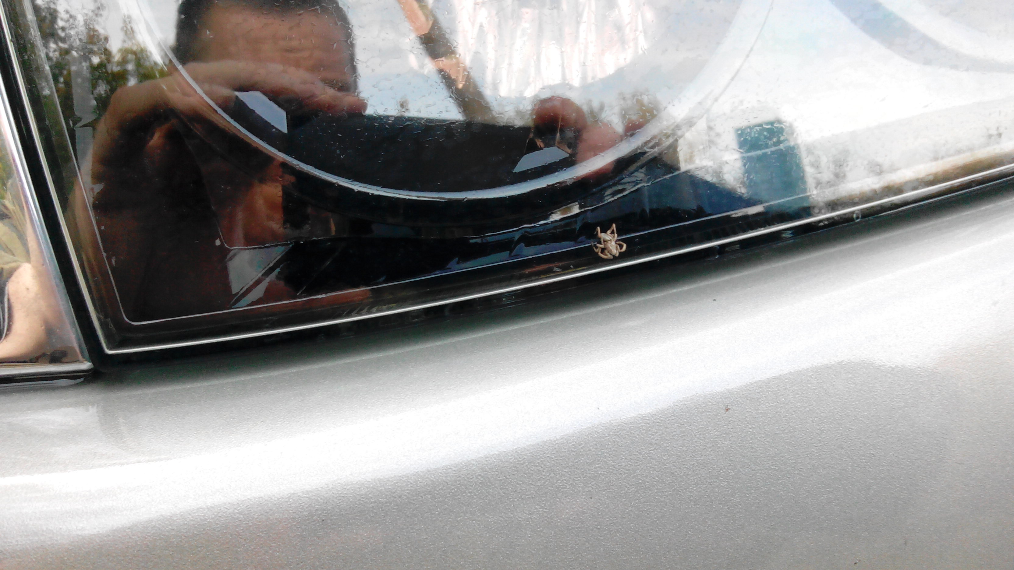

Герметичная? У меня паучек в фаре поселился

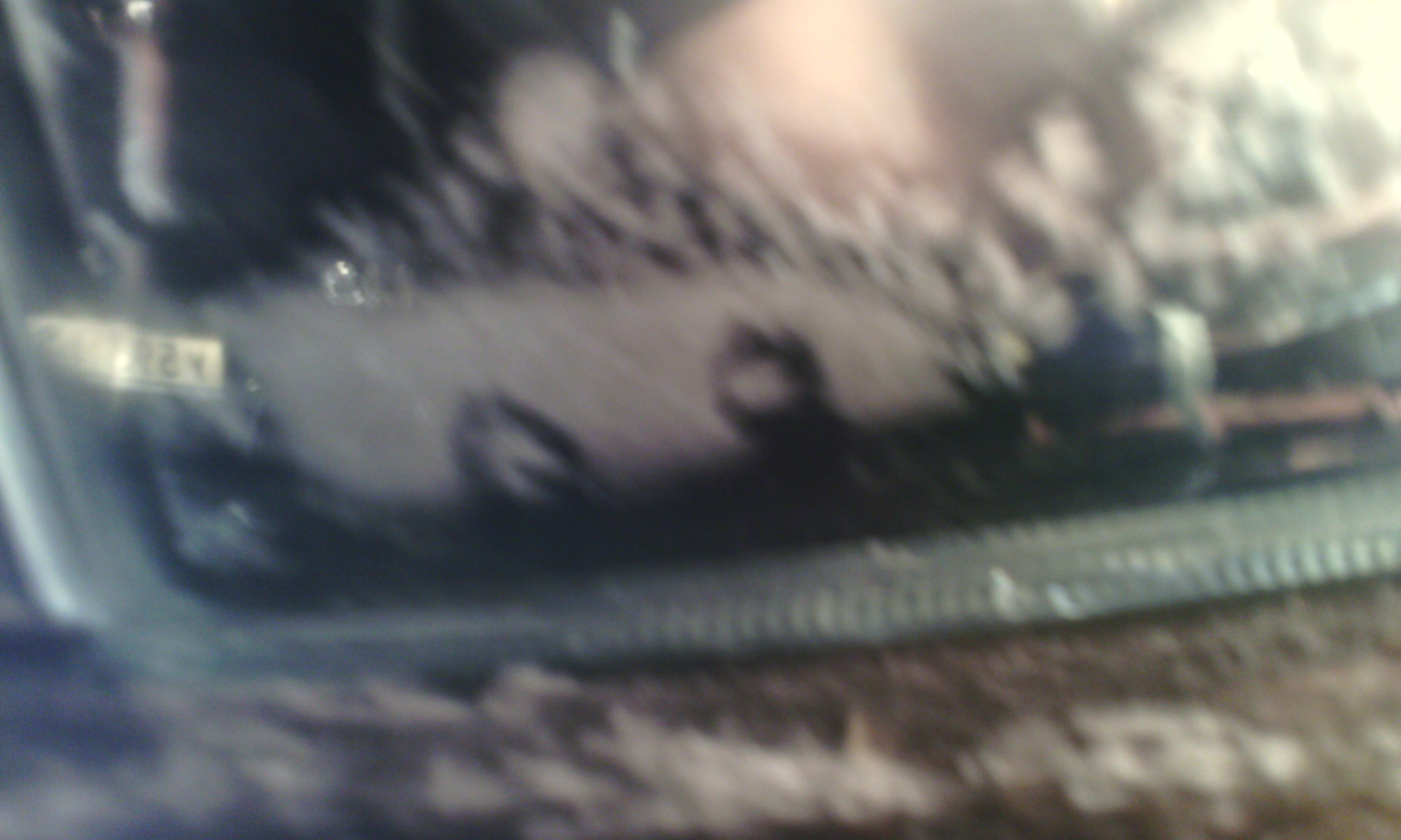

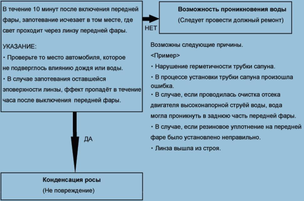

способ определения неисправности

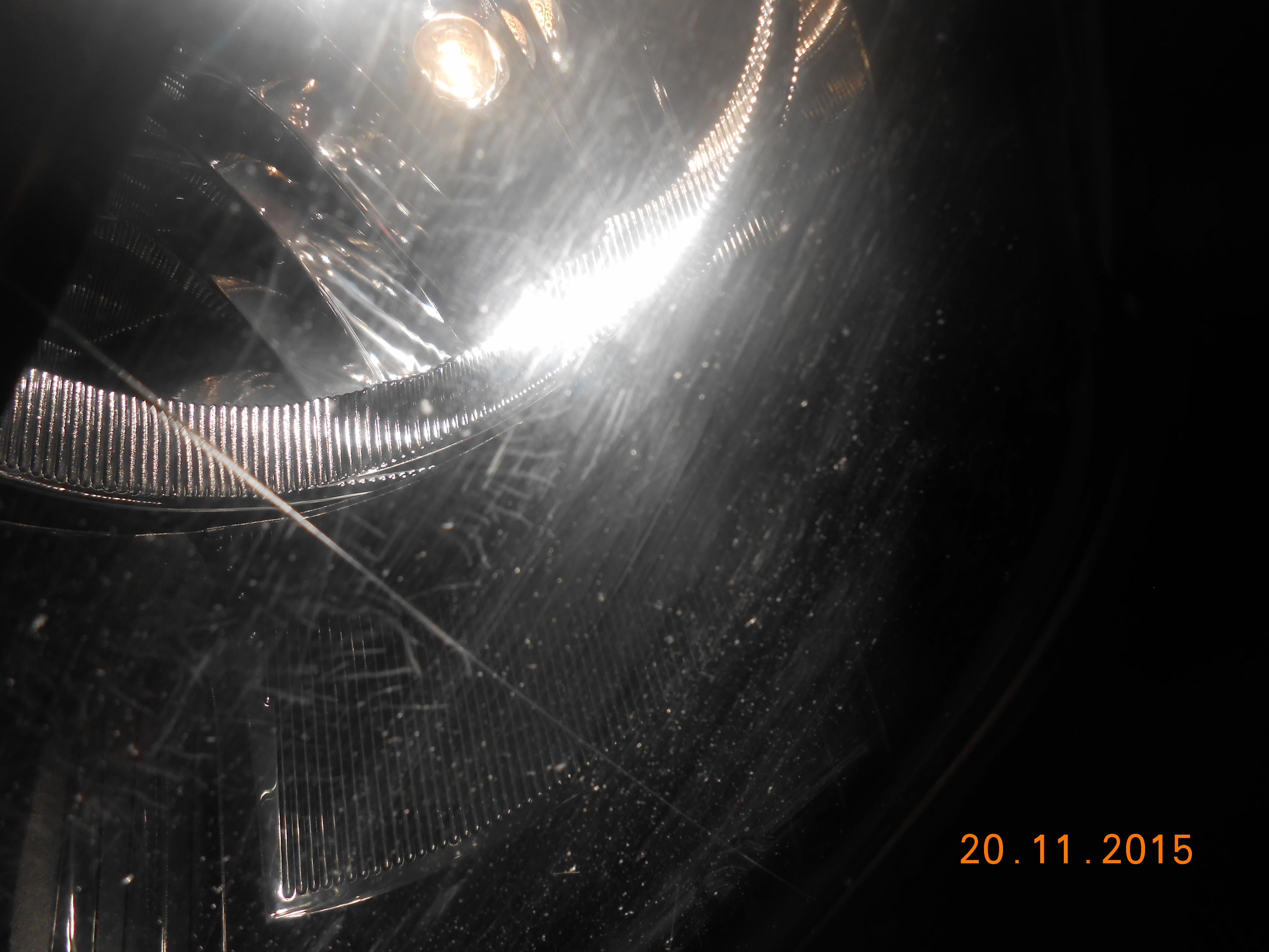

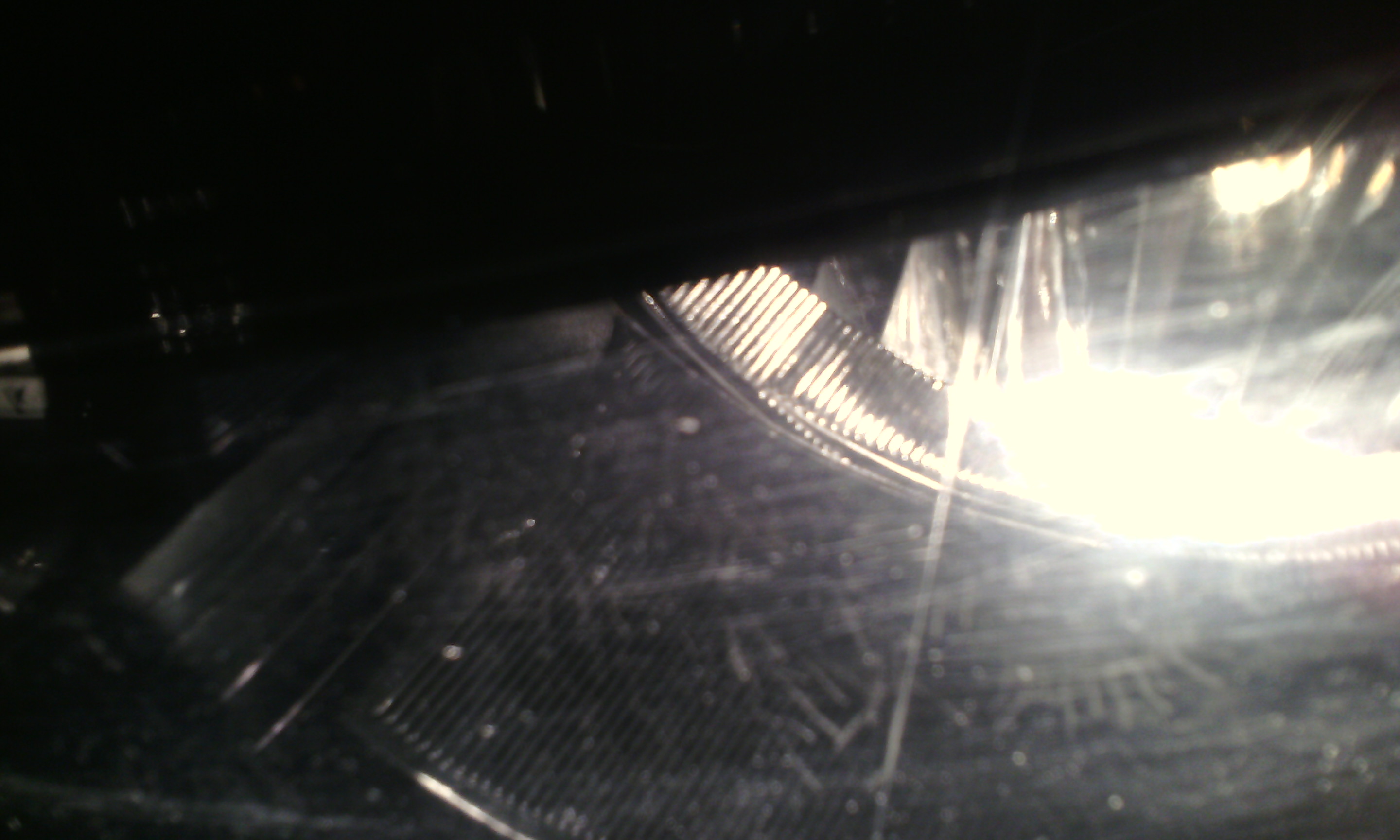

Вложение 87059
Вложение 87060
Вложение 87061
Вложение 87062
пост 42 у моей машины по больше было запотевания после мойки у дилера.
это идет под гарантийный случай?
Нет.
Как это запотевание мешает работе фар?

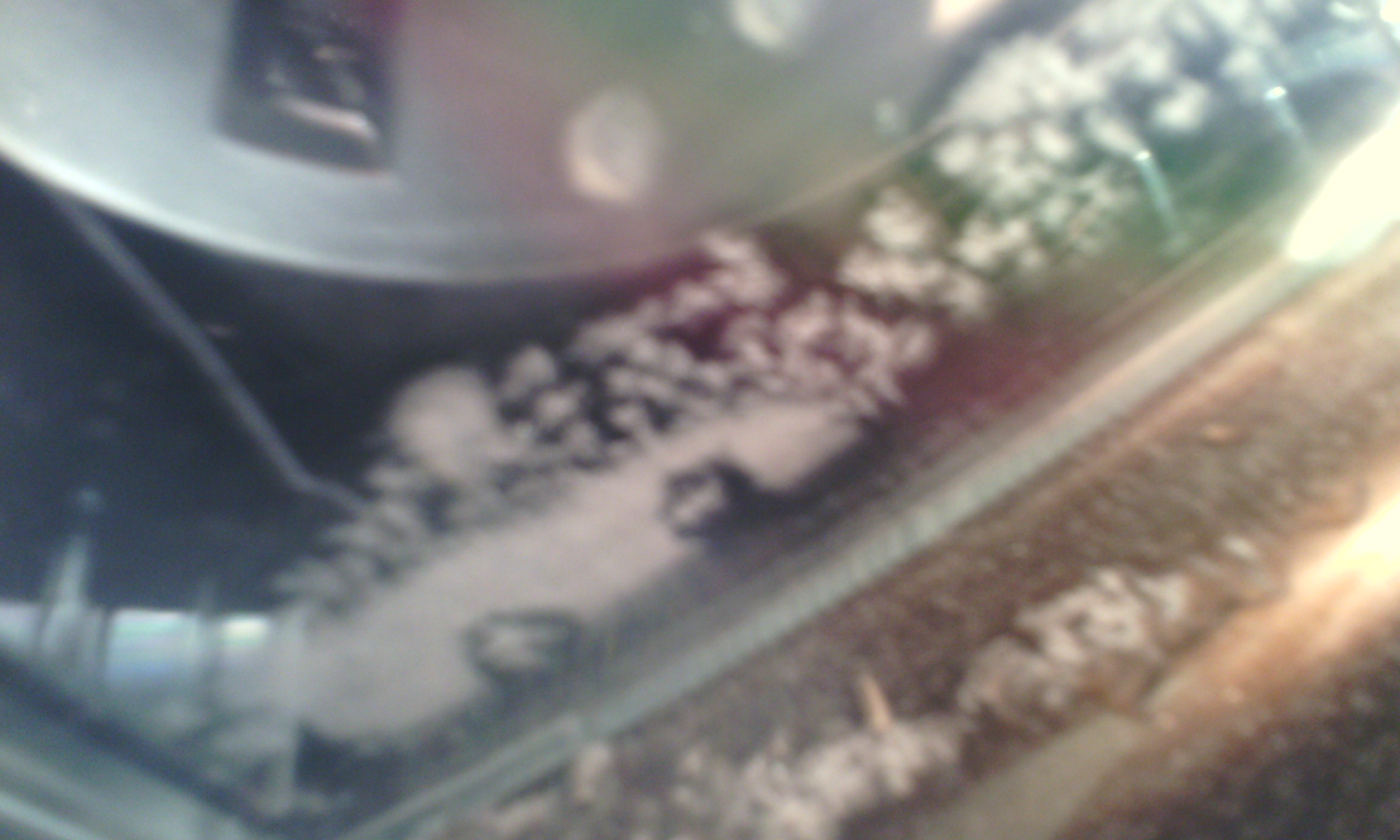

вот этот узор не проходит остались следы от запотевания
,а когда температура ниже 20 гр. обе фары такими узорами покрываются с включенным дальним светом
