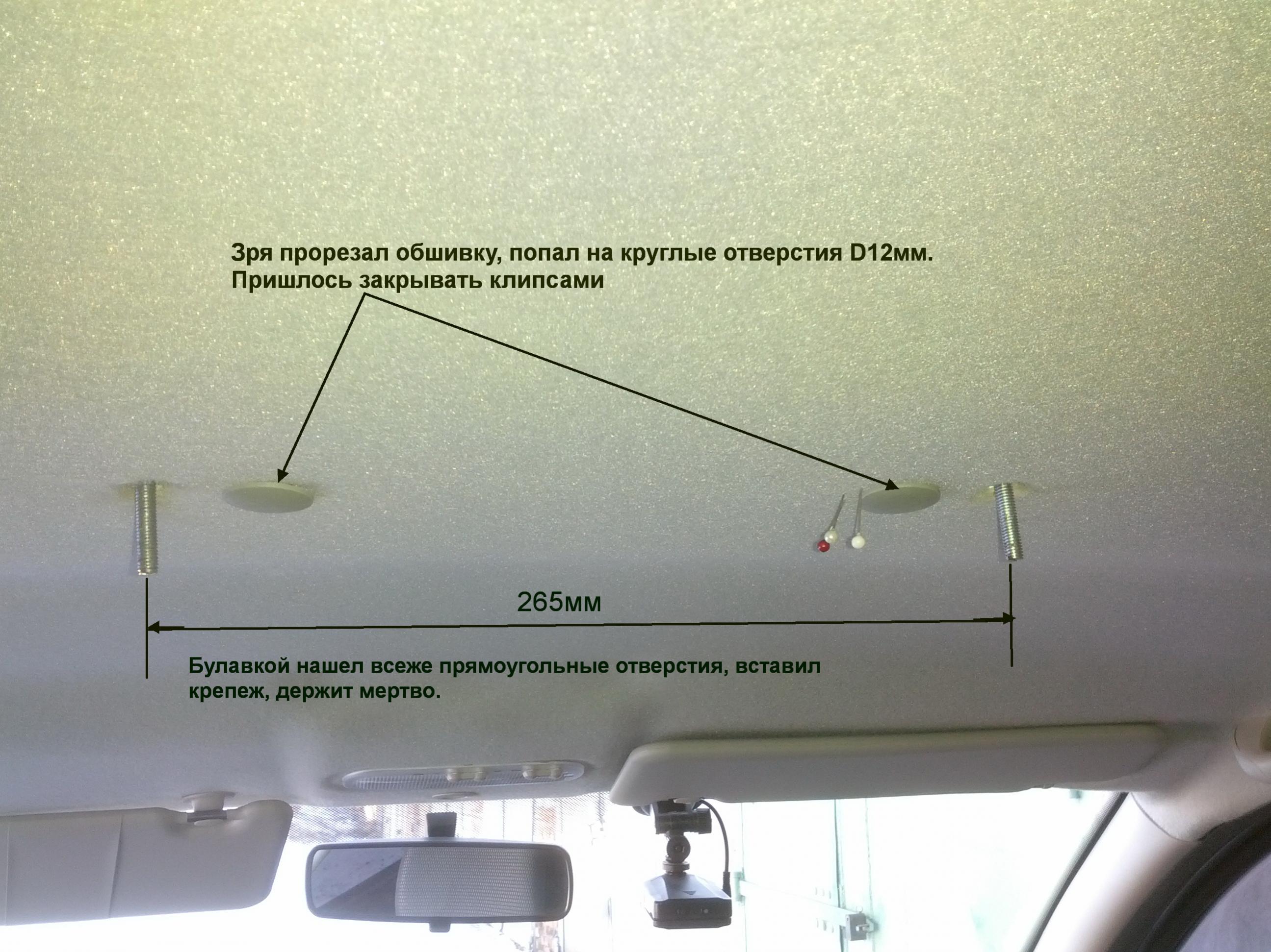

Пока не эскиз, но понять думаю кое что можно. Выложил в своем блоге на Drive2.ru. и сдесь тоже опубликую, может кто полезную идею подкинет:
Сделал сегодня заготовки для крепежа, как выше описывал на картинке, четыре болта с приваренными пластинками 12х25. Болт взял М6х50, не много коротковат, но закрепить можно. ЛУЧШЕ БРАТЬ БОЛТ 60-65мм. Закрепил в прямоугольные отверстия переднего усилителя крыши, что прямо под штатным плафоном освещения салона. Межосевое выставил 105 мм. Благодаря прямоугольным отверстиям, имеется хороший допуск по выбору межосевого расстояния (от 100 мм до 125 мм). Зацпил рамку крепления, затянул (без фанатизма) — держит отлично. При чистовой установке можно будет под лапки анкера и под ответную шайбу подложить какойнобудь тонкий пластик или по два слоя изоленты чтоб не так сильно краску царапать, лишние потенциальные очаги корризии лучше предотвратить. Вот с задним креплением вышла засада. Те отверстия, которые определил протыканием обшивки булавкой, оказались круглые, а не как ожидал прямоугольные. Подготовленный крепеж уже туда не подойдет. Межосевое растояние отверстий в среднем усилителе крыши для заднего крепления консоли 210мм.
Спасибо - картина начинает проясняться.
Каково расстояние между передними и задними крепежными отверстиями?
Промерел по заготовке самой консоли, у меня получилось 530 мм между передними и задними отверстиями. Но все же думаю задние лучше точно определить булавкой, чтоб лишнего обшивку не кромсать.

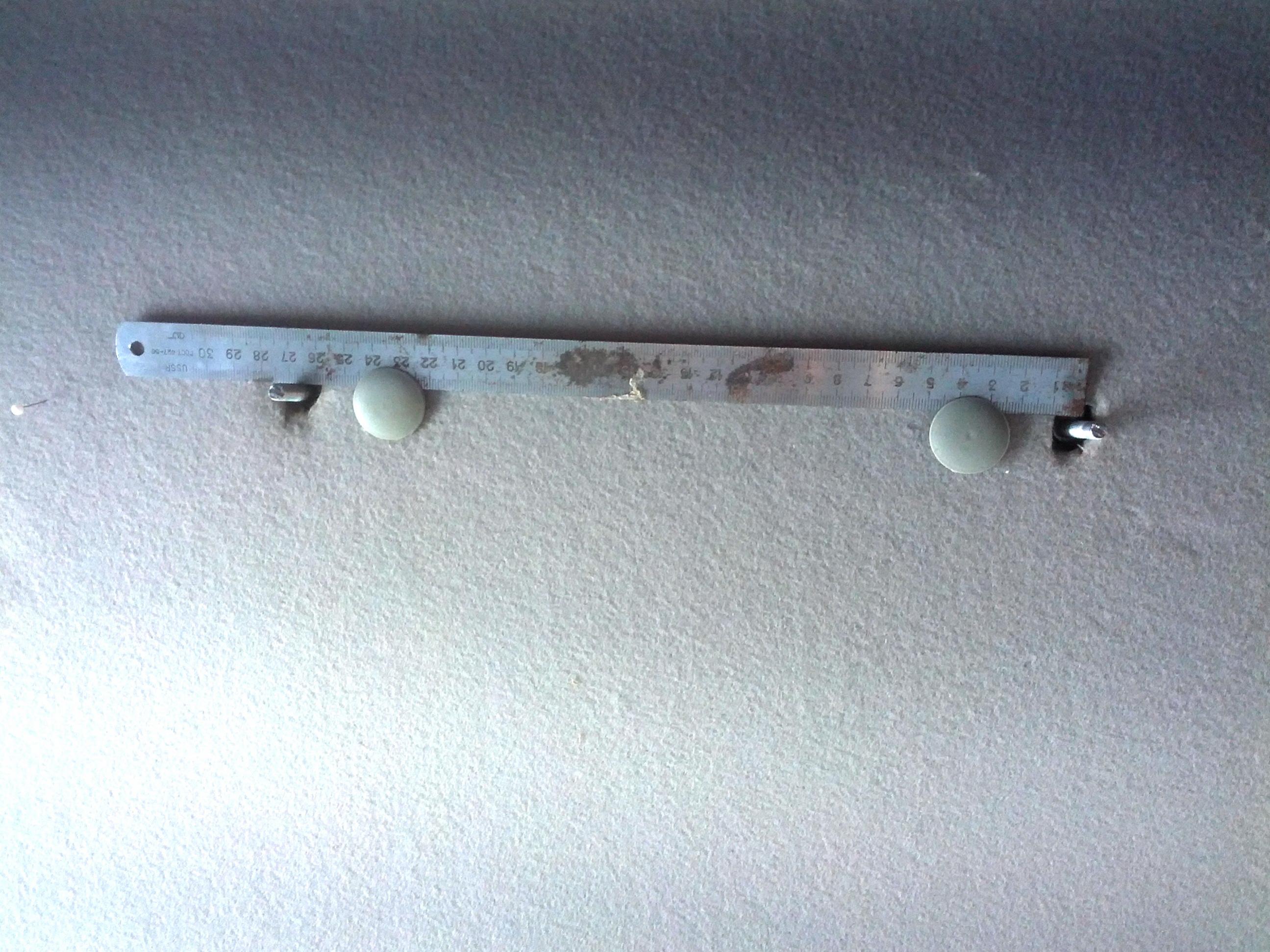

Семь раз отмерь и один раз отреж. Вчера проигнорировал это правило и пришлось повторно дырявить обшивку. Результат на фото ниже. Теперь думаю решение по крепежу потолочной консоли определено. Держит достаточно жестко. Остается доделать сам корпус консоли, подогнать крпежные планки, и т.д.

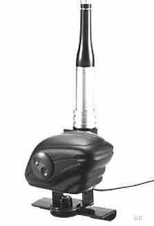

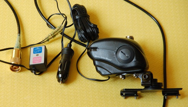

Не - именно складная (в сложенном состоянии - вдоль рейлинга)
Телескоп не лучший вариант вцелом

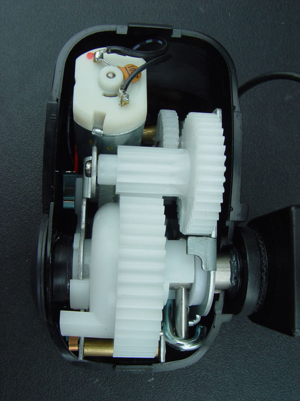

Нашел!
Вот!
И самодельный вариант
http://youtu.be/60QUQlz51hE

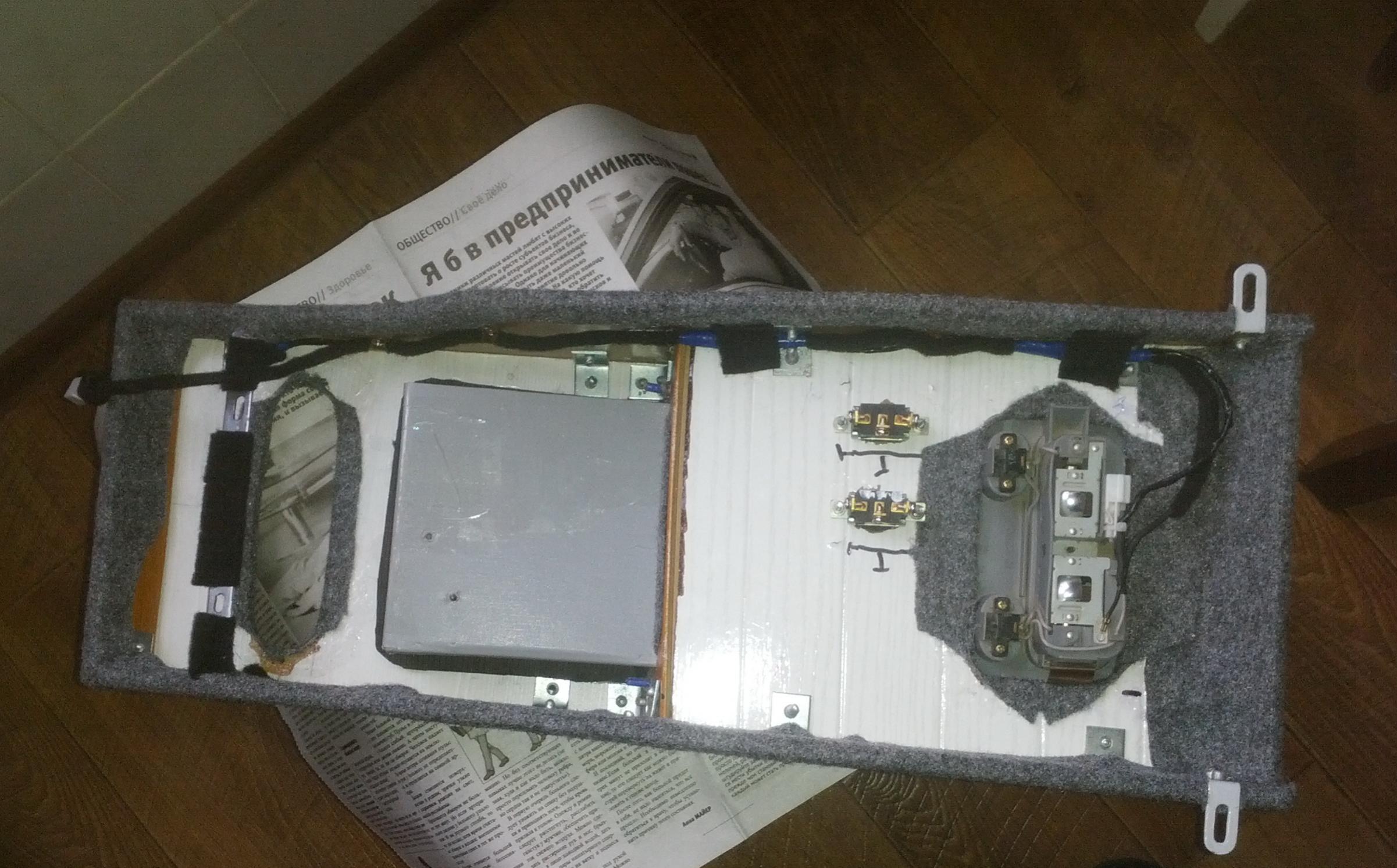

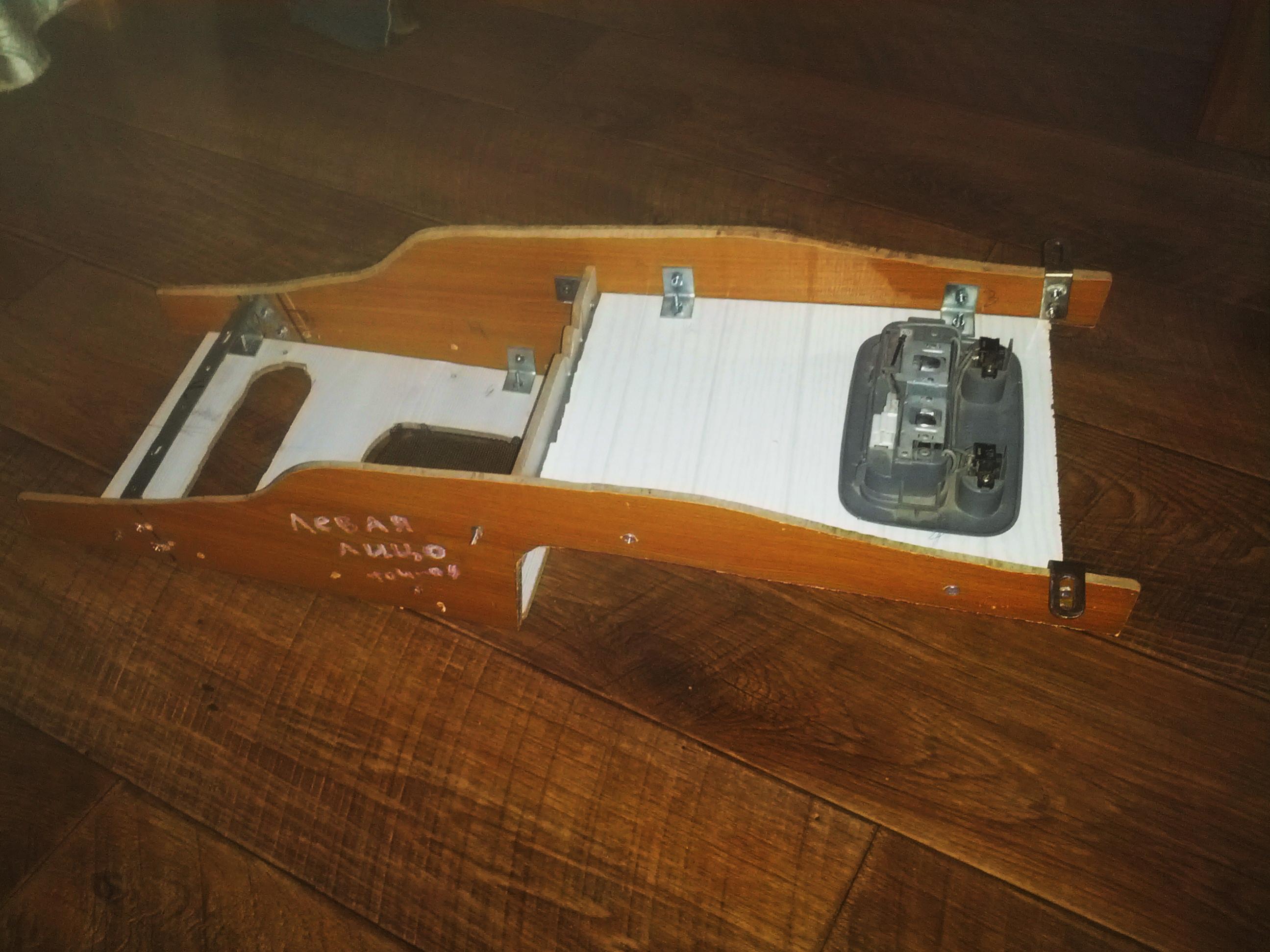

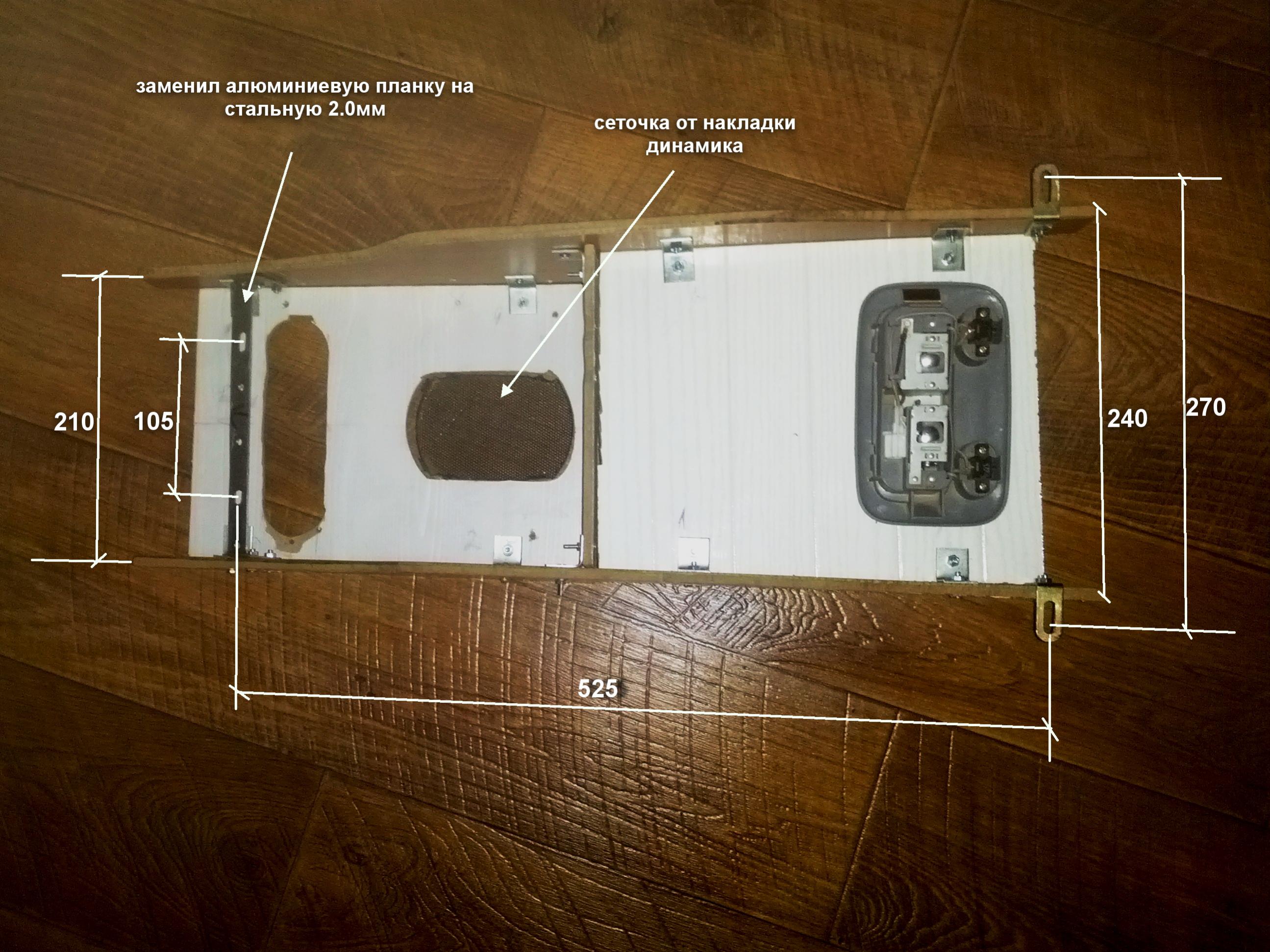

Продолжение про консоль.
Сегодня определился задний крепеж консоли, пришлось немного подработать криволенейные примыкания консоли к обшивке потолка, старался свести зазоры к минимуму. Думаю в последующем, когда все обтянется карпетом, за счет его эластичности вообще никаких щелей не будет видно. Когда прикрутил на все четыре точки, тут прям все "стрелки в кучу собрал", не зря видать вымерял, подгонял, подтачивал. Встала консоль жестко, точно по отверстиям. Если говорить по нагрузке, то скорее МДФ в точках крепления крепежа вырвет, но это сколько грузить на эту полочку надо))))). На этом этапе моральное эдовлетворение заработал. Двигаемся дальше…
Те размеры, которые на снимке, скорее подойдут для общего видения картины. Думаю, что лучше всеже идти пошагово, одно крепление, промер, следующая точка и т.д. Почти все места крепления задних уголков и передней пластины делал по месту, фиксировал, отмечал, сверлил, скреплял и так делее по кругу.

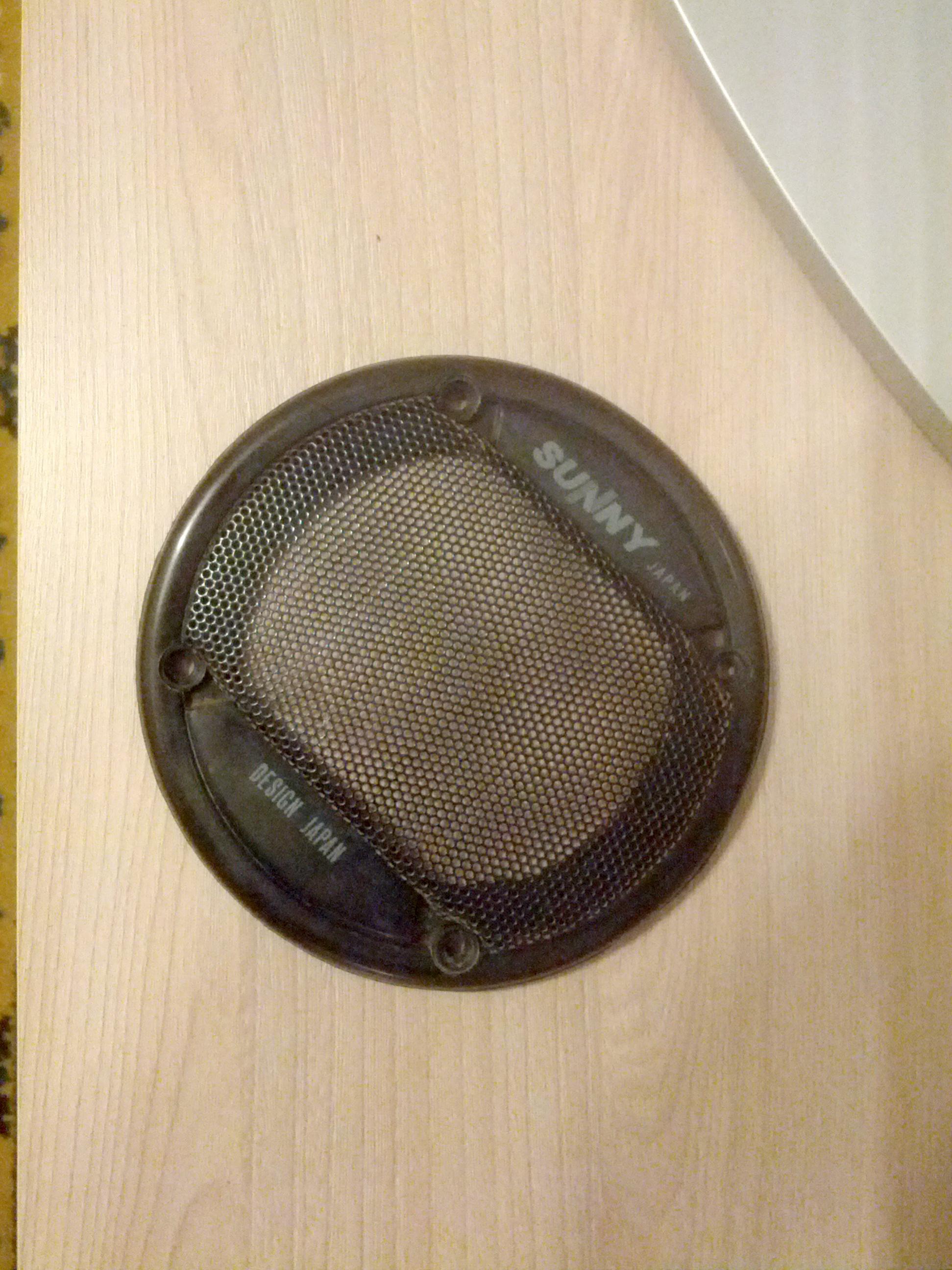

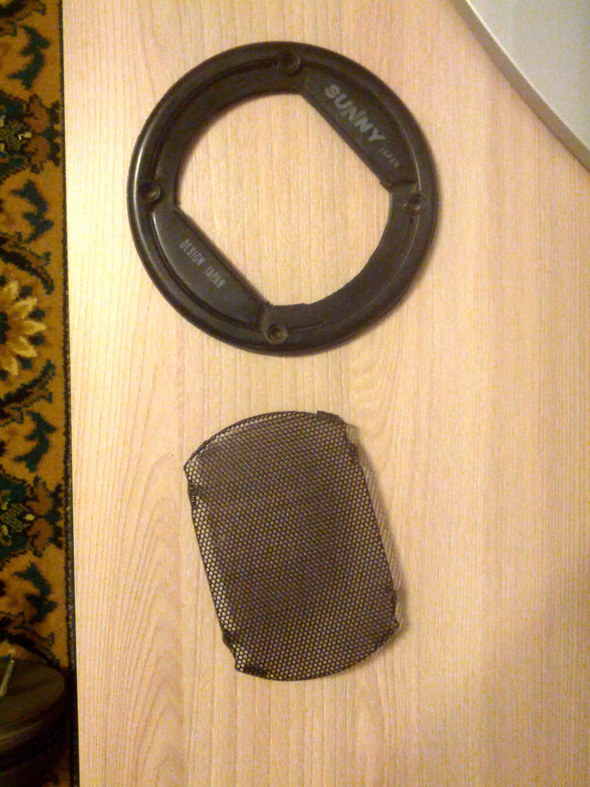

Место под динамик станции решил закрыть сеточкой от древней акустики с авто (если кто помнит были такие в конце 90х, чистая китайщина). Вот и раритету нашлось применение)))
Следующим этапом планирую подгонка плафонов, врезка тумблеров… но это будет точно не сегодня, а пока пойду покурю.
Вообще стараюсь сдесь выкладывать те моменты, которые впервую очередь были не понятны мне самому в самом начале идеи изготовления консоли.

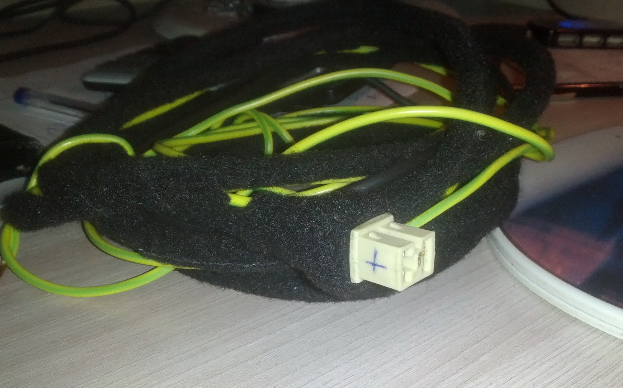

Да вото только зуд в одном месте покоя не дает, сегодня протянул провода питания по левой стойке к месту штатного плафона - массу взял около педали газа, плюс пока оставил в салоне под ковриком. Не стал под капот пока тащить. Провода 2,5 квадрата дополнительно одел в термоусадку и обернул карпетом самоклеющимся чтом меньше перетирались. Потолочная консоль тоже на подходе, на выходные думаю оклеить карпетом. Вот все эти события и не дают покоя, хочется посмотреть на окончательный результат)))))

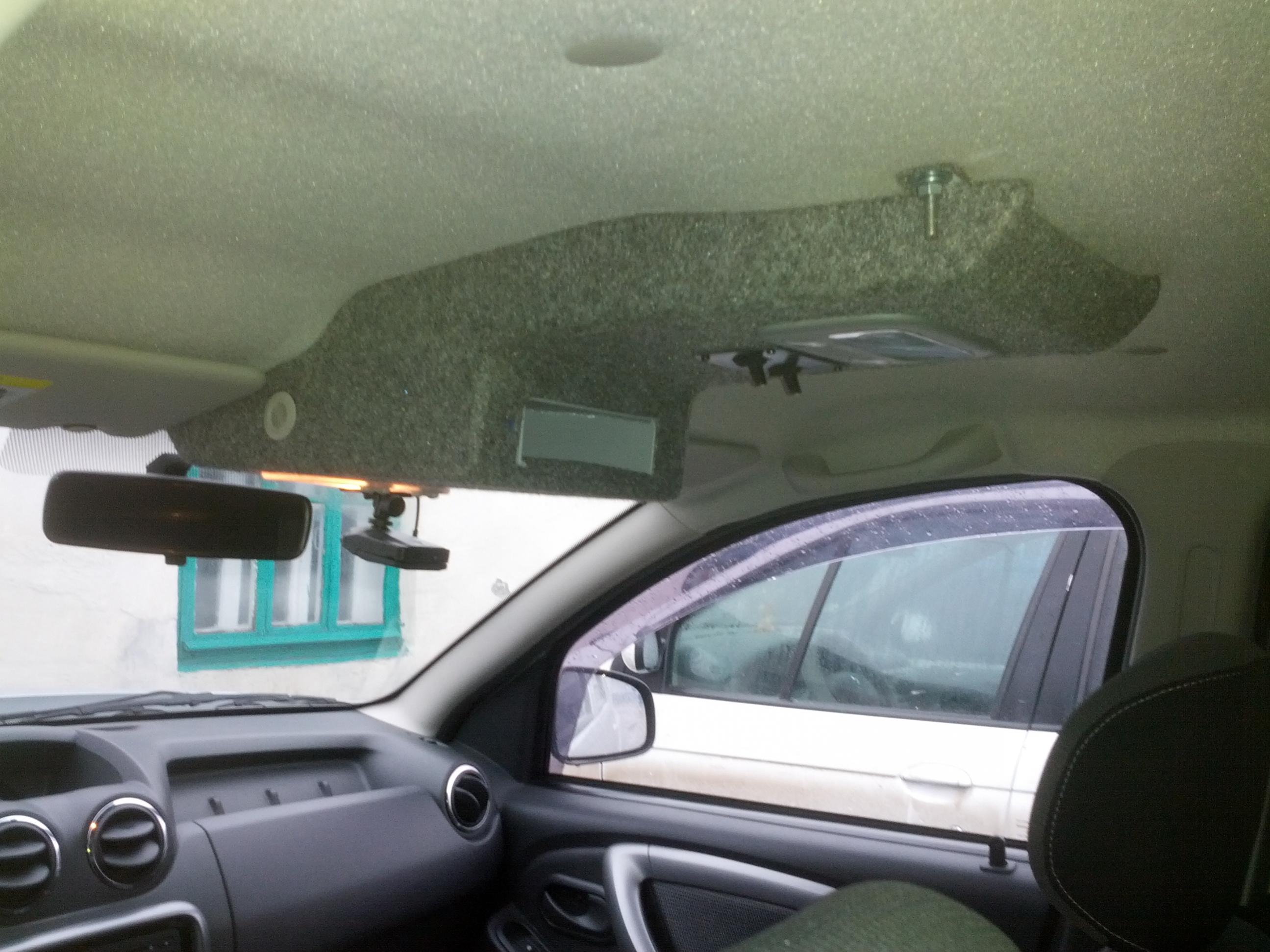

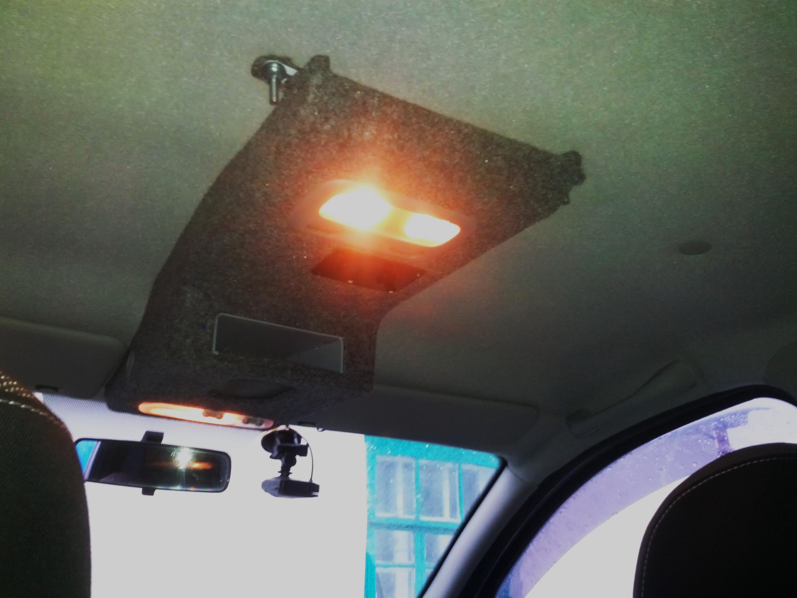

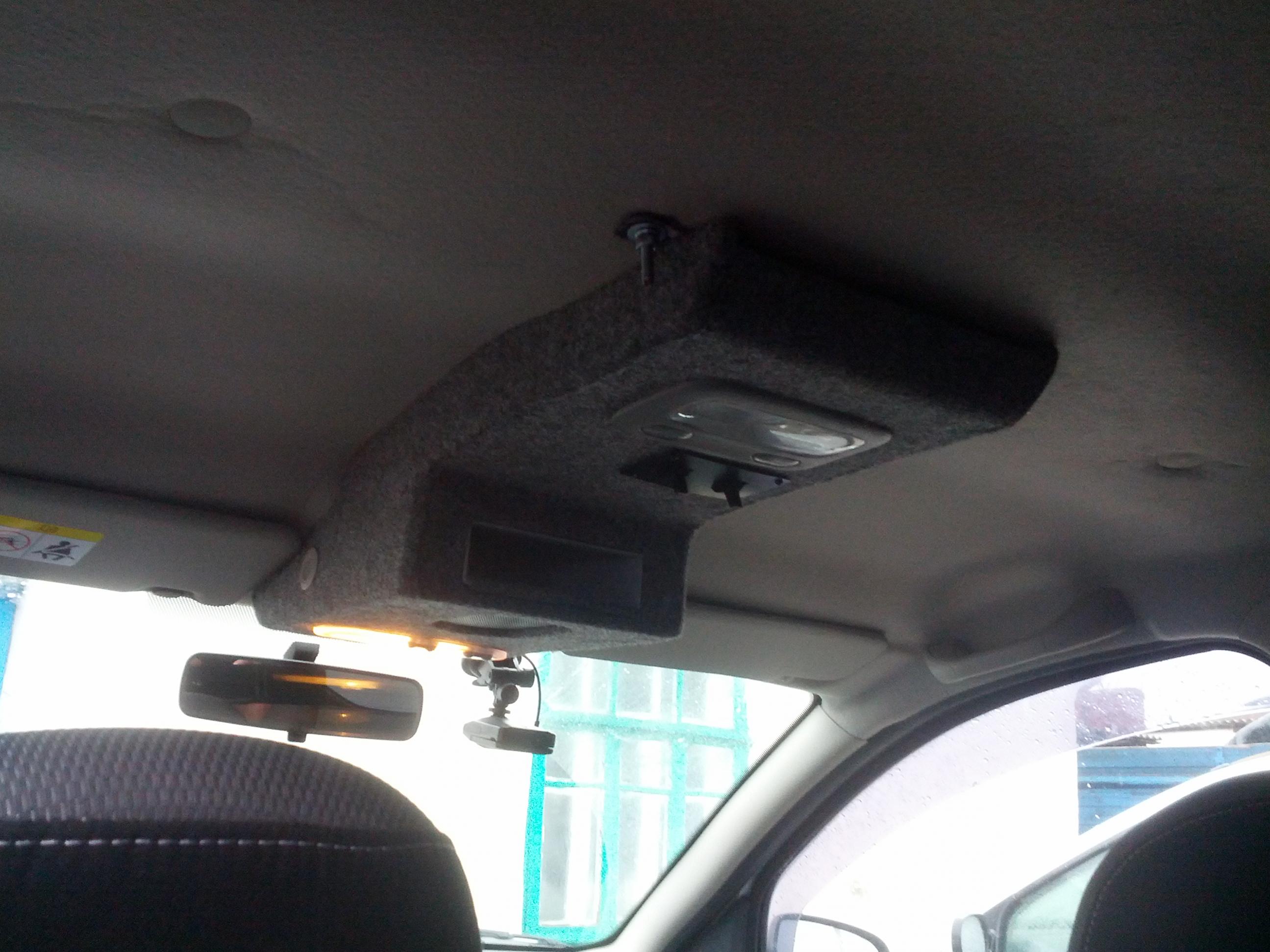

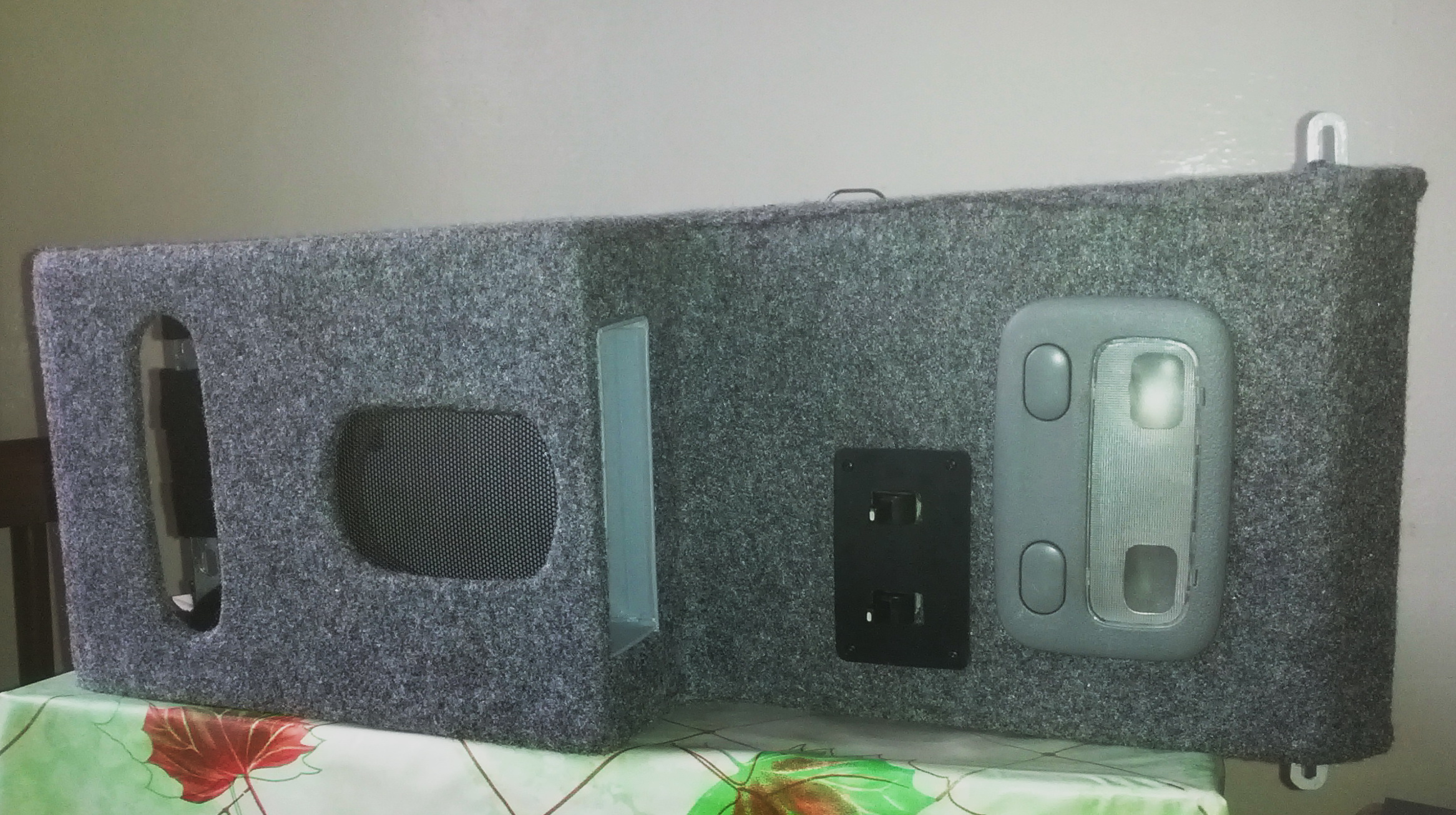

Всем доброго дня! На днях обклеил консоль карпетом. Первый раз работал с этим материалом, вроде получилось. Клеил на клей "Титан". Держится хорошо, клей пятен не оставляет. Были трудности с подгонкой стыков, но тут самое главное не торопится и все получится. После того как клей высох, установил всю начинку - задний плафон, тумблеры, сетку под динамик радиостанции, закрепил провода, чтоб не болтались. Радиостанцию пока ставить рано, с антенным креплением пока непонятки, так что решил на её место сделать кармашек, для чего пока сам не знаю. карман сделал из канцелярского регистра (папка такая для документов из толстого картона). Вырезал по выкройке, согнул, склеил темже "Титаном", зафиксировал скотчем пока высыхал клей. Получилась эдакая коробочка. Её и вставил пока на место радиостанции. Получилась ещё одна ниша в Дастере. Далее собрал все в кучу и пошел устанавливать консоль в Дастер, на заранее подготовленные места крепления. Встало все идеально, без лишних люфтов и натягов. Плюс взял от штаного плафона, подпаял провод со штекером к дорожке плафона. Минус посадил на кронштейн переднего крепления консоли, отдельным проводом тянул от шассового болта в районе педали газа. На первом этапе пока все закончил. Осталось дело за малым - доработать антенну, сделать кронштейн для её крепления на рейлинг, протянуть антенный кабель и подключить радиостанцию. вот несколько фото моей работы:
