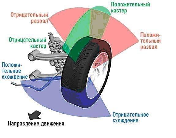

С тестем вместе приедте на сход развал и сравните все уставки с его,и искать ничо не надо,и разницу сразу увидите если она есть.

Сообщение от postpank
Думаю геометрия и кастер непричем!
