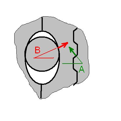

Ежу понятно, что зависит от углов А и В.
При плохом качестве металла зубья снашивались, угол А уменьшался и происходило разблокирование - характерный треск.
Правда, дело не только в режиме термообработки, а в качестве самого материала, вернее его марки.
Самый вероятный вариант - сталь 40Х (а то и просто 45), а лучше бы было 30ХГТ, 38ХМЮА, например.
