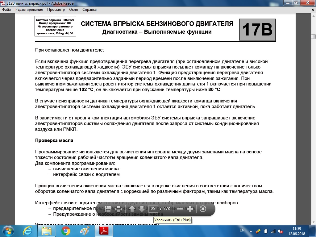

Че-то почитал один из мануалов... Оказался более подробным чем обычно.
Я понимаю, что мануал говорит об ЭБУ EMC3120, который на дастере не устанавливается (на дастере могут быть другие "цифры"), но, думаю, это можно закрепить в шапке, чтобы не били панику особо впечатлительные...

Переносимость температуры все-таки больше зависит от конструкции механики двигателя, а не от его ЭБУ, а этот документ для двигателя D4F. ИМХО любой документ по этой теме для F4R пусть и не для Duster будет ближе к истине...

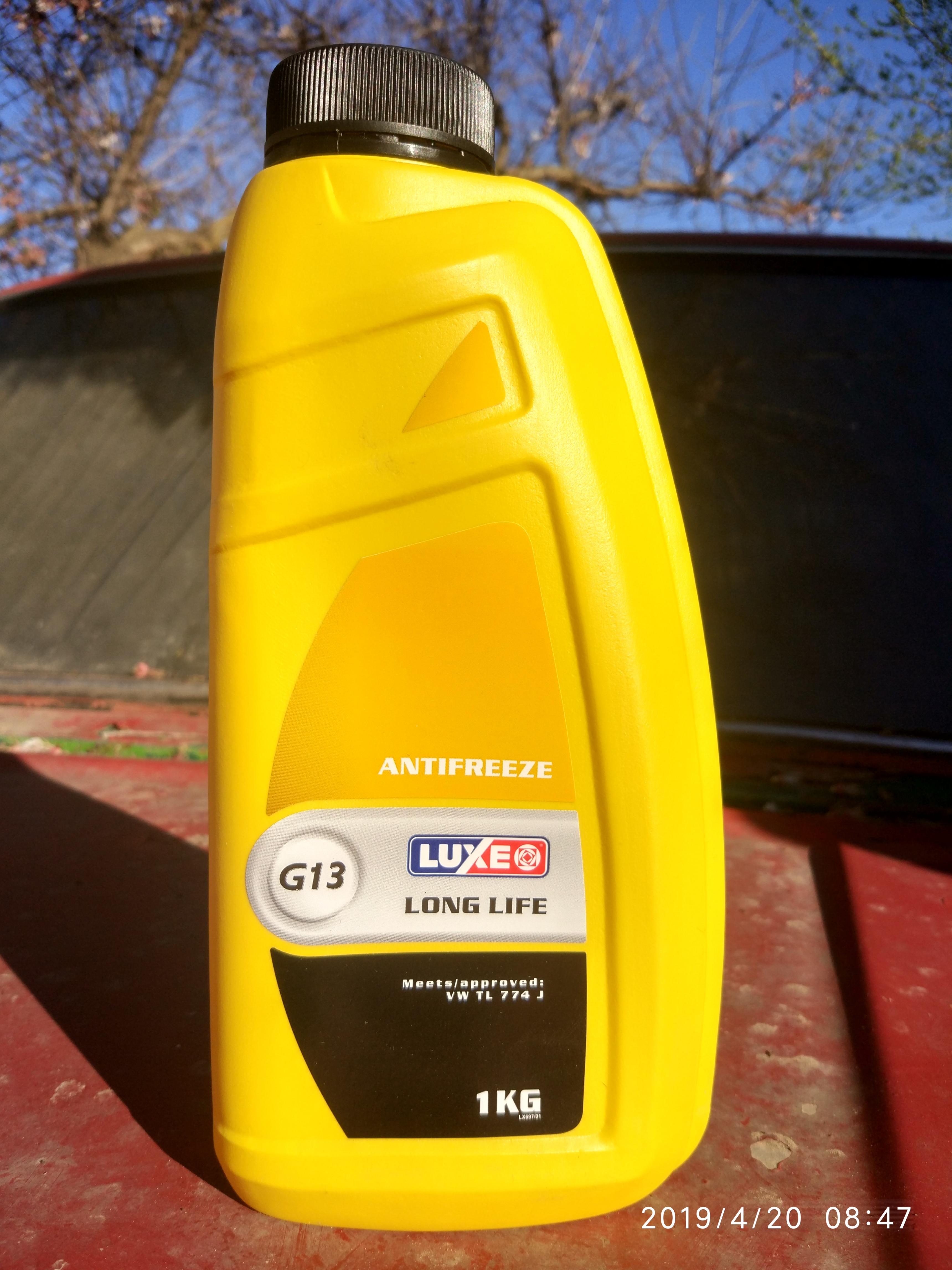

Подскажите пожалуйста, какой антифриз подходит для доливки в систему охлаждения? То есть какой антифриз залито с завода? Цвет какой-то жёлто-зелёный.
17.04.2019, 08:01
#111
Регистрация: 08.11.2016
Сообщений: 145
Время онлайн: 1 нед. 1 д. 3 ч. 52 мин. 44 сек.
: 62
Был(а): 06 апр 2022 20:31
Адрес: Астрахань
Автомобиль: Renault Duster 2.0
Re: Вентилятор охлаждения не выключается
Долил обыкновенный антифриз G13 желтого цвета. Сказали главное чтобы цвет подходил.

Сообщение от EVDOC
Какой антифриз лить в Renault Duster? G11, G12, G12+, G12++?..

Сообщение от Агафон
Я долил G13. Не знаю что будет. 😢

Если не много, ну грамм 200, то не переживайте, но понаблюдайте. Для успокоения можно провести эксперимент в банке с кипятильником  , что бы убедится что результат однороден, осадка или хлопьев не возникает.

Сообщение от EVDOC
Ничего не будет. Даже не заморачивайтесь. Это не G11.

Сообщение от Assa
Поллитра наверное долил. На глаз ничего подозрительного пока не замечаю.
