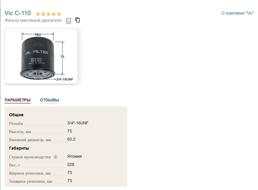

Всем привет! Недавно поменял масло, соответственно и фильтр. Поставил Mann 67/1. Вчера сосед притащил фильтр VIC C-110, как ненужный ему. Вот теперь и думаю - подойдет ли он мне при следующей замене или нет? Кто-нибудь пользовал? Пробовал поискать инфу в интернете, но толком ничего нет...

Сообщение от Завьял Посмотреть сообщение
аналог Тойотовского. 15601-33021
Фильтр масляный двигателя
Деталь применяется на автомобилях TOYOTA следующих моделей :
CHASER CORONA CRESSIDA CRESTA CROWN CROWN COMFORT/SED DYNA DYNA/TOYOACE HIACE HILUX HILUX/4RUNNER (4WD) LITE/TOWNACE LITEACE MARK 2 MODEL-F STARLET T.U.V TOWN/MASTERACE TOYOACE TOYOACE/DYNA VAN
Ставлю в последнее время VIC C 225.
Высокий, влезает нормально.
Скорее весго 110 просто меньше по высоте.
Спасибо, как раз все это и нашел в интернете, но вопрос-то именно по возможности установки на движок Н4М ...
Похоже, что C-110 не подойдет для двигателей H4M.
Фильтр масляный (Renault) для двигателей H4M/M4R :
Техническая информация:
Исполнение фильтра: Накручиваемый фильтр
Внутренний диаметр 2 (мм): 54
Наружный диаметр 2 [мм]: 62
Высота [мм]: 65
Размер резьбы: M 20 X 1.5
Наружный диаметр [мм]: 66
Дополнительный артикул 2: с возвратным клапаном
Давление открытия обгонного клапана [бар]: 1,0
Информация по VIC:
С-225 - резьба M20x1.5
С-110 - резьба 3/4-16UNF

Оставлю пока, может с кем махнусь. Спешки-то нет. Где-то на форуме человек говорил, что попутал при установке, но накрутил без проблем. Но я такого желания не испытываю. Спасибо за ответы!
