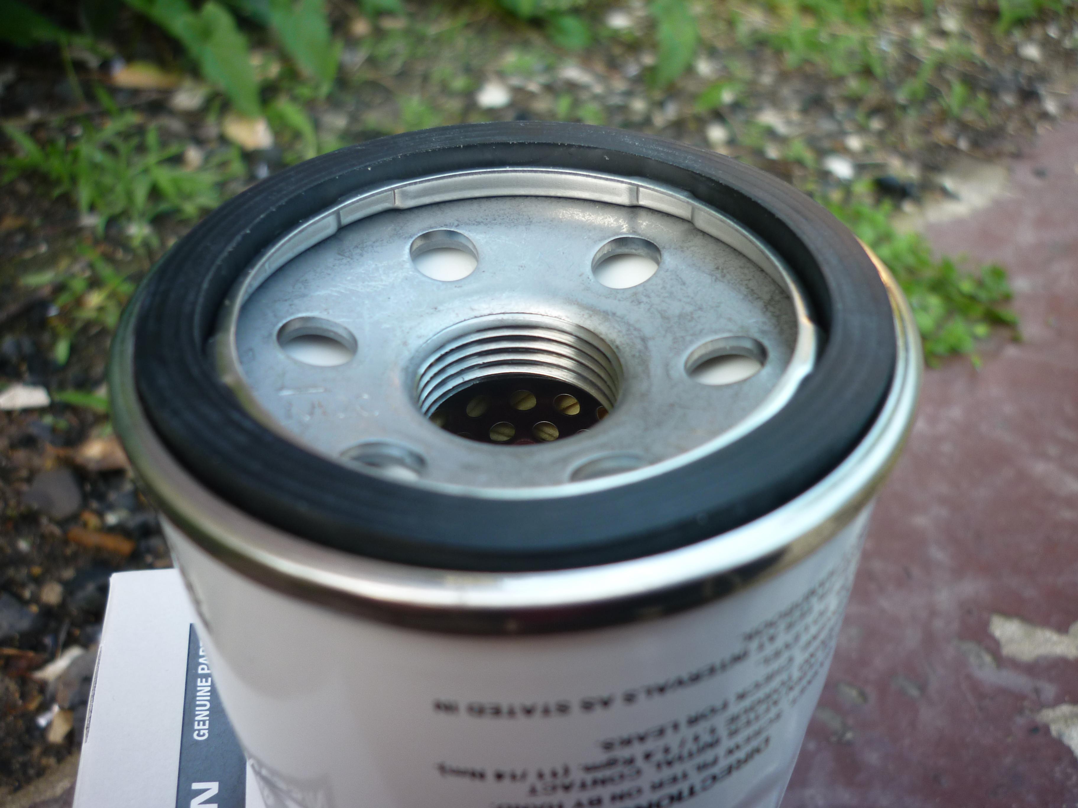

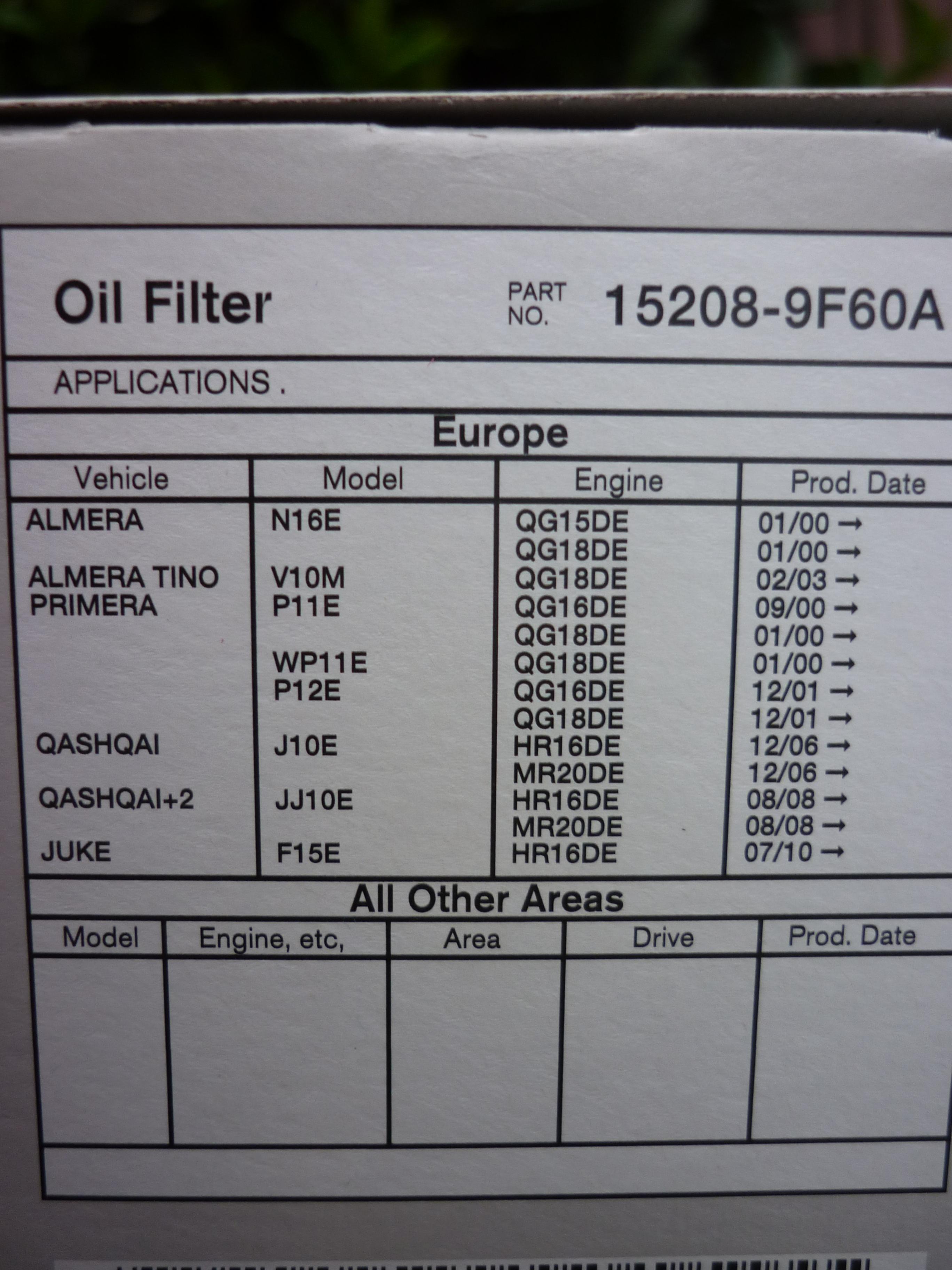

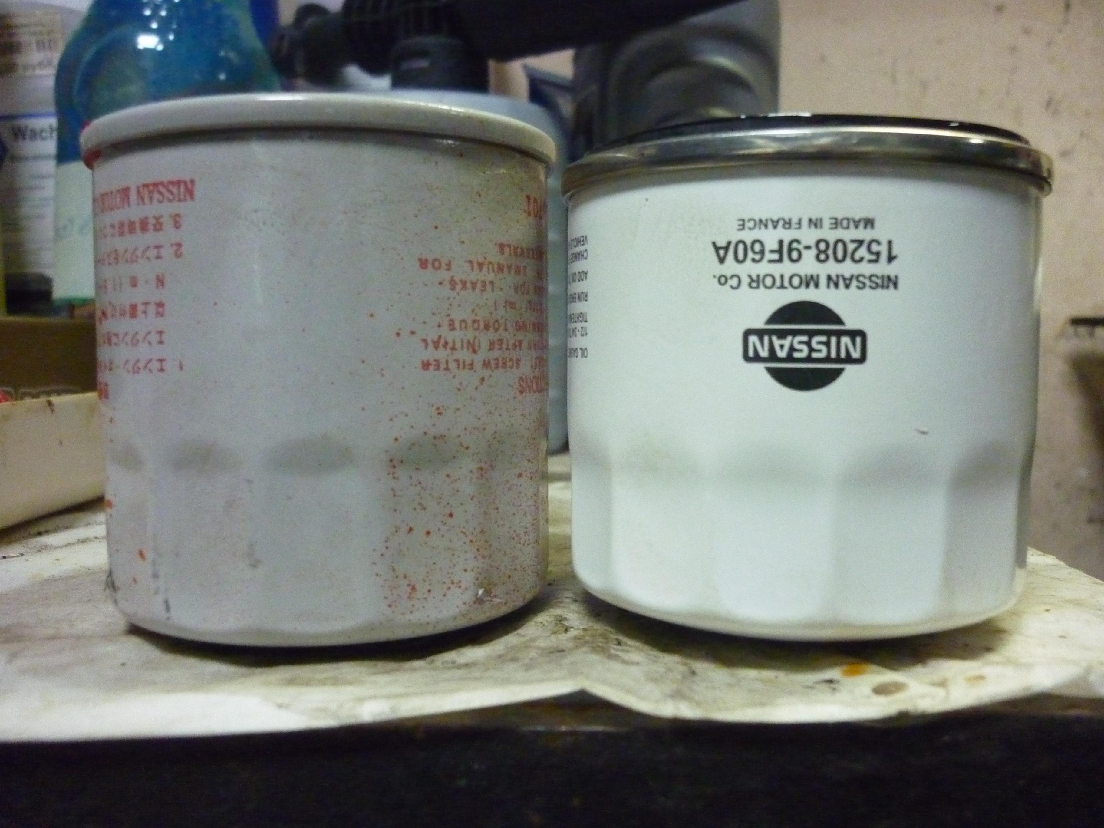

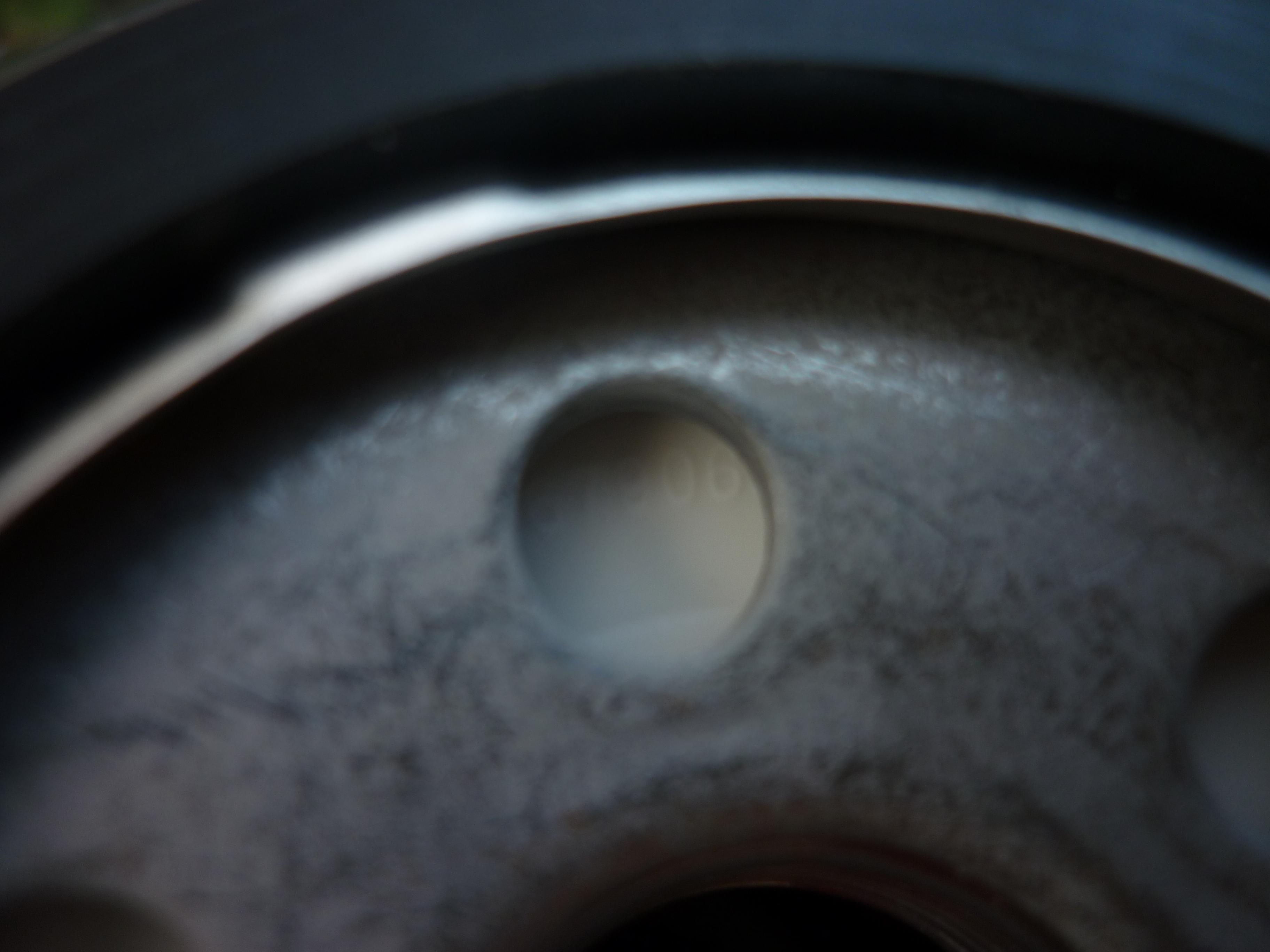

Прочитал много форумов по фильтрам. Также, из-за большого количества подделок, склоняюсь к приобретению фильтра у ОД. Тем более на Н4М (HR16DE) фильтр масла можно приобрести у ОД АВТОВАЗА, Ниссан и Рено. Этот фильтр 15208-9F60A (см. фото) аналог 1520865F0B ( который установлен с завода) предложили у ОД Ниссан (на HR16DE) стоимость 410 руб. (1 фото): Через входное отверстие на обратном клапане видно цифровое обозначение. ( 2 фото): Фильтрующий элемент уложен "зигзагом". ( 3 фото): Фильтр 15208-9F60A немного ниже фильтра 1520865F0B ( который установлен с завода), но у них разная укладка фильтрующего элемента. При укладке "зигзагом" площадь фильтрующего элемента больше. (4 фото):Общий вид. ( 5 фото): На каких моделях и двигателях применяется. Этот фильтр и был установлен при замене масла на 3700 км.

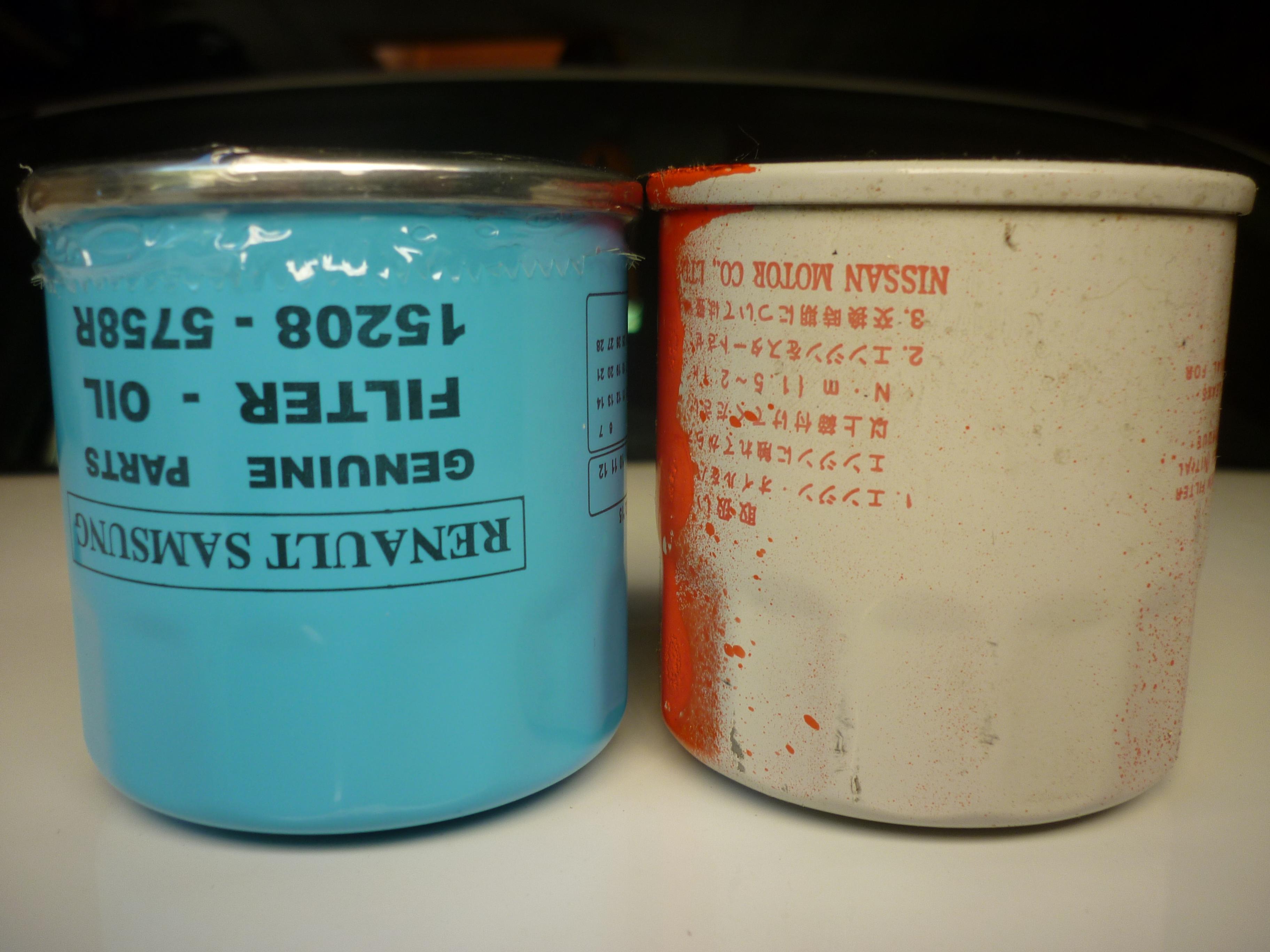

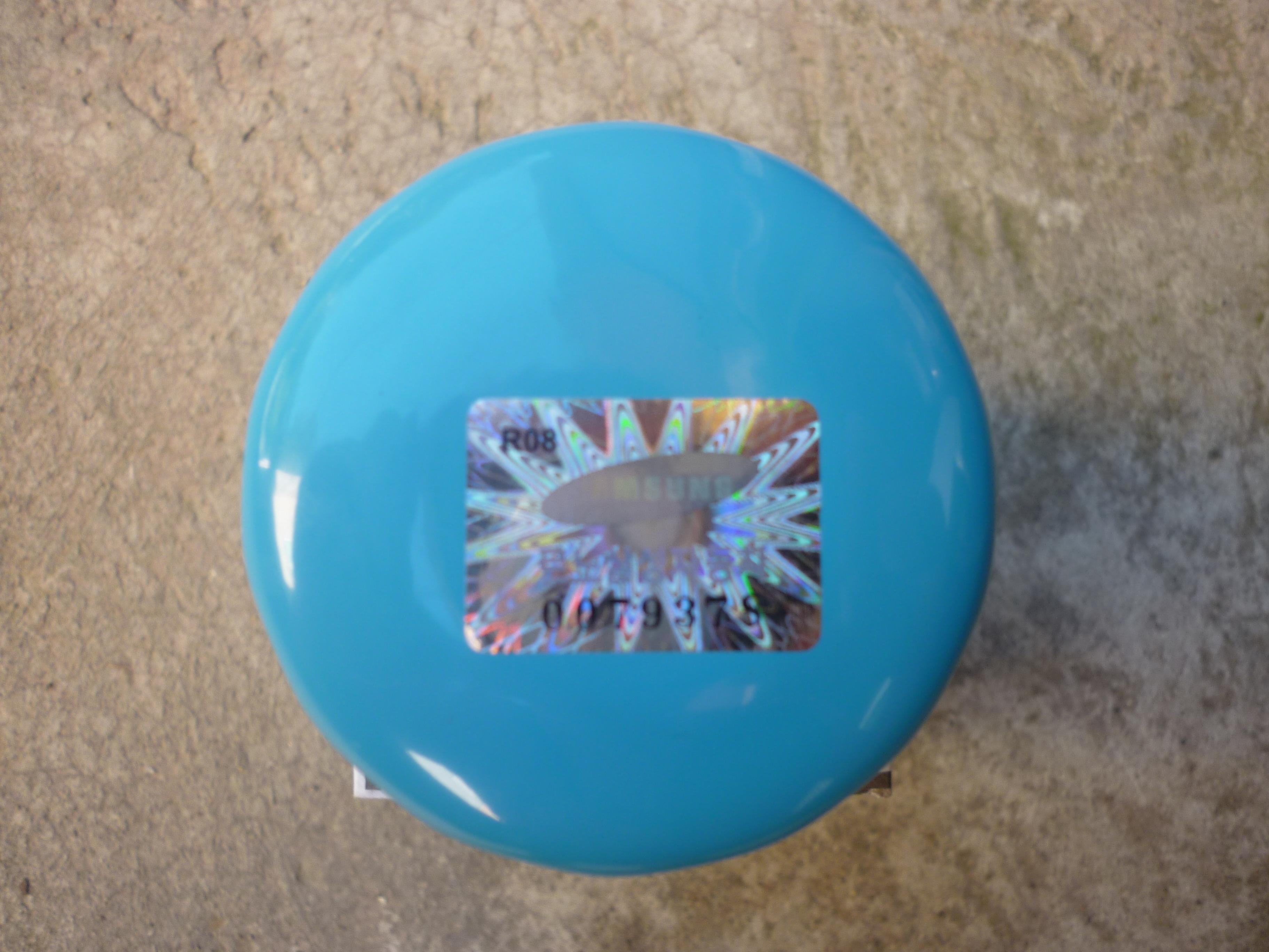

Фильтр масла номер 152085758R для двигателя Н4М (см. фото) производство Renault Samsung Корея у ОД Рено. Стоимость 495 руб. Причем когда интересовался фильтрами масла у ОД Рено на Дастер с двигателем Н4М , то предлагали только фильтр за 835 рублей. Позже, в отделе запчастей, спросил только по номеру запчасти 152085758R (без указания модели автомобиля). Оказалось что есть вариант фильтра подешевле , который подходит на двигатель Н4М. ( 1 фото ) : По высоте фильтр Renault Samsung 15208575R такой же как фильтр Nissan 1520865F0B ( который установлен с завода). ( 2 фото ) : Общий вид вместе с картонной упаковкой. ( 3 фото ) : Защитная голограмма. ( 4 фото ) : Фильтрующий элемент уложен стандартно.

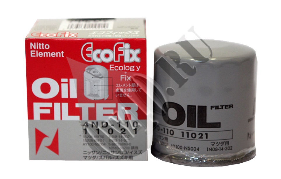

Вариантов должно быть. И не по таким лошадиным ценам.
Фильтр чисто японский Nitto 4ND110. В пределах 300 рублей.
Можно попробовать.
для НR16DE = Н4М

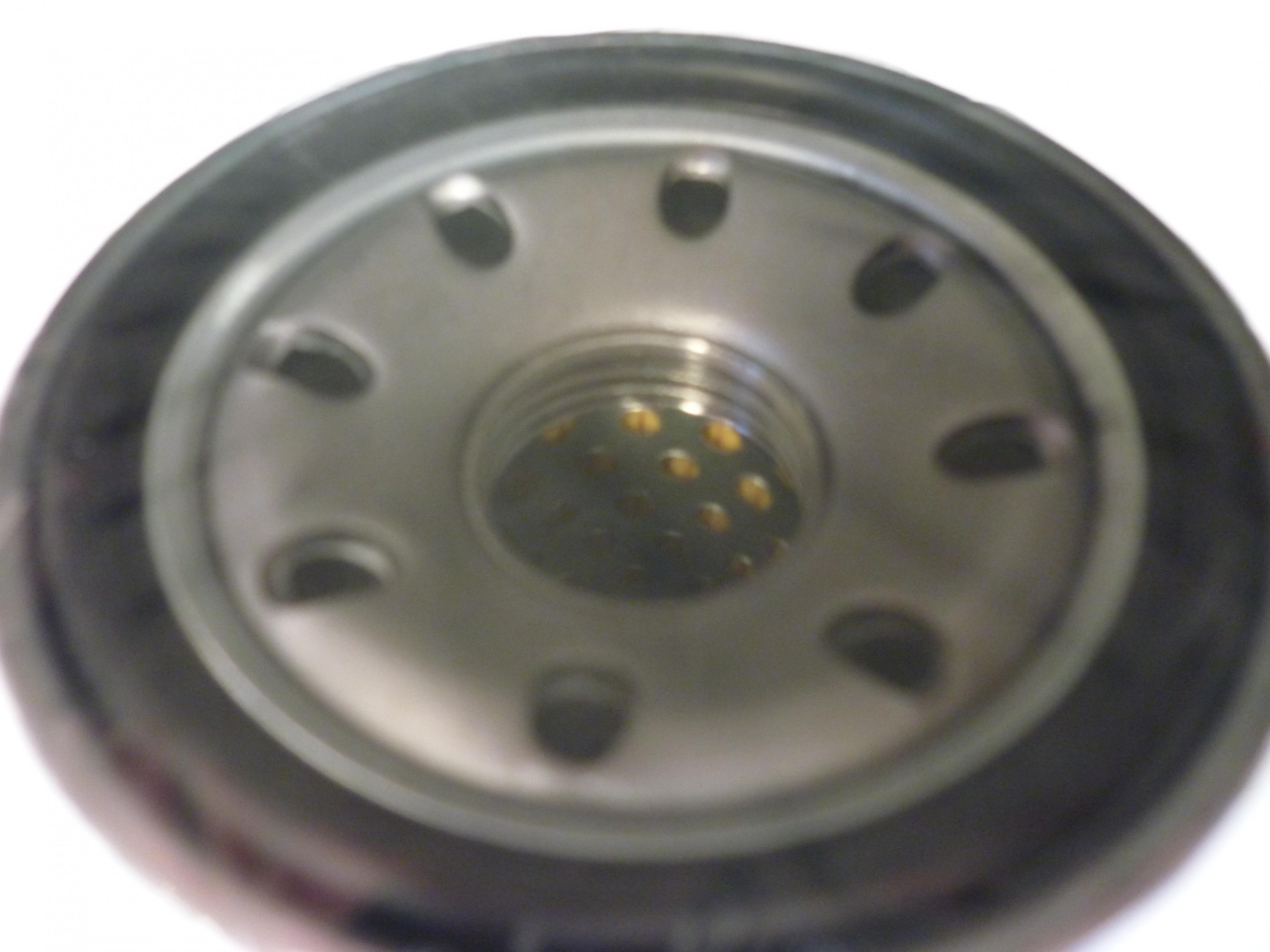

Только есть уже те, кто попробовали и потрошнули его. У него полезная площадь бумажки внутри 350 кв. см. Это почти в два раза меньше, у того что я вверху дал - 640 кв. см. И меньше, чем у самого маленького пурфлюкса LS218, который идет на старый к4м - у него 580 кв. см.
