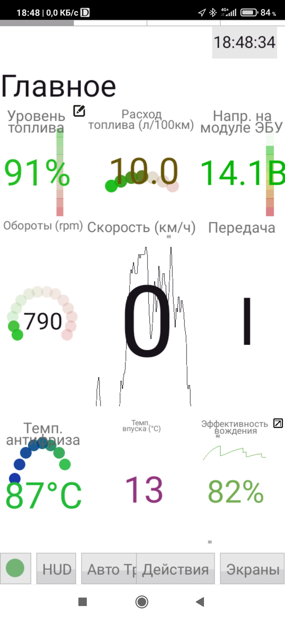

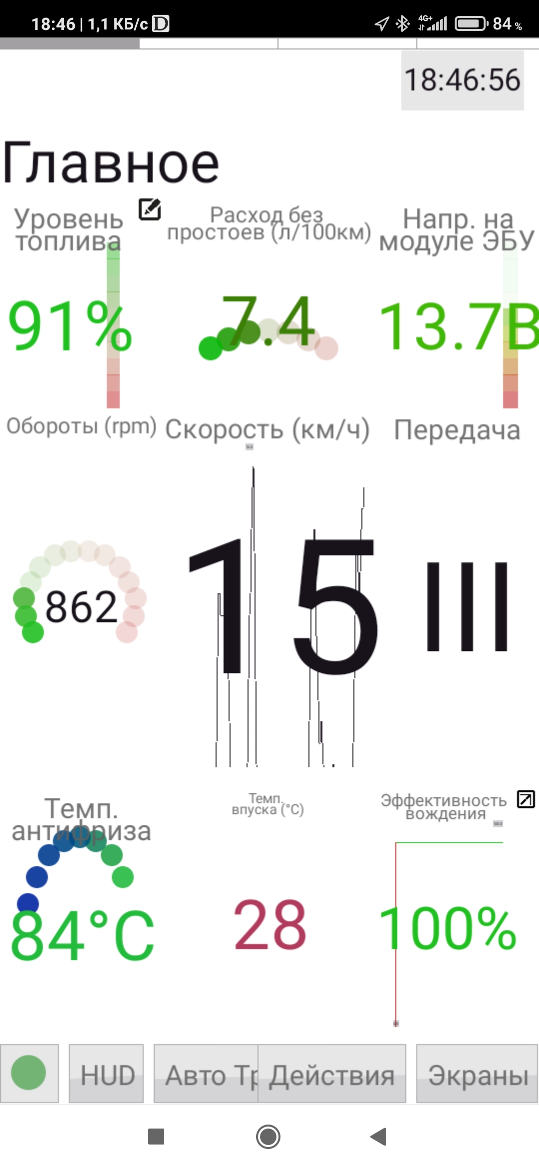

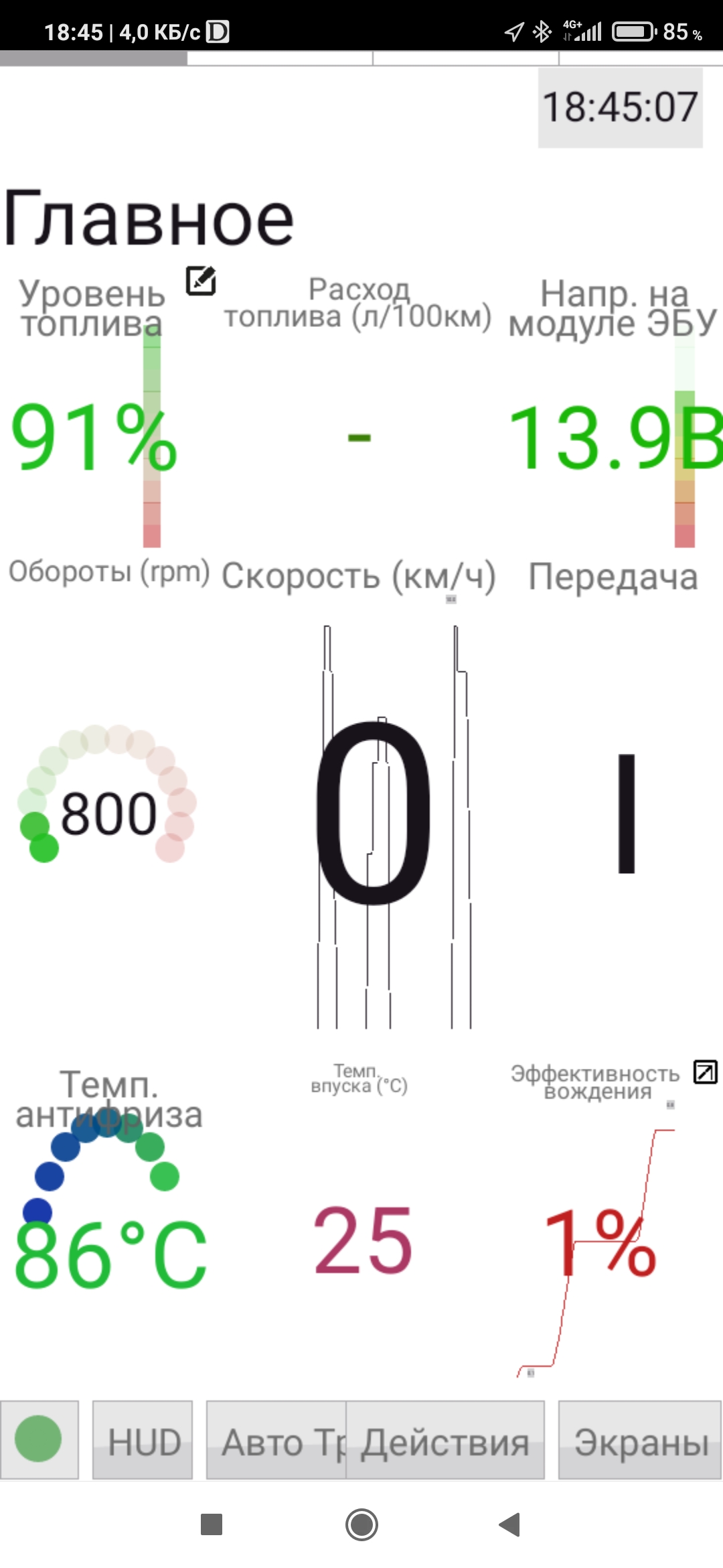

Старый 26.11.2020, 16:50   #120
Сергей159
Аватар для Сергей159
Онлайн: Сергей159 вне форума
Был(а): 18 июн 2025 08:44
Адрес: Пермский край
По умолчанию Re: Термостат дизеля.
Термостат на 89, город, пробки. За бортом от -4 до -6
Еще морда закрыта (низ и одна верхняя решетка).
Минут за 40 до этого правда "угла дал" на площадке МРЭО ГИБДД, что аж в салоне как в бане стало, но потом на холостых стоял минут 10.
ID:	130895   Нажмите на изображение для увеличения
ID:	130896   Нажмите на изображение для увеличения
ID:	130897   Нажмите на изображение для увеличения
Последний раз редактировалось Сергей159; 26.11.2020 в 17:55.
