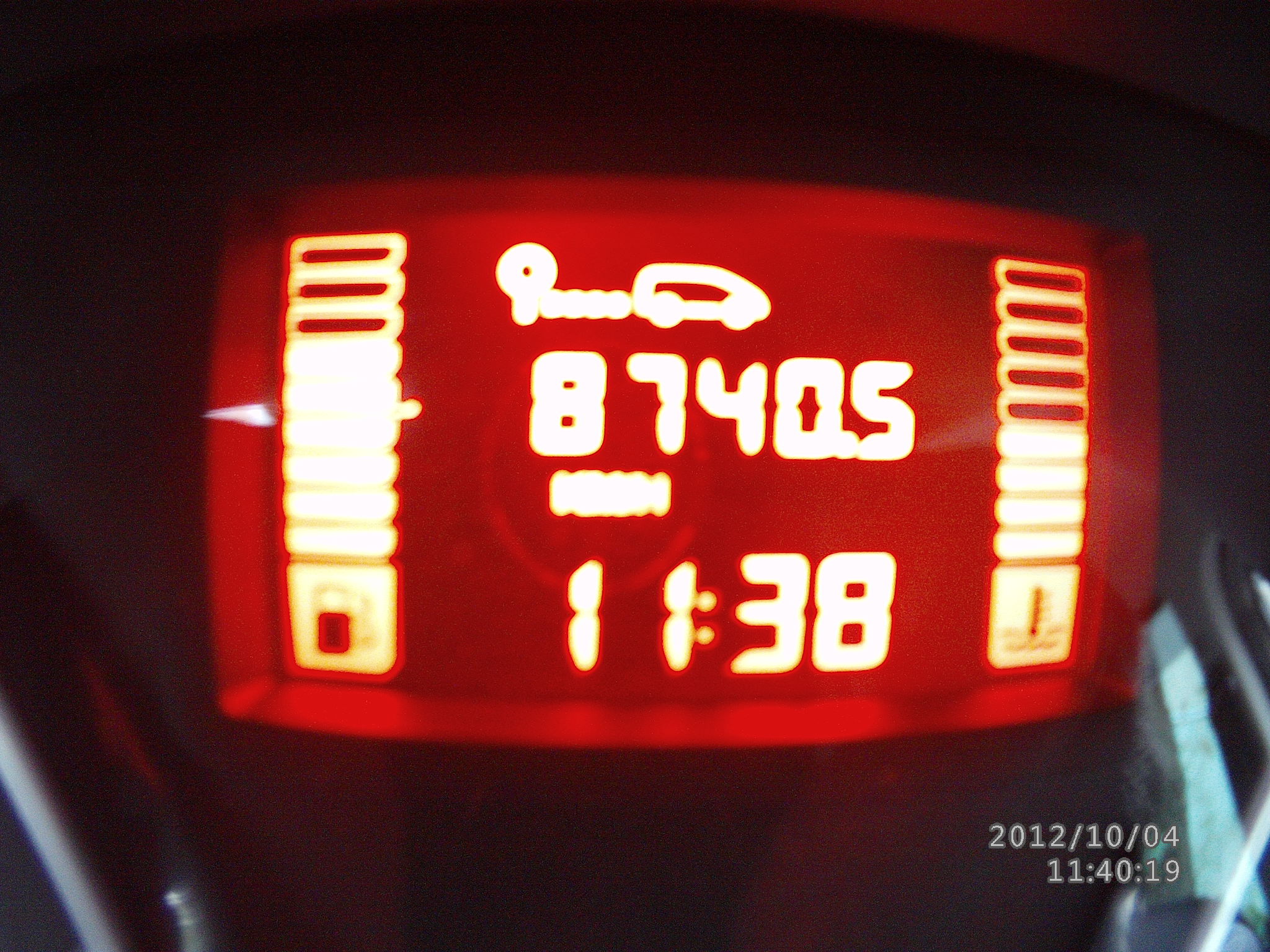

Вчера компьютер выдал космическую скорость в час  Я в шоке.
Стрелков11
у меня так же было... пока не сбросил никакие показания не пошли (расход пробег суточный)

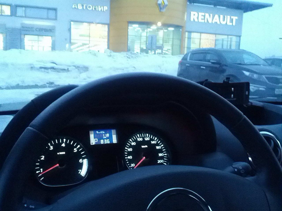

У меня вопрос по Бортовому компьютеру!
Я первый раз имею дела с панелью Рено.
Как переключаются информация на табло в Рено Дастер?
у меня на бортовике есть только показания (Указатель топлива, Указатель Температуры, Часы, и километраж)
А вот на фото я увидел еще всякие обозначения!

В инструкции всё есть. Или потеряли?

}I{eKa 52, кнопка в торце правого подрулевого переключателя.
А подробности, да, в инструкции ))
