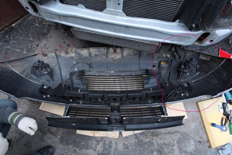

Подскажите! У меня не горят передние противотуманки. Практически не пользовался, а тут обнаружил что не горят. Проверял предохранители, там всё в норме. В переднем бампере установлена сетка, бампер снимался в другой конторе. Если подъехать к дилеру он не скажет мне фразу: Ты кто такой? Давай до свидания!
Мечты иногда сбываются, и газпром тут не причём! Duster 2,0 4х4 МКП6

Сообщение от Djack
Может разьём(общий) птф не подключили или плохо поставили,когда снимают бампер этот разьём разьединяют.

Re: Гарантия
Сообщение от vetran
ммм.... где он находится?

Сообщение от Djack
Около левой птф,Вот только подлезть без снятия бампера туда не знаю получится или нет,надо смотреть.

Сообщение от Djack
Вот фото нашел ,где-то у нас на форуме брал.В общих чертах можно понять.

Сообщение от Djack
Было так же, после установки сетки, ставили у ОД. Приехал ,объяснил. Мастер открыл капот, сверху со стороны водителя засунул руку в район ПТФ, небольшой щелчок-все горит!
