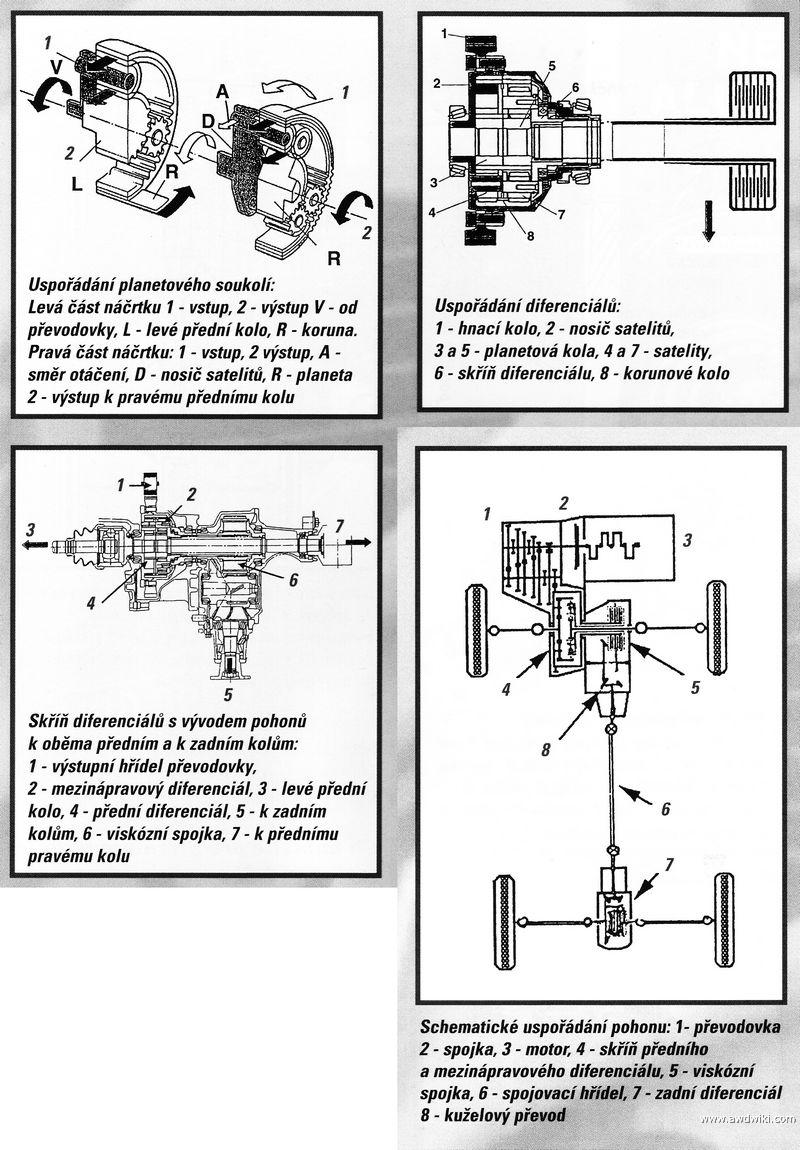

мне, конечно, как владельцу презренного недопривода, судить трудно, но здесь просто не упомянут передний межколесный дифф, тк на межосевом-муфта, задний-повышенного трения а про передний-свободный нечего сказать вот и молчат. это просто рекламная инфа, а с ссылкой Вашей-все правильно. еще помню была картинка на чешском языке с кинематической схемой можно поискать... эк Вас зацепило...

во, нашел, да и сами подумайте - куда без межколесного дифференциала спереди, даже у логана он есть
