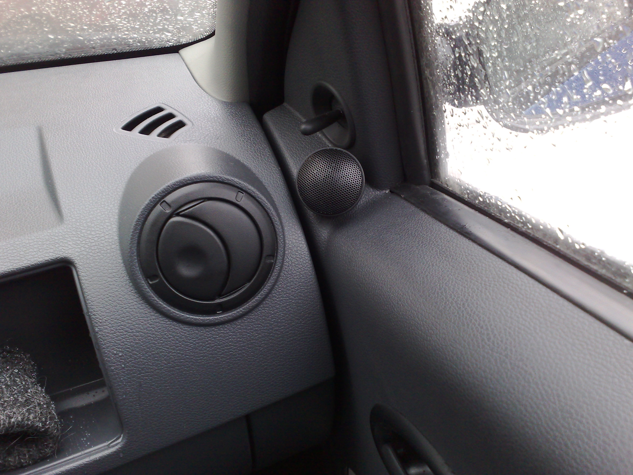

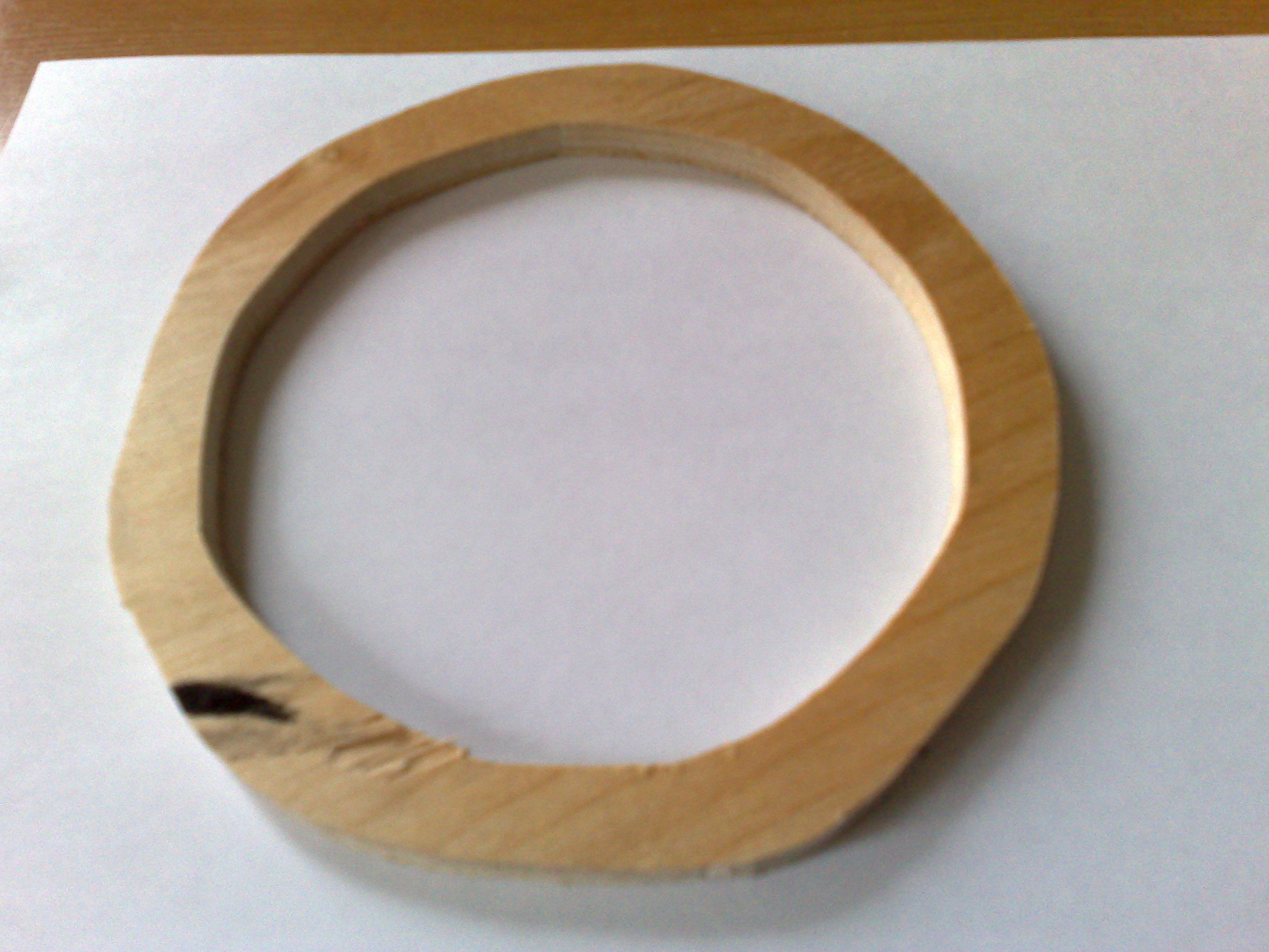

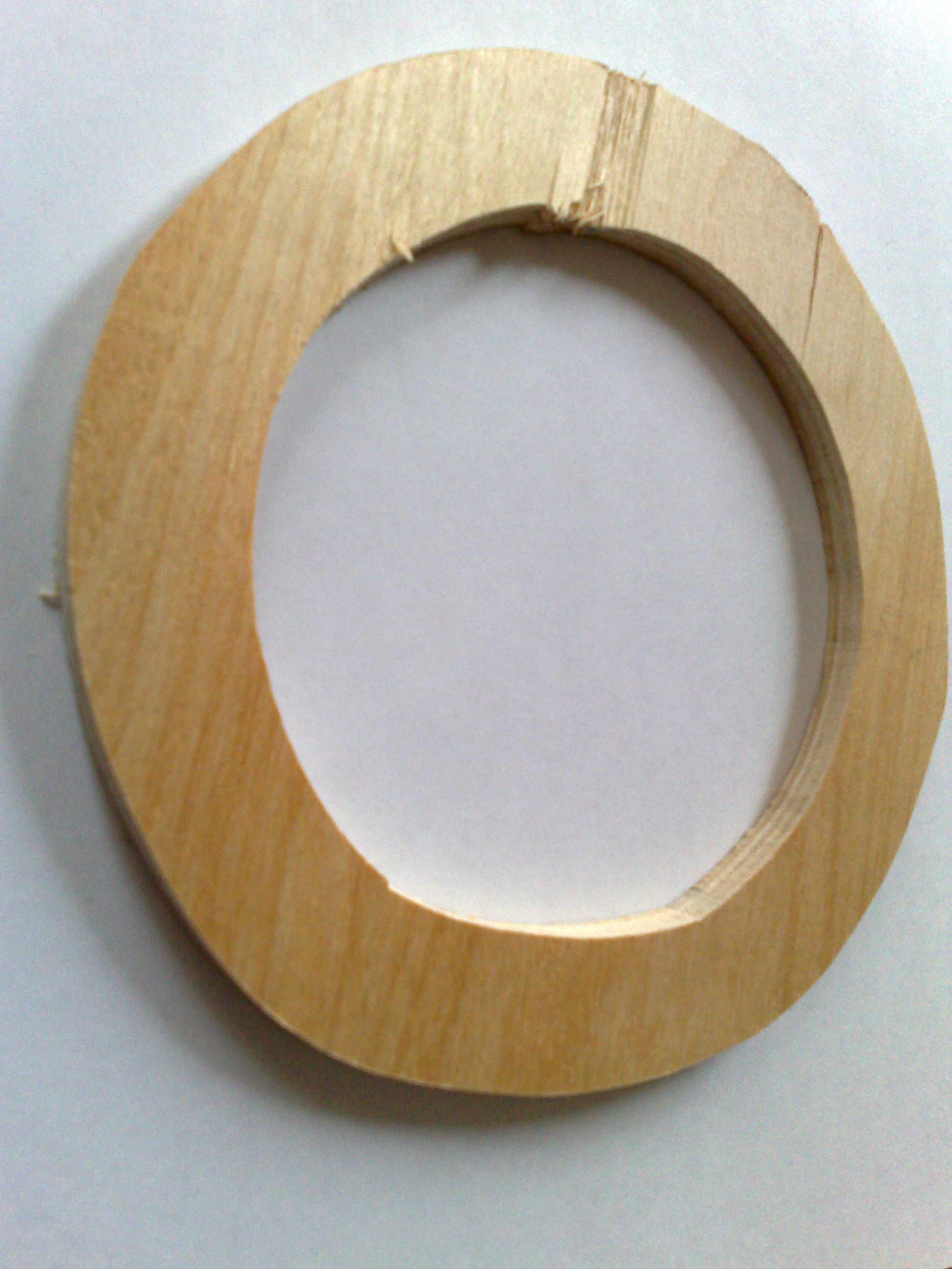

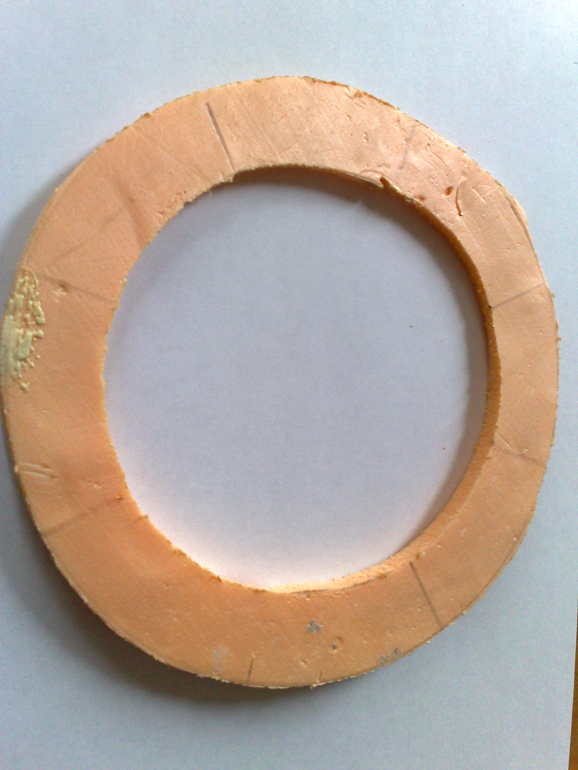

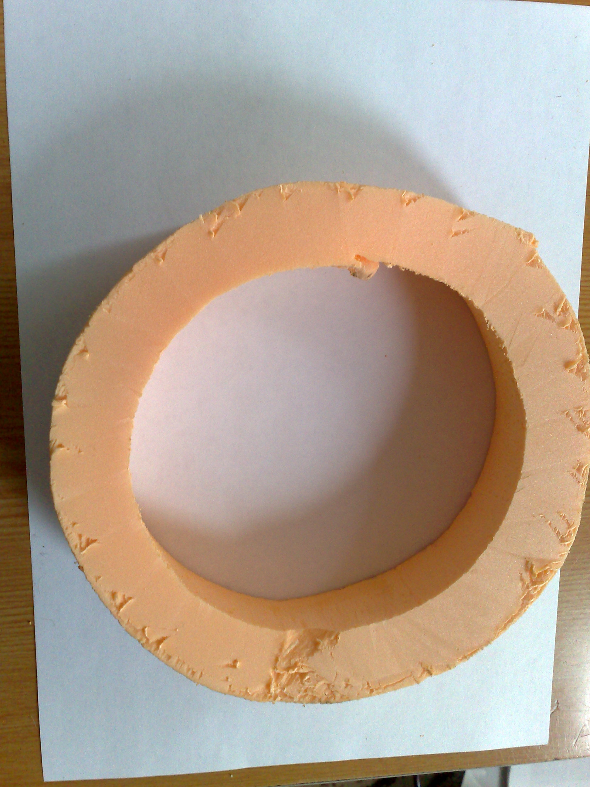

Дверь у Сандеро изнутри один в один, как в Логане. Значит установка 6.5 пройдет успешно. Отверстие в пластиковою обшивку пришлось на Логане немного расширить. Стакан выбрасывется, он с новым размером несовместим. Вырезаются два бублика из фанеры. Я сделал более сложную конструкцию, переменной высоты. Два слоя фанеры (нижний более широкий) и между ними прослойка из пористого материала разной высоты. Это для того, чтобы после прикручивания этого бутерброда к металлу, обшивка легла на него без деформации и зазоров. Плоскость обшивки и плоскость металла двери непараллельны, поэтому и бублик сделан разным по высоте. Дальше бублик жестко прикручиваем к металлу, а динамик к бублику. Вся эта конструкция сидит жестко на металле. Пищалку в углы дверей.

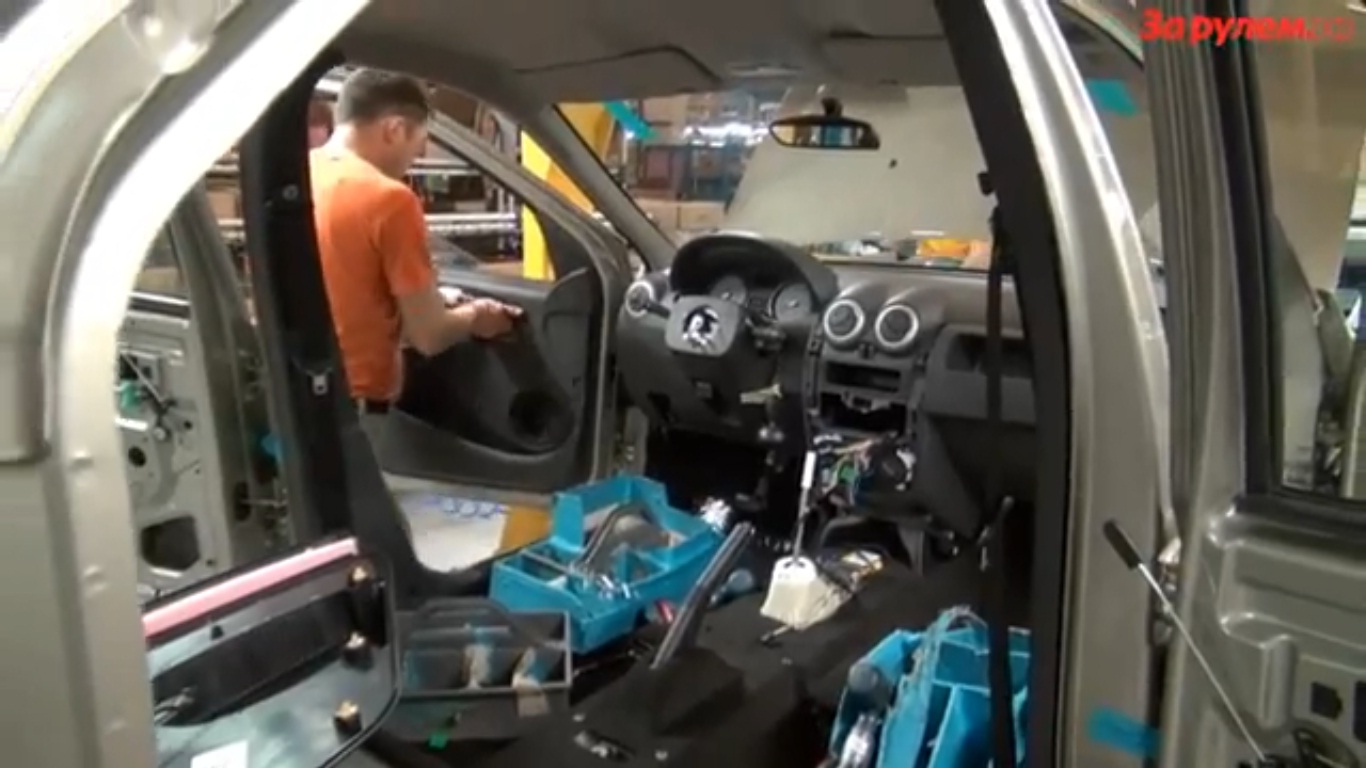

Блин блинский, магнитола стандартная все таки 1 DINовая...
Вот на этом видео http://www.youtube.com/watch?v=dYGKguZR-OE во время сборки самого рено дастер все прекрасно видно...
Придется что то придумывать с установкой Pioneer AVH-P4200DVD..

Сообщение от bodrov Посмотреть сообщение
Ага так и есть
Комментарий модератора
maslovyu:
так это не дастер!

bodrov, про 1din внутренность магнитолы по-моему уже говорилось чуть менее, чем миллион раз... собственно и в FAQ даже написано. внутри места - полноценные 2din, так что сильно сложно вряд ли что-то придется думать с вашим пионером
в начале на видео салон не ДАСТЕРА...это уже обсуждалось...
посмотрите на отсутствие бардачка над центральными воздуховодами!!!
магнитола там 2ДИН
установочное место 2ДИН
сама магнитола 1ДИН,а 2ДИН только манитор, всмысле лицевая панель
