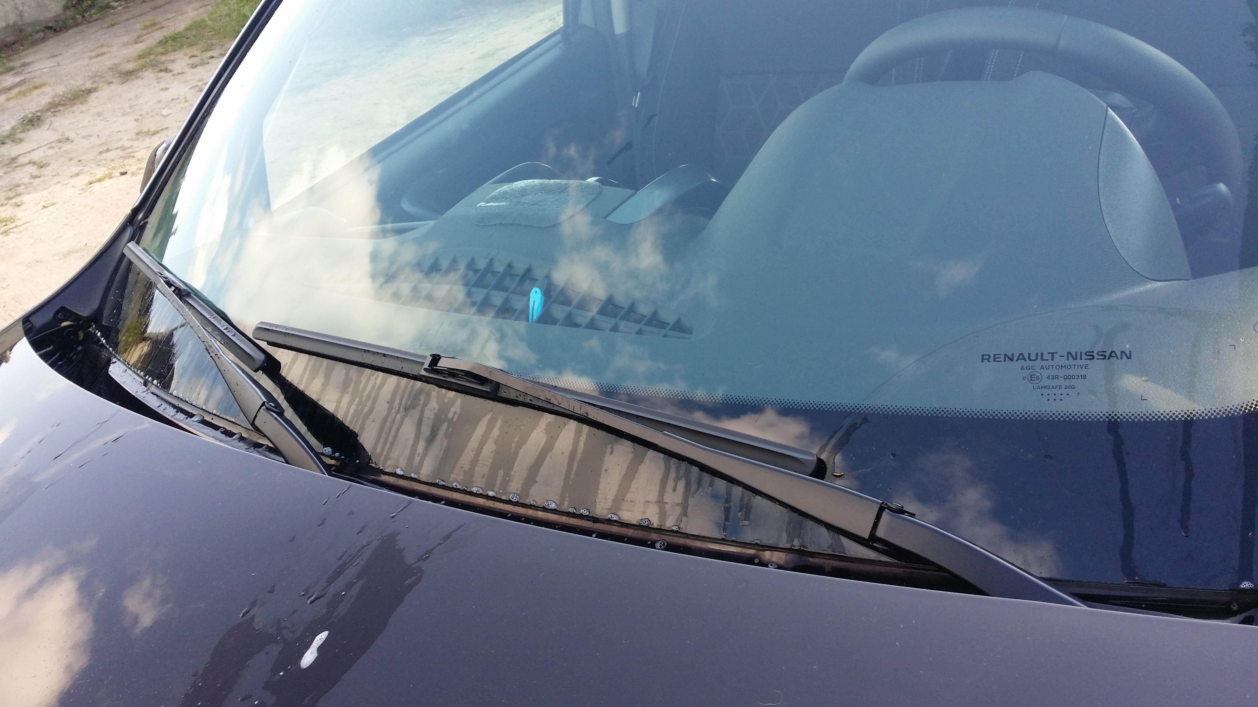

Re: Щетки стеклоочистителя.
Всем доброго!
Наконец собрались щетки, поводки и машина в одном месте. Решил менять, распаковал поводки и завис - поводки разные. Один прямой, с небольшим изгибом ближе к крюку (по Дастершопу правый), второй (левый) загнут два раза в узкой части и само крепление подвывернуто. Правый длиннее буквально на 5 мм.
Я правильно понимаю, что правый это пассажирский, а левый хитрозагнутый это водительский??
P.S. Короче вкрячили мы с коллегой новые поводки... Именно вкрячили, т.к. по другому этот процесс не назвать...
1. Поводки хоть и кривовато, но подходят, но они не от Дастера - у дорестайла совершенно другие поводки. Данные поводки (ASAM) другой формы, у них значительно короче лапка крепления и отличается само посадочн6ое место. В родных поводках посадочное место из металла с насечками, тут же без насечек и вроде как из пластика - т.е. есть опасения, что поводки может провернуть на штоке в самый неподходящий момент. По длине поводки примерно такие же как и дорестайловые. На упаковке поводков ни слова про Дастер, там только Сандеро и Логан, так что в Дастершопе мягко говоря "малость слукавили"
2. Страшно мешало жабо. Если бы не товарищ, я даже не знаю смог бы я это собрать - страшно хотелось это жабо нахрен оторвать. Заодно выяснилось, что цельное жабо, с глубокими "карманами" в местах крепления поводков, это зло. В этих "карманах" столько всякой гнили уже набралось, а машине нет и пол года.... боюсь представить, что там зимой будет....
Так же водительский поводок в одном месте при движении задевает жабо с неприятным скрипом....
3. Поводки мы поставили наоборот - "правый" на водительское место, а более кривой на пассажирское. Думаю сделали правильно, в результате водительский параллелен капоту, а вот пассажирский стоит под бОльшим углом, чем было ранее. Если бы так раскорячило водительский ИМХО было б не хорошо.
Пассажирский поводок ниже уже не опустить - щетка 50 см нижним концом ложиться на резинку крепления стекла.
Так что сами поводки как эконом вариант вполне, но не в Дастершопе, а в Автодоке. За 250 р. их можно два раза в год вместе с щетками менять

Niko971, недавно ставил точно такое же жабо, как у Вас на фото, изматерился весь, не мог надеть гайки на поводки , из-за "карманов" очень неудобно. Поводки стоят фирменные, рейсталинговые, но щетки установились точно как на фото, правая немного вверх. Думаю она примерно так и стояла, лично меня это не смущает.

Сообщение от Niko971
... За 250 р. их можно два раза в год вместе с щетками менять
Они ещё небось на подымаются вертикально, капот мешает?
Ничего, не очень положительный результат - тоже результат. Обрати внимание на шнивовские, выше в теме писАли, судя по фоткам - вполне себе вариант. Или на разборках поищи эти
В каталоге АСАМ дастеровских поводков мне найти не удалось, нет их там, только эти, логановские...
Всем доброго!
Сообщение от Виктор С.
У меня, судя по следам на стекле от родных, она встала под другим углом. Может это вызвано размером щетки в 50 см, родную не мерил.
Сообщение от bubba
Они ещё небось не подымаются вертикально, капот мешает?
да, поднять (откинуть) их можно будет только подняв вертикально поводки. Мешает в моем случае жабо, но может и капот будет, не смотрел.
Сообщение от bubba
Я же и писал
Обращать внимание на что то другое теперь не имеет смысла. Играться уже нет средств. Да и лезть туда лишний раз из-за жабо нет никакого желания. Теперь только со сменой жабо :bv
Родные поводки оставил, надеюсь придумают переходник в ближайшее время
