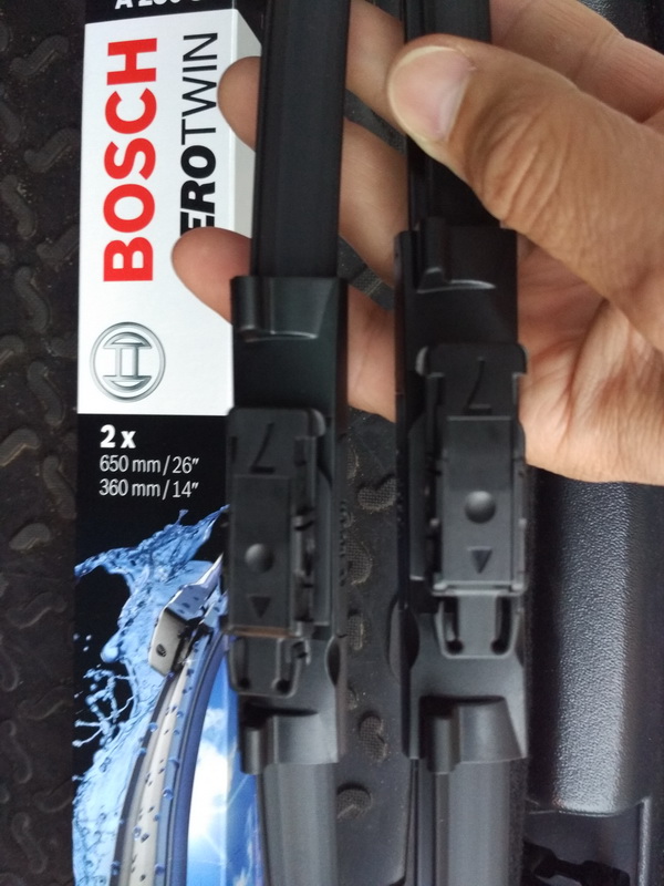

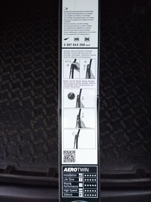

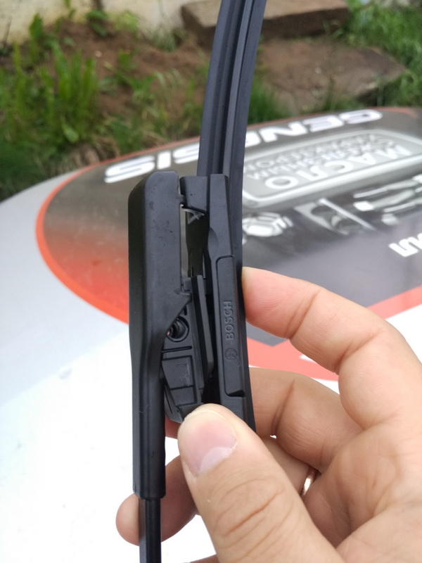

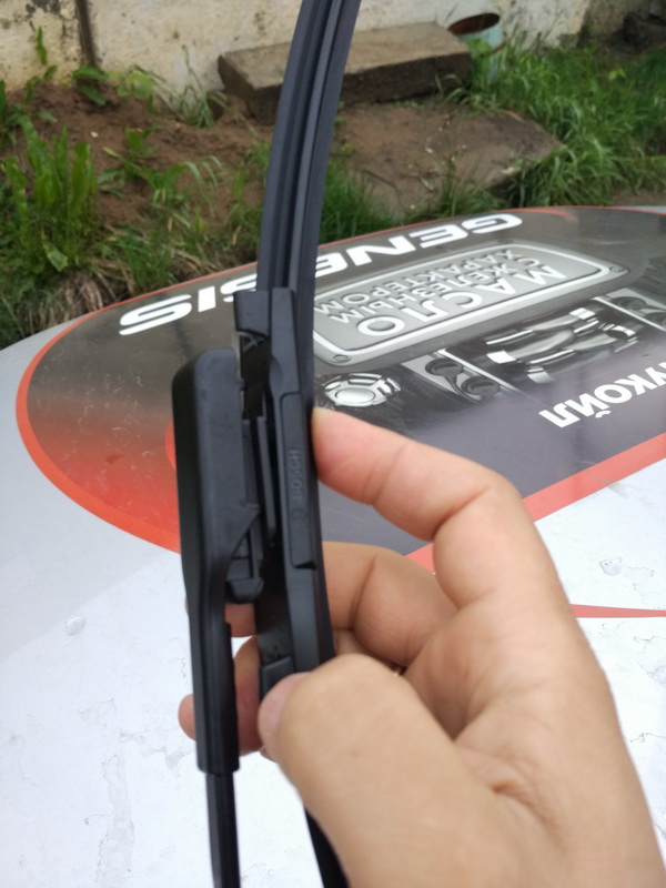

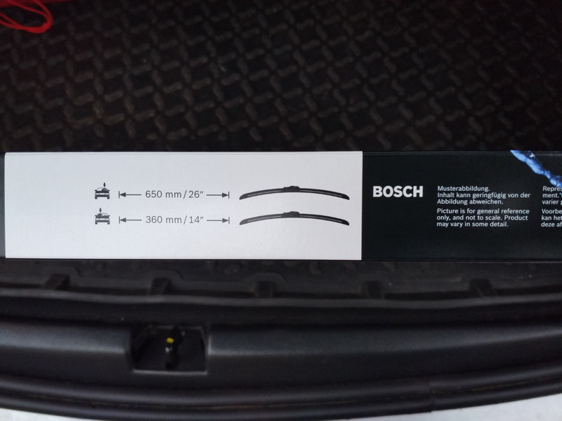

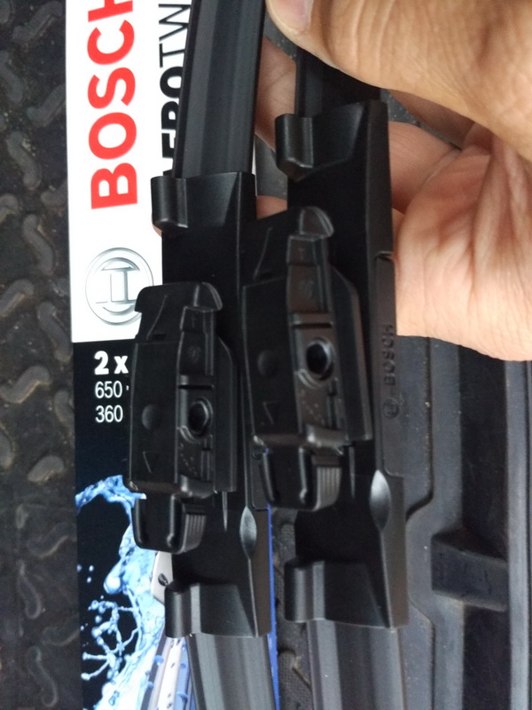

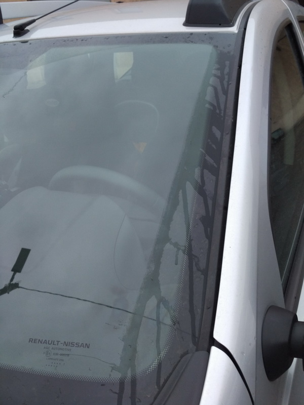

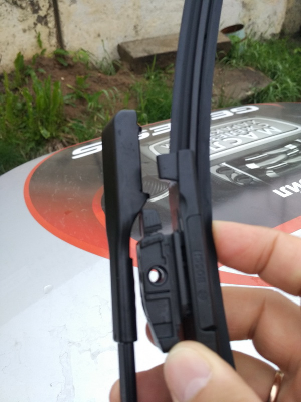

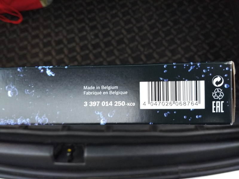

Дастер 2017 года апрель, щетки стали полосить уже через месяц, с новым крепление столкнулся уже после покупки дворников под крюк, ну да ладно...
В итоге нашел только дворники для Каптур Bosch 3397014250, 65 см и 36 см.
Надеваются не так как родные дворники, смотрите инструкцию на упаковке. Я поставил только водительскую, проблем нет. Цена за комплект около 1 т.р.

Крепление это бош обозвал VATL5.1, оно компактнее, чем крепление крючок. Переходник же не получится компактным. Если нужны именно крючки, то замена поводков, думаю, будет правильней.

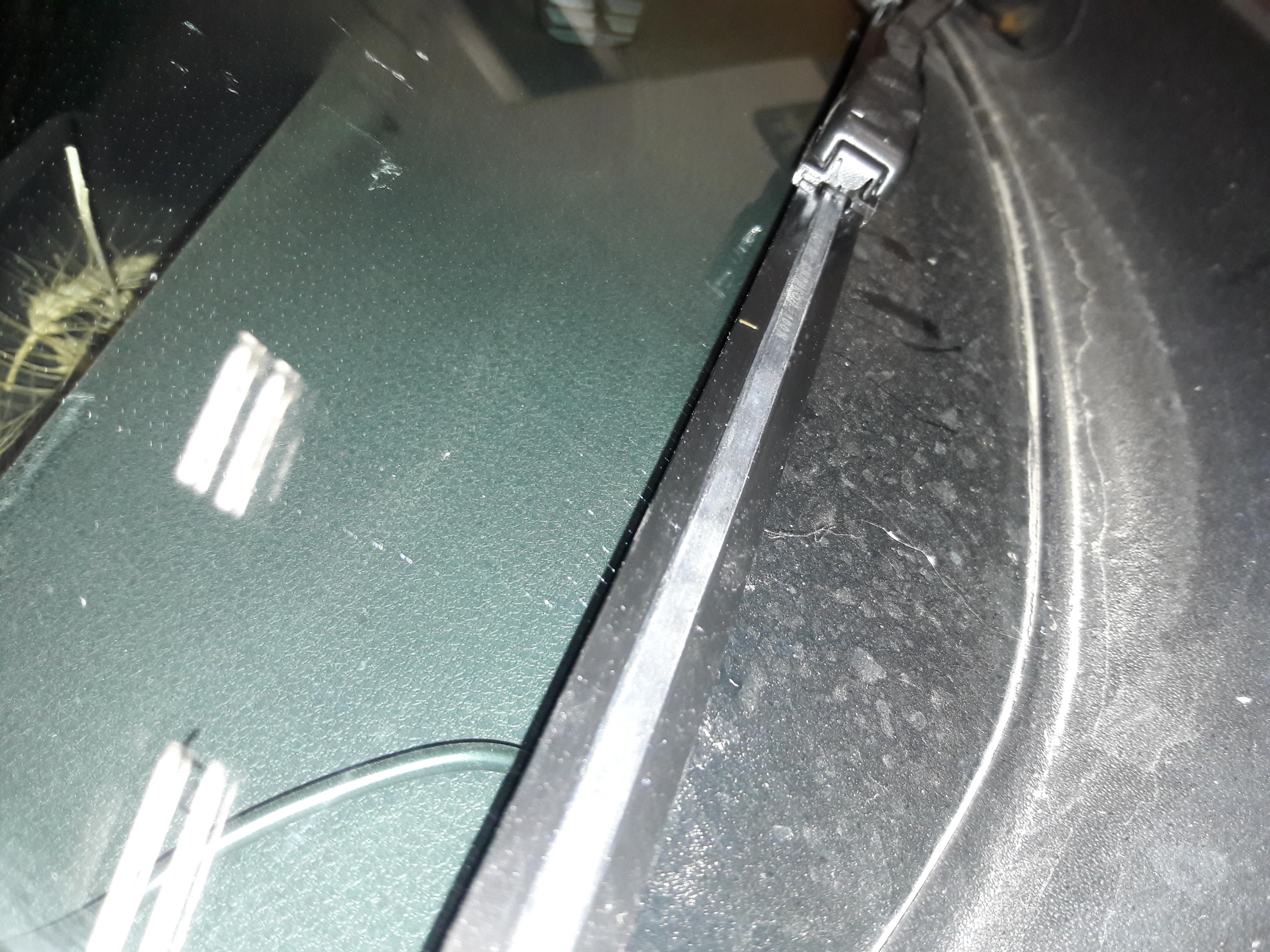

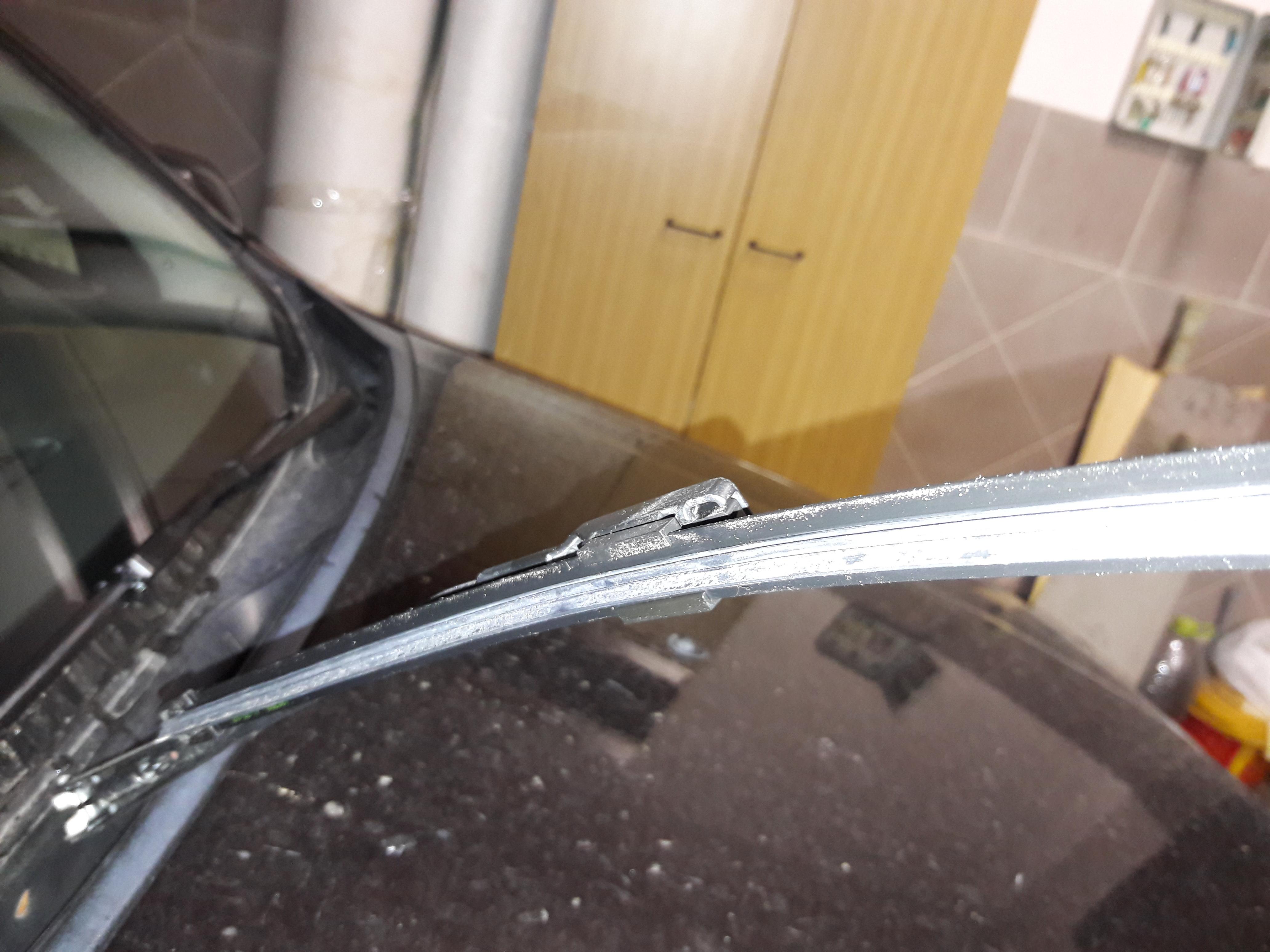

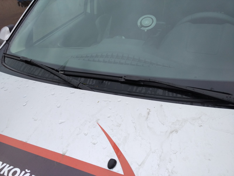

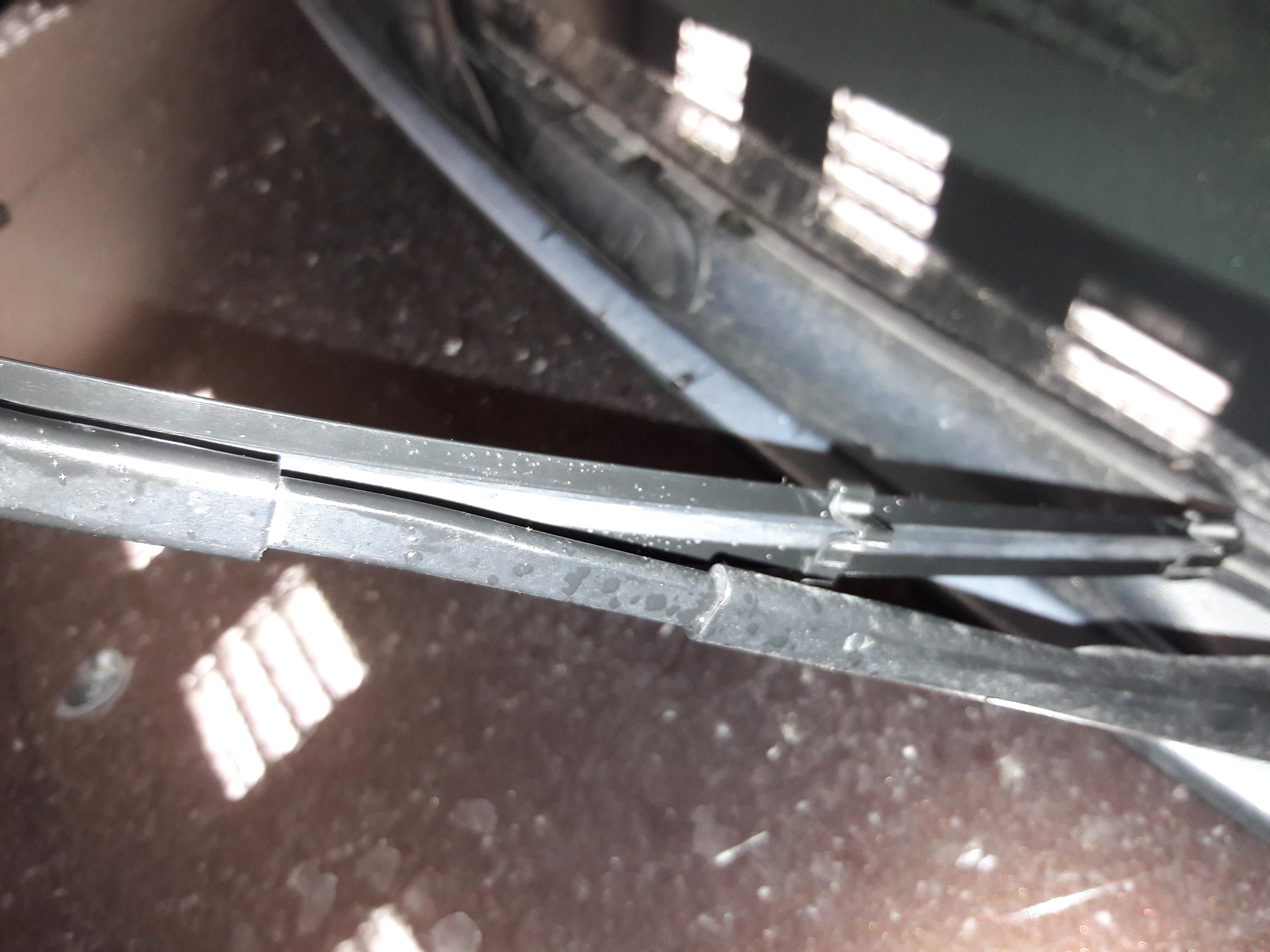

Значит вариант хард-мега-бомж. Поменял резинки в дворниках на простые сторублевые универсальные, типа хорс. А потому что старые вытерлись за 4 месяца в ноль, на новые 2 тысячи отдавать совсем не хотелось и потому решил попробовать сначала колхоз лютый. На удивление он вполне удался, стекло вытирается вполне достойно. Для замены надо немного сноровки, терпения и что-то скользкое. Мне первым под руку попался баллончик с силиконом.
Выглядит теперь это так:

Но думаю дальше поменять поводки на с крюками, если под этот крепеж аналогов по адекватным ценам не появится, либо опять поменяю резинки в этих. Но за копеечные дворники по 2 тысячи отстегивать у меня желания нет никакого, которых хватило на 4 месяца, да и то по сути 3, потому что четвертый месяц уже они толком и не терли.
