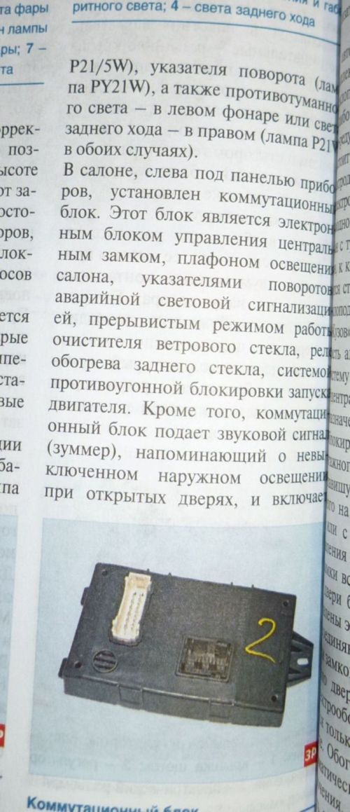

Сообщение от U-2
А коммутационный блок?
А коммутационный блок - слева под панелью приборов:
кликабельна
Описание демонтажа
Извиняюсь за ОФФ!
