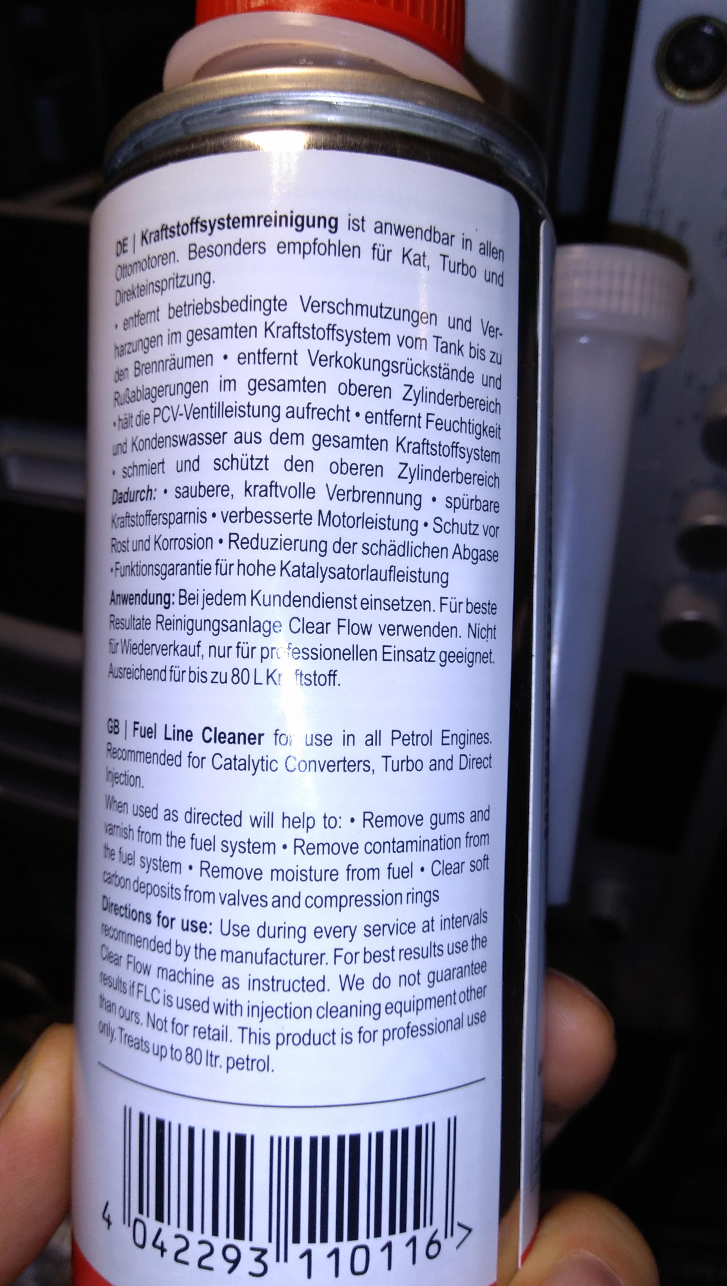

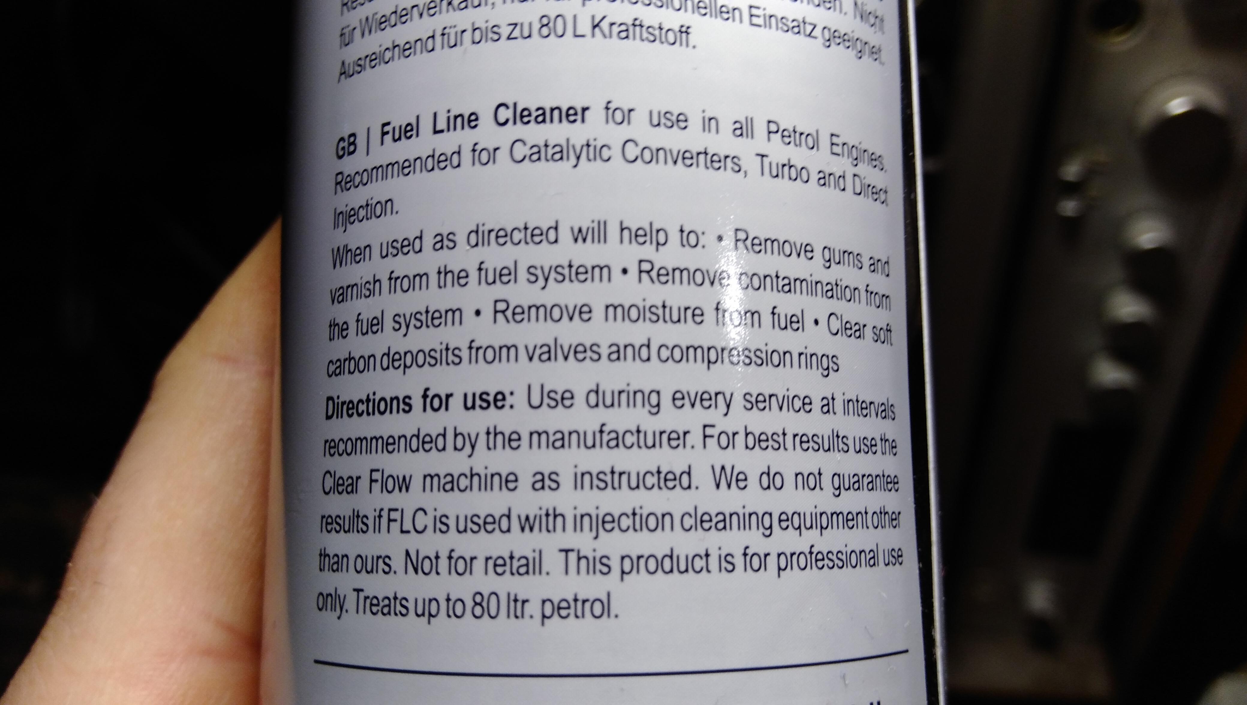

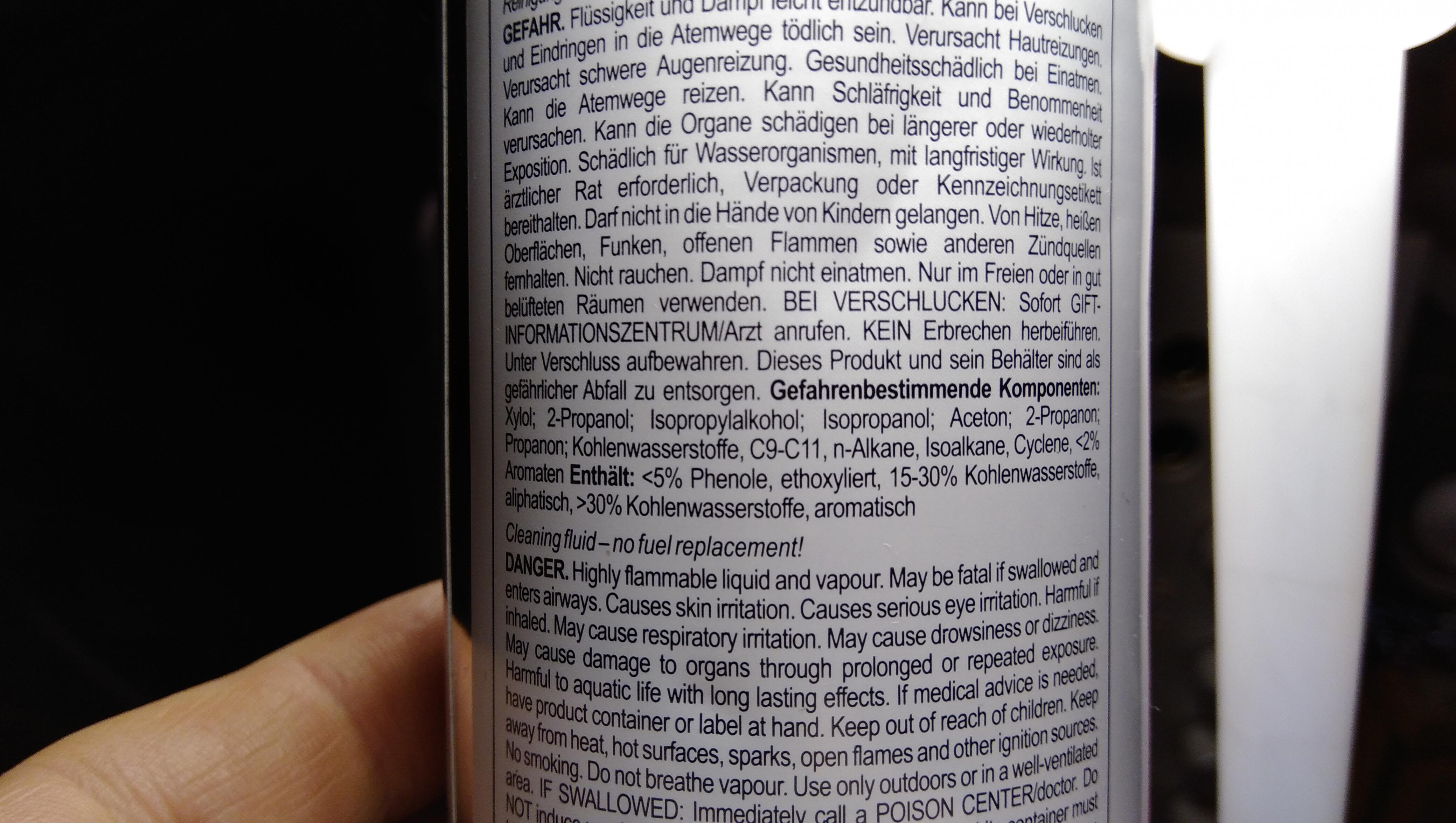

Re: Ацетон в бензин !?
Сообщение от andimorgan
hiker51, Я в гейропах не живу и банка сверлённая у меня тоже. Но, вода с глушака льется не дуром! Обычно много воды бывает из за погоды. Летом намного меньше, в сухую погоду. А в другие времена её полно!
Разница в бензине есть, и она существенная, в Финке и Швеции воду гонит, а в Норвегии как на нашем, был пробег сразу по 3 странам в течении месяца, погода была стабильная, летом, июнь-июль.
Пришла баклажка PROTEC P1101 FLC: https://www.autodoc.ru/man/5889/part/p1101
По составу: ацетон, изопропиловый спирт и что-то жирное, типа сольвента, очень медленно испаряется жирный остаток, по крайней мере ведёт себя как сольвент или уайт-спирит.
По запаху преобладает ацетон (40%), изопропиловый спирт (20%), сольвента (20%) + что-то ещё, так на вскидку покурил
Картина маслом: стоят четыре баклажки с химией, прикладываюсь поочерёдно к каждой
В баке на 30 литров пока залито 150мл , проехал около 10 км , пока до движка ещё не дошло (два топливных фильтра + магистрали)
Сообщение от zhiv
Почти ТЫСЯЧУ рублей
Ну да, стоит для ацетона дохрена
Сегодня проехал по трассе 90 км, дал хорошо просраться на 3000, долговременная из -1,6 в 0,0 постепенно ушла, пропуски по цилиндрам выровнялись (у меня нет торможения двигателем, - прошивка Паулюса 3года стоит, она её отключает почти совсем, появляются при сбросе газа, езда накатом)
Расход долговременный с 11,4 упал до 11,1 л за сегодняшний день.
На работу, с работы по Ленинградке с нормальной скоростью добираюсь,
Местность у нас - сопки, постоянные хорошие перепады высот и повороты, отсюда и расход больше чем в средней полосе.
После, как искатаю весь заливочный объём на 80л отпишусь о результате промывки топливной.
Весной сам коктейль буду бодяжить.
На 50л бензина 250мл бодяги.
100мл ацетона, 100мл изопропилового спирта, 50мл угольного жёлтого сольвента, такой замес будет, дёшево и сердито.
Брал Протек чисто из любопытства и почитать состав в оригинале.
Да и проверить собственно на себе.
P.S. Приход тоже есть, тут две составляющие: форсы стали лучше работать, кетоновая добавка слегка бензин подправила.
