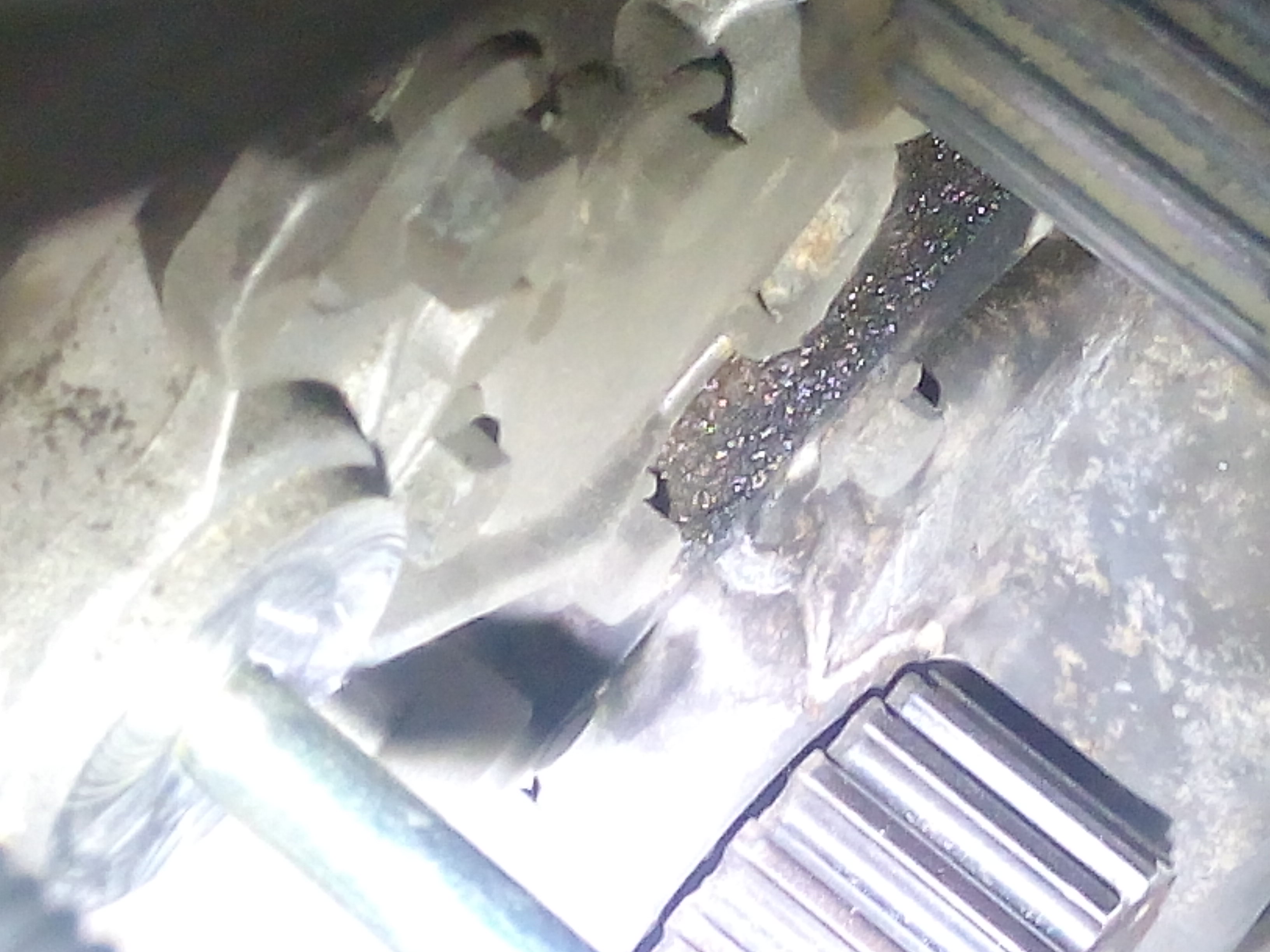

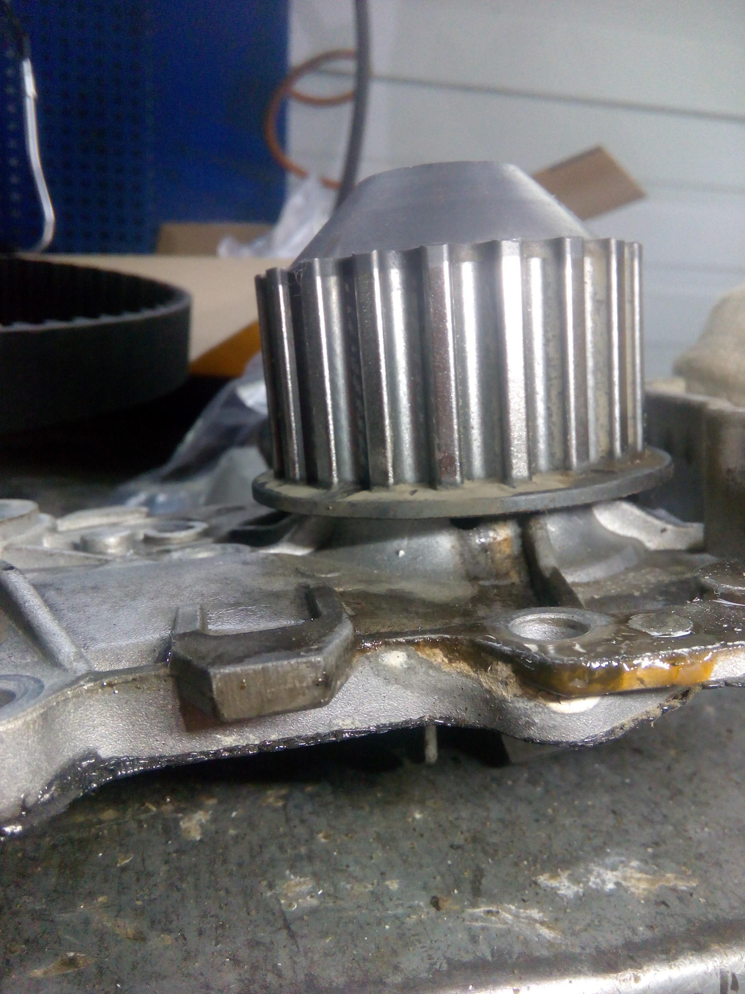

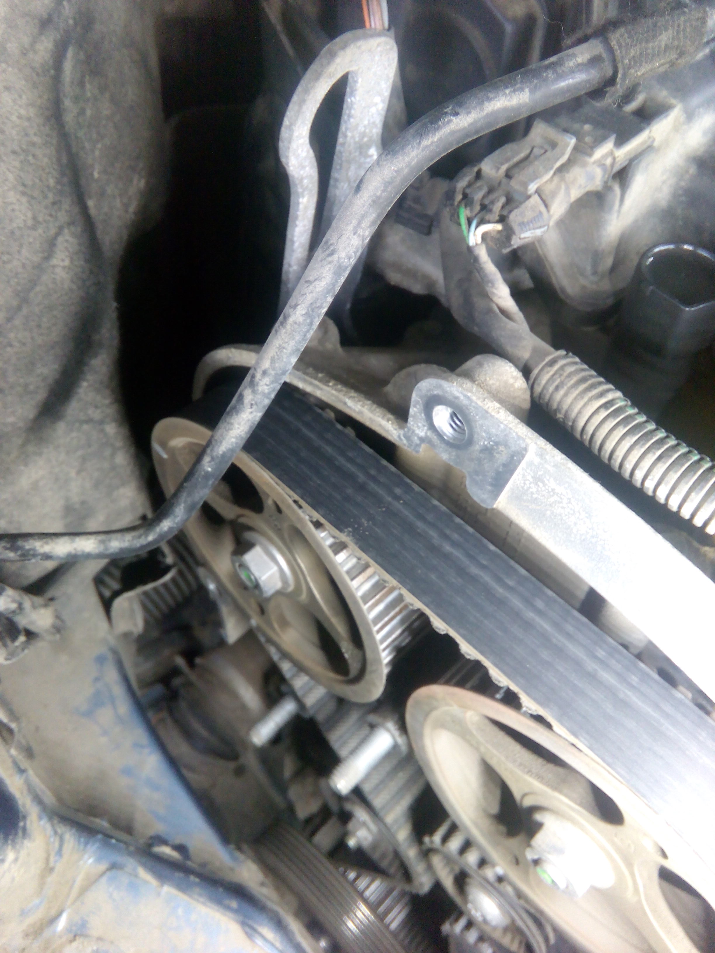

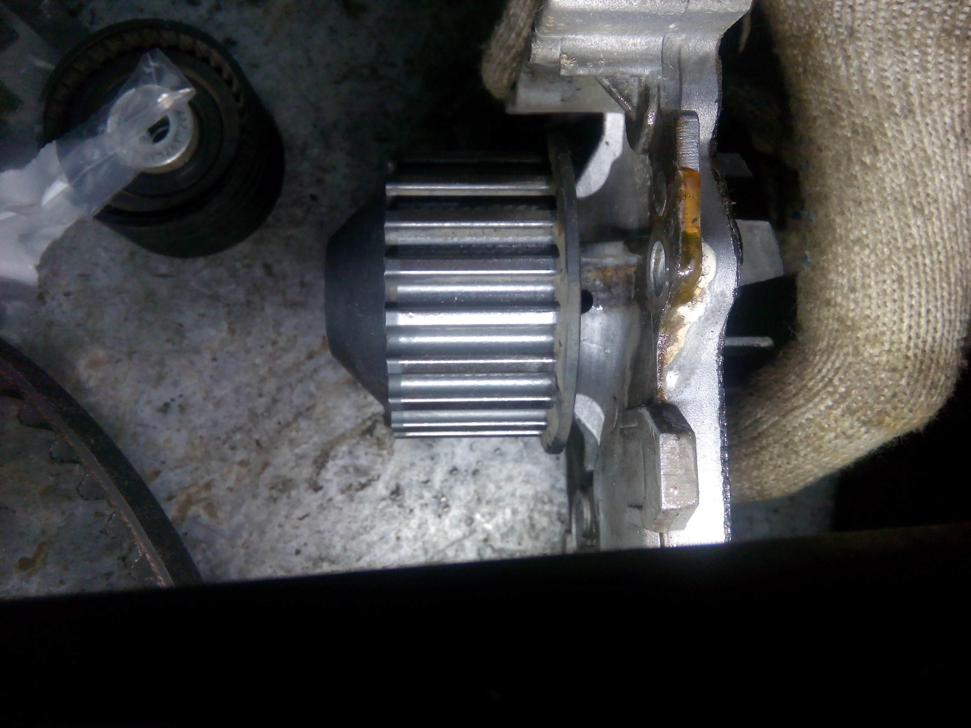

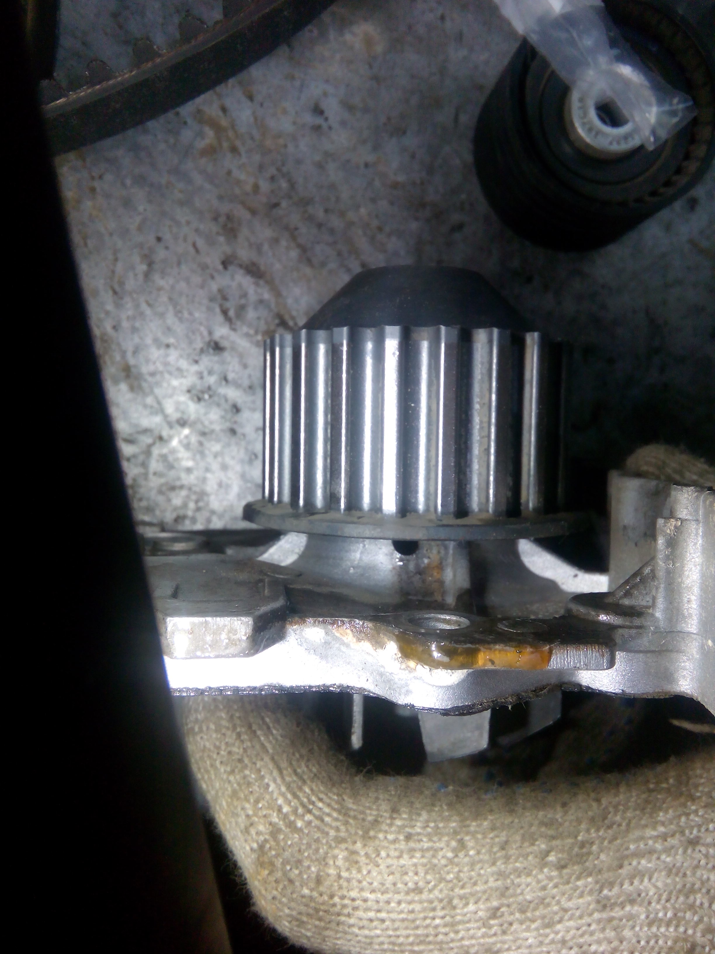

Приветствую, хочу с Вами поделиться сегодня снял ГРМ+помпу фирмы Gates. Суммарный пробег 15 тыс.км. Причина снятия: посторонний шум. Выявлено три неисправности. При нажатии на ремень в районе шестерни распредвала, проявляется характерный скрипучий звук, видео прилагаю. 2. Обнаружен посторонний звук, он был от натяжного ролика, внутри стоит пружина при совмещении руками стрелки с окошком (целью) появляется характерный звук щелкающей пружины, т.е. при демфировании и проявлялся данный звук. 3. Текущая из дренажного отверстия помпа, даже дорогу антифриз набил. Фото прилагаются. Что скажите? Сейчас поставил ГРМ Continental, помпу Valeo кстати идущей с железной прокладкой, как в оригинале, у Gates материал не металл типа паронита. Отличия неба и земля видео работающего мотора выложу чуть позже. Буду разбираться с инженером по гарантии, о результах сообщу позже.

Logist Вы уже меняли помпу,и какая причина замены?Какой фирмы стояла изначально?
---------- Добавлено в 12:43 ---------- Предыдущее написано было в 12:36 ----------
И еще,я правильно понимаю ,что у вас комплект +помпа от Gates(результат их использования вы описали),инженер подтверждает что детали оригинальные?
