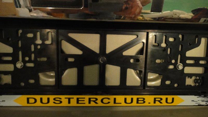

Снял обивку крышки багажника
1. В нише два самореза торкс. Открутил их.
2. Руками отодрал накладку ( она на пистонах )
Вид изнутри
Подобрал два болта, две шайбы, гайку.
Рассверлил штатную дырку. И прикрутил рамку
вид изнутри
Дырки "от АВАНТАЙМА " не совпали с дырками в рамках.
Времени заняло около 15 минут, что мешало в АВАНТАЙМЕ это сделать сразу... а не сверлить новые...

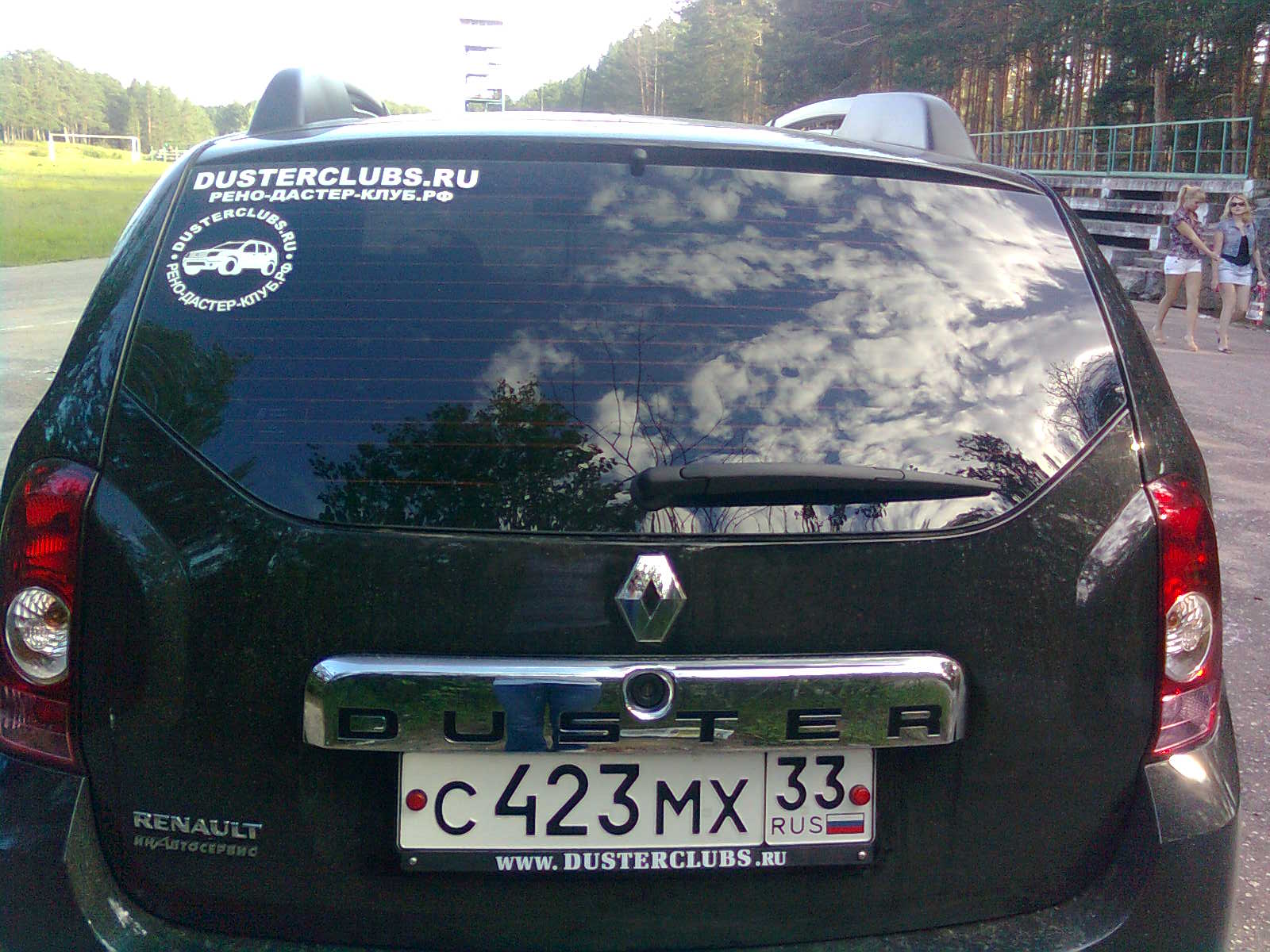

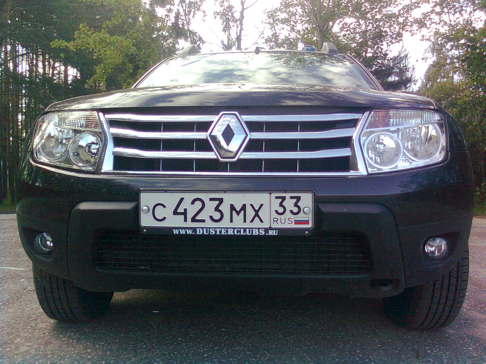

У Кубика способ самый надежный и правильный, так как рамка прикручивается к стенке багажника болтом с шайбой и изнутри – гайка. Но для тех, кто боится разбирать крышку багажника изнутри – есть способ проще и быстрее. Для этого купил заклепки крокодила для обивки внутренней обшивки Волги или Газели. Диаметр пластмассовой заклепки должен быть больше отверстия, просверленного ОД в двери багажника. Шуруповертом (дрелью) рассверлить имеющиеся отверстия под больший диаметр под пластмассовую заклепку. После этого обрабатываем отверстие битумной краской, вставляем заклепку без пластмассового гвоздика, ставим рамку, и вместо гвоздика заворачиваем саморез (отверстие пласт.гвоздика – 4-ка, заворачиваем саморез 6-ку). Таким образом, усы заклепки изнутри двери расширяются и прекрасно держатся. Затем приворачиваем номер к рамке декоративными болтами.
Я ставил рамку, выданную ОД в сервисе. Затем отломил нижнюю планку рамки Клуба, очистил изнутри выступающие части, кроме средней большой пимпочки. Под нее в штатной рамке высверлил отверстие обыкновенным ножом примерно д.8 мм, на клубную планку наклеил 2-х сторонний скотч и прикрепил планку на штатную рамку, вставив пимпочку в отверстие посреди рамки. По краям приклеенной планки закрепил небольшими декоративными саморезами из нержавейки.
На передний бампер, т.к. бампер пластмассовый, я взял саморезы с глубоким и широким шагом резьбы, т.к. с мелким шагом резьба рвет пластмассу. И закрутил также, как и было у ОД, только другими саморезами. Клубную планку от рамки приделал также, как и на задний номер.
Р.S. Получилось много слов, но делается быстро и легко на самом деле.
В результате получилось так:

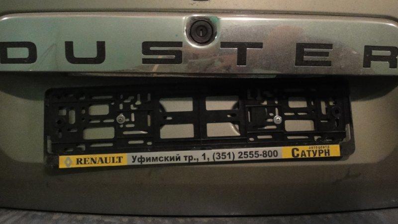

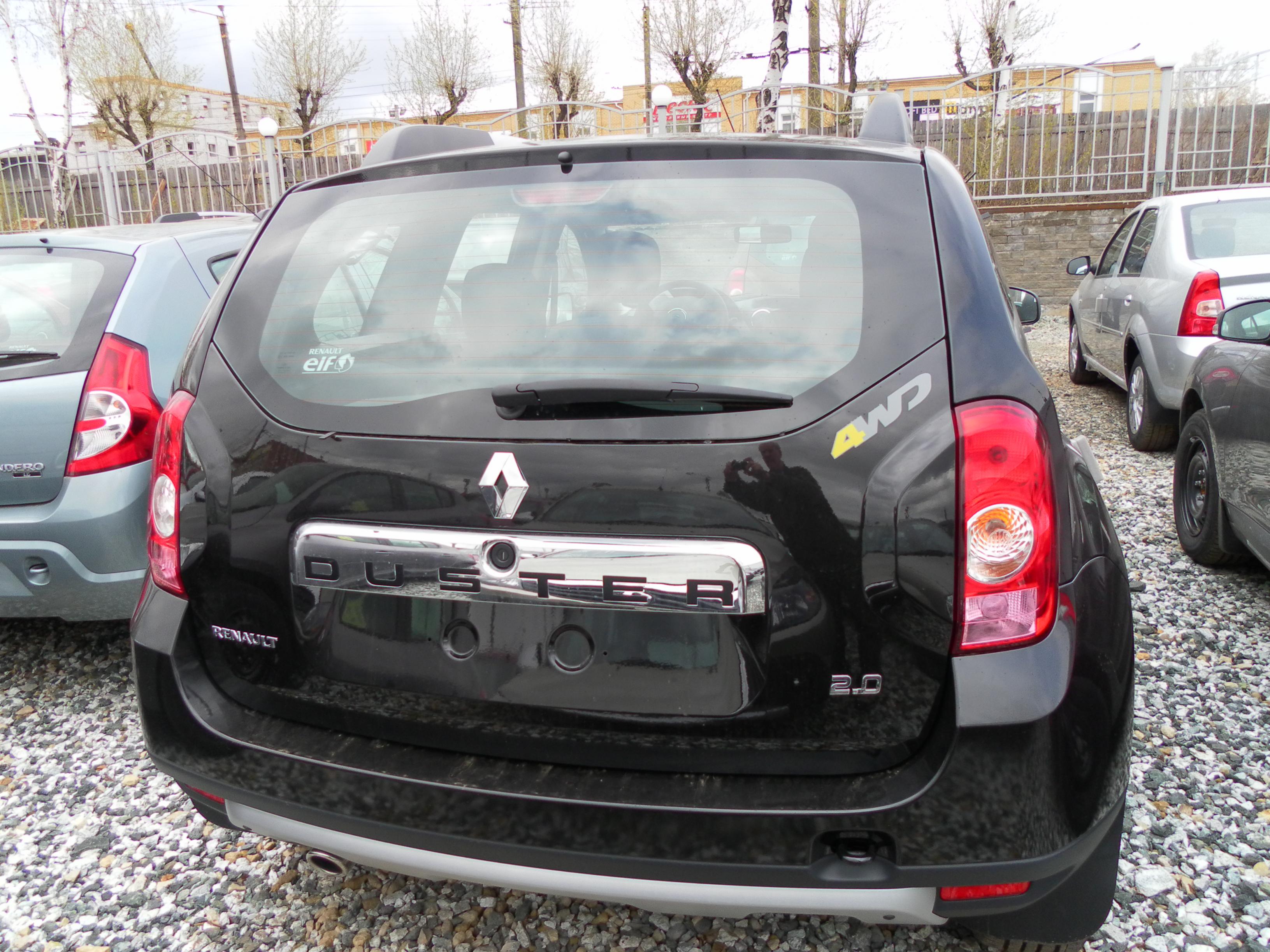

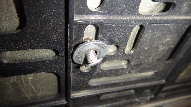

Жена зарегистрирована на соседнем форуме. Ей привезли клубные рамки. Попросила установить. Сделал без проблем. Только понадобились отвертка с битой торкс на 20, дрель со сверлом по металлу на 4,8, болты 5х20, гайки и шайбы к ним и около часа свободного времени.
ОД установил на клепки похабно (фото1,2). Результат установки (фото 3). Подробности в альбоме
