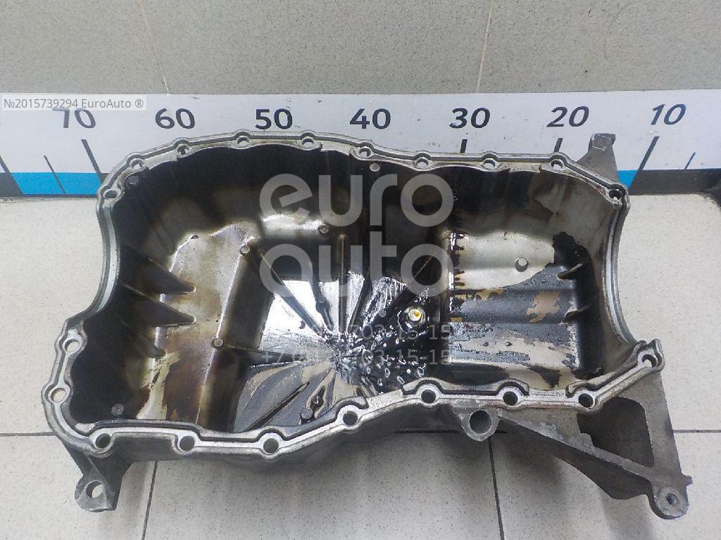

Сообщение от hiker51
Если сильно пихнуть, то к верху загнётся, а так четко в нижнюю точку упирается.
Нижней точкой может оказаться ребро поддона.

Сообщение от vov-ka
И в чем проблема?Что мешает в самом конце отбора масла, пошурудить трубкой, в прозрачной трубке особенно видно эффект,тот момент когда попал и позволяет выкачать масло "досуха"

Re: Как менять масло: сливом или отсосом
Интересно как это может все масло слиться через пробку если конструктивно она выше дна,а ребра достаточно тонкие и для откачки не проблемаи даже если какой то объем масла останется это все равно меньше чем сливать классически...
Нет там на приливе который выступает есть канавка на фото ее не видно.Я кстати когда недавно менял .прикололся и после того как слил закрутил пробку налил 1.5-2д бенза!!!! покачал машину потом слил бензин, после смены масла отсоединил сапун на первые мин 10 работы для надежности что бы пары на впуск не попали на всякий случай. Масло после 2х тыс прозрачное пока
вот канавка вроде видна https://a.d-cd.net/184e0b2s-960.jpg
https://a.d-cd.net/d9e5bd1s-960.jpg
https://nizhniy-novgorod.mashina-sho...afaebe448.jpeg

Сообщение от kval300
Нет там на приливе который выступает есть канавка на фото ее не видно.l]
Тезка там два прилива, и канавка сделана только в вверхнем. Так что нижний прилив не сливается..
Да есть канавка ,но она не на всю высоту буртика ,так что в априори немножко масла остается на дне , поэтому на пред авто чуток свежего масла лил грамм 200 пока не потечет через сливное отверстие смесь старого и свежего.

Сообщение от илдар73
Очень просто. Та часть, куда смотрит канал щупа на самом деле выше отверстия слива. Форма поддона такая. Но в действительности, если морду поставить под откос, откачать можно намного больше

Форма и внутренняя часть (ребра, перепады) поддонов для бензинок и дизеля (к9к 858) сильно отличаются? На фотах выше к какому поддон?

Сообщение от Madi
Дизельный....

Сообщение от Madi
К двигателю F4R .
