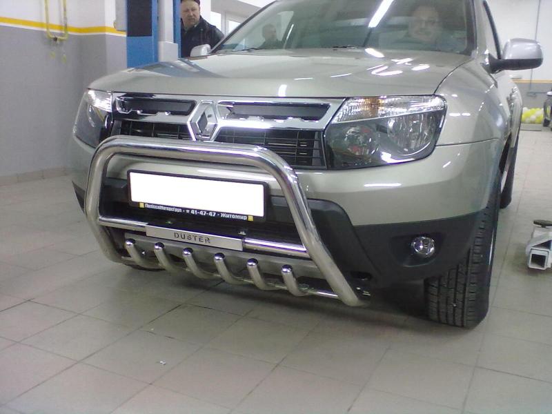

В январе знакомый себе напрямик из Украины вот такой вариант привёз,обошёлся в 9тыс:

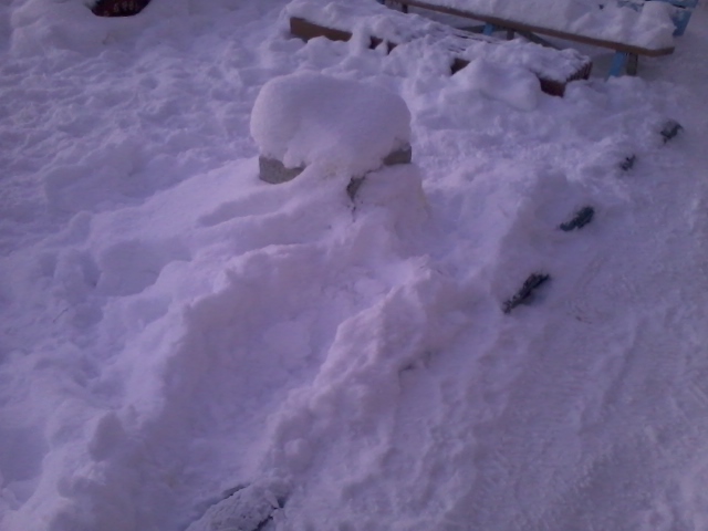

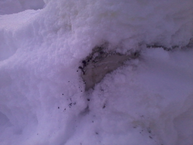

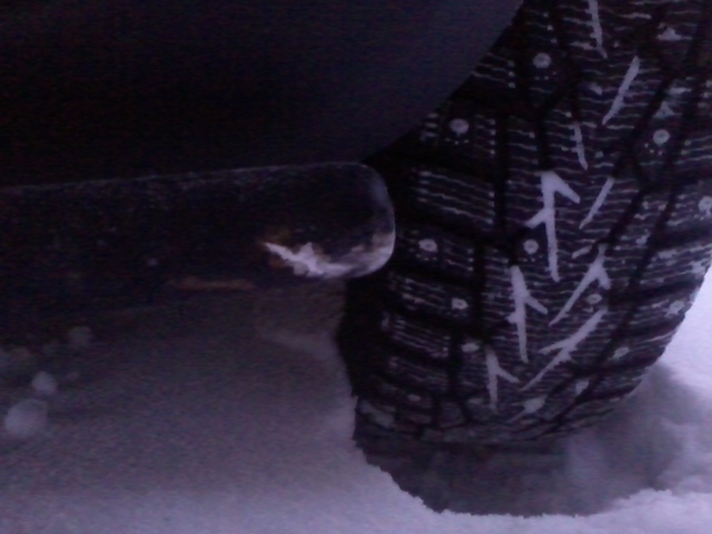

А я этой зимой поймал в сугробе мусорку бетонную, и ничего, только краска с трубы отвалилась. А так постоянно ей бровки разгребаю после грейдеров. ни разу не пожалел потраченного времени и чуточку времени. Правда недавно снимал, и покрасил более менее по уму, с цинкарём, грунтовкой, краской и сверху безцветным антигравием

у этого кенгурятника 4 точки крепления.есть один недостаток между кенгурином и бампером зазор 5-8мм. доваривал крепление до 3 см. тогда и доп.противотуманки стают не упираются в бампер.

Я тоже хочу примерно такой

Этот как раз чисто декоративный, угол въезда сильно ограничивает.

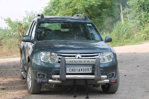

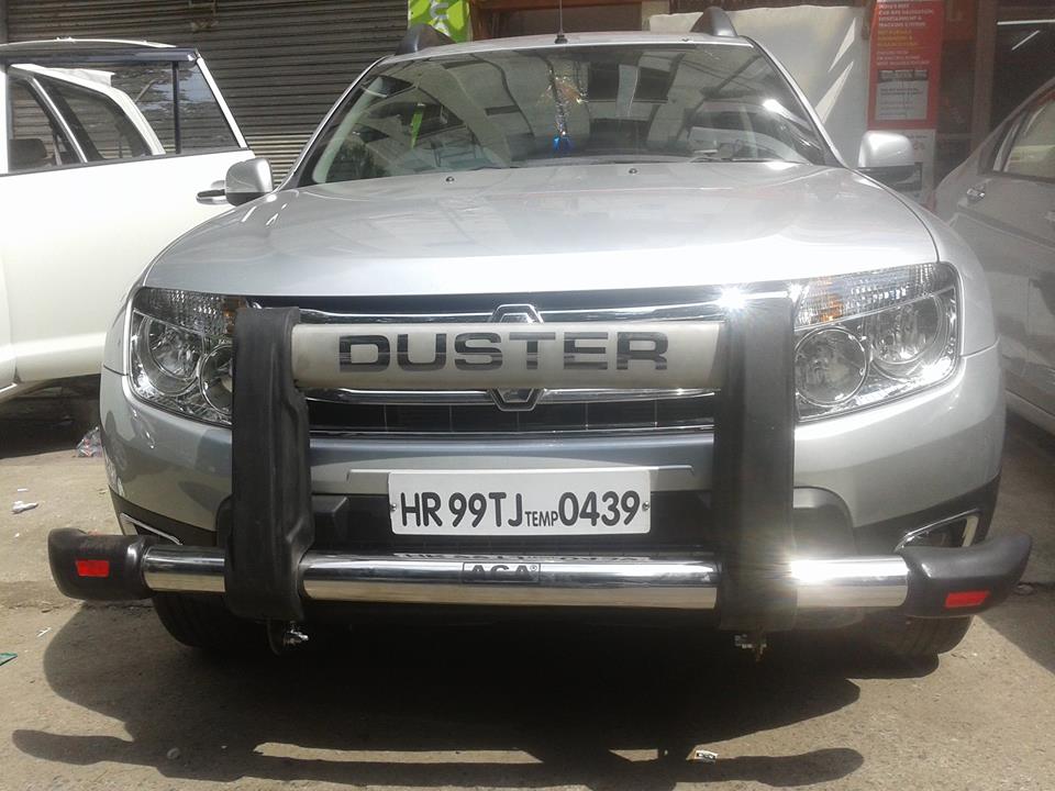

Вот это носорог !!!!

Дешево и сердито!!! Молодец.

Олегъ, можно фото крепления (с низу) кенгурятника , пожалуйста!
