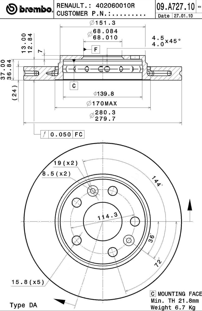

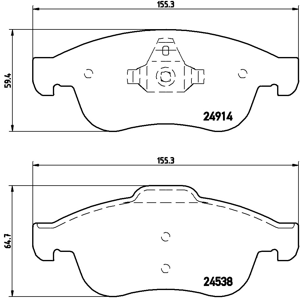

Re: Износ передних тормозных дисков
Кто ставил Brembo?
Диски 09.A727.14
Колодки P 68 050
