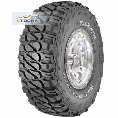

Оказывается,у Нокиан есть вот какая злыдня
